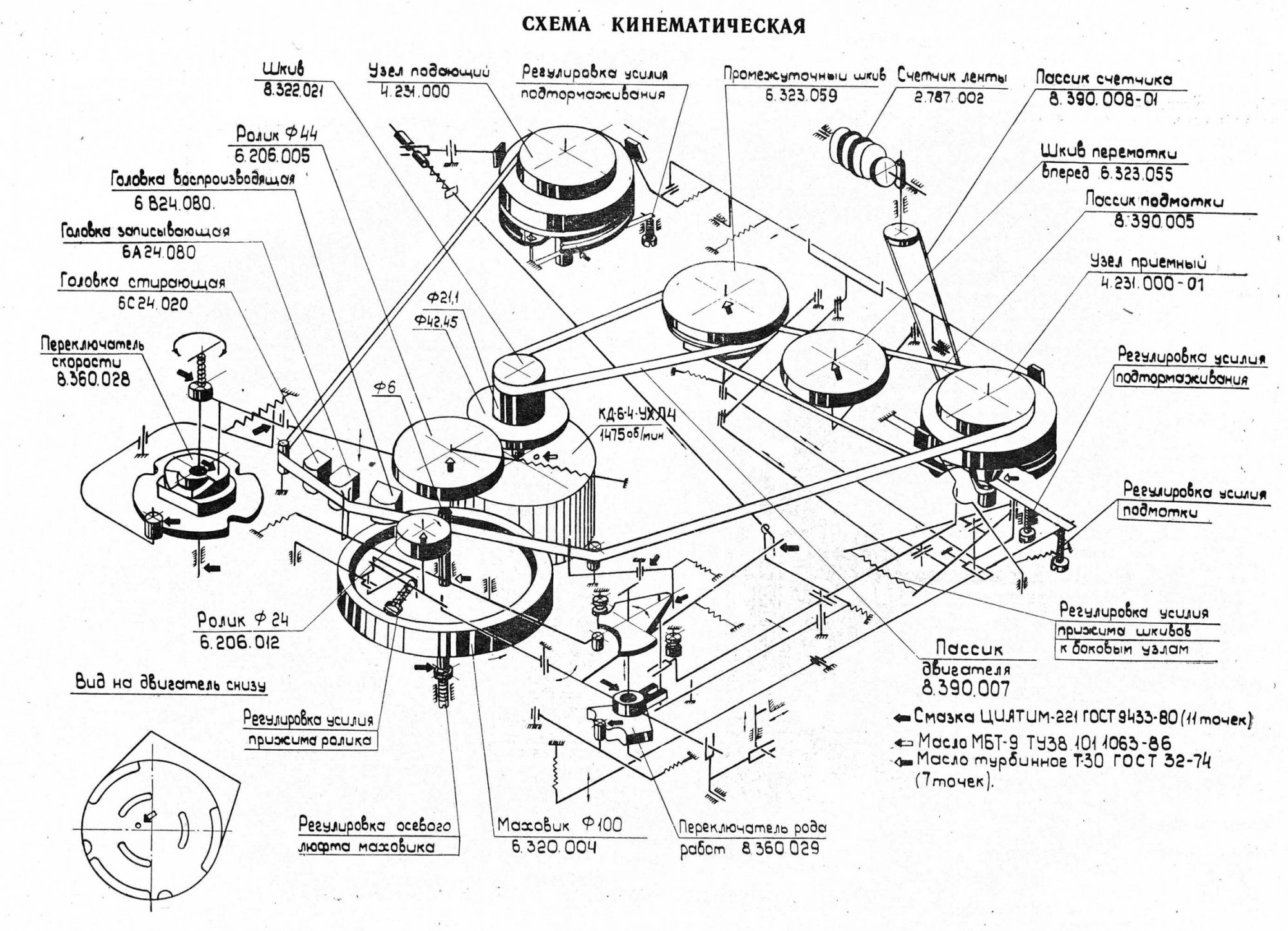

Вот у меня аппарат выпущен в 1991 году. В инструкции про автостоп написано, а по факту нет - либо забыли поставить, либо планировали поставить, либо я чего-то не догоняю.
И ещё, может кто подскажет, как вернуть былую мягкость передаточному резиновому ролику?
Автостоп должен находиться с правой стороны,после прижимного ролика тонвала.Схему кинематическую привожу,рядом с ручкой переключения режимов виден рычажок "осязателя" связаный с этой ручкой.

Насчёт автостопа дошло - оказывается, этот рычажок изувечил прежний владелец МФ. Видимо, железка ему мешала заправлять ленту.

И ещё, никак не пойму, как этот "осязательный рычажок" останавливает целый ЛПМ? На чертеже вообще не видно, на что этот рычаг нажимает, чтобы МФ встал. Сейчас я рычаг выправил, но автостоп не заработал.
В Маяке автостоп срабатывал от полоски фольги, по-моему, и электромагнит отводил прижимной ролик . По памяти. Латунная стойка рядом с левой направляющей стойкой была контактной группой. Выкинул сразу это устройство .
Как вариант- на стойку замыкается рычажок с контактом, лента мешает контакту, когда она проходит, автостоп срабатывает.
Схему смотреть надо.
На ЛПМ сзади должны быть контактные группы,по схеме;Q1,Q2,Q3.Автостоп должен отключать питание двигателя,каким -то из них.
Ок, посмотрю контакты. Припаяю провода, ведущие к ним обратно - кто-то их обрезал и подсоединил МФ к сети напрямую. Шнур ведёт к мотору и первичной обмотке трансформатора, минуя все "микрики". Думаю, они окислились,и прежний владелец аппарата "решил" проблему таким интересным способом.
