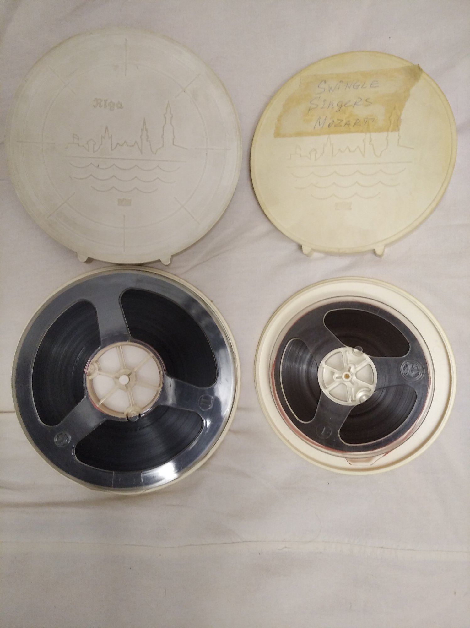

Ленту лучше хранить в контейнерах для неё, выпускались такие коробки, Рига делала .Красиво, надежно, в центре шпендик, на который катушка надевалась, а в шпендике ямочка, туда кладется ватка, пропитанная спецсоставом, там вода, спирт. какая-то эссенция типа этилацетат. Пары этой жидкости не давали ленте сохнуть и осыпаться. Вся литература по магнитозаписи утрачена или подарена. Рецепт не скажу, не помню. Зато помню ни с чем не сравнимый аромат новой распечатанной катушки ленты, с завода она в запаянном пакете и картонке.

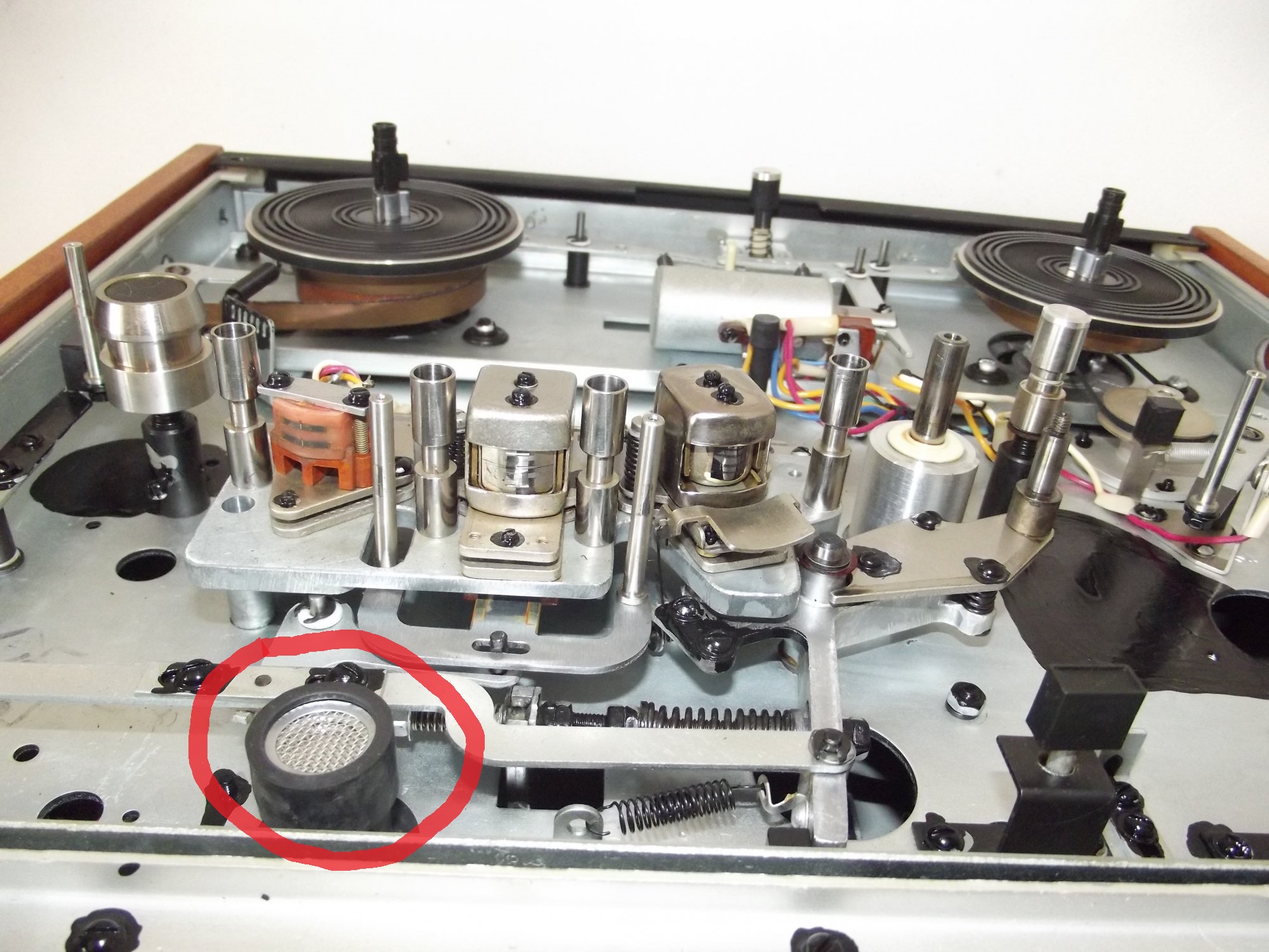

Здравствуйте! Забрел в этот раздел понастальгировать т.к. все мое радиолюбительство начиналось с увлечением магнитофонами, усилителями, в общем низкочастотной техникой. Ни разу в моей практике мне не попадалась в ремонт такая Орбита. Начал разглядывать фото лентопротяжки и мое внимание привлекла одна деталь с виду похожая на электретный микрофон, ну не должен быть микрофон торчать в бобиннике. Может кто объяснит что это такое?
    603.8 KB · Просмотры: 252
Прошу прощения, разобрался сам - это датчик дистанционки ультразвуковой.
Это фото не Орбиты-107 а Маяк-001приведено ввиду схожести кинематики лентопротяжки.
