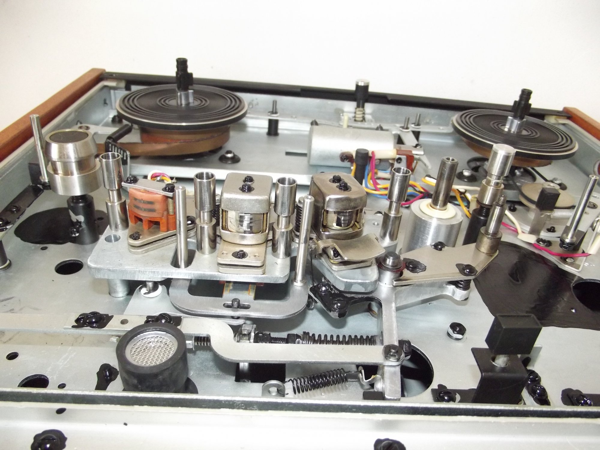

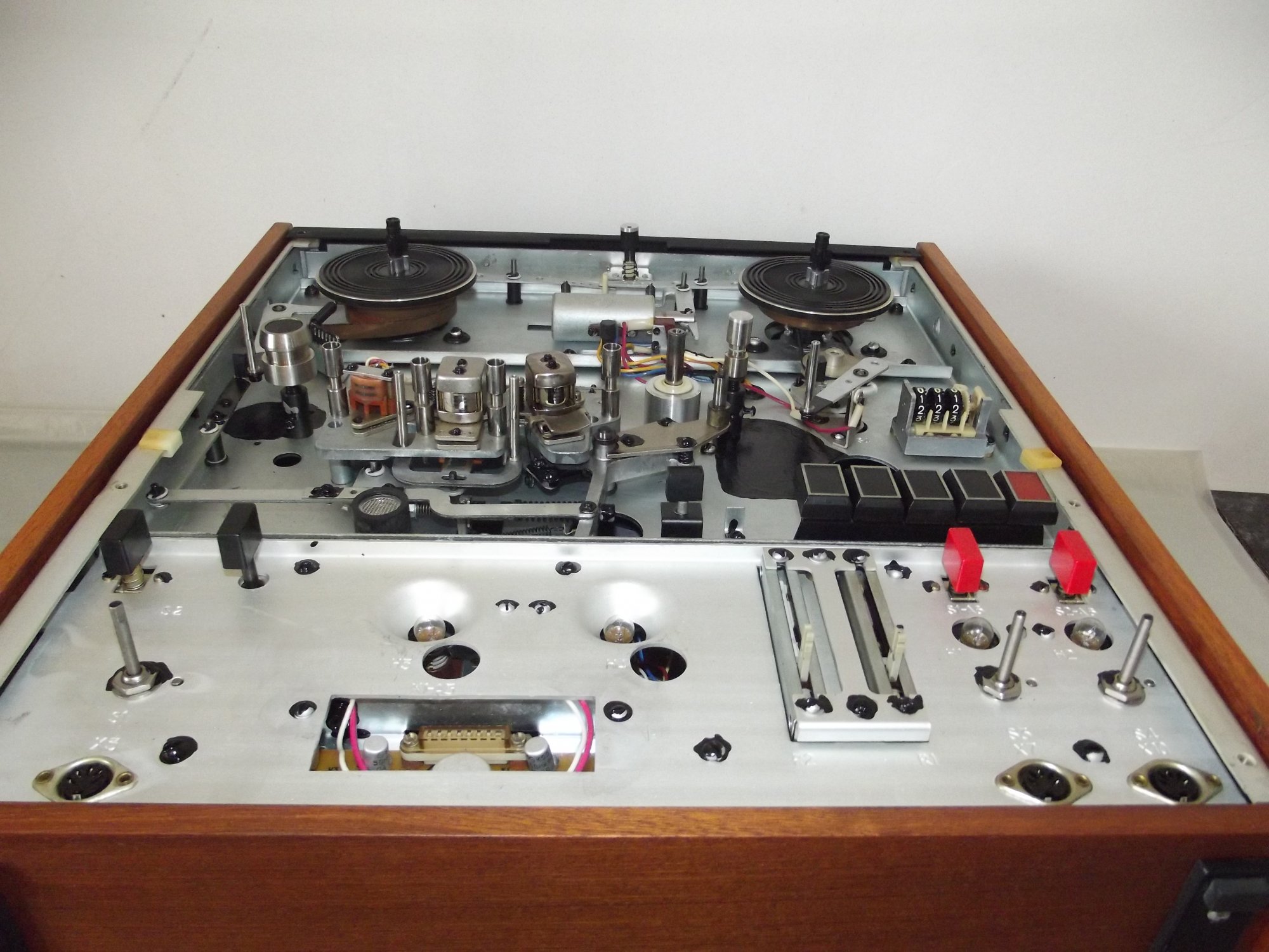

Уважаемый Алексей,если есть возможность,сфотографируйте внутреннюю сущность аппарата в подробностях,пока он стоит у Вас разобранным.Фото вышлите на адрес Ldsound.ru@gmail.com он послужит пополнением коллекции сайта.Сканы паспорта и схемы у меня есть.С уважением Олег Алатов.
Хорошо, на выходных обязательно пришлю. Дело в том, что я его уже собрал и слушаю на нём бобины, а в субботу буду его снова вскрывать, чтобы отрегулировать нитчатые тормоза, а заодно и обновить краску передней панели аппарата, ведь старая - имеет неприятное свойство быстро стираться и не отмываться - кто-то взялся за аппарат грязными руками, и не удаляемые пятна гарантированны. Так что, завтра/послезавтра всё будет прислано на сайт.
Всё прислал Дмитрию. Осталось только подождать, когда он разместит мою статью с фото.

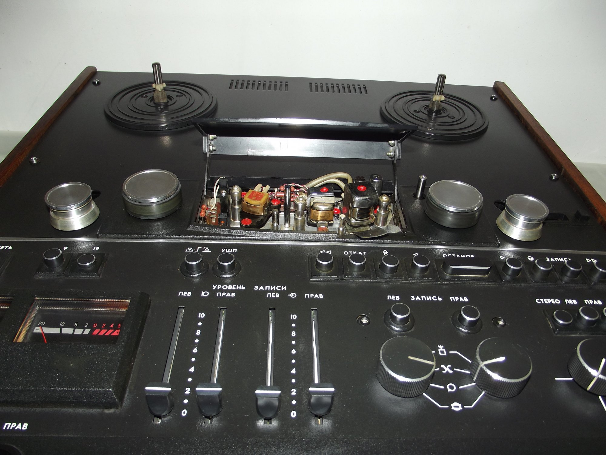

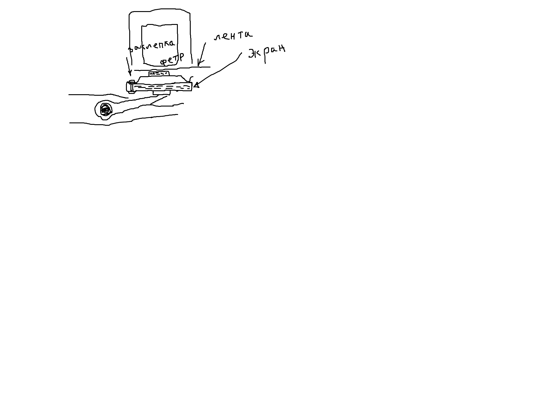

Во время восстановления Орбиты обнаружилась ещё одна проблема - плохой прижим ленты к воспроизводящей головке. Сначала, в моём МФ при нажатии кнопки "воспроизведение", к головке прижималась "голая" железячка, при чём так, что даже не касалась ленты. К железке я приклеил кусочек ваты, но несмотря на это, прижим остался плохим. Когда на железячку надавливаю пальцем, всё работает, следовательно, осмелюсь предположить, что пружинка, прижимающая железку, слишком слаба. У кого-нибудь есть соображения по этому поводу? Как эту пружинку умощнить, или на что её заменить?
гОЛАЯ ЖЕЛЕЗЯЧКА это магнитный экран из пермаллоя, его расстояние до головы регулируется по нулевому фону. Можно сделать из толстой бронзовой или латунной фольги плоскую пружинку с куском фетра на ней, прижимающего ленту. Морока в том, что если пружинка слабая, то ленту не прижмет как надо, а сильная сотрет металл самой головы быстрее нужного.
Из ненужной аудиокассеты прижим можно выдрать.
Сейчас накорябаю принцип.
    28.2 KB · Просмотры: 446
Уважаемый Алексей, Орбиты 106-107 не имеют лентоприжима,финкцию ЕГО выполняет механизм натяжения ленты в режиме воспроизведения отдельным подтормаживающим устройством рядом с тормозами.Вообще кинематика Орбит 106-107 очень напоминает кинематику Маяков-001(003)фото я выдам для сравнения. В Вашем случае нужно увеличить подтормаживающий момент подающего узла.На Маяке это делается передвижкой в овальном отверстии тормозной ленты..А "крышка" закрывающая головку воспроизведения играет только экранирующую роль.

Понятно, буду снова отстраивать нитчатые тормоза. А насчёт идеи с прижимом от старой кассеты, думаю, её можно будет применить в моём МФ Юпитер МК-106с.
В режиме воспроизведения "подтягивайте" тормоз подающего узла,но без энтузиазизма. А лентоприжимы использовались только во второкласниках с одномоторным ЛПМ(были и первокласники с тем-же ЛПМ).
совершенно верно, экран тут не требует прижима, как в том же Маяке-203 , именно натяжением ленты сделан прижим.

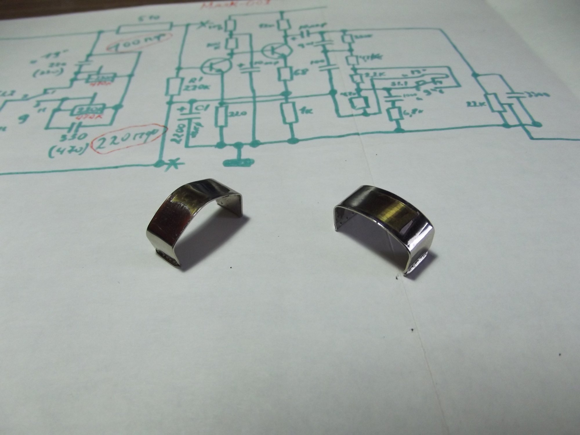

Для Уважаемых коллег магнитоФонолюбителей привожу пару полезных советов(по научному это"лайфак").Суть первого в том,что в режиме воспроизведения используется только воспроизводящая головка а остальные изнашиваются зря.На страницах журнала "Радио" прозвучало много советов на эту тему,принцип которых, в основном, в отводе ленты в режиме воспроизведения от головки записи(как самой диффицитной) с помощью рычажков-шпеньков и т.д.На современном этапе эта проблема стоит остро,хотя на АВИТО ещё можно купить из Советских запасов,но это не вечно.Страна головки не выпускает,Китайцы не сподобились,остаётся Европа и Америка,а там ДОРОГО.Ближе к делу - на своём МАЯКе-001 купленом в апреле 1982г(магазин "Орбита"№2 г Горький)с самого начала эксплуатации были изготовлены и установлены защитные съёмные крышки на стирающую и записывающую головки.В начале этого года магнитофон прошел полную ревизию-апгрейд-рекультивацию ему исполнилось 38 лет,работает как новый.Головка воспроизведения,вследствии износа,была заменена на стеклоферитовую от Олимпа в 1986г,остальные "родные".Это-ли не доказательство в полезности"девайса"-фотодоказательства привожу здесь.Следующий факт,в 1986-же в дополнение к Маяку была куплена Идель-001 и там защитные крышки были в комплекте(из берилиевой бронзы штамповка) фото приводится тоже.
Теперь второй совет,он больше адресован Алексею Климову,Для трёхмоторной кинематики рекомендую смазать моторы путём полного демонтажа,разборки и смазки путём пропитки фетровой подушки вокруг металлокерамической втулки мотора маслом(моторным,для швейных машин) я использовал приборное.Надежда на полноценную смазку через смазочные отверстия в движке,бездоказательна.Благодарю за внимание - попытался быть полезным.
