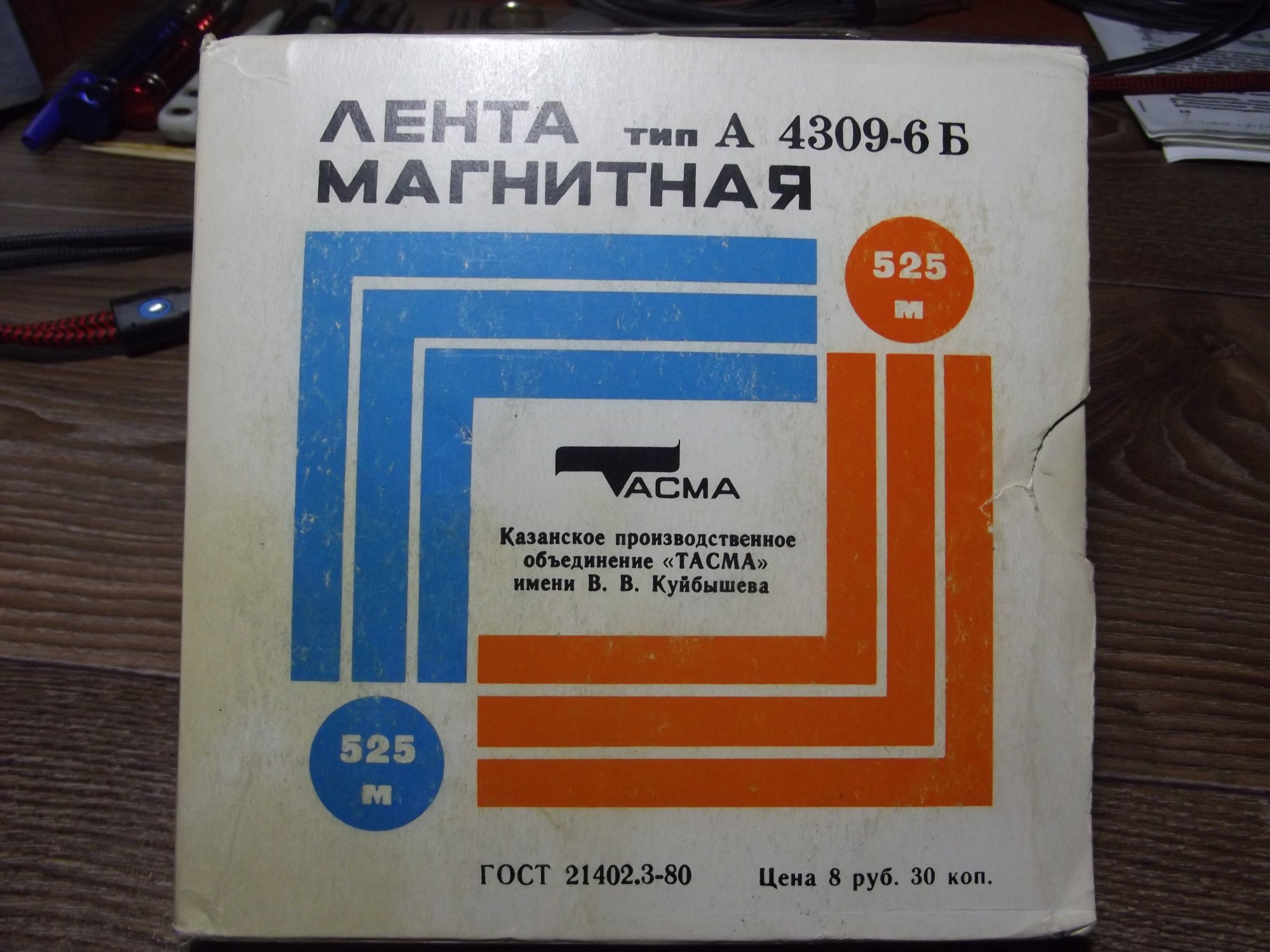

В целях дополнения вышесказаному,привожу фото,катушка с 1983г(сверхтонкая) и к ней инструкция,сохранность идеальная.

Спасибо. Большинство лент действительно немного деформированные, так что, возможно, в этом всё и дело.

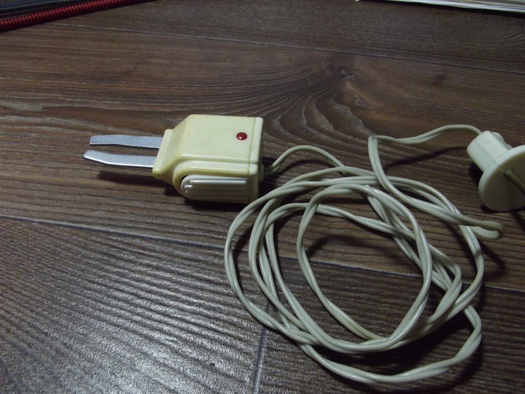

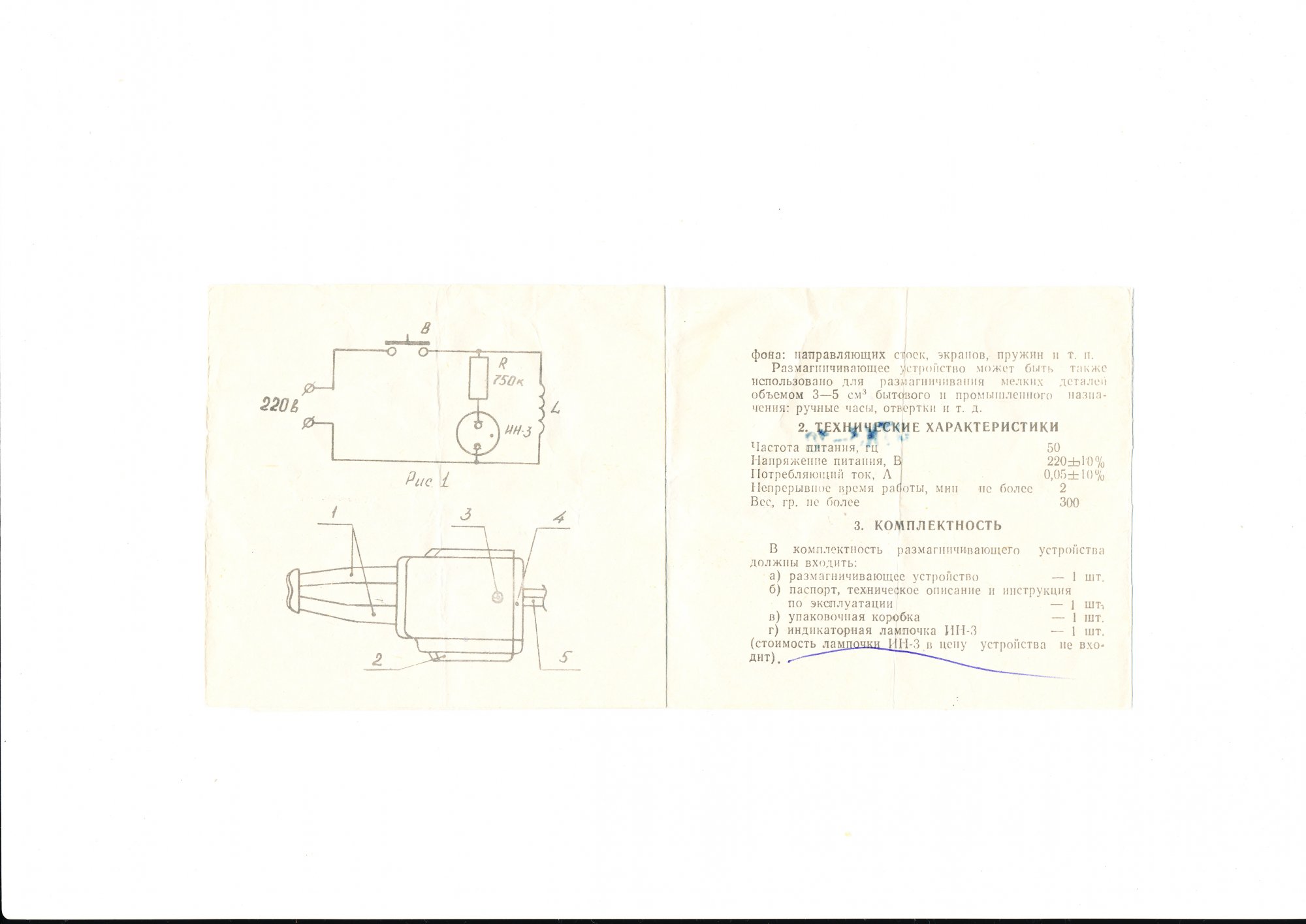

Ну если только дополнить информацию по магнитной записи,скажу очень важно(в особености с БУ аппаратами)соблюдать принцип размагничености последних,об этом я информировал ранее.Потому рекомендую ознакомиться с демагнитизатором.

Ну да, согласен, демагнитизатор - вещь хорошая, только где его сейчас достать? Если только сделать самому, но касаемо катушки ничего не понятно - на каком диаметре мотать эти 15 000 витков, и в сколько слоев?
Есть на АВИТО и МЕШКЕ,а так-же на вездесущем Али.Для самодельного провод ф0,07-15 000витков размеры могу снять.

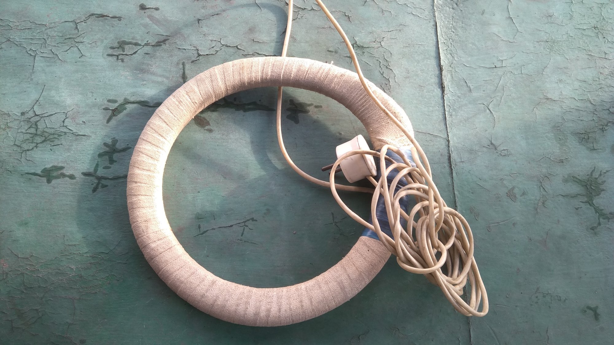

По моему вот самый простой демагнитизатор. Сделан где то в середине 80-х годов прошлого века и до сих пор прекрасно работает. Использовался для размагничивания кинескопов, инструмента, и ЛПМ магнитофонов. Если не изменяет память то 330-350 витков провода сечением 0,23-0,27 мм. Наружный диаметр катушки 270 мм. Обмотан киперной лентой. Включил в розетку - плавно поднес к размагничиваемому объекту, плавно отнес, выключил.

Хм, наверное, буду делать такой же. Неужто он действительно так помогает? Просто я о нем ранее и не слышал.
Да, работает прекрасно. Только за давностью лет я мог и подзабыть точное количество витков и диаметр провода. Можно погуглить. наверняка кто то да делал такую же петлю. Я вроде из журнала Радио данные брал. Главное шнур питания чтобы не меньше 3-х метров был чтобы включать перед размагничиванием подальше от объекта размагничивания. Ну вообще то это для кинескопов важно было, они заразы сильно магнитное поле чуяли. Да еще не более 2-х минут во включенном состоянии петлю держать потому как она без сердечника греться начинает. Ну этого времени для размагничивания вполне достаточно.
есть нюанс! перед включением поставить перпендикулярно к аппарату на расстоянии 3-5 м и лишь потом включить. Подносить медленно, совершая круговые движения и так же медленно удалиться. Затем повернуть перпендикулярно к аппарату и выключить. Несоблюдение процедуры может лишь увеличить намагниченность! И да, магнитные ленты, кинескопные телевизоры не должны находиться в радиусе ближе 5м от зоны включения и работы демагнитизатора.
и еще, рекомендуется аппарат включить на запись, а входы, желательно, закоротить

С магнитофонами не надо так уж строго. Достаточно включать и выключать катушку не ближе пары метров. Ничего закорачивать не надо. Просто магнитофон должен быть выключен во время размагничивания.

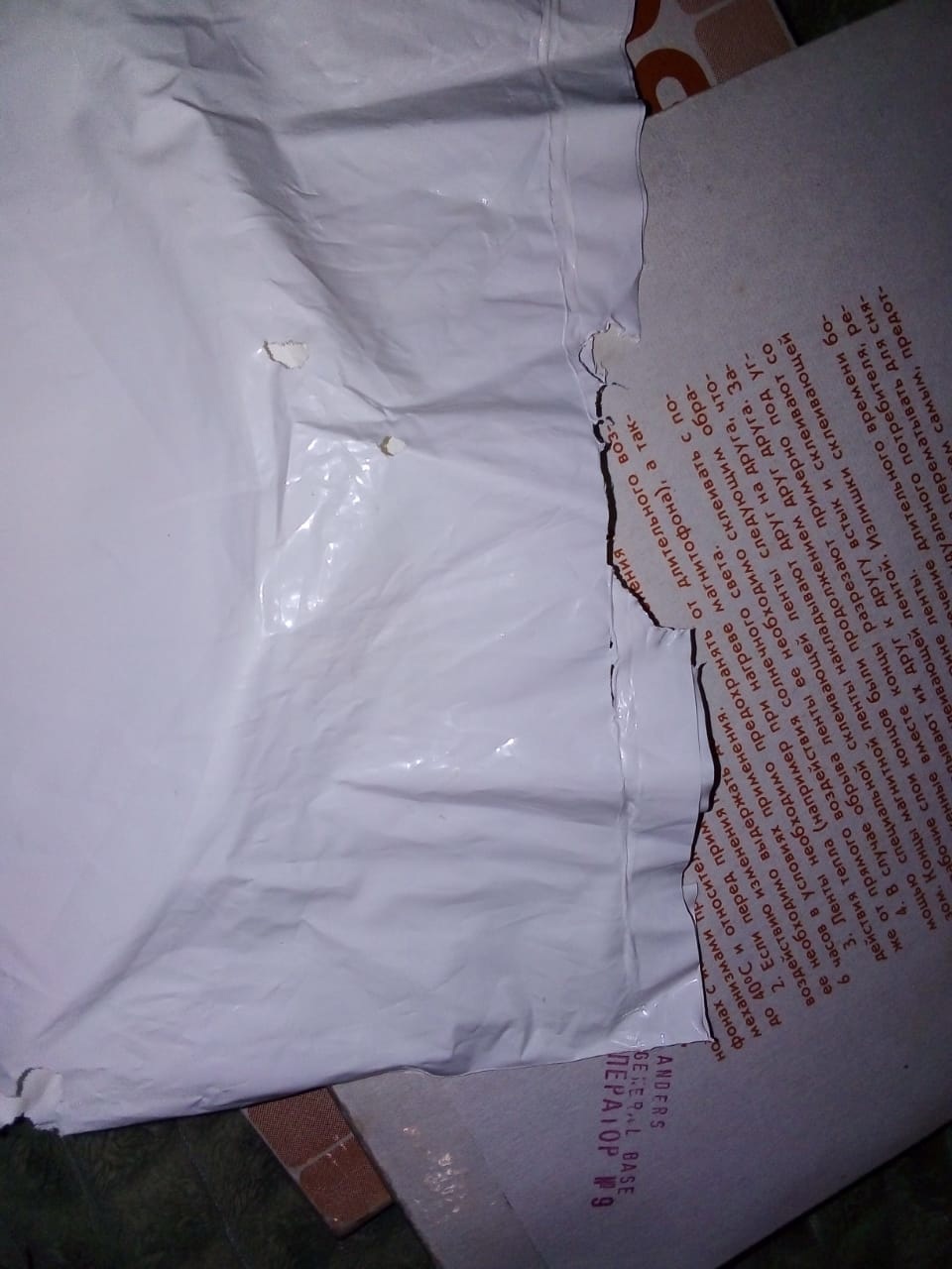

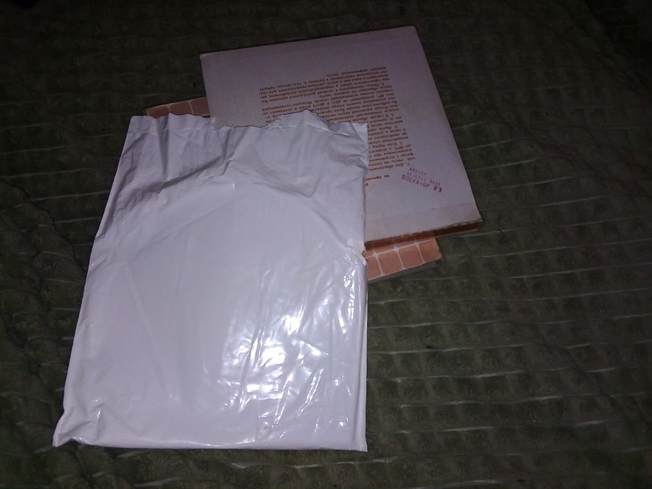

Ох уж эти цены! Просто свою ленту жалко.((( Хотя, купить новую ленту, разрезать ее и намотать на родные катушки Славич. В принципе, неплохая идея. И еще вопрос к знатокам отечественных магнитных лент - кто-нибудь сталкивался с белыми пакетами Славич.? Именно не прозрачными, а белыми. Мне попался один такой экземпляр. Интересно, что это - подобие "лимитед эдишн", или родной пакетик потеряли и взяли подходящий по размеру?
Вот так это выглядит. Лента Славич, Б3719, 1993г. Ну вот что это за пакет диковинный такой?
