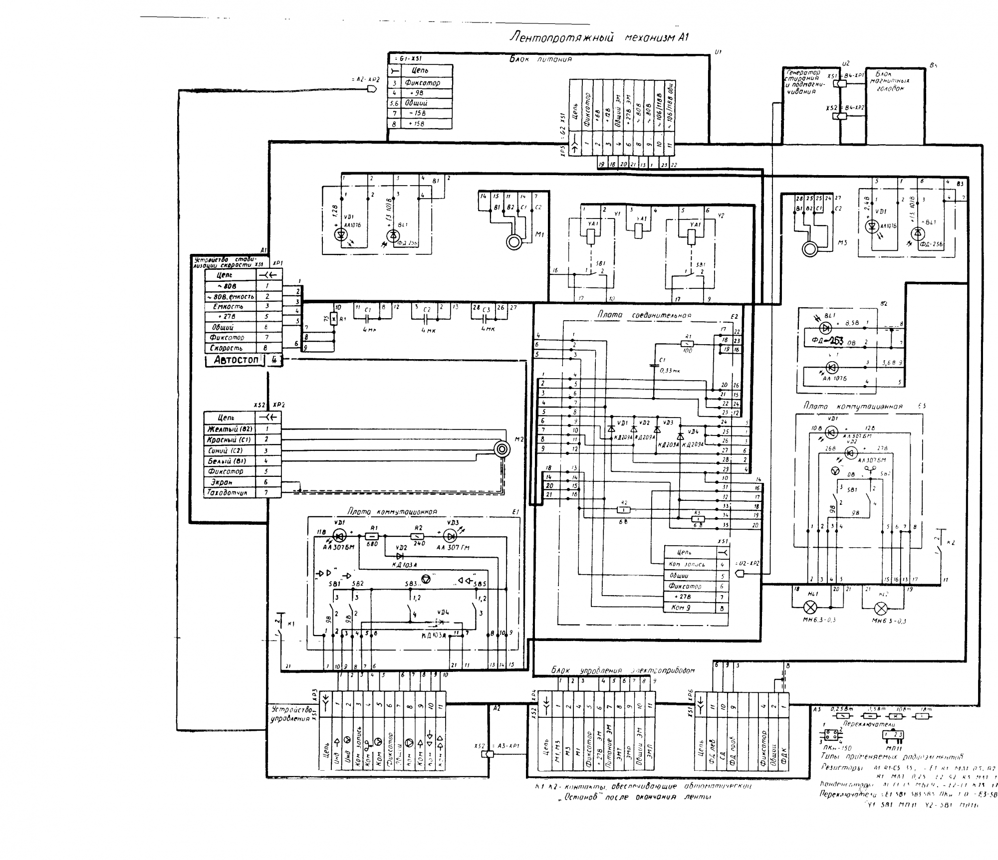

Так... Ну что же, Юпитер кое-как "пашет", от Орбиты я избавился, т. к. выглядит она стрёмно. Следующий пациент - Союз-110 стерео, купленный мной вчера в 70 км от моего города. На данный момент, беглый осмотр выявил нерабочие лампочки в датчиках автостопа и в левом регуляторе натяжения ленты. На всех лампочках стабильное напряжение около 1,2 В, но ни одна из них не горит и имеет бесконечное сопротивление. На что их можно заменить (кроме таких же)?
И ещё, МФ отзывается на перемотку - чуть крутнёт, а затем срабатывает автостоп, касаемо воспроизведения, соответствующий светодиод загорается, но больше ничего не происходит. При нажатии "стоп" лампочка потухает. Режимы запись и пауза вообще не функционируют. Какие будут предложения - сначала менять электролиты, или сразу искать вылетевшую МС или транзистор?

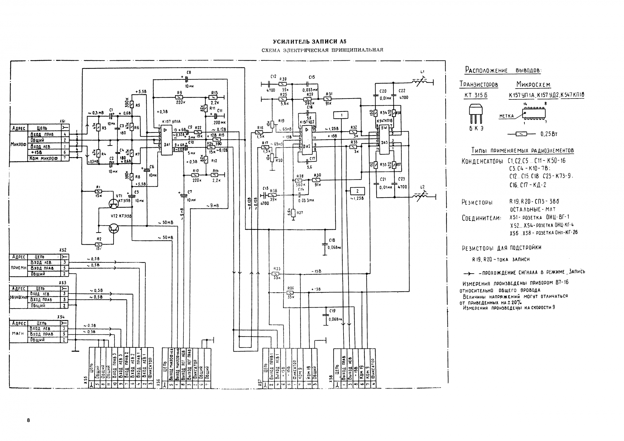

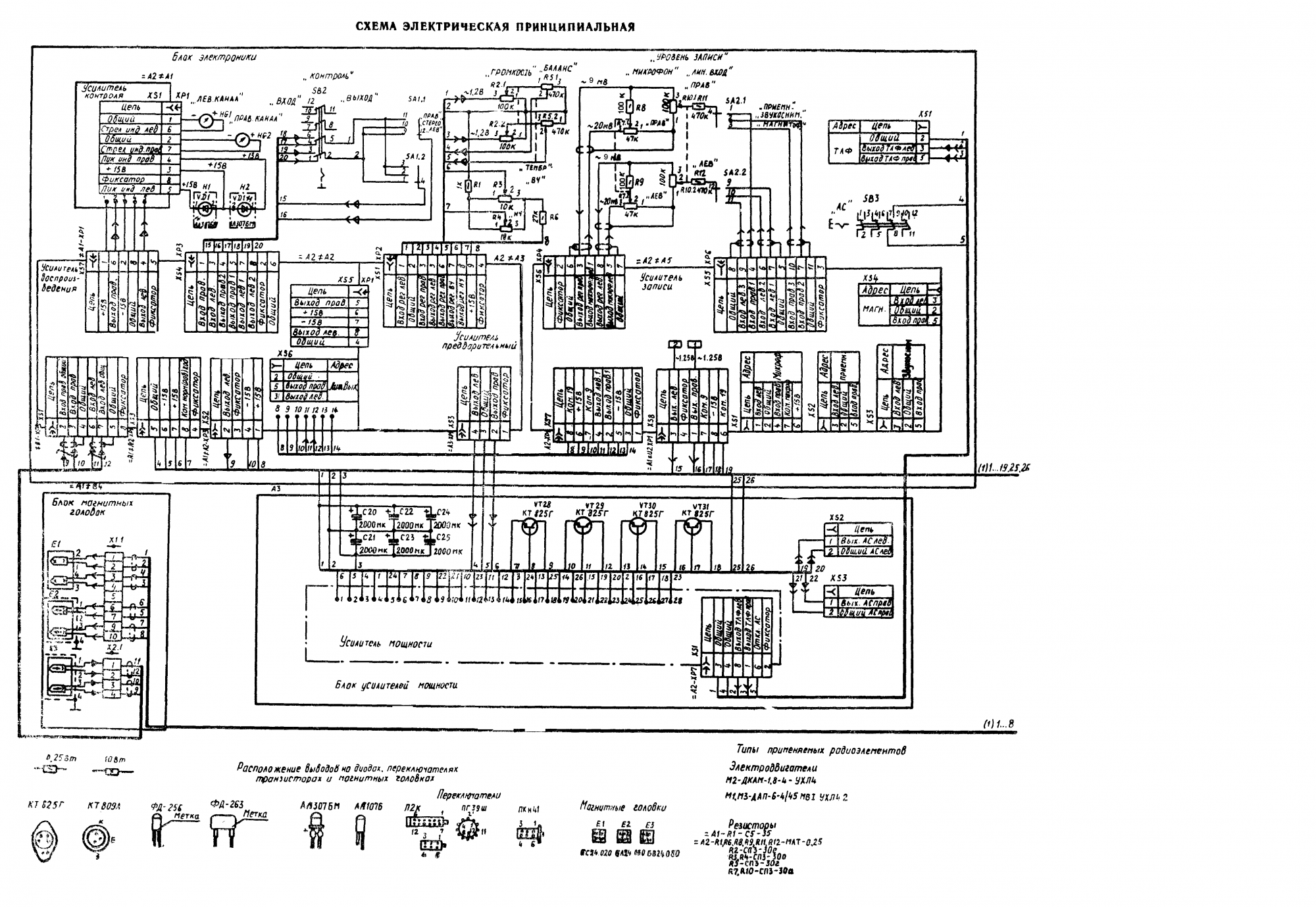

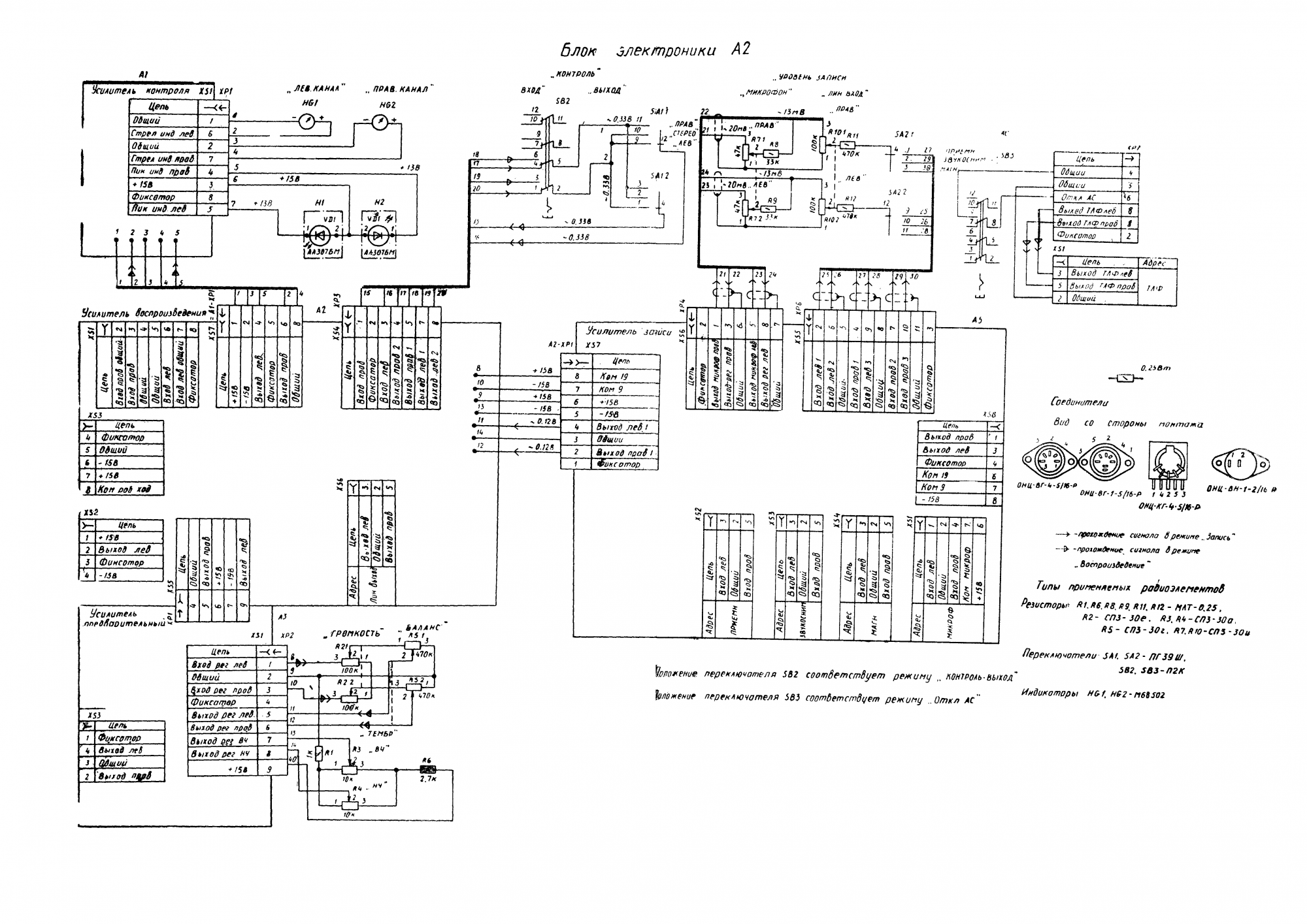

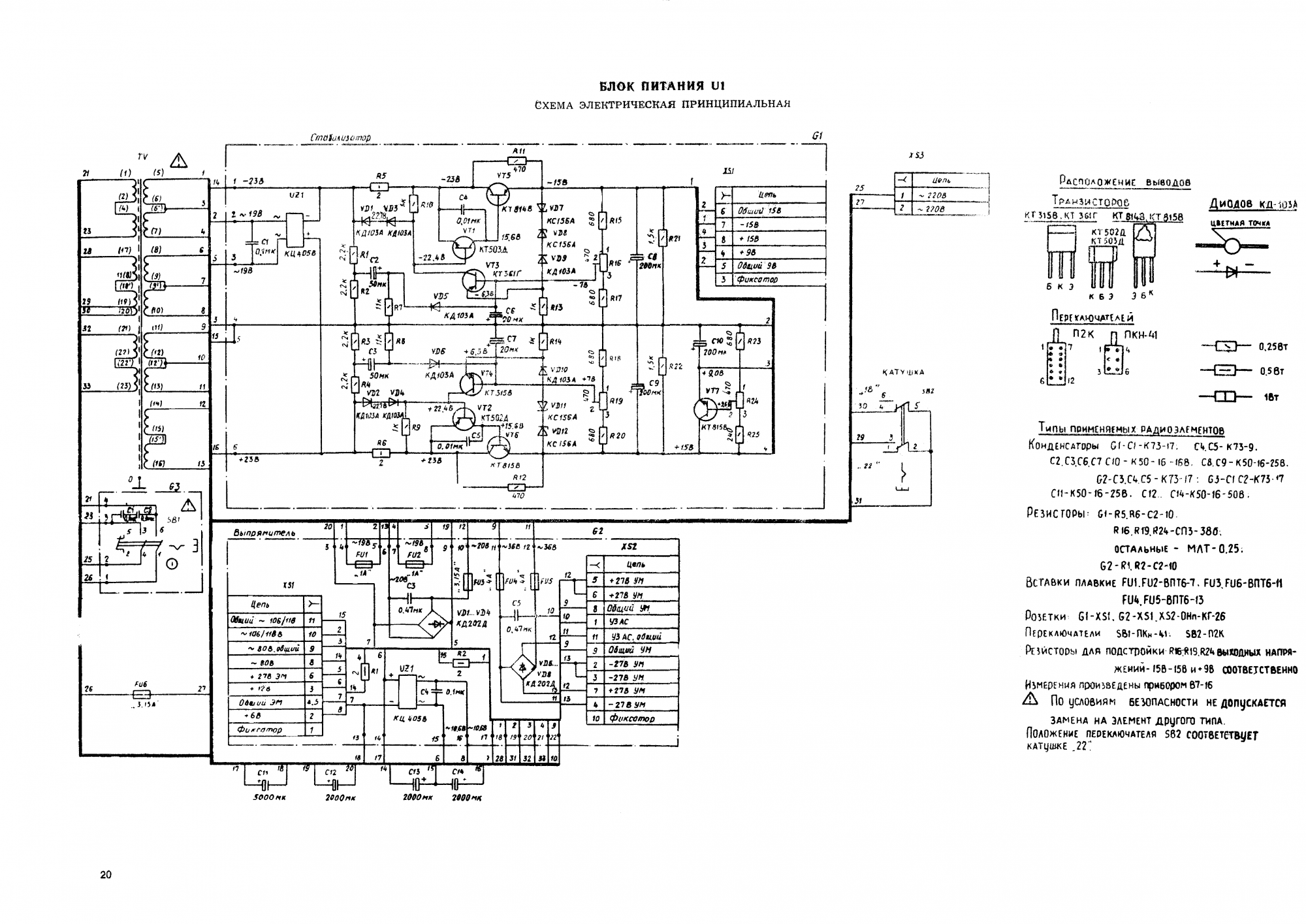

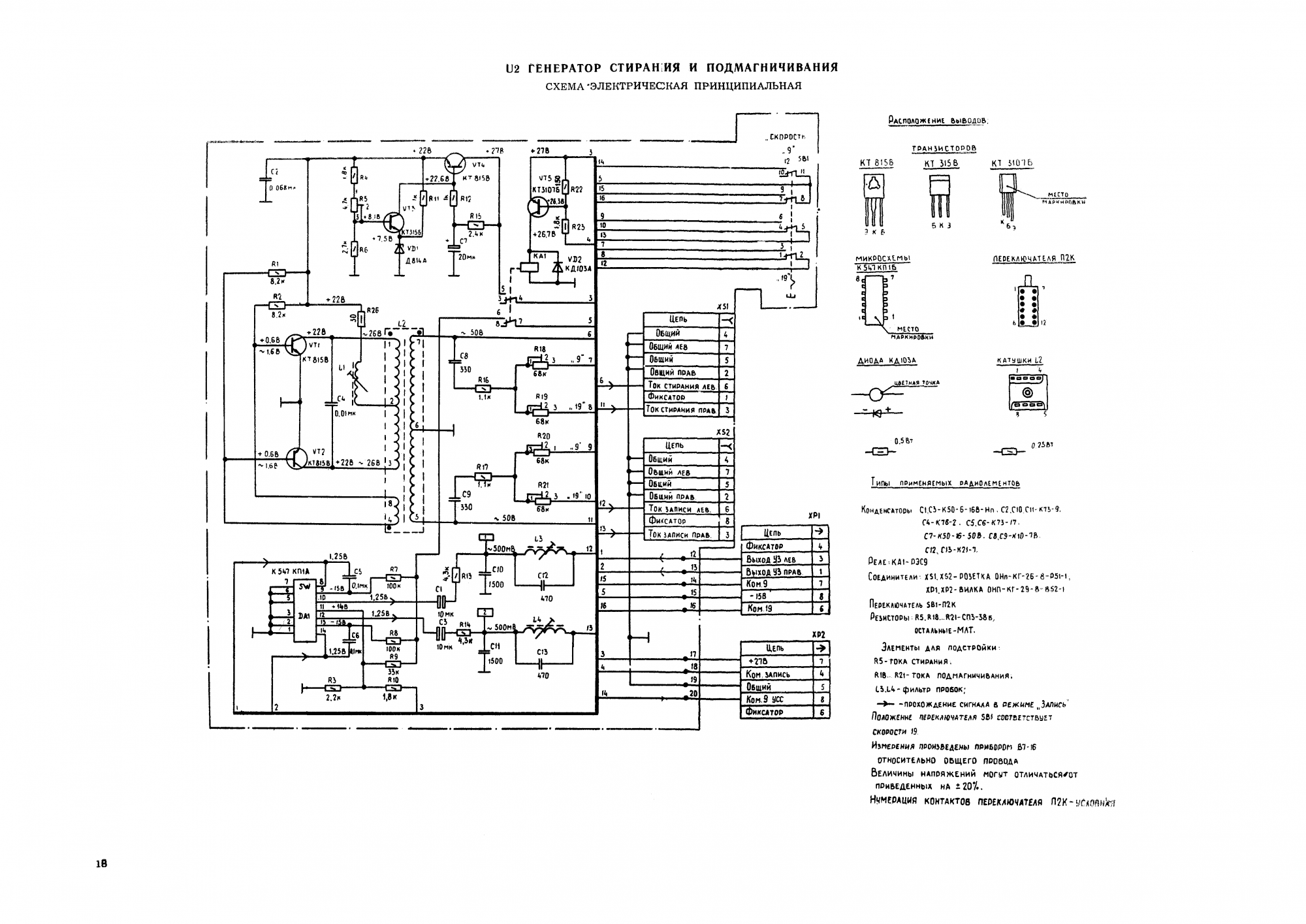

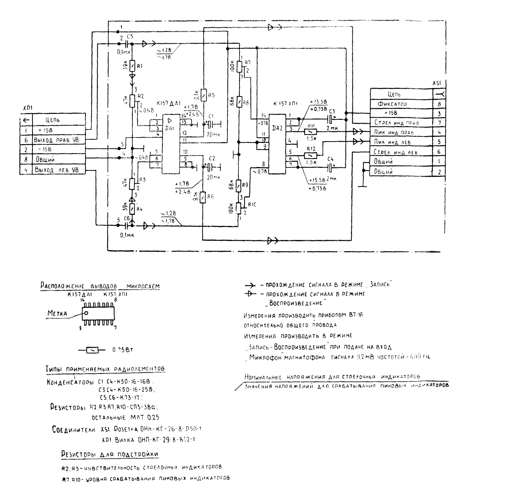

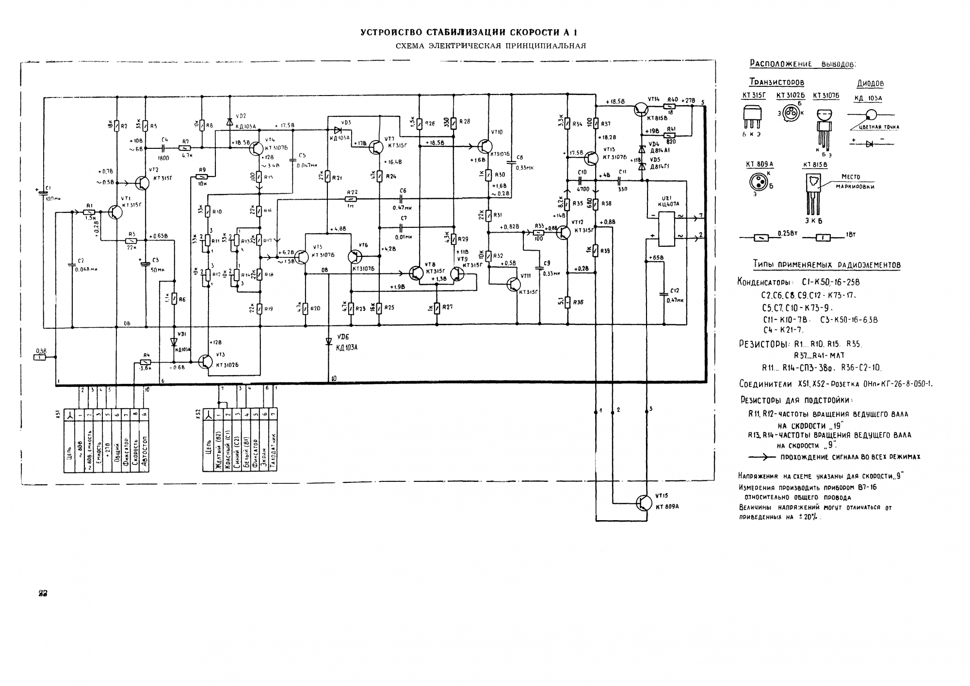

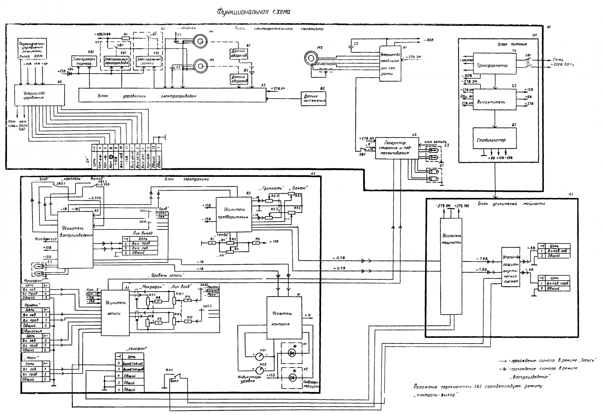

Это не лампочки, а светодиоды и фотодиоды инфракрасного спектра.Прозванивать цифровым тестером в режиме прозвонки диодов(метод по падению напряжения гдето 1600мВ в прямом включении).А пока держите схему.

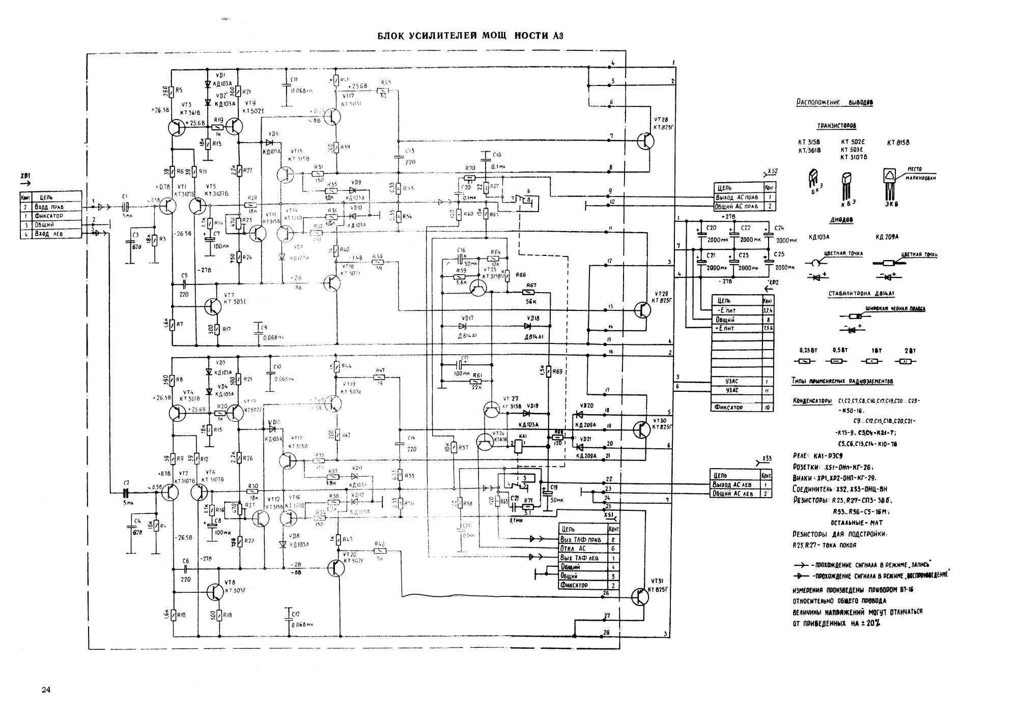

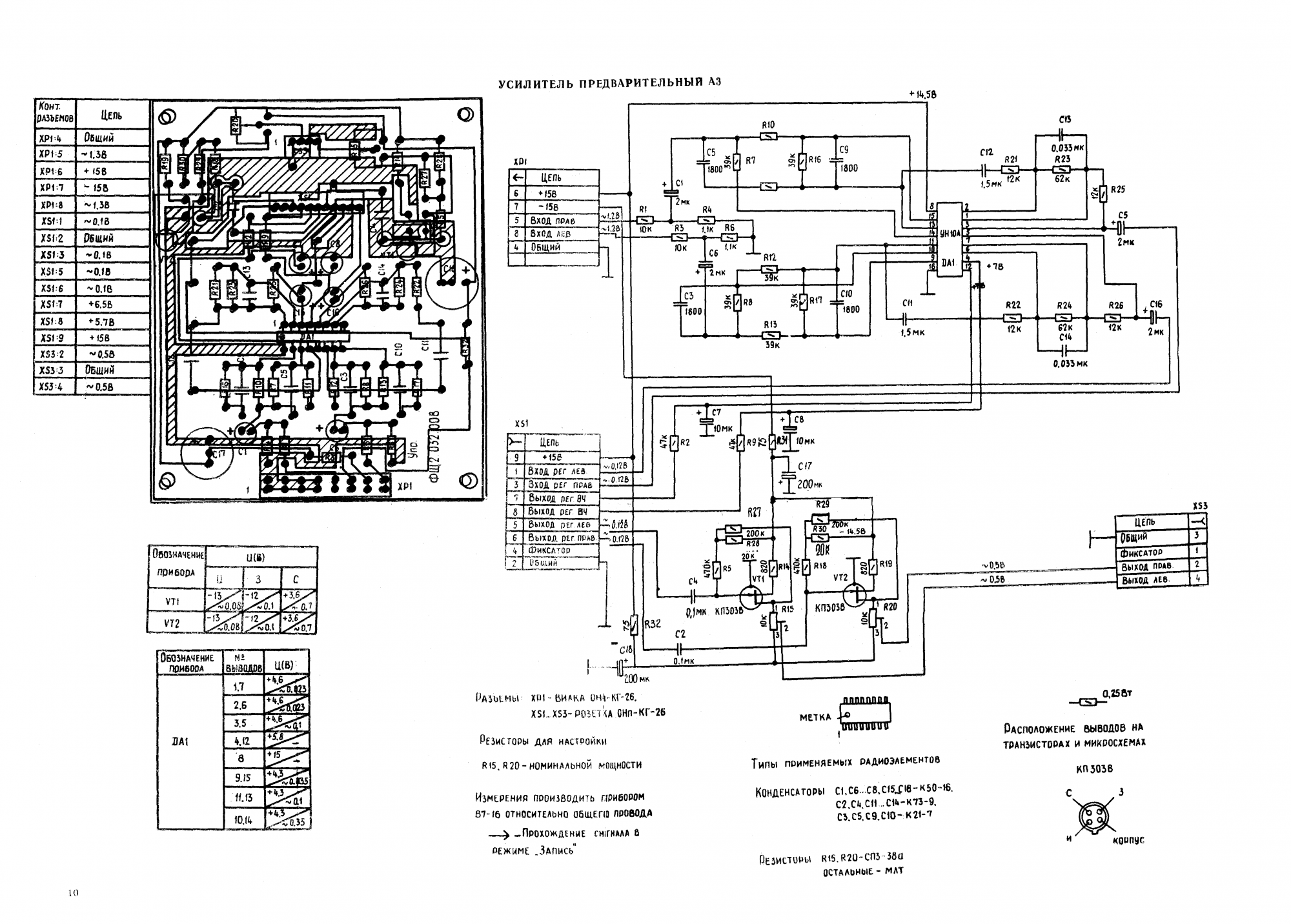

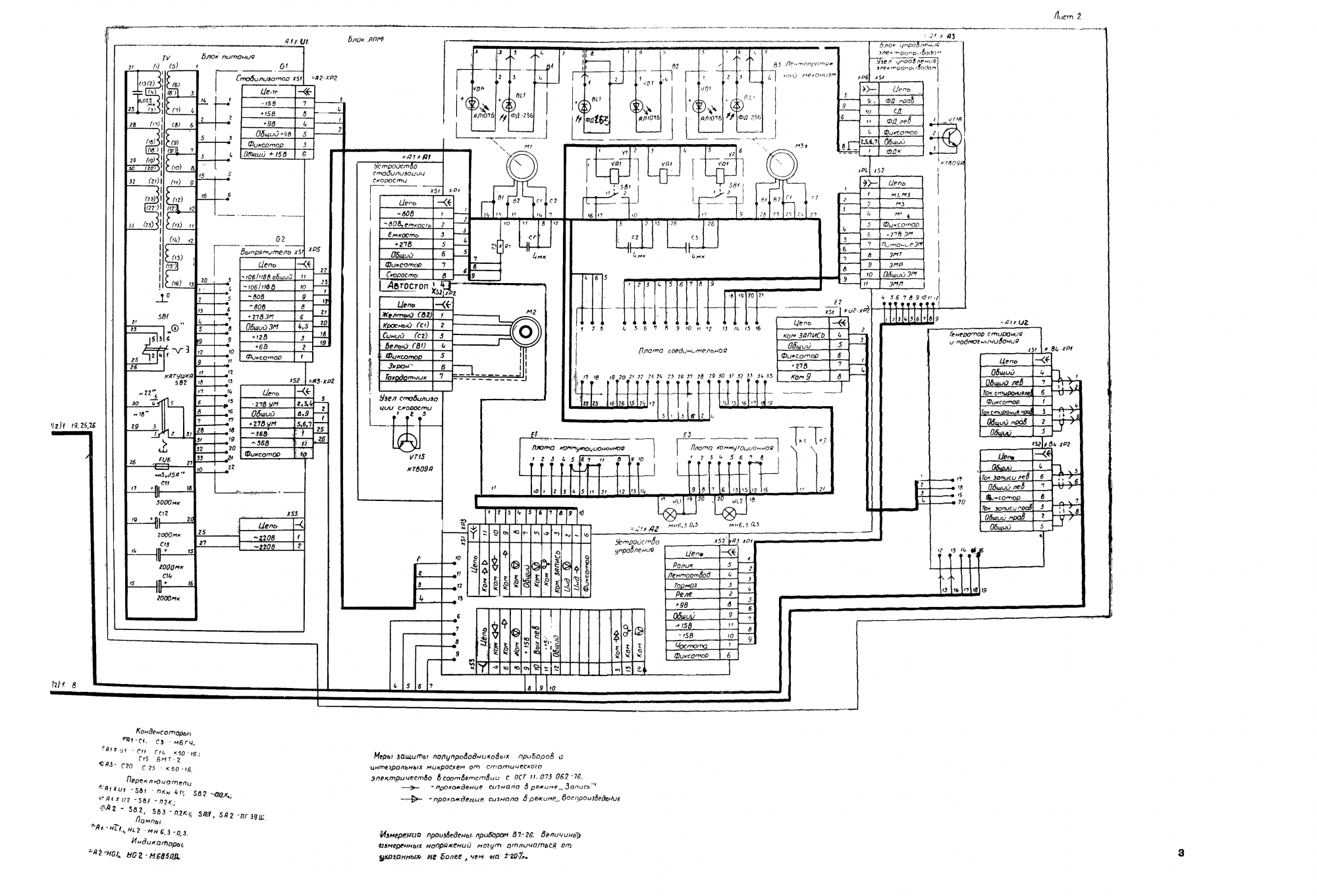

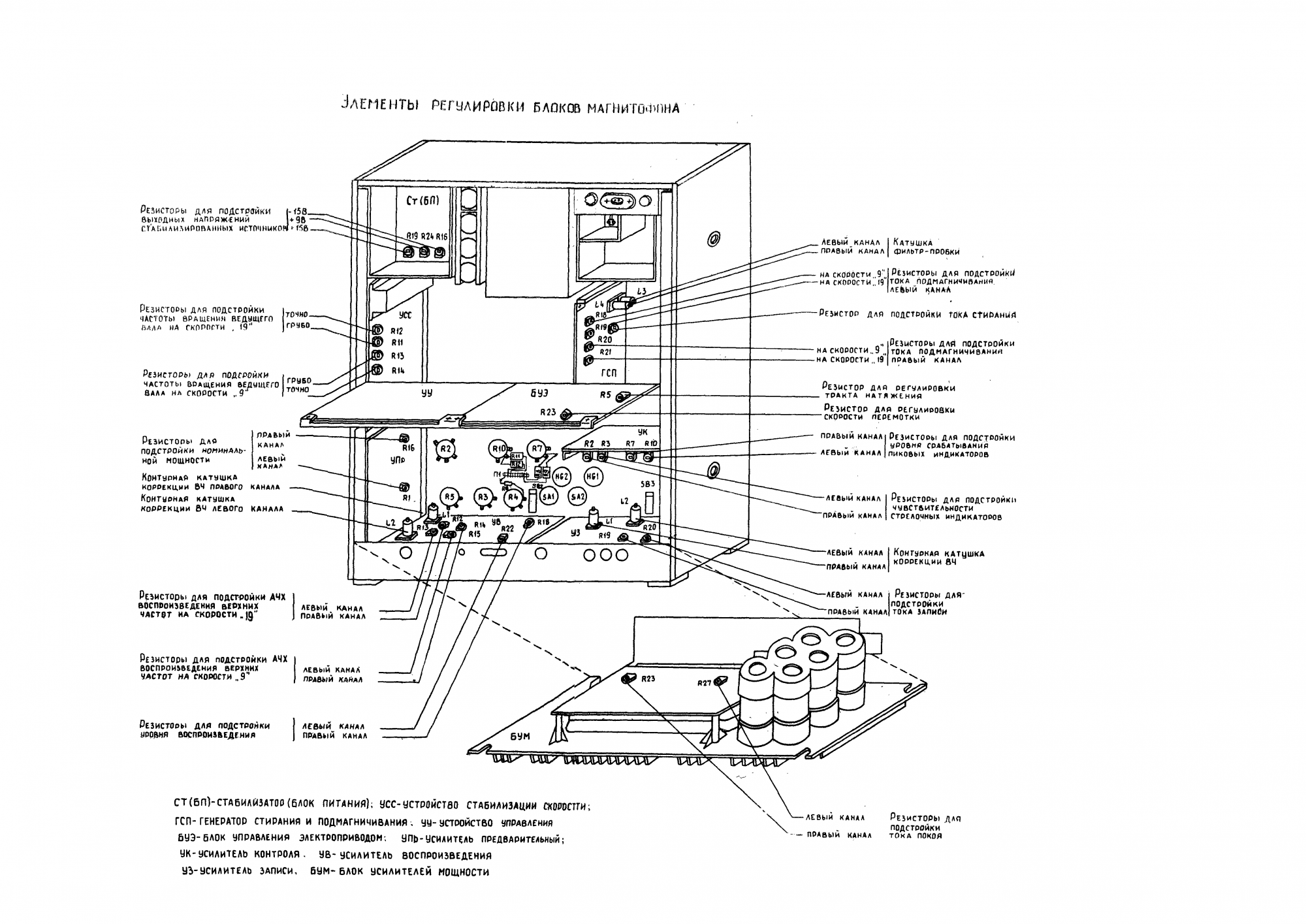

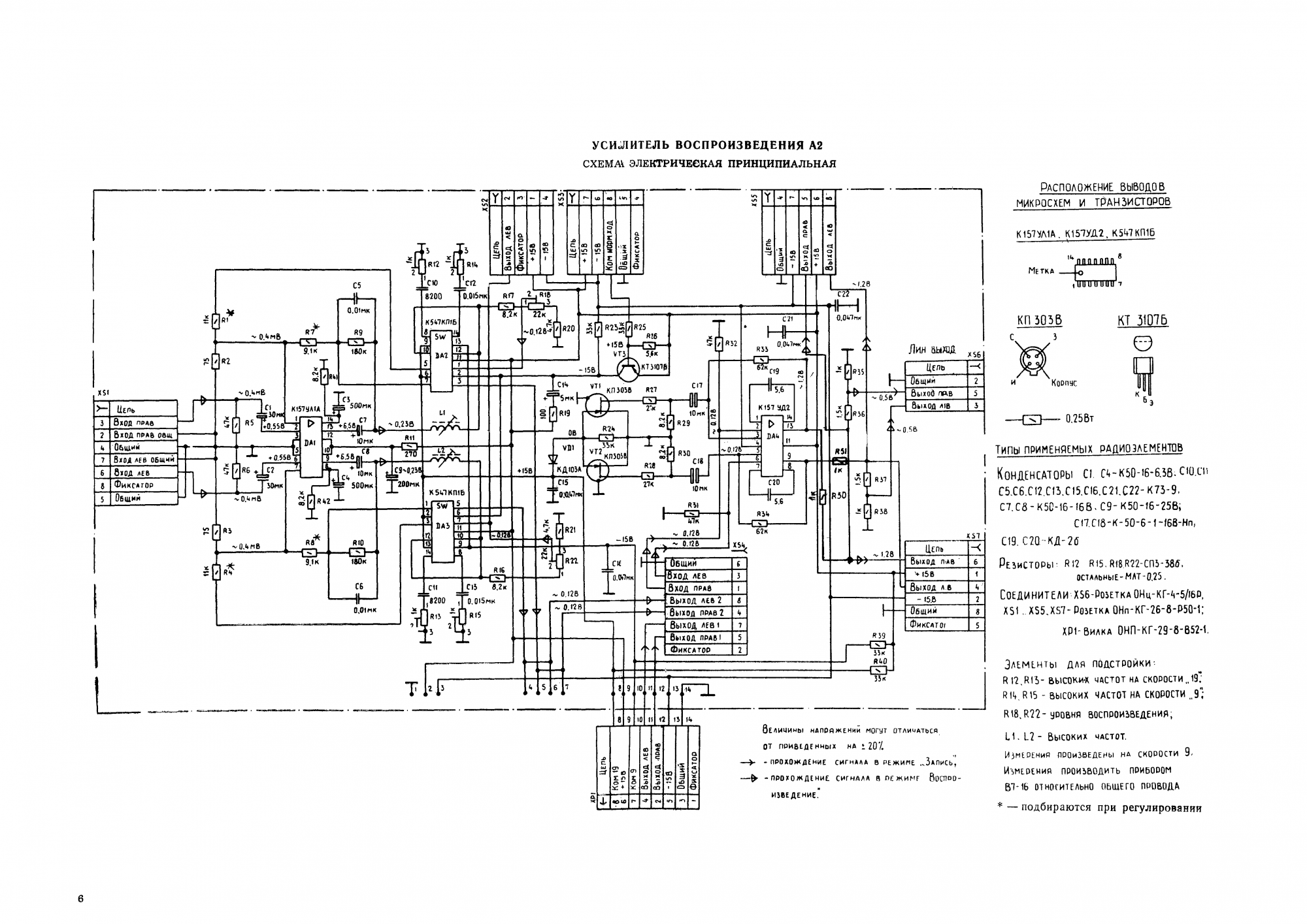

Этот аппарат унифицирован с Илеть-110;Ростов-105, а до своего выпуска назывался Снежеть.Добавлю ещё схем остерегаюсь что все они не влезут на форум.

Спасибо, Вы меня выручаете.)

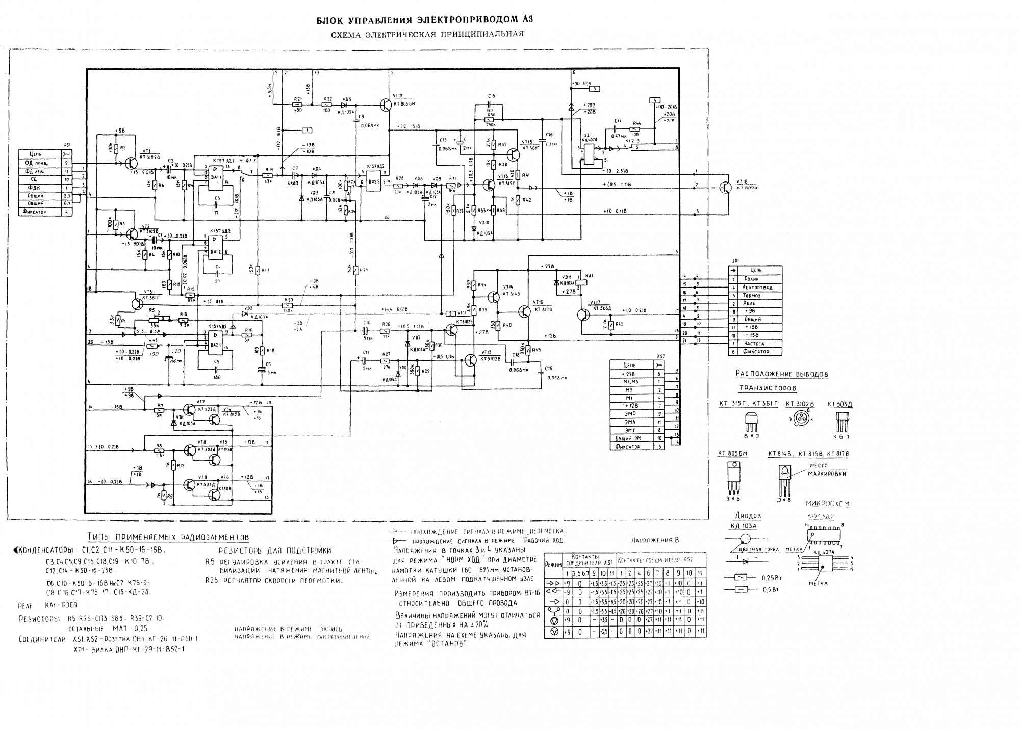

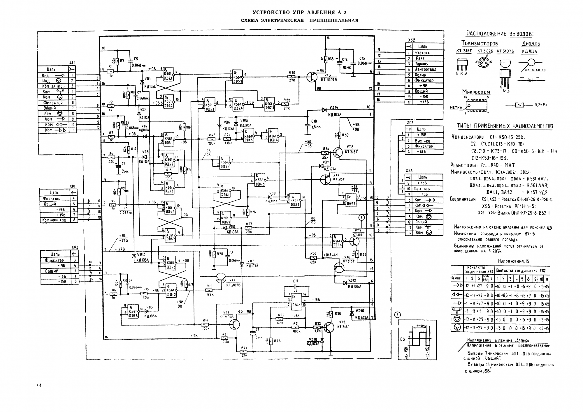

Только что я проверил фото- и светодиоды. Оказывается, с ними всё в порядке - в одну сторону ток проводят, а в другую - нет. Протёр я их водочкой (были пыльные), надел обратно подкатушечники и левый регулятор натяжения ленты. Включил - ничего не меняется. При перемотке срабатывает автостоп, и магнит затягивает нитчатые тормоза, загорается лампочка "стоп", а двигатели как крутились, так и крутятся, причём при перемотке вправо, приёмный узел вращается вправо, а подающий - влево, да так, что остановить его (левый подкатушечник) рукой весьма проблематично. Когда ставлю ленту, понимаю, что оба движка вращаются с одной силой, т. к. бобины не крутятся, а лента заметно натягивается. Походу, проблема не в кондёрах. Искать нужно сгоревший активный элемент. Или лучше сначала с электролитами разобраться? Что посоветуете?
Сначала нужно дослать недостающие схемы,а потом думать будем.
Наверное, проблема в блоке управления электроприводом. Также, получается, что электронное управление режимами запись, пауза и воспроизведение даёт сбой. Завтра попытаюсь вырваться на рынок за электролитами. Поменяю их. Если ничего не изменится, то придётся серьёзно помучиться, ведь такой техники у меня раньше не было, соответственно и опыта ремонта подобного у меня особо-то и нет.
Смотреть надо плату управления электроприводами(лев и прав)в неё приходят сигналы всех трёх фотодиодов(осцилограф желателен). А так проверить конденсаторы электролит на 10мкФ к микросхемам К157.
Ничего страшного у меня тоже таких агрегатов не было - глаза бояться руки делают.
ОК. Тогда сейчас вынимаю плату управления электроприводом, меряю ёмкости конденсаторов, а также проверяю диоды и транзисторы.
В блоке управления электроприводом электролиты в норме, транзисторы живые, диоды тоже. Может, всё дело в микросхеме К157УД2? Если да, то с какой из двух лучше начать замену, и есть ли способ их проверить, не выпаивая?
Именно зтого я и остерегался,без осцилографа их не проверить,к тому-же они очень "нежные".Остаётся менять "наобум". У Вас проблема в подающем узле,т.е левом,посхеме смотрите какая к левому датчику,опять-же без уверенности в датчике,это не мой метод,нужен осцилограф.
Был бы этот осциллограф.) К157 у меня были новые, как раз 2 штуки. Теперь они стоят в блоке управления. После долгих мучений с перепаиванием МС положительных изменений не произошло. Теперь, когда я почти убедился, что плата управления жива, предлагаю посмотреть другие блоки, например, "устройство управления", ведь от него зависит качество электронно-логического управления ЛПМ, и подача сигнала на блок управления приводом и на электромагниты. Тем более, там как раз много МС типа к561ла7 и к561ла9, которые всегда отличались "женской логикой".
