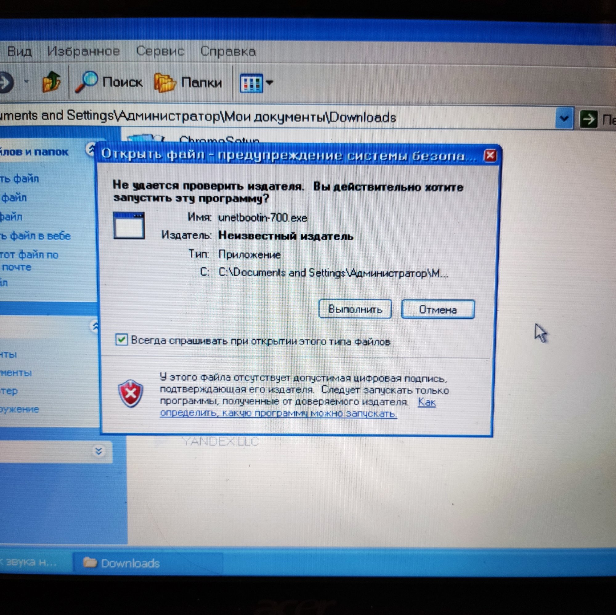

Затем запустить один из скаченных файлов (который маленьким объёмом).
Откроется окошко, где надо будет выбрать и нажать, как описано тут: https://ldsound.club/index.php?threads/istochnik-zvuka-na-zhjostkom-diske.448/page-8#post-19165
И начнёт создаваться загрузочная флешка...

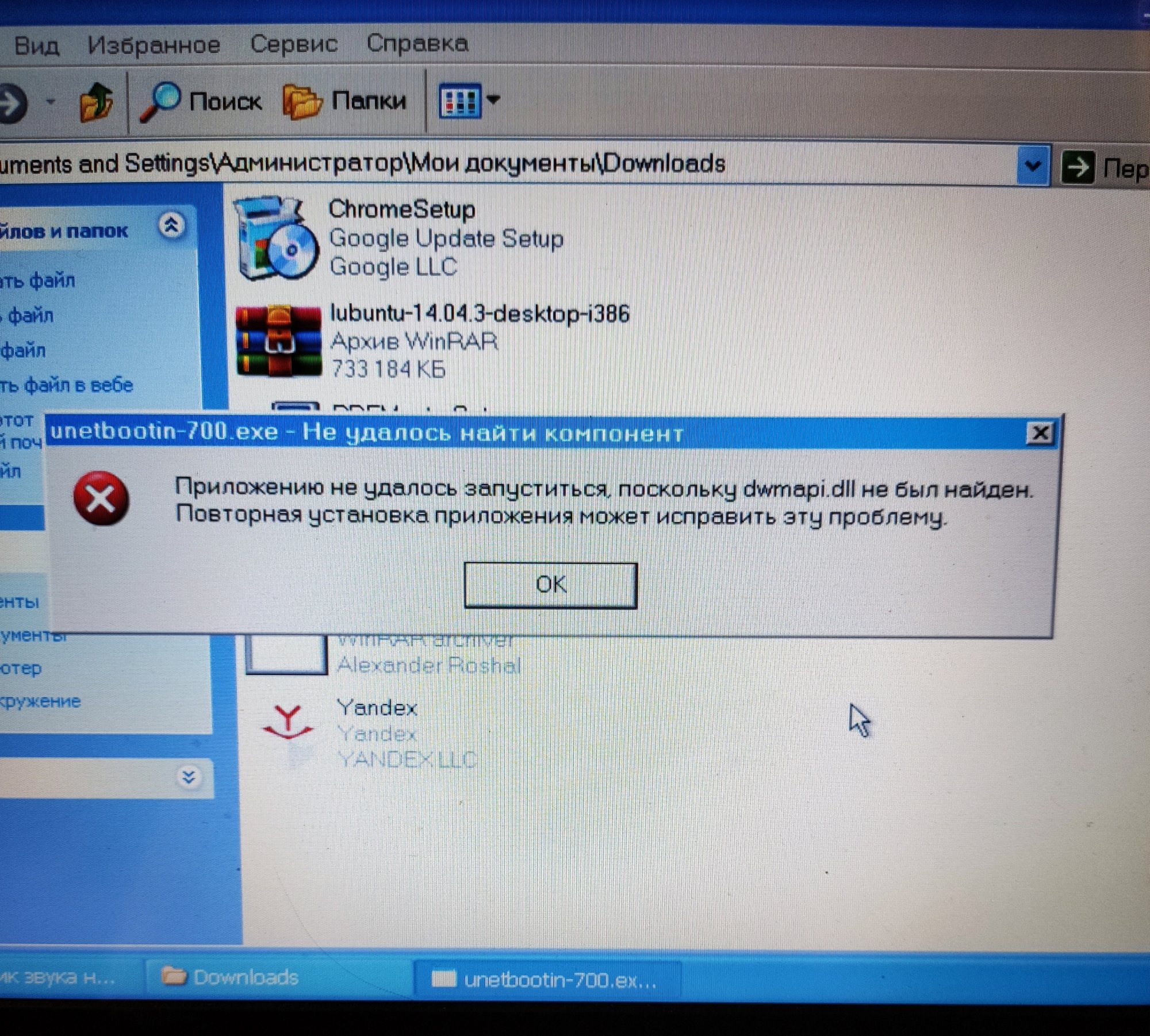

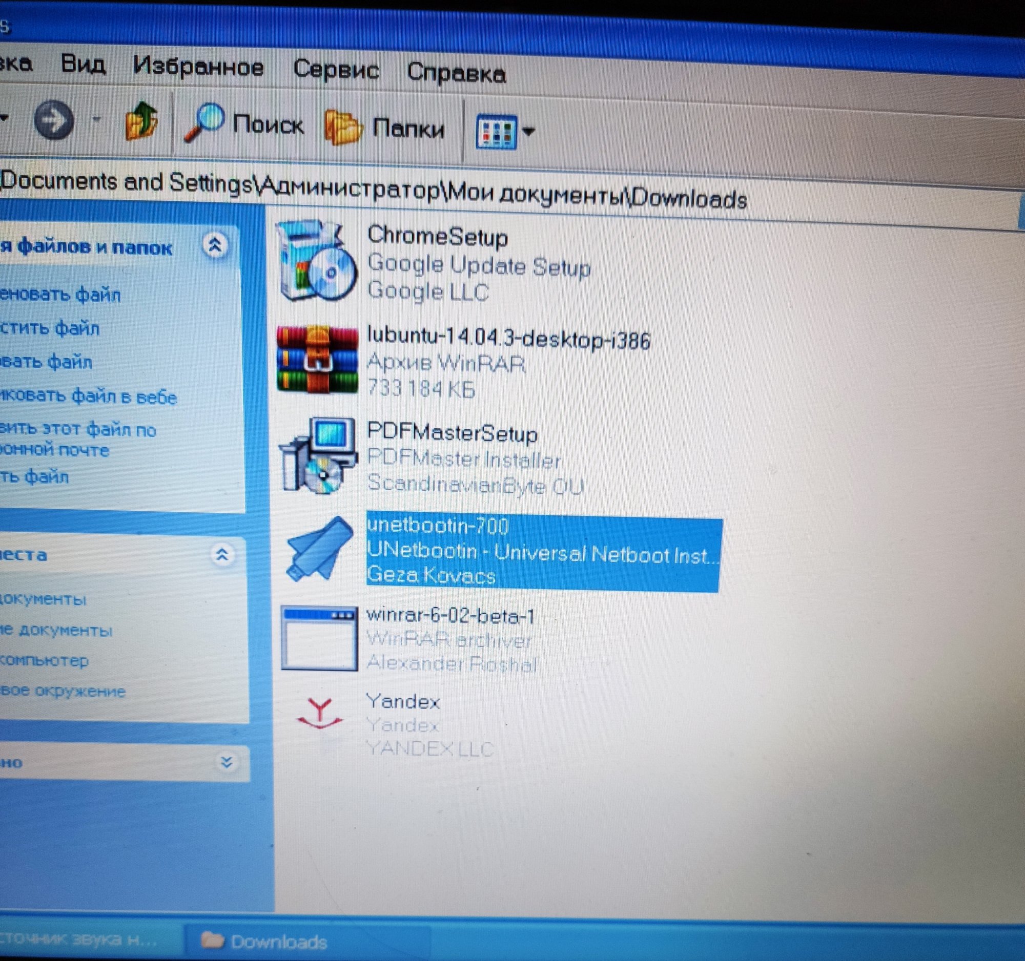

Вроде скачано то, что надо.
Но программка запуска
создания загрузочной флешки не работает.
Щелкаю двойным кликом,
получаю ответ - не найдено...

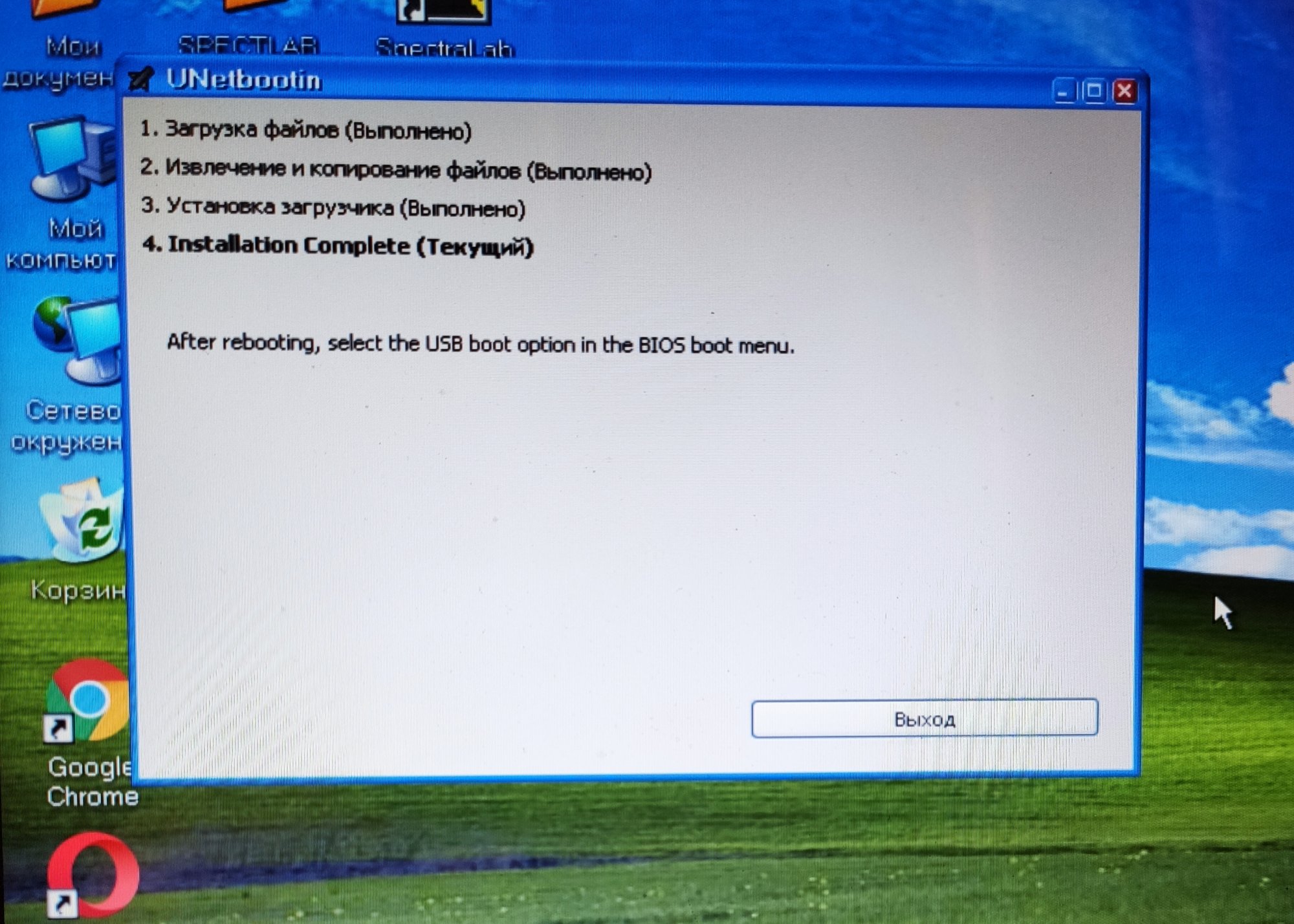

Вроде программка сработала.
Теперь надо перезагрузиться и в биосе указать загрузку с флешки.

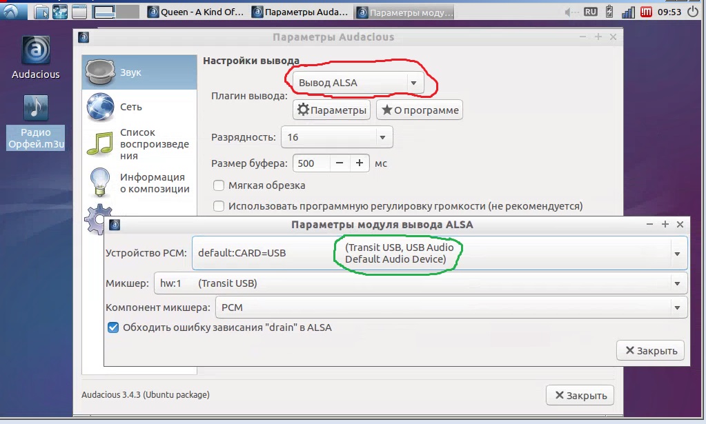

А вот, собственно, то, для чего (на мой взгляд) это всё проделывалось - проверить нужно. А именно - послушать и сравнить со звучанием в Виндовс. Если не будет разницы - то вообще этот Линукс с Лубунту - не нужны, вовсе.
Значит, как слушать в Lubuntu с загрузочной флешки.
Правой кнопкой по значку динамика (у Вас он в нижнем правом углу окна) - далее "настроить "управление громкостью". Откроется окошко с названием "alsamixer". Теперь нажать клавишу F6. Откроется вот такой вид:
надо выбрать вам здесь Вашу внешнюю аудиокарту.
Далее - запускаете аудиоплеет, называется он "Audacious". Судя по принтскрину от Вас выше - Вы уже знаете, где находится этот "Audacious". В общем - запускаете его.
Далее в окне плеера нажимаете: "Файл" - "настройка". Откроется окошко. В этом окошке нажимаете кнопку "параметры". Собственно, тут надо убедиться, что у Вас "вывод ALSA" (я обвёл это место красным). И что в "устройство PCM" у Вас фигурирует Ваша внешняя звуковая карта (я обвёл зелёным).
Всё. Теперь, слушаете музыку в этом плеере "Audacious" и сравниваете звучание с тем звучанием, которое идёт в Windows-е. Если разницы не слышно в звуке - то советую просто забыть про этот Lubuntu.
Если будет разница в звучании - то отпишитесь тут.

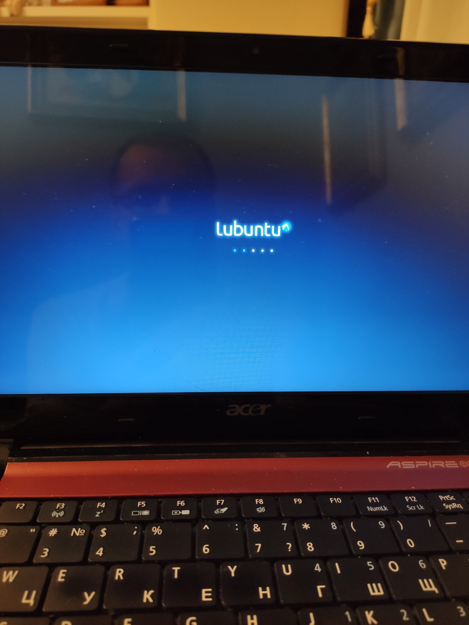

Сейчас попытался снова загрузиться с флешки.
Зашел в биос, запустил с флешки. Загрузка пошла, проскочила надпись Лубунту,
Потом появился тёмный экран, а рабочий стол не появился.
Я не знал, что в этом случае делать. Поэтому снова отформатировать флешку, повторил процедуру создания загрузочной флешки, загрузился.
Процесс загрузки прошёл не так как вчера. Не было запроса на выбор языка, не было запроса на подключение к вай-фай сети.
Почему?

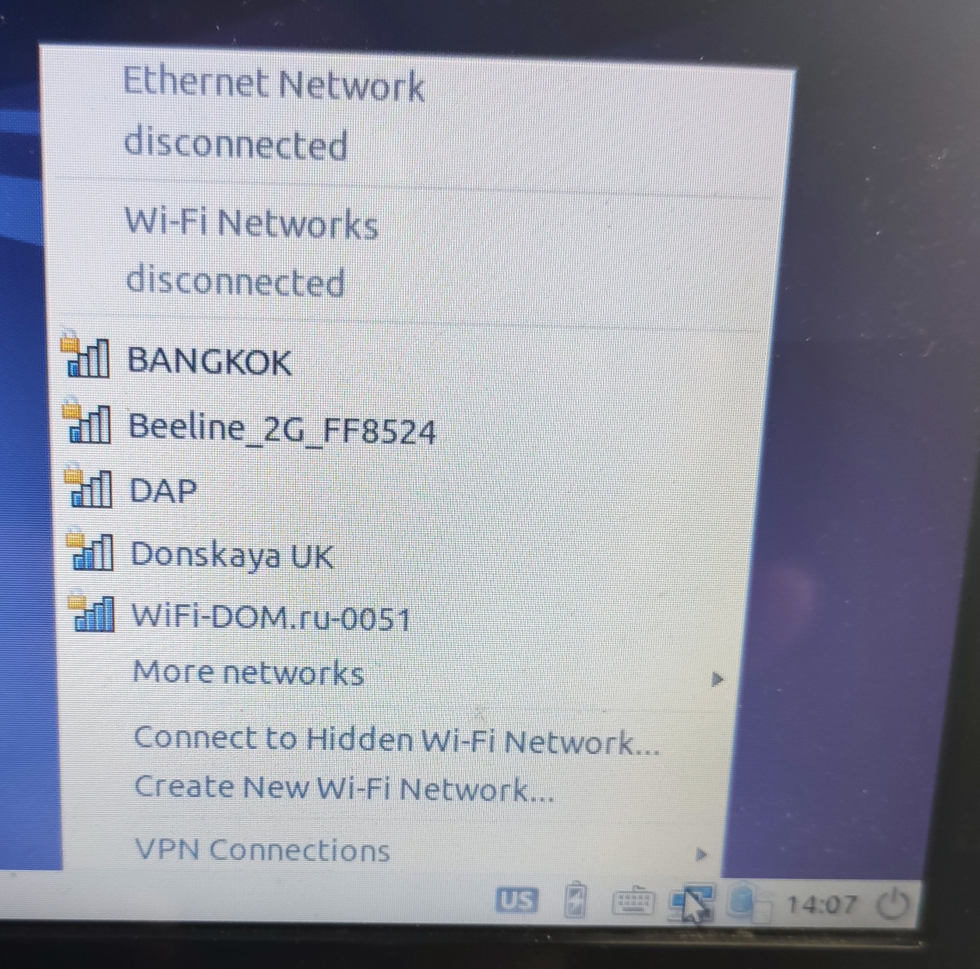

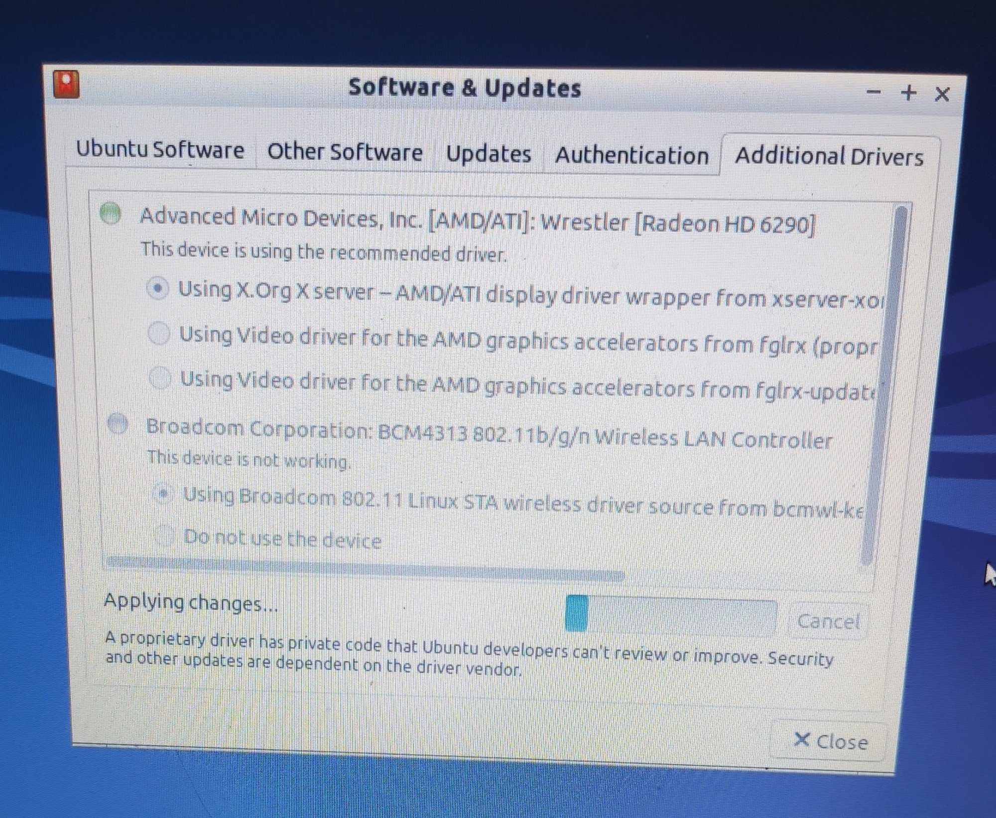

Покажите мне эту же панель, только правый угол
Сфотографировал.
Сначала попытался подключить вай-фай, снова сеть видна, пароль введен, толку нет.
Вот фото:

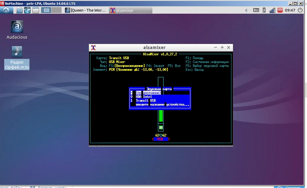

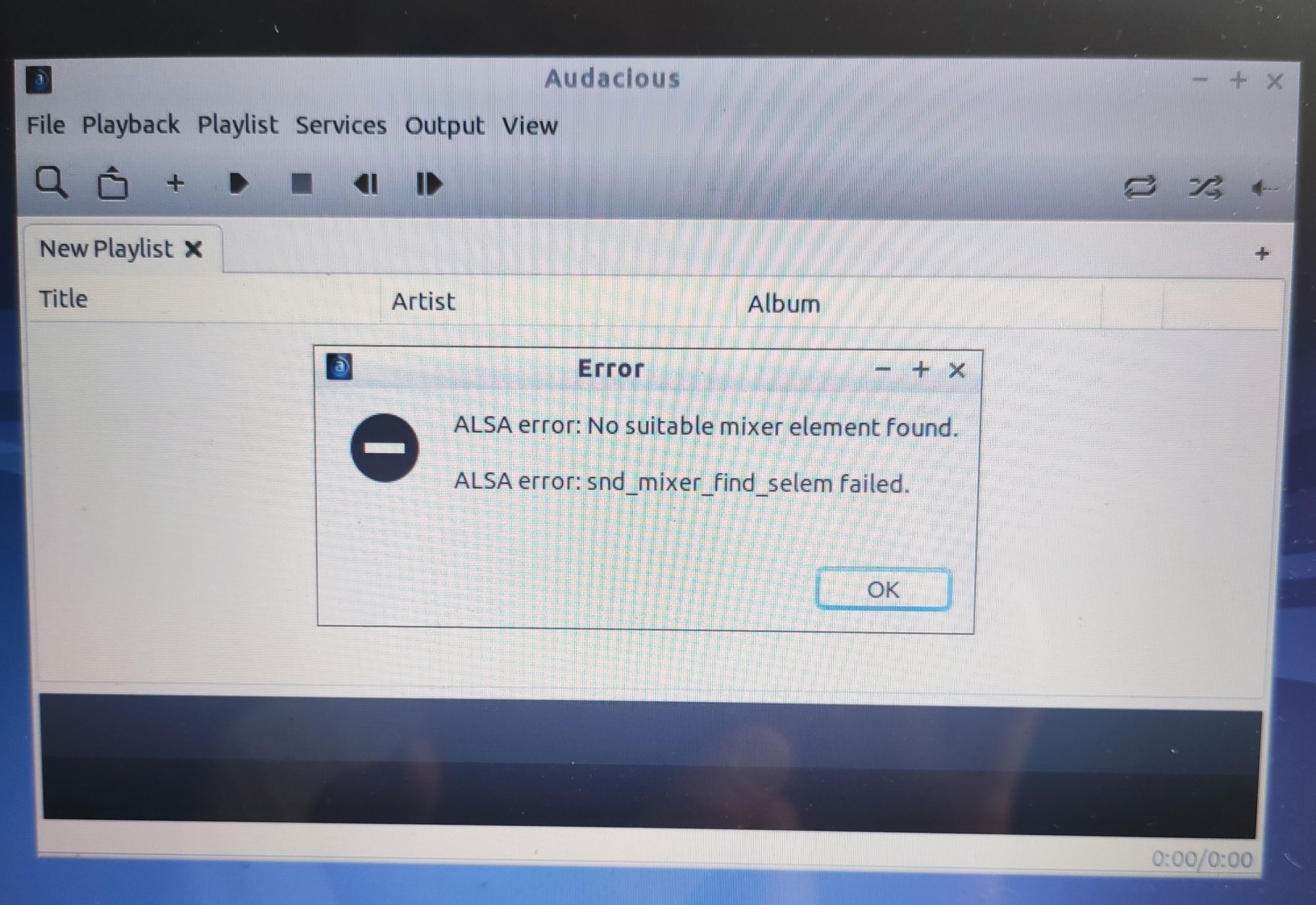

При входе в плеер ошибка.
Интересно, почему?

Сейчас надо установить Хромиум, хотя бы без вай-фай. Пойду искать подходящий шнурок. Воткну его в роутер. Надеюсь интернет будет.

Сфотографировал.
Вот фото:

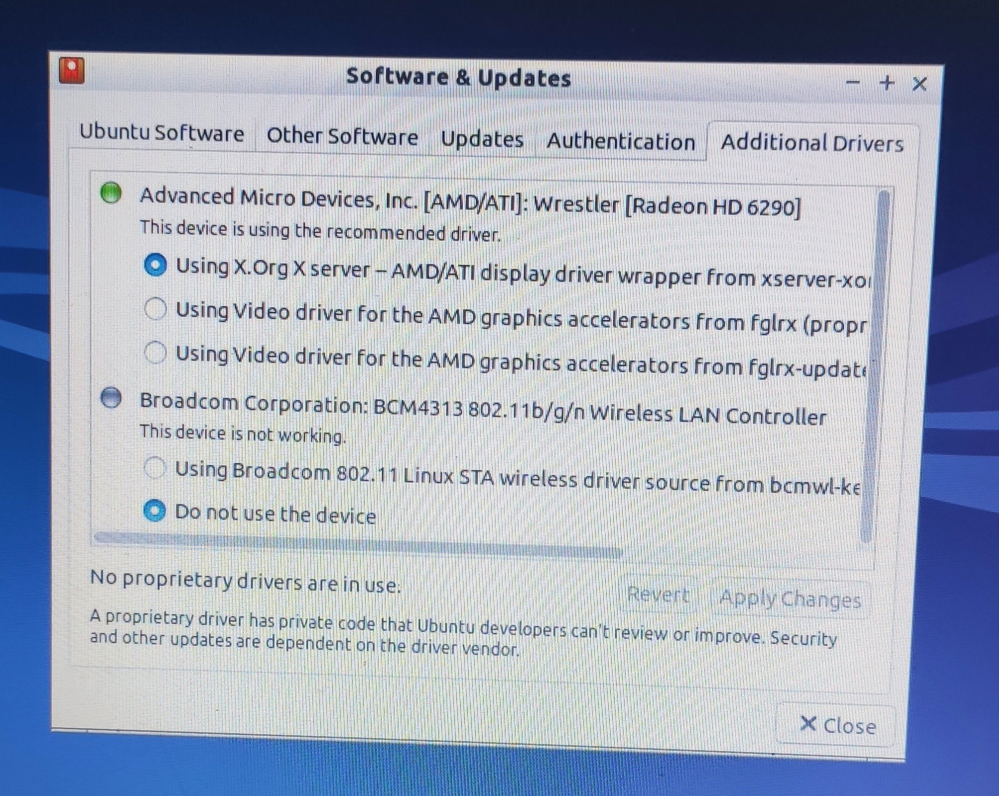

Бывали редкие случаи когда не работал модуль и сеть вайфай была не видна. Установка проприетарного драйвера все решала. А тут у Вас видит, но не подключается.
Всех это удивляет. При этом винда работает.
Можно бы было подключиться кабелем к роутеру, зайти в меню и в пункте Preferences выбрать 2й сверху пункт Additional drivers просканировать на наличие этих самых драйверов и попробовать установить.

Сейчас попробую в плеер зайти, даст ли ошибку.
Здесь ошибка повторилась.
Что она значит? Как исправить?
Ошибка АЛСА. Что ей надо?

Меня это наводит на мысль, что драйвер звуковой карты автоматически не установился.
Надо искать и устанавливать драйвера на аудиокарту. Сам я как-то сумел это сделать у себя. Но мне было не просто. Нашёл на одном из сайтов случайно подсказку, именно по M-Audio "Transit".
Жаль, что автоматически, похоже, драйвер на аудиокарту не установился.
Повторюсь, что весь мой посыл заключался в том, чтобы можно было послушать и сравнить внешнюю аудиокарту в Виндовс и в Лубунту.
Как сделать, чтобы Wi-Fi работал - я не подскажу, не знаю.
Как установить драйвер на Вашу внешнюю аудиокарту - тоже не подскажу, не знаю. А без этого - послушать и сравнить не удастся.
Только не спешите устанавливать, просто сфоткайте результат

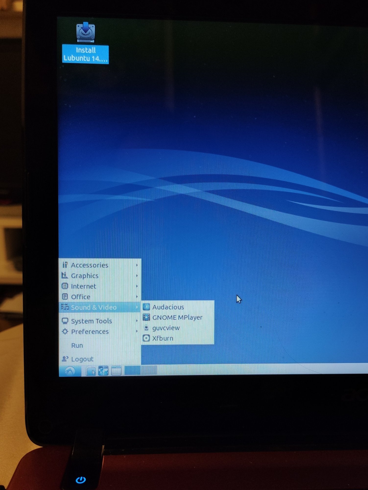

Сейчас без внешней карты.
Встроенного звука нет.
Интересно что покажет без выносной карты, только со встроенной. Но давайте сперва с вайфаем разбираемся. Сделайте это
Хочется оживить для начала встроенный звук.

Встроенную карту нужно будет отключить и перезагрузиться, а не просто отключить. Если конечно сын Вам внутреннюю карту в Биосе не отключил. Теперь по вайФаю. Пункт Using Broadcom... это и есть дополнительный драйвер на вайфай. Отметьте его и нажмите принять изменения ( apply change)
