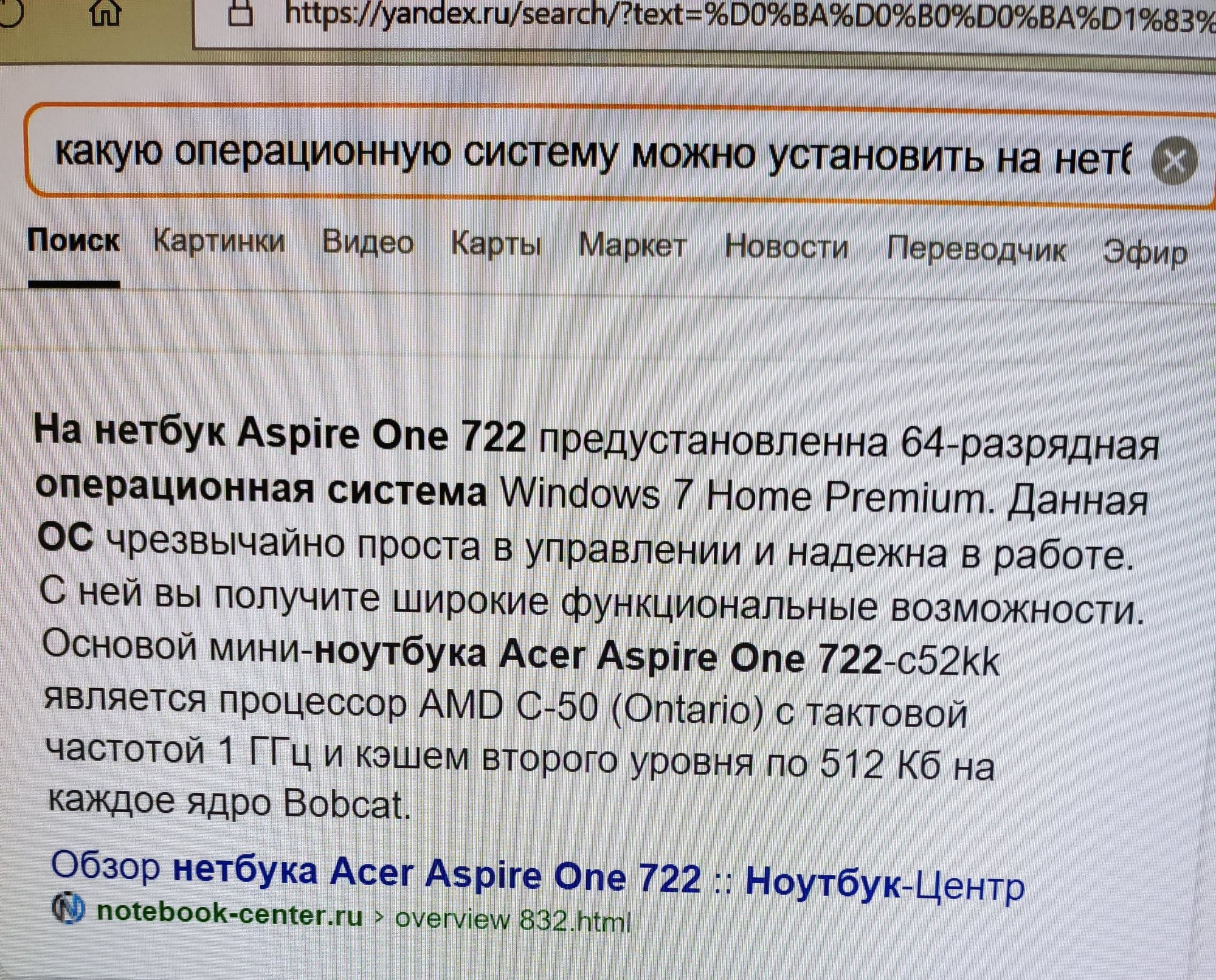

Посмотрел информацию про свой нетбук.
Оказывается, на нём была 64-х разрядная операционная система.
Получается имеет смысл пробовать 64-разрядные версии?

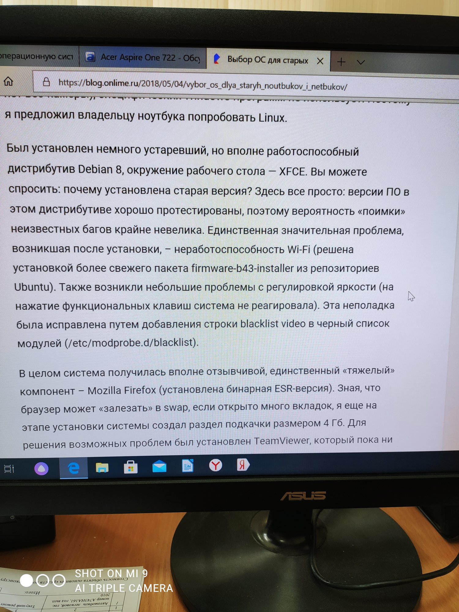

Почитал, что ставят люди в такие нетбуки.
Поступают кто во что гораздо - восстанавливают оригинальную 7 винду, ставят 8- ю винду и ХР.
Ставят и линуксы. Бывают с линуксом проблемы с вай-фай. Решают заменой программулины:
Как мне поставить такой пакет?

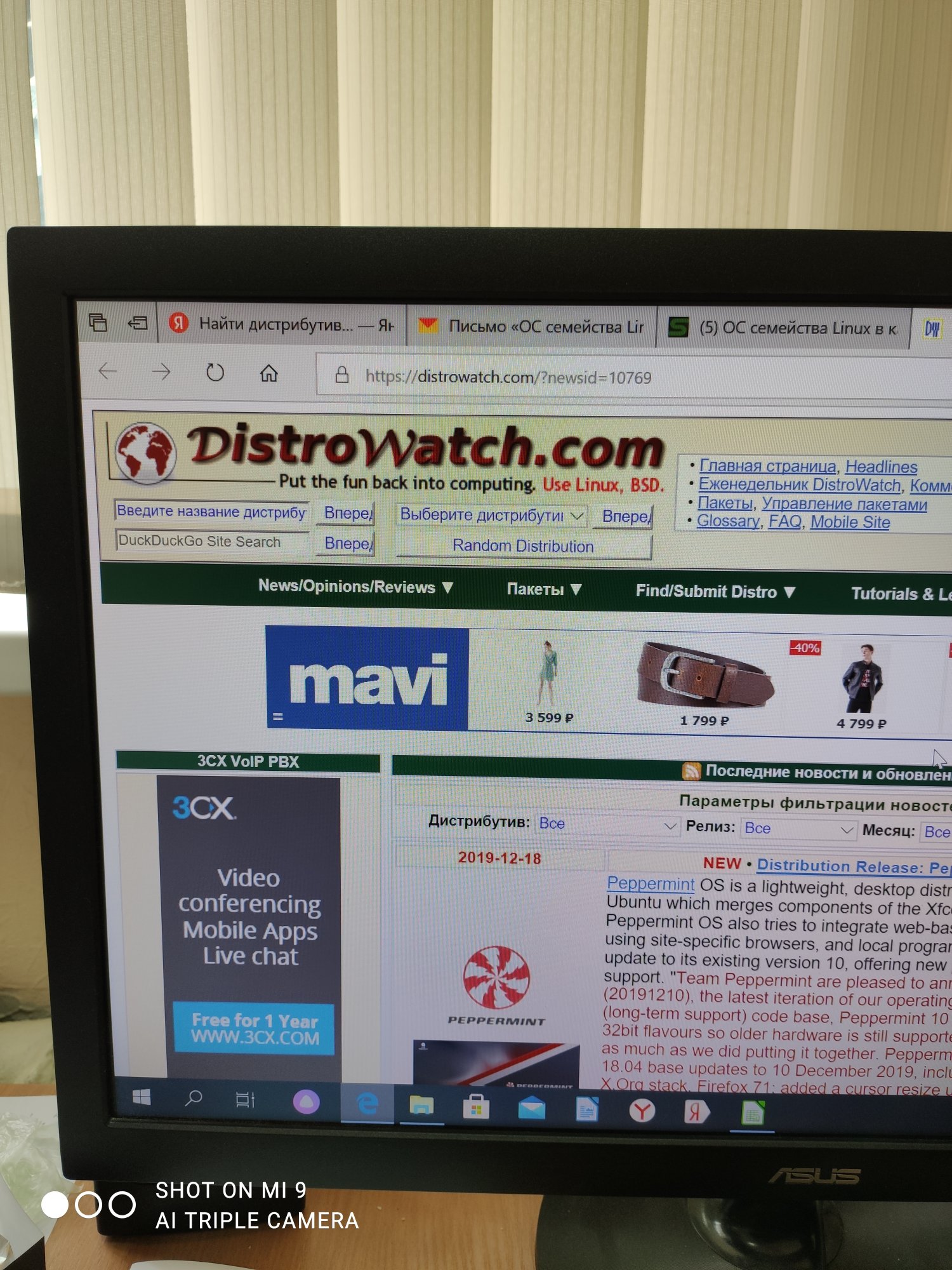

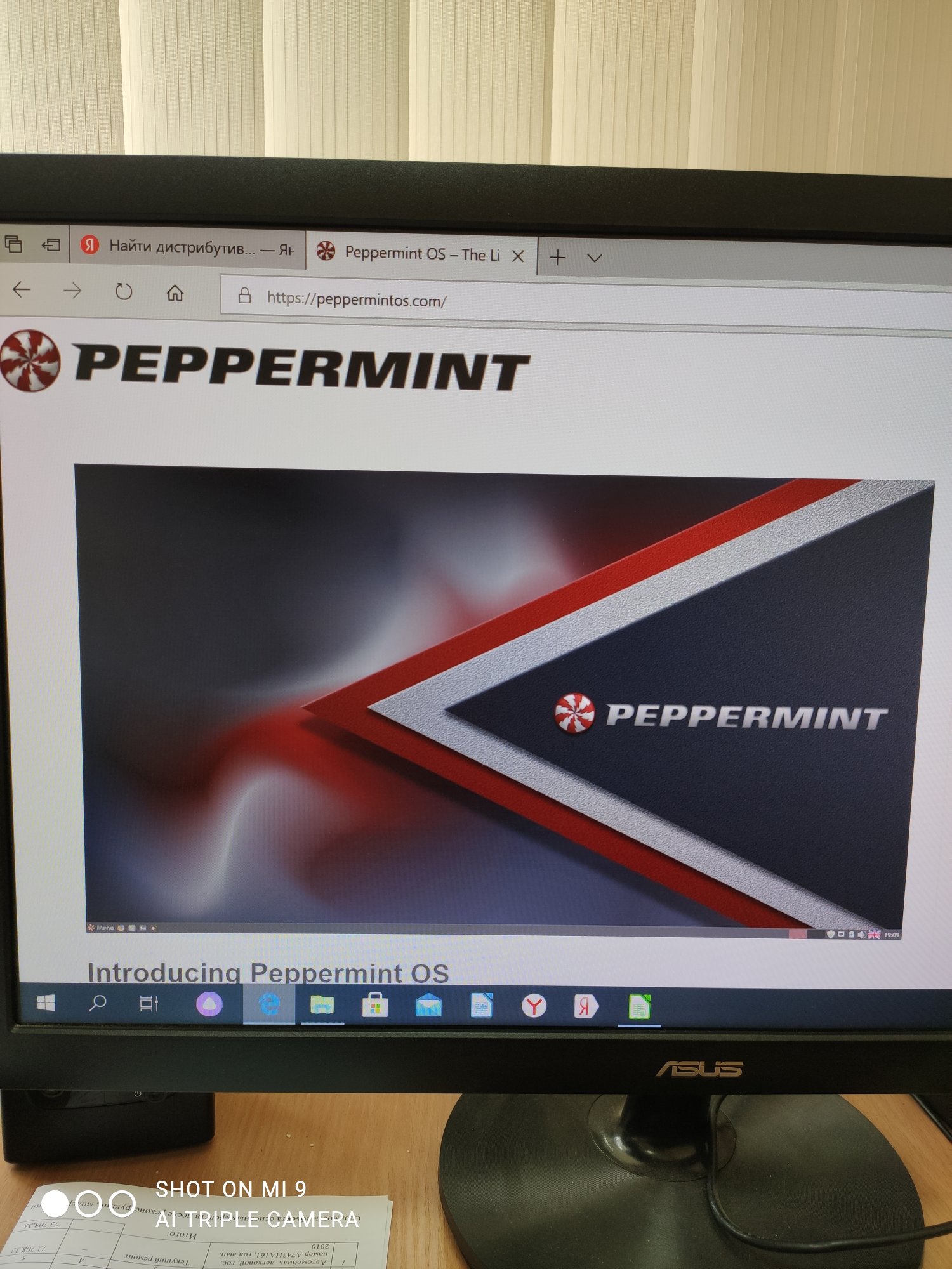

Протестировал Peppermint OS 10.
Система мне так понравилась, что снес старую Лубунту на мамином ноутбуке и установил свежую Peppermint 32-битную версию в качестве основной. Кстати на ее ноутбуке тоже проблемный WiFi модуль Broadcom, но тут завелся сразу из коробки. (на маленьком нетбуке, который использу в качестве плеера оставил Лумумбу из за копеечного потребления ресурсов). Но есть и ложка дегтя - если Вы планируете Spotify, то нужно устанавливать обязательно 64-битную версию устанавливать. В 32-битной установить приложение не удалось. Так что если и у Вас заведется модуль WiFi, то смогу помочь в установке и настройке системы.
Прочитал:
откройте терминал, и так и напишите
sudo apt update
нажмите Enter. Система попросит пароль. введите его, (но в терминале он отображаться не будет, как будто Вы ничего и не вводили). опять Enter. пойдет обновление списка пакетов. после окончания вводите
sudo apt install firmware-b43-installer
и опять Enter.
если спросит уверенны ли в установке - давите Enter

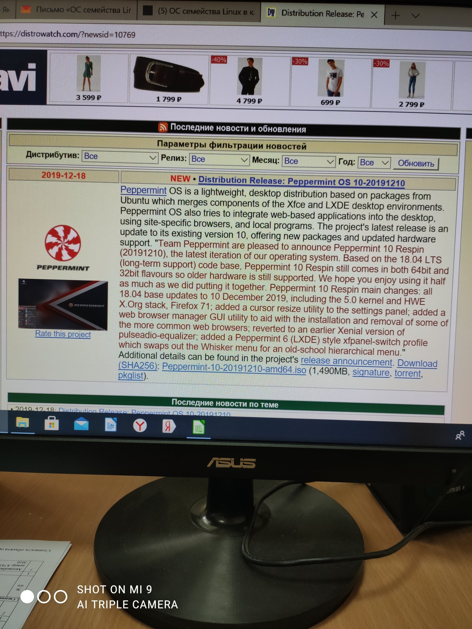

Я читал, что Роскомнадзор блокирует систему за отказ внедрять какие то Российские сервисы. Не переживайте, в крайнем случае скачаете образ торрентом. Я файл торрента чуть позже Вам дам. Какую Вам, 64ю?
Она!
Видимо да. Спотифай один из желаемых сервисов.
Т.е. нужна 64-х битная.
Тогда качайте с Дистровоч, чтоб я не искал торрент файл. Если не получится скачать , тогда уже придется

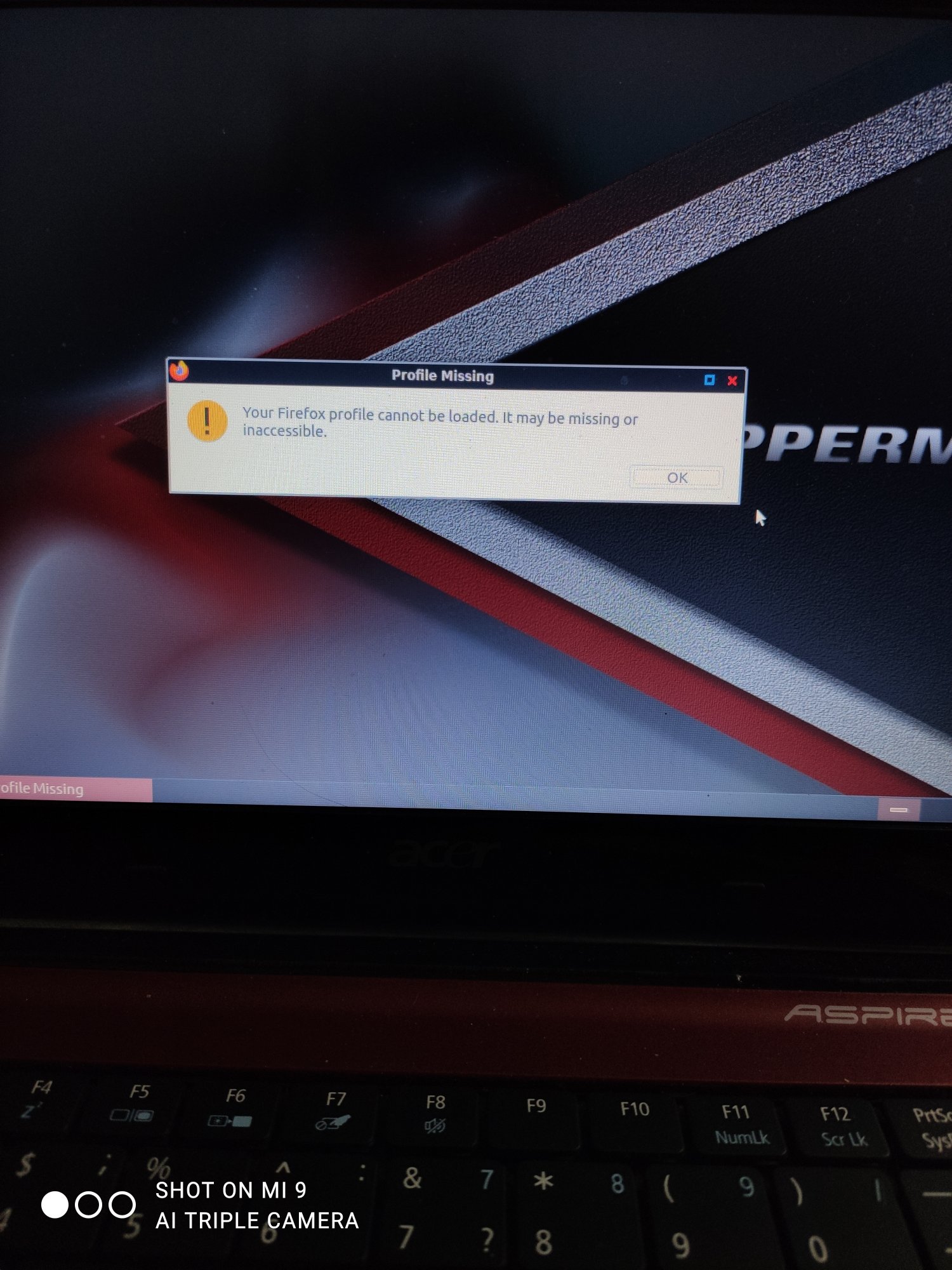

К вечеру заработала Ваша ссылка на дистрибутив Пепперминт. Скачал, поставил с флешки.
Вай-фай включился, но не заработал браузер Фаервокс.
Причем, такая же ерунда при попытке подключиться по кабелю.
Интересно, что делают в таком случае? - без интернета другой браузер не поставишь.

Firefox пишет, что не может получить доступ к своему профилю. Либо права доступа к /home на LiveCD нетипичные, либо у Вас ОЗУ переполнилась (что вероятнее) и браузер не может создать нужный каталог. Если у Олега на установленной системе таких ошибок нет, то не обращайте внимания.
