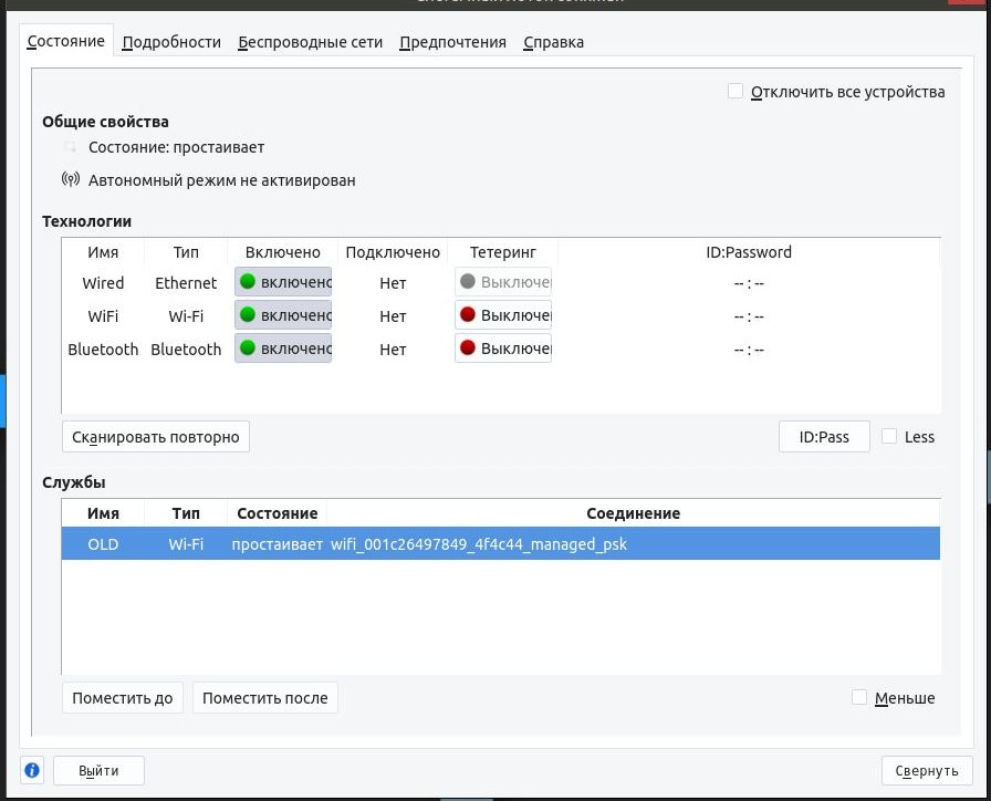

У меня как при первой, так и при повторной загрузке появляется строчка с вопросом, на который надо ответить "live".
Потом появляется темный экран вместо меню с функциональными клавишами.
Потом рабочий стол с крестами и меню вай-фай.
Мой домашний вай-фай в нём есть, но подключение не с одной строкой для пароля, а с окошком в котором надо ввести кучу всего. Возможно я просто не туда тыкался и это окошко задания параметров вай-фай подключения.
После закрытия меню вай-фай он, понятно, не работает, потому что не подключен.
При повторной загрузке с флешки история с введением "live" и вай-фай повторяется.
Нужное меню не появляется.

В открывшемся интерфейсе ВайВая в верхней строке вводите Ваш ключ шифрования (пароль) и больше ничего.

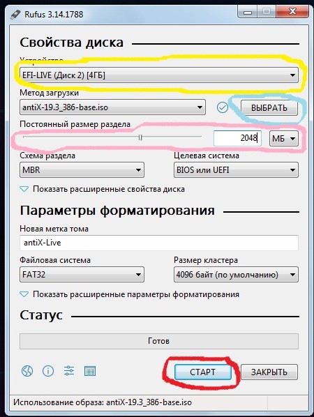

Хочу попробовать загрузить 64-хбитную версию Антикс.
Удивило, что СпаркиЛинукс загружается нормально и вай-фай запускается без проблем.
64я не нужна она Вам - у вас все равно только 2 Гб оператвы.
а Вот 32 - интересная. Значит по проблемам с ней. почему то unetbooting не всегда корректно пишет этот образ, но можете скачать другую простую програму для создания флешки - Rufus по этой ссылке
открываете ее
дальше в желтой рамке выбираете свою флешку, в голубой выбираете образ AntiX (я себе выбрал базовую, потому что мне лишние свистелки-перделки никчему). В розовой рамке выбрать место сохранения у меня не получилось, выдало ошибку, поэтому позже я ползунок не трогал и оставил 0 Мб. Давим старт, что в красном и выбираем DD.
через некоторое время флешка готова.

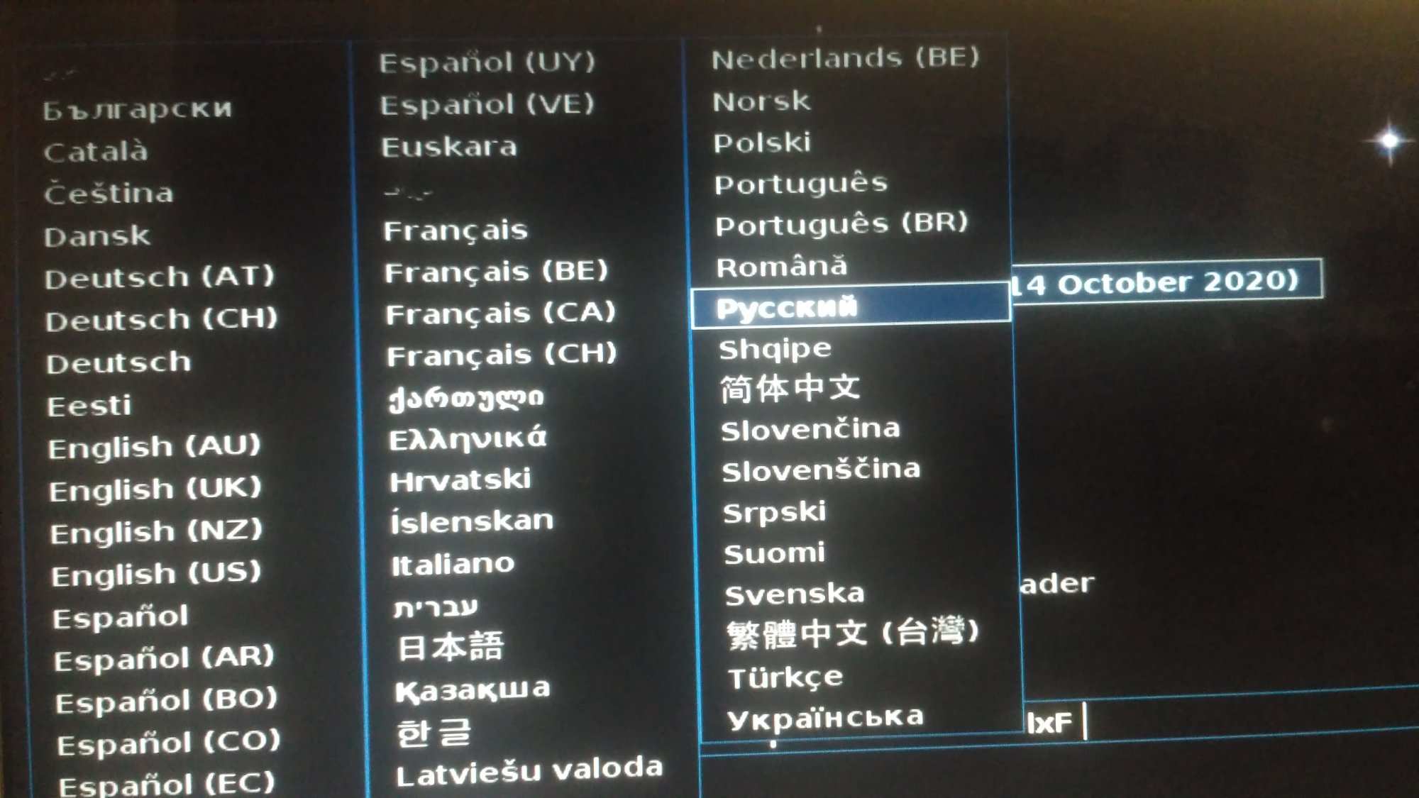

Загружаемся с флешки и теперь должно все получиться
далее клавишей F2 выбираем русский язык
давим Enter и пойдет загрузка системы

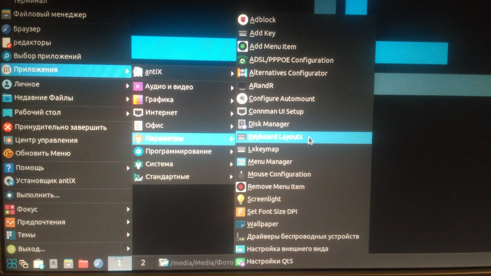

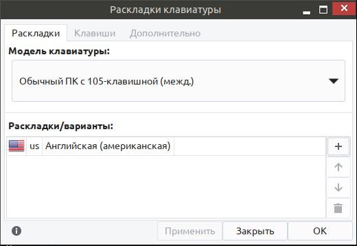

после загрузки для начала настроим раскладки клавиатуры
откроется окно

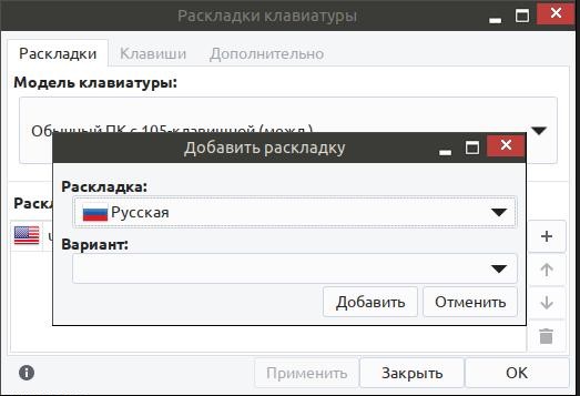

напротив американского флага давим + и добавляем нужную раскладку
и напоследок установим горячие клавиши переключения раскладки (я лично привык к ctrl+shift)

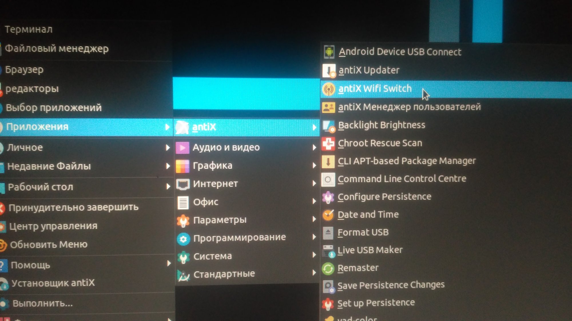

теперь нужно разобраться с ВайФаем...
...Продолжим.
Заходим в меню и выбираем
в открывшемся окошке нужно выбрать нижнюю опцию иоткроется еще окно
Включаем все, что можно и в этом же окне идем во вкладку Беспроводные сети
далее выбираем Подключиться и вводим пароль в верхней рамке
Со всем соглашаемся и мы в сети.

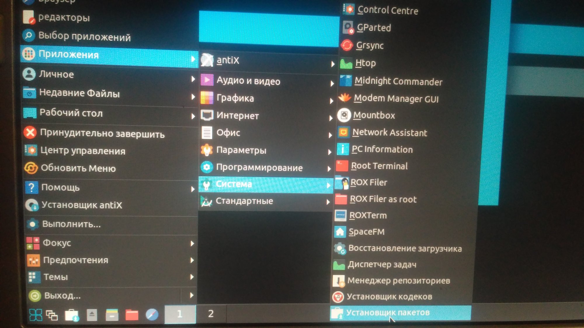

Теперь пару слов по програмам.
В меню заходим сюда и выбираем
Далее откроется Менеджер пакетов в котором можно устанавливать нужные программы как в плеймаркете. Все посортированно по разделам, но можно и вбить название в строке поиска (я бы рекомендовал Audacious, потому что предустановленный MXXS плеер уж очень простой и мне не хватает функционала). Для Вас Менеджер пакетов как для новичка будет удобнее, но я сразу установил себе Synaptic. Все это загружается в оперативную память, поэтому у меня лично иногда случались Фризы. Если все зависло то в меню в самом низу нужно найти опцию Перегрузить IceWM. имя пользователя будет по умолчанию demo и пароль demo.
Вроде ничего не упустил. Надеюсь у Вас все получится и если понравится система, можно будет и установить
