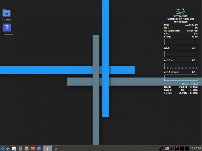

Загрузился в АнтиИкс с флешки.
Вроде все работает, даже трекбол мой любимый завелся.
Оба дисплея распознал, расположение тоже без проблем настроил.
Только не пойму как языки на клаве переключать)))
Да и вообще странно все.
Но в общем прикольно вполне.

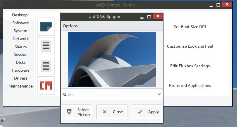

клавиатуру я устанавливал когда на жесткий диск его садил.
Обе раскладки нормально сели, можно горячие клавиши выбрать
PS погляди здесь, в системных настройках. По-моему я там клавиатуру видел

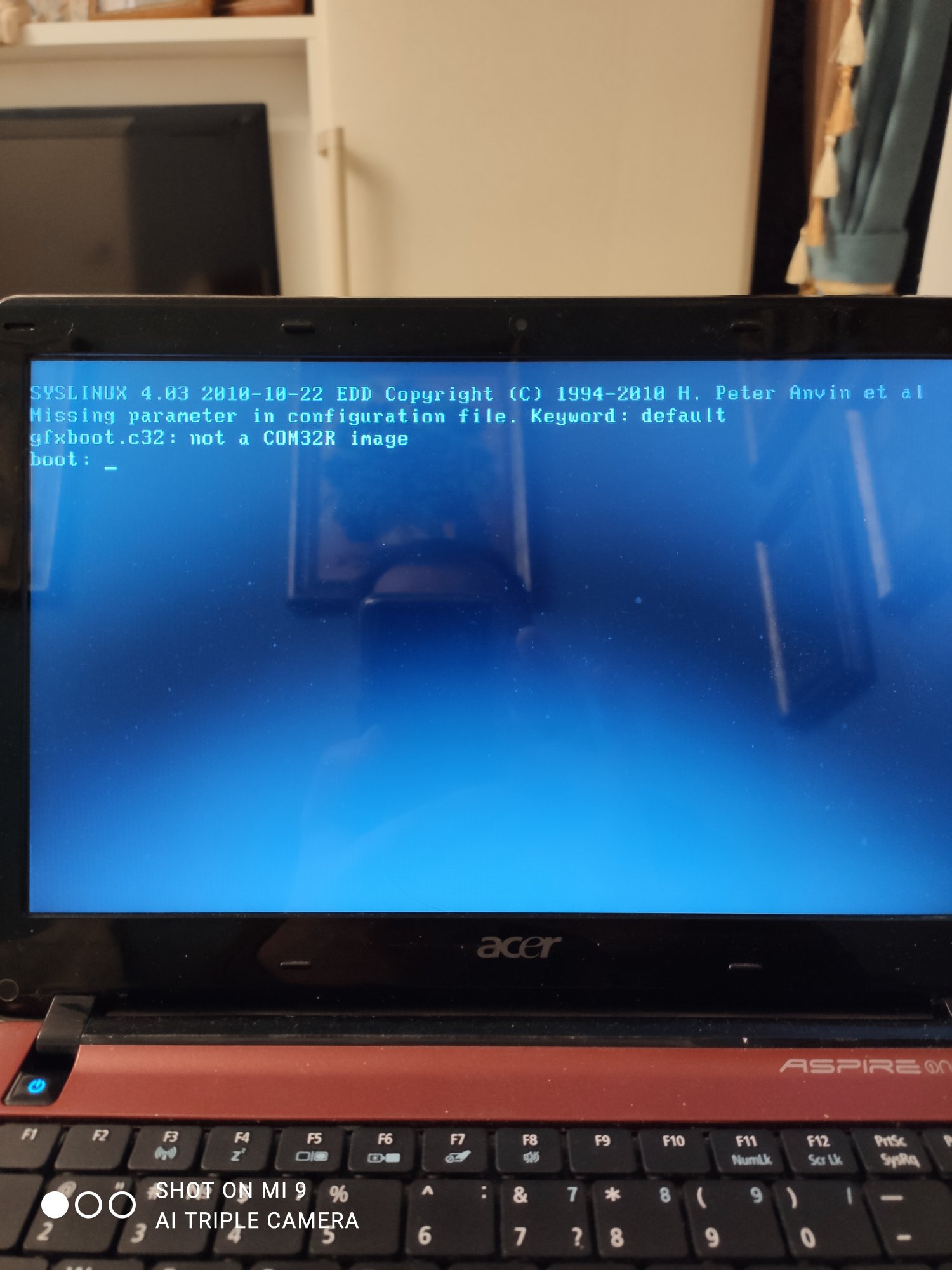

А у меня сейчас не получилось.
При загрузке с флешки появляется сообщение:
И что делать?
Думаю скачать вместо полной базовую версию. Снова на вновь отформатированную флешку записать и ещё раз попытаться загрузить.
the issue is an incompatible version of syslinux .
as a work around, you can either upgrade syslinux or at the boot: prompt just type"live"
I had the same problem, try this... start your machine set to boot from your flashdrive. when you get the error do this:
  1. hit your "tab" key
  2. type "live"
  3. hit "enter"
где комп пишет boot:
написать ему в ответ: live
Тогда Ёшкин Кот тебе уже совет подогнал

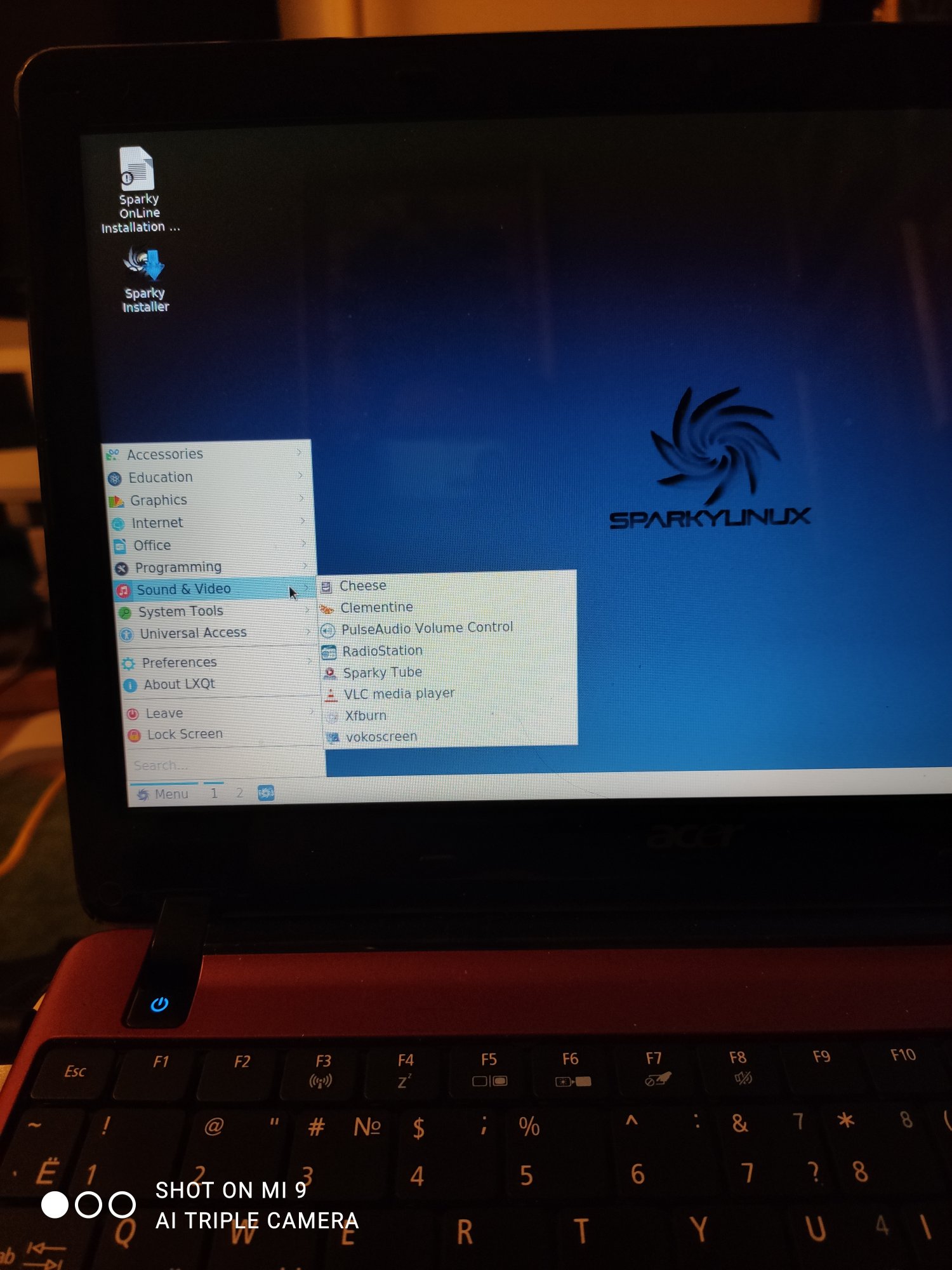

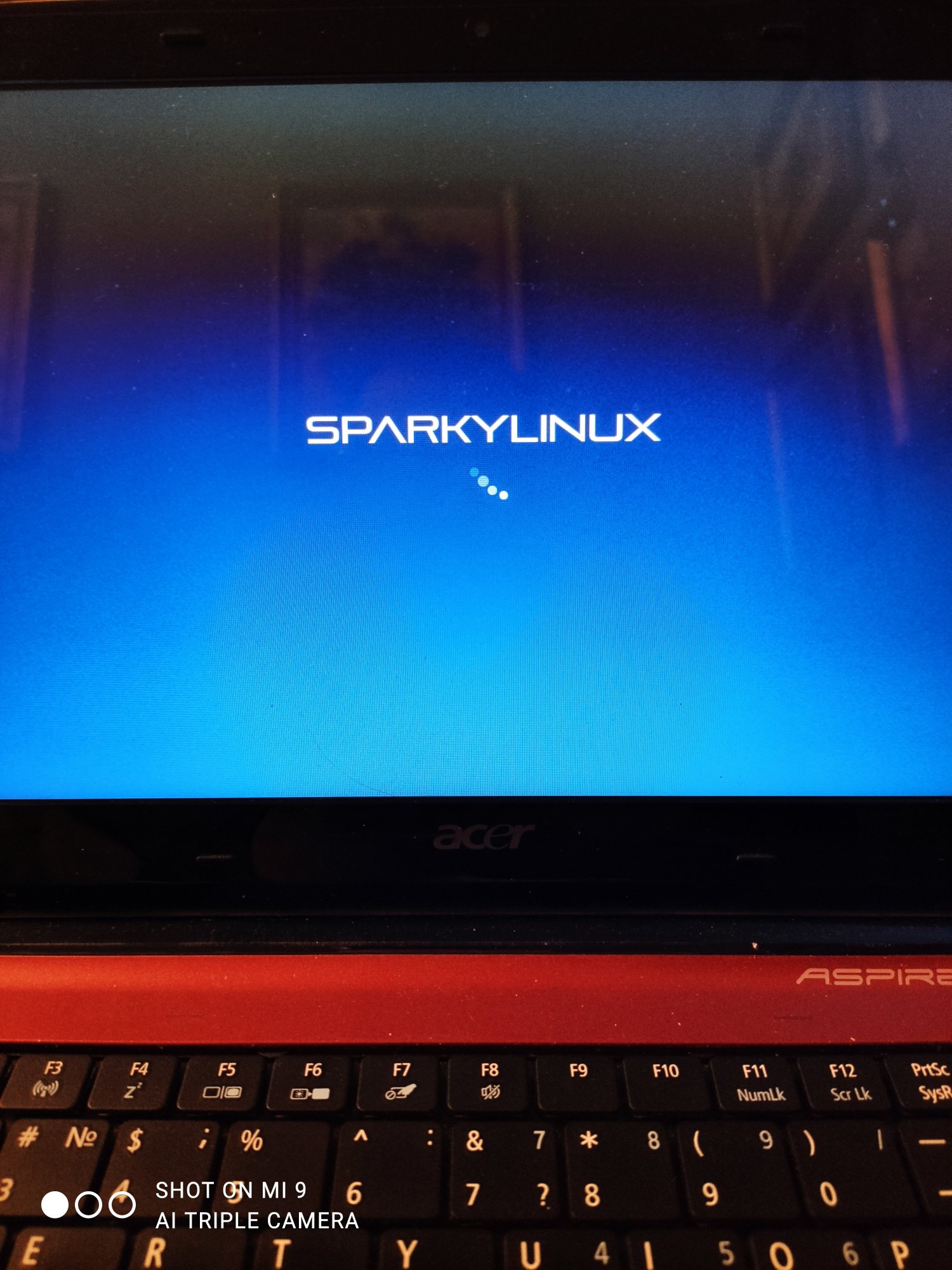

А я пока взял скачал Спаркилинукс. Создал флешку. Он нормально грузится.
А Антикс, который вообще везде должен работать не пошел.
Чудеса!
Я просто так, попробовать.
Тренировки для.

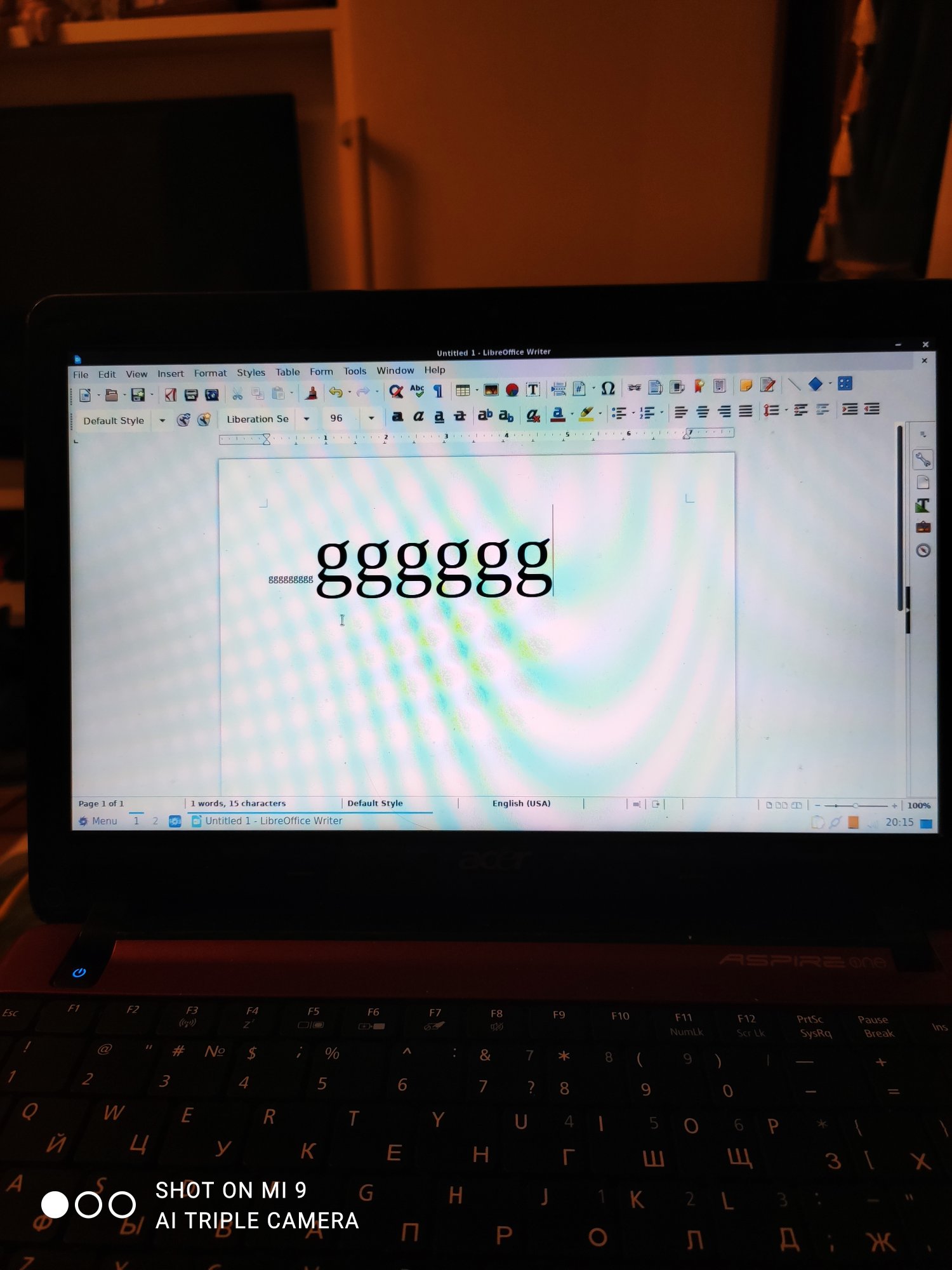

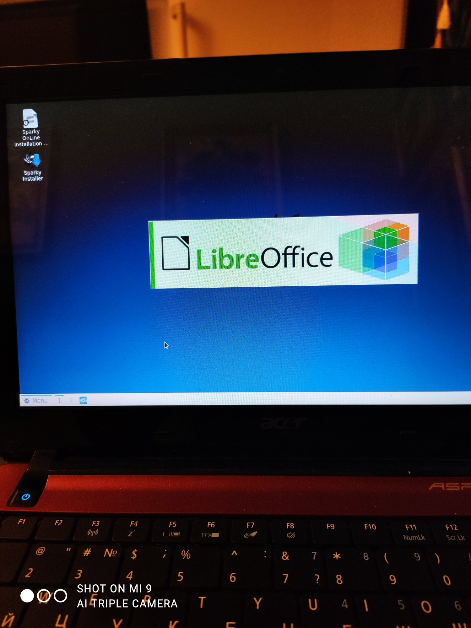

Тут и офис есть:
Только я при загрузке проворонил установку языка.
Сейчас вай-фай поищу.

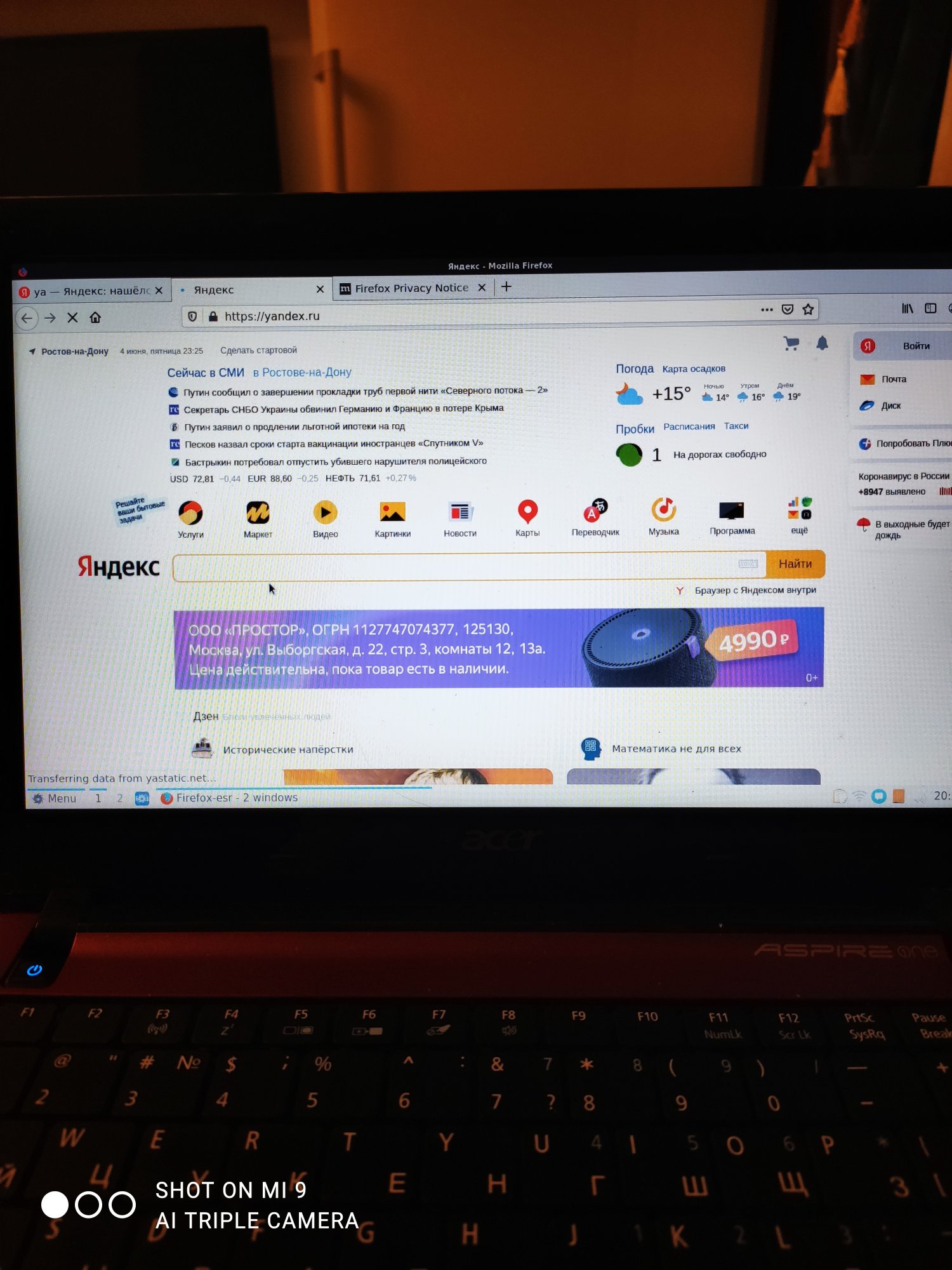

В спарки вай-фай заработал сразу и без проблем.
Вот Яндекс загрузил:
Получается, вай-фай модуль исправен, но устаревший линукс его не понимает, а более свежий Спаркилинукс понимает.

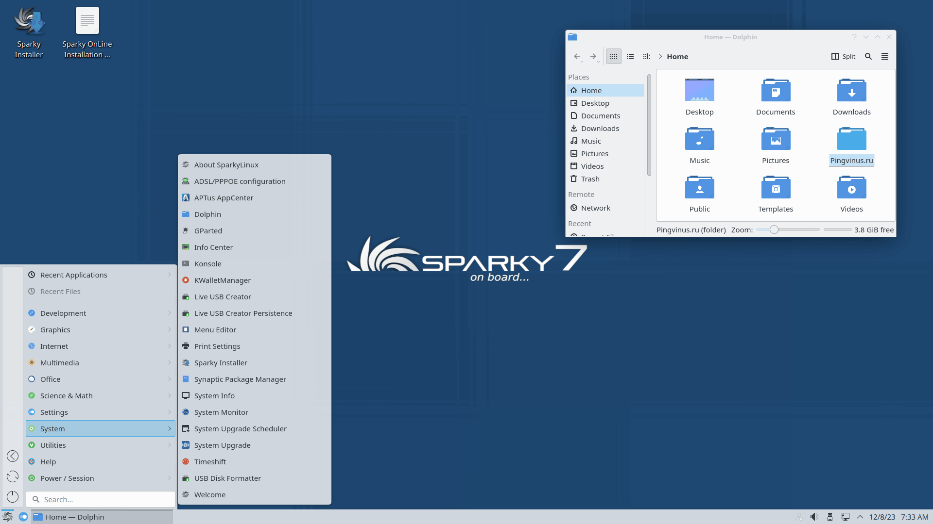

Sparkylinux:
.....In order to use the operating system comfortably, it is necessary to have knowledge of linux, it becomes more difficult to adapt to all users who switch from windows. All removable drives need to be mounted via command.

Я спарки попробовал поставить, потому что он тоже для старого железа.

"Разработчики дистрибутива указывают на то, что SparkyLinux не позиционируется, как дистрибутив для новичков. Для его освоения нужны некоторые навыки Linux. Новички смогут его использовать только для базовых задач и только, если он установится без каких-либо проблем. А проблемы могут начаться, например, с настройки разрешения экрана, раскладки клавиатуры и так далее."
Загрузил Антикс.
Ввёл "live" и всё получилось.
Спасибо за подсказку.

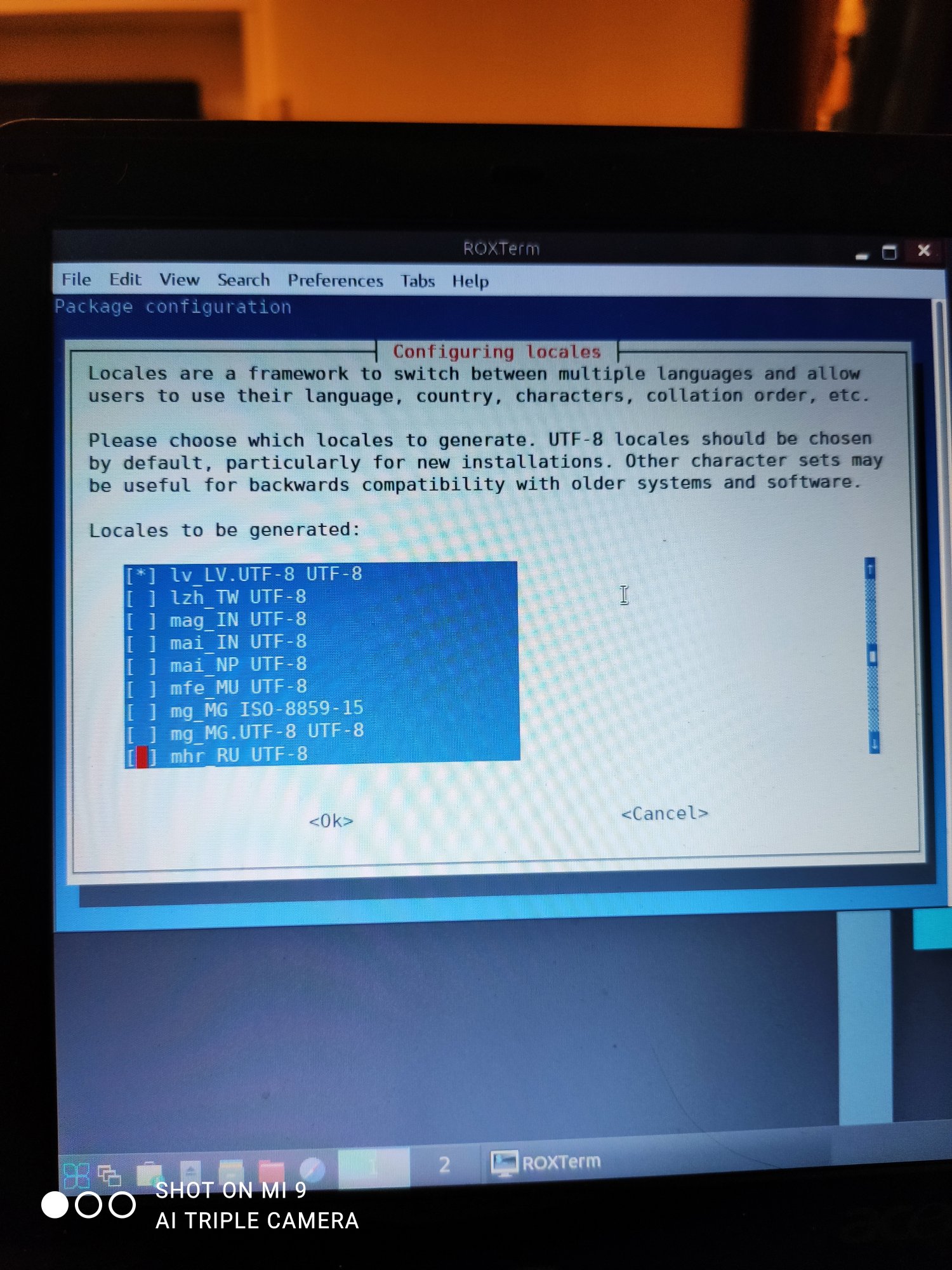

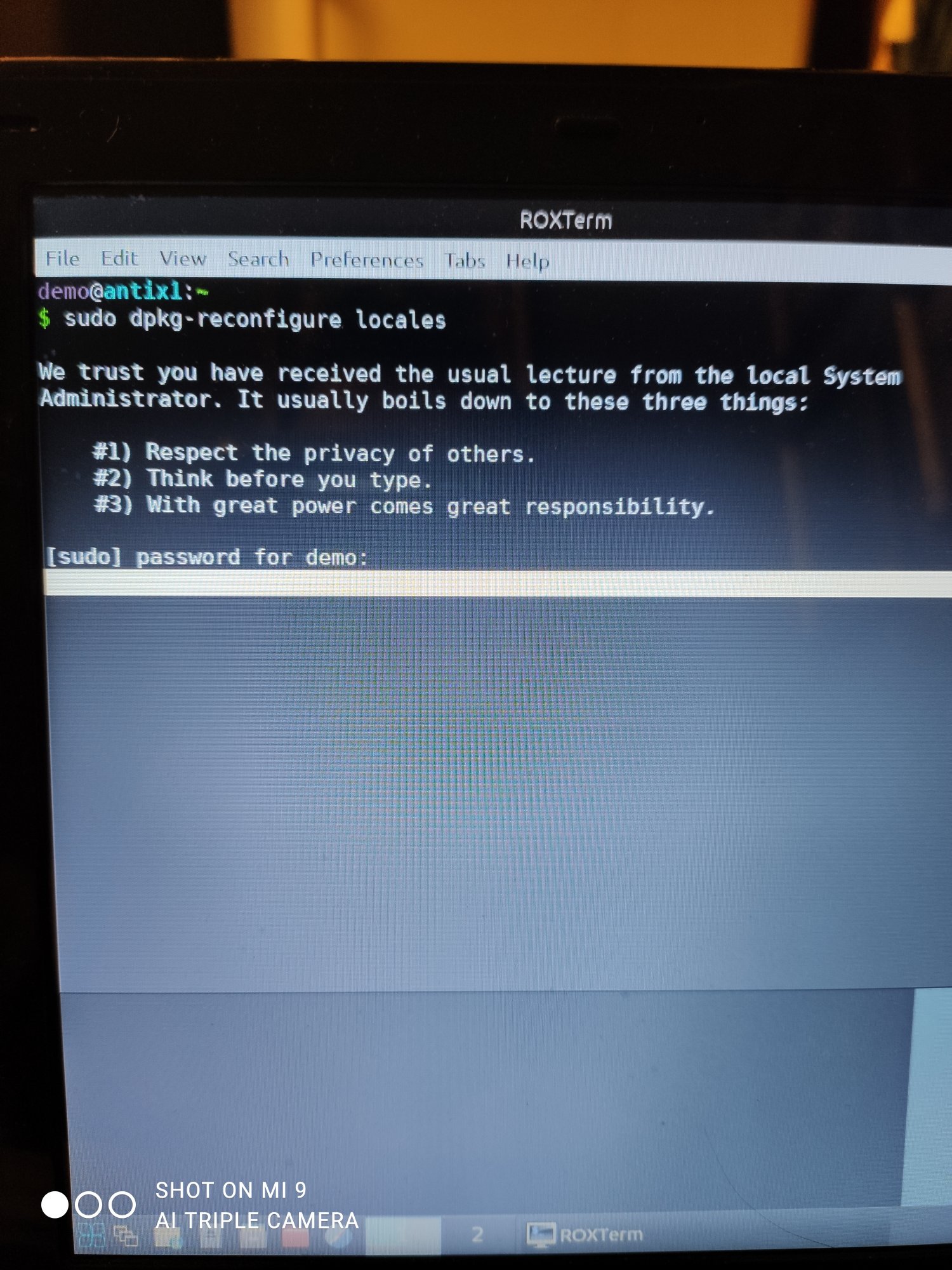

терминал
sudo dpkg-reconfigure locales
а дальше должно быть ясно.
Сейчас посмотрим, ясно или нет..
Пароль просит
Пароль где-то создаётся?
For root access, password = root.
Для режима live:
username login = demo, username password = demo
Спасибо.
И что далее?
Помощь здесь тоже на английском. И не понятно как подключить переводчик.
Правильная русская локаль должна называться ru_RU.UTF-8.
mhr_RU - это что-то для Марий Эл с какой-то своей спецификой.
Спасибо. Там такое есть.
Но как и куда это установить?

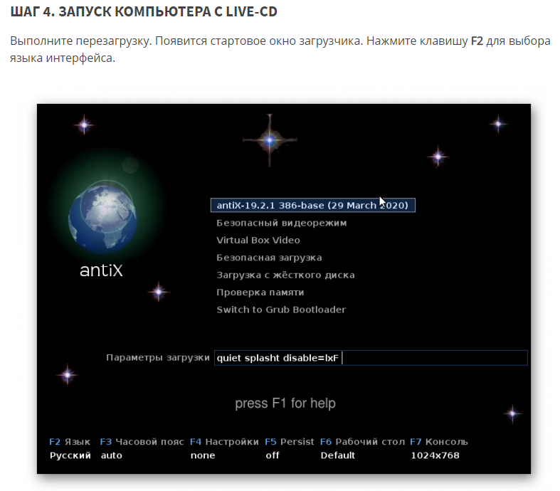

ой боярин, не читаешь ты документацию, а зря...
Это я читал. Но фокус с F2 не удался. При повторной загрузке с той же флешки такого чудного меню не появилось и F2 никак язык установить не дала.
Поэтому я спросил как это сделать при загруженной системе. Через терминал не получилось.
Поэтому тот же вопрос - как установить русский язык в Антикс?

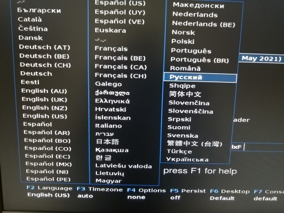

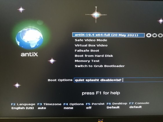

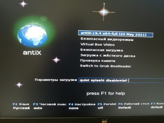

Вот, специально по заявкам, фотографии с экрана прямсейчас.
Загрузился с флешки
Тыц
нажал F2
Тыц
Выбрал русский язык интерфейса
Тыц
Результат видишь?
Чем я тебе еще могу помочь?
Нажимая с F2 по F7 можно сконфигурировать всю систему перед установкою

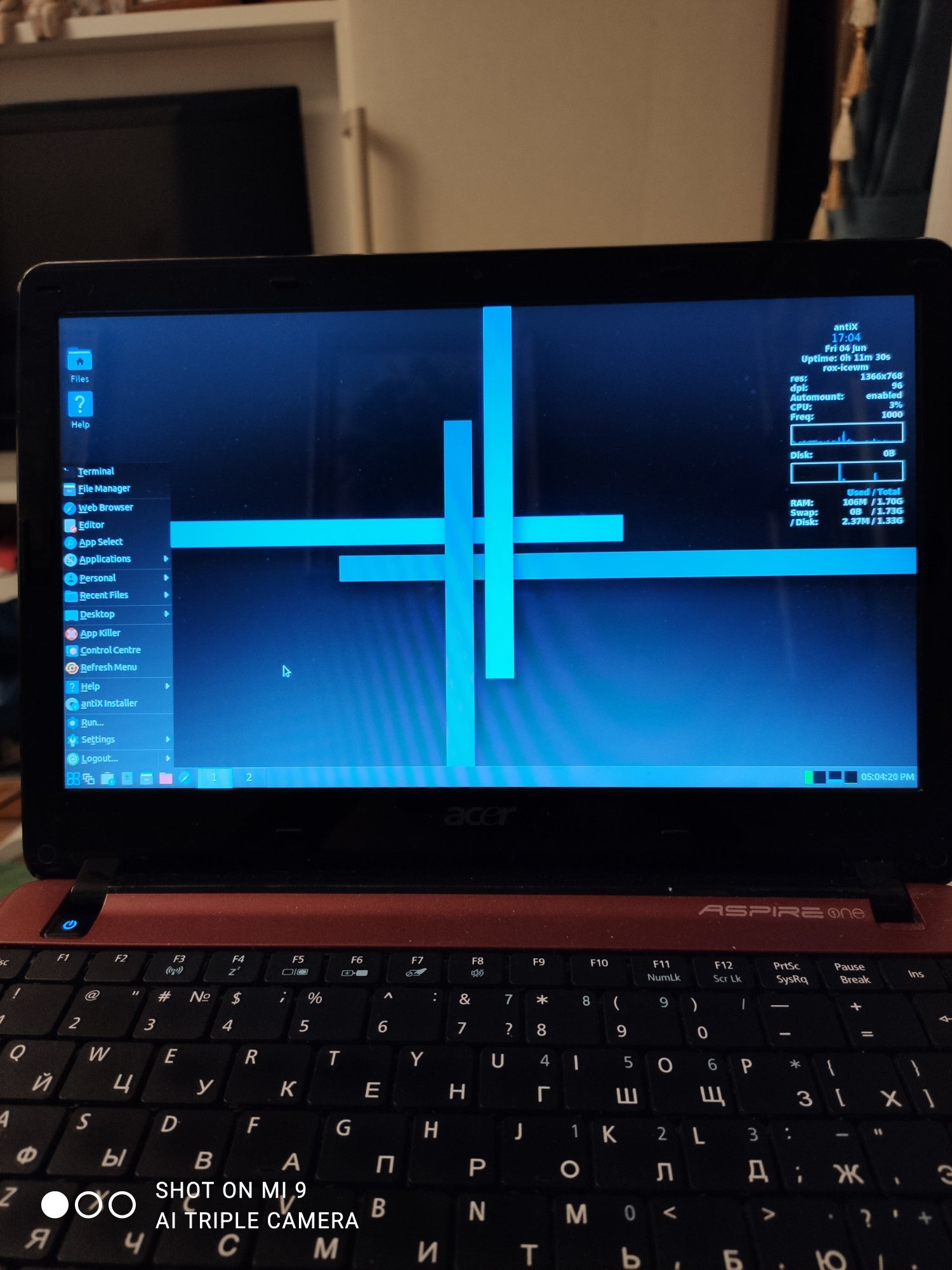

У меня как при первой, так и при повторной загрузке появляется строчка с вопросом, на который надо ответить "live".
Потом появляется темный экран вместо меню с функциональными клавишами.
Потом рабочий стол с крестами и меню вай-фай.
Мой домашний вай-фай в нём есть, но подключение не с одной строкой для пароля, а с окошком в котором надо ввести кучу всего. Возможно я просто не туда тыкался и это окошко задания параметров вай-фай подключения.
После закрытия меню вай-фай он, понятно, не работает, потому что не подключен.
При повторной загрузке с флешки история с введением "live" и вай-фай повторяется.
Нужное меню не появляется.
