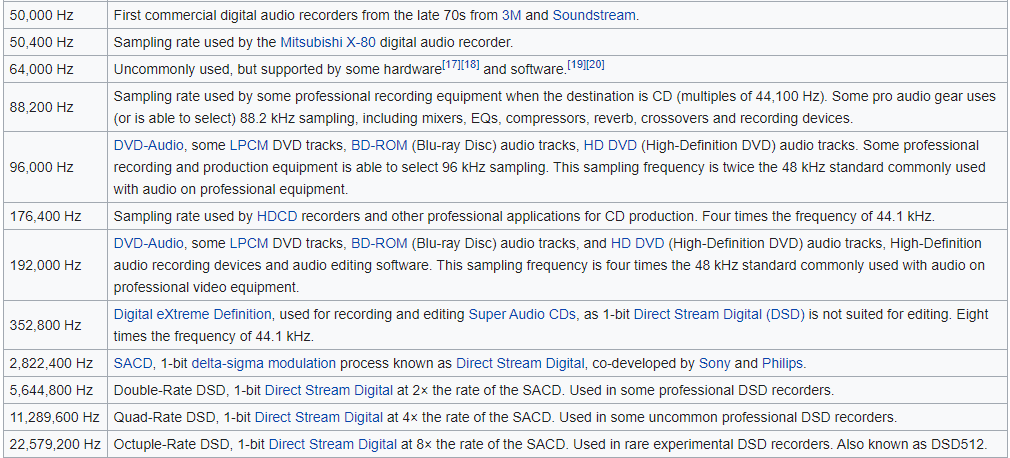

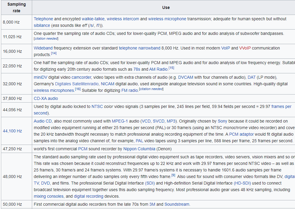

Повлияла положительно. Но начинать посоветовал бы с default-sample-rate и alternate-sample-rate, подняв их в 2 раза, например. Это должно быть наиболее слышно по сравнению с исходным вариантом. Также хорошо слышна замена resample-method. Игры с default-sample-format - это уже почти тест на "златоухость" и разрешение аппаратуры (ИМХО). Кнечно, подобное ранжирование по степени влияния весьма условно, кто-нибудь другой может высказать и иное мнение.
Взаимовлияние параметров комплексное. Всех возможных сочетаний много. Основных ограничивающих эти эксперименты факторов два: это возможности аппаратной части поддерживать "накрученные" пользователем параметры и полученная при этом степень нагрузки на компьютер. Не каждому понравится получить воющий кулером ноутбук или слабый системник во имя "святой аудиофилии". :)
Ответил немного больше, чем спросили. Ждём следующих вопросов. :cool:
Тоись выше 96 Кгц оно как бы особо и смысла не имеет....
96Кгц на дефолт, а 48 на альтернативу.

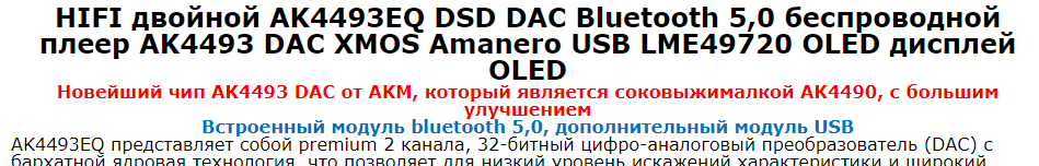

Вот здесь Олег платку показывал:
поглядел.
Китайский перевод на русский это пестня :) Соковыжималка AK4490, my ass...
Вот прям так, с большевистскою прямотой.
Можно идти и дальше при возрастающей нагрузке на CPU. Тут каждый сам решает, сколько ему будет достаточно и какой ценой. Я выставил себе default-sample-rate = 96000 и alternate-sample-rate = 88200. Это работает так: если "звучит" киношка или ютубчик, где sample-rate обычно 48kHz, ЦАПик показывает мне 96kHz, а если слушаю на плеере грабленный CD 44.1kHz, то вижу на ЦАПе 88.2kHz, "умненькая" Пульса делает это автоматом.
Смысл PulseAudio также в том, чтобы воткнуть в комп любое звуковое устройство, и оно сразу могло бы работать. Частоты до 88.2/96kHz поддерживаются почти любыми современными звуковыми усройствами и интерфейсами (но БлюПуп до 48kHz). Таким образом, если я дёргаю USB-шнурок от Аманерки из ноутбука, то сразу слышу звук в его динамиках без проблем.

поглядел.
Китайский перевод на русский это пестня :) Соковыжималка, my ass...
"Сок" вроде есть, слушается неплохо, м.б. и не врут... :)
PS. Может такое быть, что alternate-sample-rate = 88200 не поддерживается оборудованием (отсутствует кварц под 44.1kHz на плате или чего ещё), тогда ставим там 48000.
