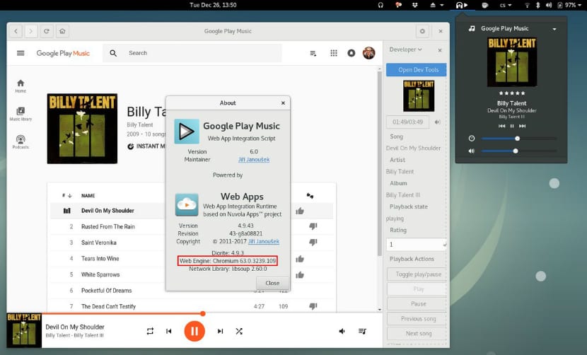

Как альтернатива возможно Вам подойдет Nuvola Player, поддерживающий разные стриминговые сервисы, в том числе и Deezer
Установка в терминале
sudo add-apt-repository ppa:alexlarsson/flatpak
sudo apt-get update
sudo apt-get install flatpak
правда я до конца еще не разобрался и это оказывается установка пакета flatpak, необходимого для работы Nuvola
Такой проигрыватель, думаю, тоже интересен. Даже не представлял, что для потоковых сервисов, оказывается, бывают специальные проигрыватели.

Просто я пока не нашел способа установить официальный Дизер на 16.04 а плюс в том, что можно к одному приложению подключить сразу несколько сервисов
Это замечательно, что сразу несколько. У Дизер интересен вариант Хай-Фай. Именно он лучше чем Спотифай. А обычный Спотифай ещё хуже чем Спотифай Премиум.
Какой вариант сможет проигрывать этот проигрыватель? Хай-Фай, Премиум, стандарт?
