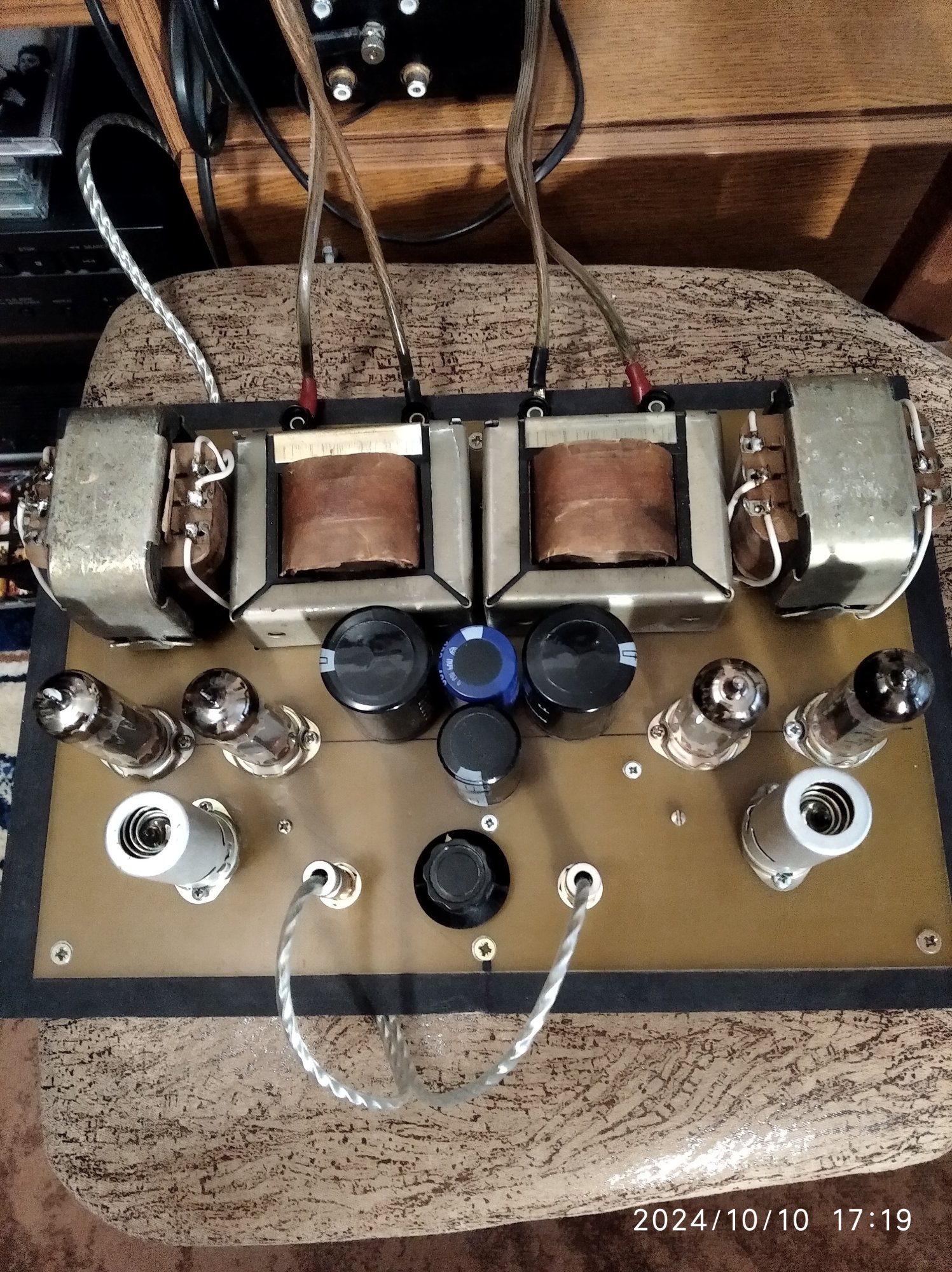

Зарегистрировался специально, чтобы сказать спасибо тёзке Петру и другим участникам темы, тема актуальна и на сегодняшний день. Давно было желание собрать ламповый усилитель, но совершенно не хотелось слепо повторять какую-нибудь схему из интернета, без понимания какой номинал на что влияет. Если уж делать своими руками, то с полной осознанностью, я так считаю. Эта тема -- первое, что я нашёл, где всё подробно разжёванно для чайников вроде меня, пару раз вдумчиво перечитал все сообщения, потом появилось желание освежить курс школьной физики, потом уже с пониманием вопроса стал читать более сложные статьи, все оставшиеся вопросы прояснил прочитав 500 страниц Морган Д. -- Ламповые усилители. Сейчас собираю унч, купил уже тв-3ш 4шт, два так поставлю, два под эксперементы с перемоткой. ТАН-41, дроссель др-2, лампы 6п1п+6н1п. Осталось акустику на шп сделать под это дело.
Делайте макет, без сомнений. Только я бы делал на 6П14П, хоть манаковскую схему хоть макаровскую хоть одесскую - они ВСЕ ОДНА ХРЕНЬ ну разве что в одесской стабилитрон в катодах (в обчем: Не мелочИсь, Наденька (ц))
На макете уже будете пробовать акустику.. там поймёте, куда иттить

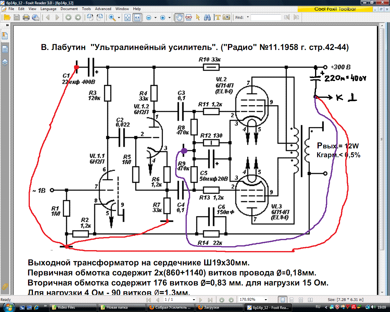

Берется вот это, делается мизерный макияж катодной цепи выходных ламп по совету сербского коллеги Banat , питание поднимаем до 350-360в. Получается как в кино, Ласковый и нежный Зверь.
Морган Джопс конечно хороший человек, но из его книжки можно научиться, как собрать операционный усилитель на лампе ЕСС88. И усё.
А тут на коленке с полпинка получилась конструкция, звуком посадившая на задницу крутую аудифильскую систему.
Красные линии -это на каком-что сайте учили балбесов, что куда идет.
Первая проба ладно, а для экспериментов уж лучше поищите железо раза в 3 крупнее. Я бы смотрел в сторону габаритных 100 ватт.
Пусть не самое удобное в плане окна под катушку, но легко находится трансформатор с КИНАП. Вот его пополам и будет за эту цену шикарно. Вам под перемотку годится и дохлый, а они недорогие.

Я бы не стал так категоризировать новичку.. Камрад, делайте макет на ТВЗ. сдЕлате - будет второй этап: послушаете разные колонки и динамики, определИтесь что вам нравится.
А потом опа! можно будет 4 шт ТВЗ разобрать, сложИть сердечники по 2 шт на канал и перемотать. Кстати, оч даже возможно выйдет гораздо гораздее и без 10-килограммовых монстров.
Я вам откррою стррашную тайну (только никому не говорИте): сердечник надо брать по макс выдаваемой мощности на кот способен Амп, и не более. А то будет не кот (звук будет вялый, мыльный, и т.п.)

Помельче, у меня комната маленькая. Пока в процессе изучения вопроса шп и корпусов под них.
Что касается компонентов, я сторонник сделать из доступного и потом переделать, чем годами читать форумы в поисках того самого идеального. Практика -- критерий истины.
