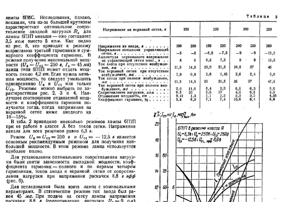

1) для лампы 6п1п указано в разных источниках Ra = 5000 Ом и оптимальное сопротивление анода Rопта = 3500 Ом, на что ориентироваться?
2) На многих форумах читал от разных людей, в том числе от Манакова, что тв-3ш это трансформатор под динамики 8 ом. Может быть я чего-то не понимаю, но по расчетам для 4 Ом Ra=4350 Ом, а для 8 Ом - 8700 Ом.
Также нашёл формулу расчёта необходимого к.тр. для трансформатора к.тр = (Ra/Rn)^0.5, по ней выходит к.тр 25 для 8 Ом и 35 для 4 Ом (при Ra = 5000 Ом), то есть тр-3ш со своим к.тр 33 наоборот как будто бы лучше подходит к динамикам 4ом. Тогда почему же все включая мэтров пишут, что это транс для 8ом? Я чего-то видимо не понимаю..

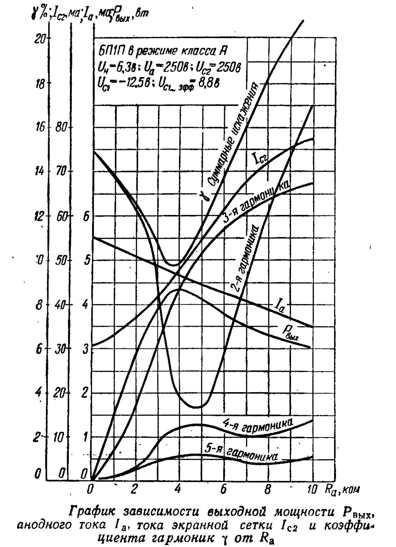

Эт смотря какое сопротивление нагрузки вы себе выбрали для лампы, так наз коэфф альфа, нагрузка деленная на внутреннее лампы в триоде. У 6П1П оно видимо 1, 5-1, 8 ком . Три кила будет оптимально по вых мощности, но плоховато по выходному сопротивлению и искажениям. А вот 5 кил самое то. 5 кил при Ктр 33 ( примерно 1000 если в квадрат) это для нагрузки в 5 Ом. Нормально и для 4 и для 8 Ом, чуть режим подстроить.
6П1П график зависимости. Ra оптимально 3,8~3,9 кОм. Во вложении файл pdf, там же ссылка на видео.

Отсюда мораль, Ктр с 3800-3900 на 8 Ом это корень из 500, то есть примерно 24.

Народ, у 6п1п в триоде внутреннее не менее 2 кОм (в зависимости от режима), какие 3800-3900? Ей нужна нагрузка не менее 5 кОм. График из Радио 1955-9 - посмотрите что там с уровнем искажений :confused:
Отсюда мораль. С Ктр транса =33 и с внутренним лампы =2ком 5 кОм её аноду покажется в случае нагрузки в 5 Ом.Альфа 2, 5. Кисло. А вот 8 Ом нагрузки добавят в анод приведенки до 8 кил, но лишь на средних частотах, по причине сиротской индуктивности подобных изделий.

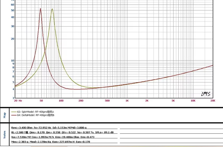

Заказал динамики на 4 Ом, кто бы ещё помог теперь с расчётами фазоинвертора..

Минимум импеданса на 150...200 Гц, удвоение минимального значения на 15 кГц. Еще куда ни шло.
Многие винтажные ширики удваивают на 4,5...5 кГц.
Отсюда мораль. Схему пляшем от динамиков.
Вот сейчас пляшу над самим динамиком, чтобы сделать его более удобоваримым для лампы, без дополнительных обвязок. Хорошо, если удастся сдвинуть частоту удвоения импеданса до 20 кГц

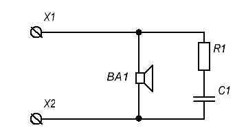

А что если параллельно динамику поставить RC-цепочку (наподобие той, что ставилась параллельно первичной обмотке выходного трансформатора, и была предназначена для выравнивания импеданса громкоговорителя). Подключить динамик к LIMP, резистор выбрать примерно равный импедансу динамика и подобрать конденсатор по LIMPу для получения примерно ровного импеданса в звуковой полосе. Конечно цепочка в первичке проще, но ведь динамики разные, наверное надежнее подобрать под динамик.
Естественно, эта цепочка должна быть возле динамика, как его обязательное индивидуальное приложение. Но это "костыль". Помогающий лучше работать связке усилитель - динамик.
ток все равно не пойдет в динамик, а минуя его- в цобель. Смысла нет. Усилитель скажет: я вам выдал по квитанции ровно ампер, а что он до динамика не дошел, по дороге растащили или увели- это ваши проблемы.
Грубо говоря, усилитель вздохнет облегченно, работая на цобелированный ширик.
А сам ширик так и останется дуб-дубом
