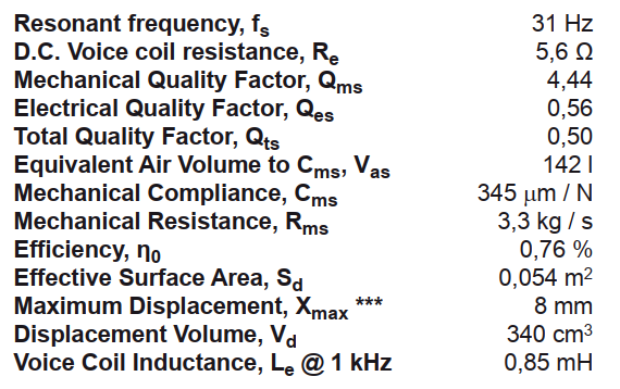

А какая добротность у них Qt?не все динамики в ФИ нормально работают,да ещё с лампой
Все графики в сообщении выше выкладывал, qts = 0,52.
В принципе, производитель указал параметры корпуса, V = 9 л, d порта = 36мм, L порта = 120 мм, можно наверное от них плясать.
По поводу оос, планирую сделать на переменных резисторах, для возможности регулировки и понимания её влияния на звук.
Я бы сделал ЗЯ литров 20,намного лучше бас,но мощи надо больше для коррекции нч
Ещё лучше сделать ЗЯ 10л и сабом подпереть снизу от 100..150гц
ФИ с настройкой 70гц не айс,гулкий будет
Я боюсь, мой дохлик на 6п1п не раскачает этих 4-дюймовых малышей в ЗЯ. Вообще насколько я читал, в ЗЯ нужен динамик с qts > 0.7 и Fs/qts < 50, нет? А так вообще я конечно по жизни предпочитаю ЗЯ, так как слушаю жанры, где бас не первостепенен и не очень нравится буханье ФИ, да и комната малюсенькая с кучей резонансов.
Саб точно не планируется, сама комната бас не предполагает вообще.
А на какую частоту лучше настраивать ФИ у этих динамиков? Насколько я понял, частота ФИ при их qts должна быть ниже Fs, я думал про ~ 60гц
Вся беда ФИ это резкий спад АЧХ ниже частоты настройки 18дб/окт,а у ЗЯ 12дб/окт,кроме того с лампой фи будет гудеть на удвоенной частоте настройки ТК выходное сопротивление не нулевое,ещё фи даёт большую задержку НЧ.
Минус ЗЯ это рост резонансной частоты ,но при достаточном объеме она не сильно вырастет при 4" диффузоре,имхо ЗЯ 20...25л на много лучше будет
С лампой добротность будет не 0,52,а больше,ТК электрическое торможение хуже из за высокого выходного сопр
Да ещё комната даст вам 65....80гц,так что ЗЯ лучше

Я дико извиняюсь.Но с вашим кутээсом в 0,52 вам не стоит дрыгаться в сторону фазоинвертора и длину-ширшину диаметра евойного порта.Потому что с кутээсом 0,52 инвертор не строят.Можете мне не поверить и метаться по форумам,заглядывая умным дядечкам в рупор великой истины.
Но с другой стороны, если до жути хочется баса, а динамики из серии Жричодали, то есть выход. называется инвертор по Чебышеву.И там впихиваются в невпихуемое даже невообразимые динамики . Принцип примерно такой. Задаемся конечной добротностью динамика в ящике 0,8. (инвертор ее догонит до единицы, да и хер с ней) Получим срез по низу, даже ниже чем резонанс динамика. И ежели ваш басовик родился с 70 Герцами, то в инверторе Чебышева получите громовые подземные 65- 68. Держите ваши 65 и ни в чем себе не отказывайте.
...производитель указал параметры корпуса, V = 9 л, d порта = 36мм, L порта = 120 мм, можно наверное от них плясать.
В Вашем случае, намастерил бьі ЗЯ, литров на 15-20 (больше - лучше). А ежели захочется ФИ, которьій загудит в Вашей кибитке, то фи-дьірку завсегда сделать можно (чай, взросльіе уже;)), а литраж убавить пенопластовьіми кубиками.

В ЗЯ нужен динамик с кутээсом 0,5. Тогда в ящике, равном объемом параметру Vas резонанс и добротность подвинутся на корень из 2, добротность получится 0,71, резонанс (чАСТОТА СРЕЗА КОЛОНКИ) уедет в 1, 4. Все просто и на пальцах. Не читайте сетевых придурков.
Часть 2. Фазоинвертор настраивается : для динамика оптимальной добротности 0,383 - на резонансную ДИНАМИКА. Для динамика меньшей добротности- ВЫШЕ РЕЗОНАНСА ДИНАМИКА. Для динамика с добротностью выше 0,383- НИЖЕ РЕЗОНАНСА ДИНАМИКА.

Ви ж не забудьте додати, що ті всі кютееси - це для випадку роботи динаміка прямо від підсилювача з нульовим вихідним опором.
Ткнуть таку АС до лампового, і все загуде, і ЗЯ, і ФІ.

Вот-вот. Поэтому для лампы и ФИ ищем динамики с Qts 0,3.

Типа такого?
