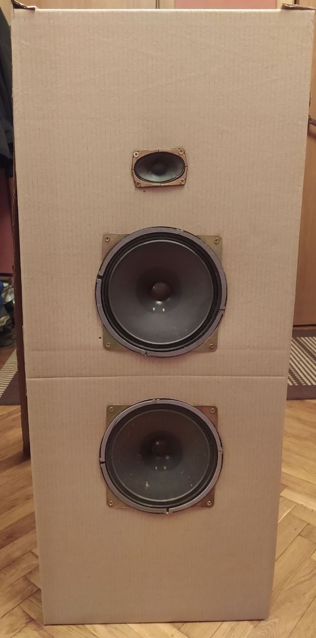

Макет готов: 100х40. Буду пробовать разные варианты включения.

Макет готов: 100х40
Ув.Иван, пищик вертикально и максимально близко к ШП-лопуху.
И сразу-же взаде накиньте лёгкий тонкий пледик.
Боковые "крылышки" на "щитке" есть?
ABart
8 Фев 2024
108
33
7
РБ
Иван
Да, по бокам по 8см, сверху 4,5см.
Ага, попробую, т.к. в этом месте его практически не слышно даже с фильтрами. Хочу попробовать его еще разместить между двумя ШП.
Кстати 2ГД-36 у меня 4 шт, может второй врезать, есть смысл?
Не совсем понял где именно, спереди?
Не, вот так таки взадЕ:)
Сверху до самоґо низа, с заворотом на боковушки. И Ваш макет-конструкт разместите см в 50-ти от стены (тудым-сюдым "+"/"–"). Пледиком немного заґлУшите обратку, и примерно услышите, что оно будет.
В самый раз 2.5-полоску. Дядя Саша Бокарев ґде-то выше упоминал.
На будущее. Басовую группу уводим от пола повыше, иначе дыра на ачх и в звуке.
Второе. При таком расположении шириков их совместная ось находится МЕЖДУ динамиками, и пищалка туда хрен достанет.
Чтобы выстрелила эта ваша конфига, нижний динамик надо обвалить срединой, сделав 3 или 2, 5 полосы. Что муторно и опыта требует.
Я же советовал иначе, растянуть дины ПО ГОРИЗОНТАЛИ, А ПИЩАЛУ МЕЖДУ НИМИ ВЫШЕ. Тогда сложится. А то, что сейчас- запоет если справа или слева от шириков воткнуть пищалу.
И ежели у вас пищала просто через емкость включена, а не через фильтр 2го порядка, отдача упадет , нужно искать чего получше. А это может не вписаться в бюджет.
6,469
6,625
237
И смешно и грустно. С чего будет слышно 2ГД-36 если у него чувствительность гораздо ниже 4ГД-35? А тем более - двух?
Давить надо эту отдачу 4ГД-35. Приводил ведь АЧХ, правда не свои, поэтому не ручаюсь.
А чтобы давить, надо видеть как давится, а для этого что надо? Увы, тот же микрофон. На слух можно, но сложно, получится кое-как.
Я вообще не понимаю - зачем ДВА динамика 4ГД-35?
Первое - для громкости - а её мало?
Второе - для баса. Да, площадь диффузора удваивается и это благоприятно сказывается, но и проблем уже добавило.
Да, одному динамику, как минимум, надо резать СЧ и оставить только НЧ.
Поскольку они уже 4 ома, параллельно их включать чревато, значит последовательно, поставив параллельно одному хотя бы конденсаторы.
Всё это надо подбирать, экспериментировать. Можно порыться в интернете, подобные случаи обсуждались.
Два этих динамика без доп. фильтров НА МОЙ взгляд - вообще нехорошо, их неровности складываются.
Другой вариант - взять более чувствительную пищалку, но вот где и какую. Такие пищалки встречаются, но не часто.
Относительно двух 2ГД-36. Попробовать, конечно, можно, включив их параллельно, поставив вертикально и как можно ближе друг к другу, подобрать фильтр, на худой конец - ёмкость. Не говорю, что это хорошо, но это просто, тем более попробовать.
Пищалки вообще лучше ставить поближе к НЧ (СЧ) динамикам. Не следует распихивать их по углам.
Можно возразить - дескать в Урале 114 с вариантом двух динамиков, всё работает. Работает, но кто сказал что хорошо работает? Оптимизировали как проще и дешевле.
Желательно чтобы уши были на высоте пищалки или немного выше, но не ниже.
Короче говоря, у Вас, как и у тов. Саахова два пути - или делать как придётся, на слух. лишь бы нравилось. Или делать, скажу так, "по науке" влезая по шею в это болото. Если собираетесь и дальше заниматься этим в своё удовольствие - надо лезть в болото. Если нет - делайте как получится.

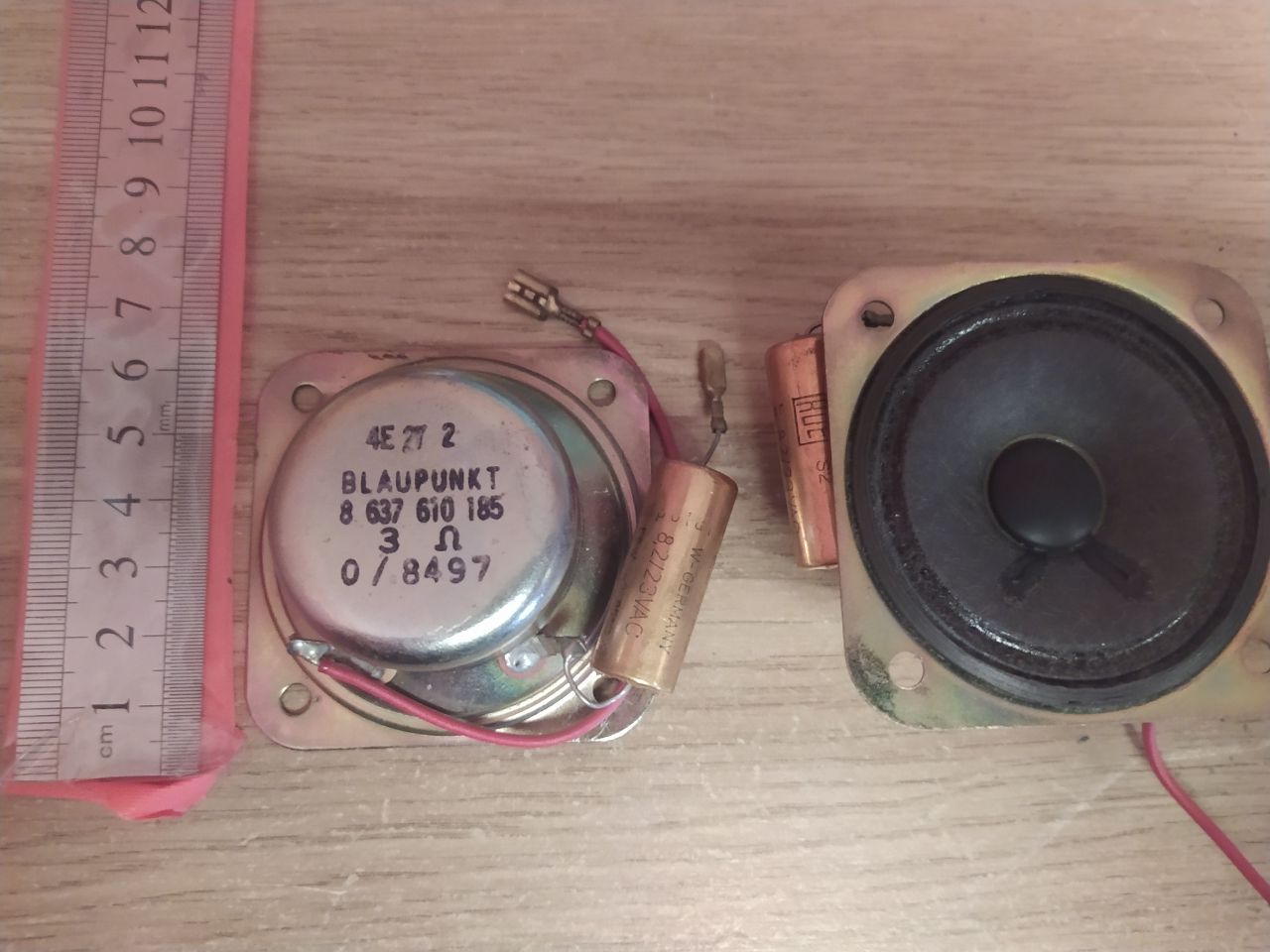

Вот такие пищалки достались сегодня за 80 центов:
Сейчас еду за Пианокрафтом конца 90-х, вечером продолжу сравнения и изыскания. Все спасибо за наставления!
Ахренеть добыча!!! Рад за вас и вашу находку!
Но сразу огромное НО!!!
Они 3-омные, а ваша спарка 8-омная. Просто включить 3-омную пищаль на 8-омную шину- получите КЗ по выходу усилителя(перегруз на вч) , перегруз самой пищалы.Резистором уравнять, -обрушить отдачу вч ниже плинтуса.
Делается все иначе, изящно и супер-эффективно. Но это длинный разговор на пальцах, если интересно- кивните, в личку растолкую.
Еще как интересно!
Гдеж такие завидные цены?
Блошиный рынок_hm_
Иногда попадаются интересные вещи почти задаром.
