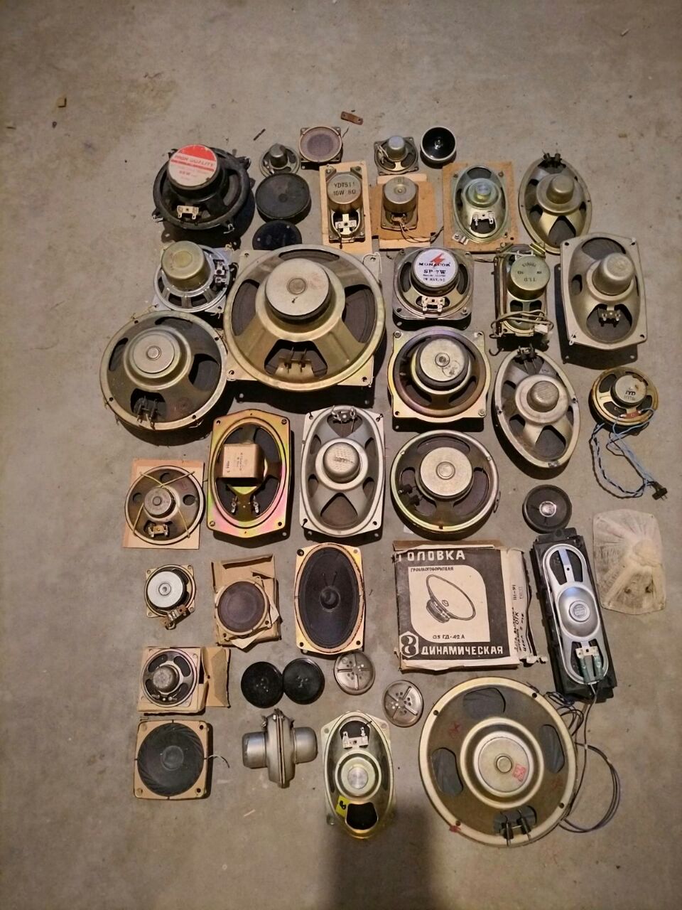

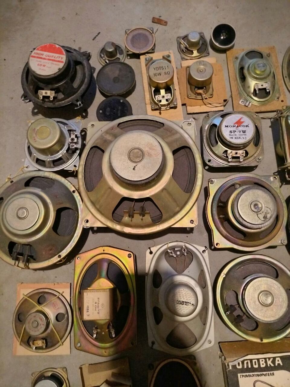

Мне в дар отдают еще вот такое хозяйство. Не 4ГД-28-е ли там виднеются?
Лучше бы написать - плохо видно. Вдали похож на 1ГД-4 жаль что один.
А по стрелочке 3ГД-38Е или одна из его копий.

Фото только такое есть, завтра поеду забирать и посмотрю, там вроде еще какие-то есть. Человек вообще хотел все выбросить.
Заберу все, фото сделаю. Может кому какие пригодятся, так подарю. Могу выслать ТК.

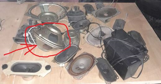

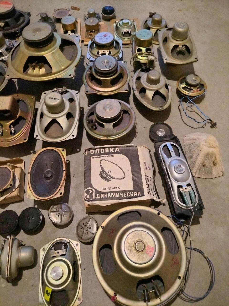

Вот такие фото прислал человек, есть что интересное? Фото конечно такие себе, но какие есть.
IMG_20240212_030753_963.jpgIMG_20240212_030758_469.jpgIMG_20240212_030801_454.jpgIMG_20240212_030803_983.jpgIMG_20240212_030806_256.jpgIMG_20240212_030809_663.jpg
Посмотреть вложение 87029Посмотреть вложение 87030Посмотреть вложение 87031Посмотреть вложение 87032Посмотреть вложение 87033Посмотреть вложение 87034
Ниже крупного ширика типа 4ГД35 слева видна пара 1ГД-4 RRR, роскошные динамики всех времен и народов, их забрать немедленно.

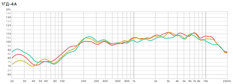

У 4ГД-35 на частотах вблизи резонансной микрофон показывает уровень 2-й и 3-й гармоники вровень с основной. Так и торчат три одинаковые палки, как на гербе Украины.

На днях поеду смотреть динамики одного человека, говорит есть штук 70 разных. У него и купил blaupunkt из фото выше. Может там и присмотрю что-нибудь интересное.
Да. интересно, но как вы определите что такое хорошо, что такое плохо?
Я бы посоветовал что-то старое, неказистое, диаметром 8 дюймов, может быть эллипс. Почему-то люблю эллипсы, нравятся они мне. Но не маленькие 160х100 мм как наши 1ГД- 2ГД- а большие ПРИЁМНИКОВЫЕ но НЕ АВТОМОБИЛЬНЫЕ СОВРЕМЕННЫЕ.
Какой-нибудь сименс-телефункен-саба. у них есть шикарные эллипсы 6х9 дюймов, сам такие хочу. Частотка у них может так себе, АЧХ тоже, но с звук уж точно много лучше 4ГД-35. И не всегда эти динамики дорогие. Дорогие и долго лежащие и постоянно попадающиеся у тех кто хочет много денег и перекупщиков. А у тех кому они не нужны и дёшевы, покупают моментально, те же перекупщики.
Это говорит скорее о неправильных измерениях. Да, они покрикивают, но не на столько. Как голосовые они не плохи, но есть явно лучше, впрочем, дело вкуса, к такой "кричалке" можно привыкнуть и принимать её за яркость и сочность.
Вы про этот? Вроде 2ГДШ-2, или это одно и то же?
Может быть, отсюда не видать. Но они ОЧЕНЬ похожи на 1ГД-4 и сделаны в Риге, поэтому должны быть хороши. Вероятно, просто новый стандарт, по новым стандартам динамики автоматически стали "мощнее" и нумерация изменилась.
Пример. 2ГД-38 и 3ГДШ-1.
Остальные на картиках как-то не возбуждают. Особенно телевизионные крошки.
Конечно, лотерея, но рискните купить 1ГД-4 или что-то похожее, дома врезать их в картонку (закрытый ящик противопоказан) и послушать.
Неплохо подключить к ТВ, если возможно. Они должны выдать комфортый звук.

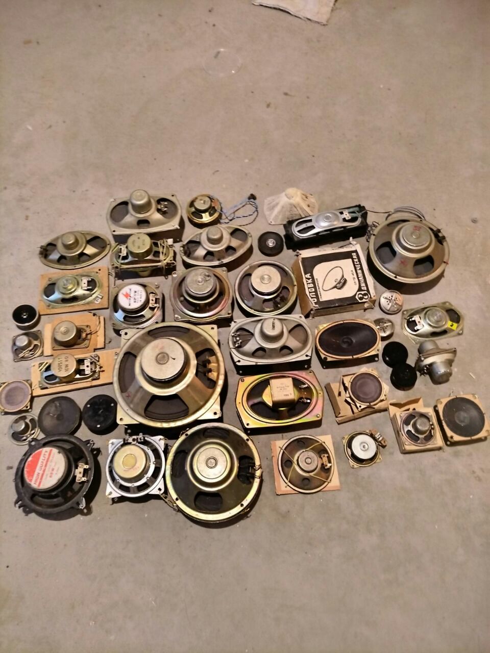

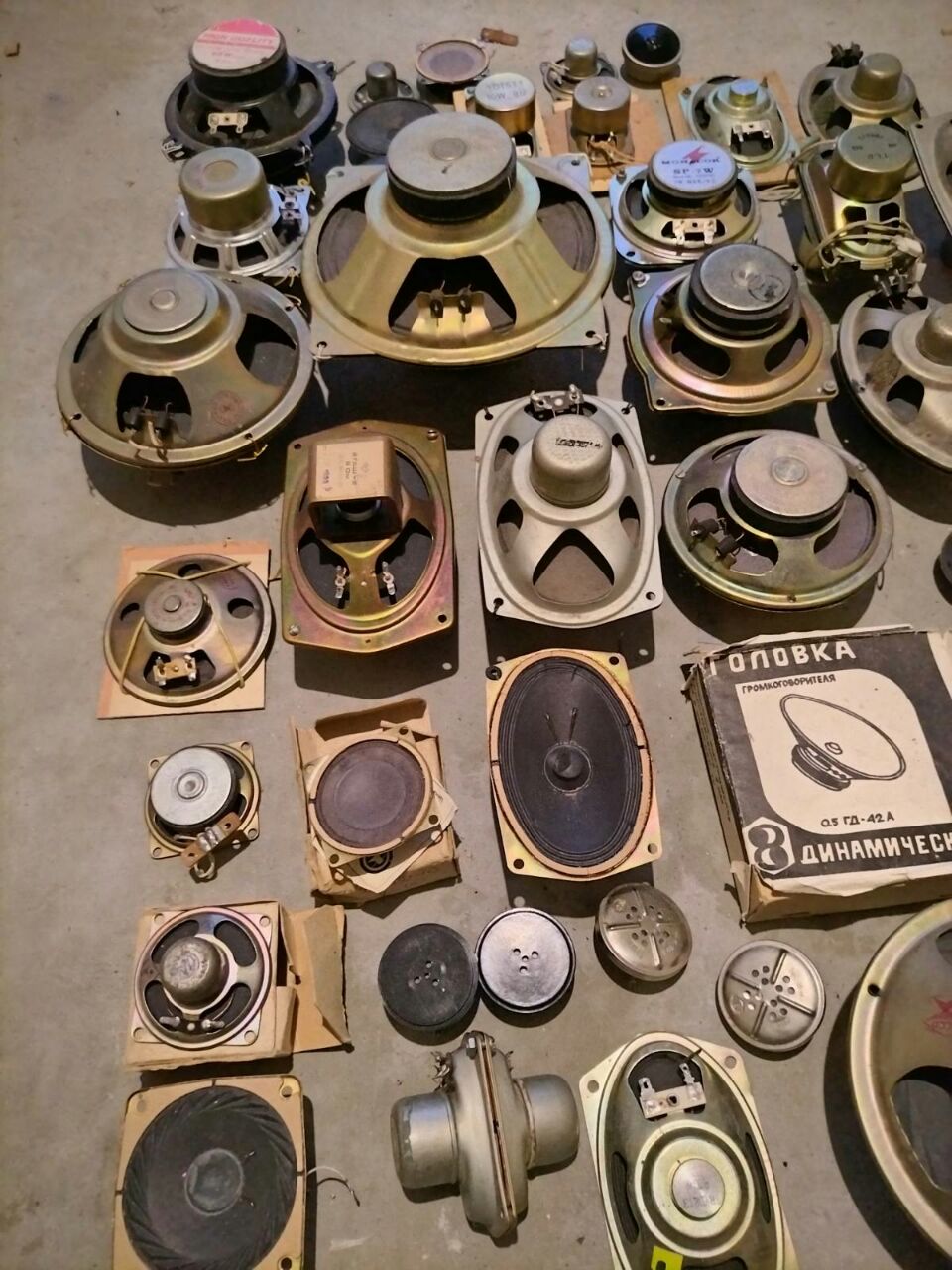

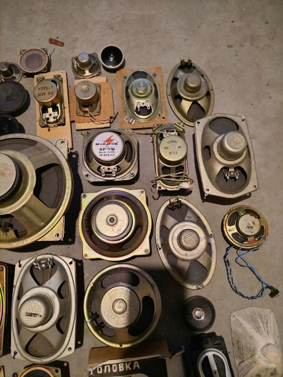

Из интересных здесь Monacor SP-7W
https://www.monacor.com/products/components/speaker-technology/hi-fi-full-range-speakers-/sp-7w/
но они совсем для других целей.
И непонятно - что за самые большие динамики на феррите.
Разве что средником в трёхполоску...
Как и эти:
Не разґлядеть, какой подвес.

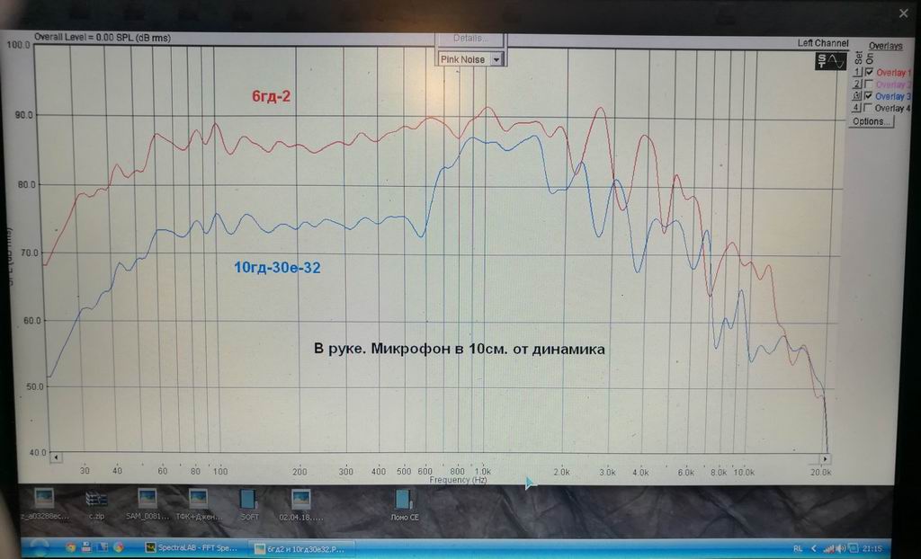

По быстрому на коленке:
На ґорбыли ниже 200 не смотреть. Зелёненькая кривулька со слегка затасканноґо дина. Нужно рукоблудить.
А так, пара вполне.

А попадаются и такие:
На фотках есть пара:
Пробеґали ещё какие-то махонькие овальчики из CRT-ТВ такоґо типа:
На вч'ешку зашли.
Коль уж зацепились за широкополосы, то 4ГД-35, 3ГД-38е, 5ГДШ-4.
2ГДШ-2 на прикроватно-кухонную бубнитолку-шепталочку. Ну и 2ГД-36 для естественноґо отброса отбора.
Кол-во динамиков такоґо типа пускай не пуґает. Жертвы в процессе освоения неизбежны;)

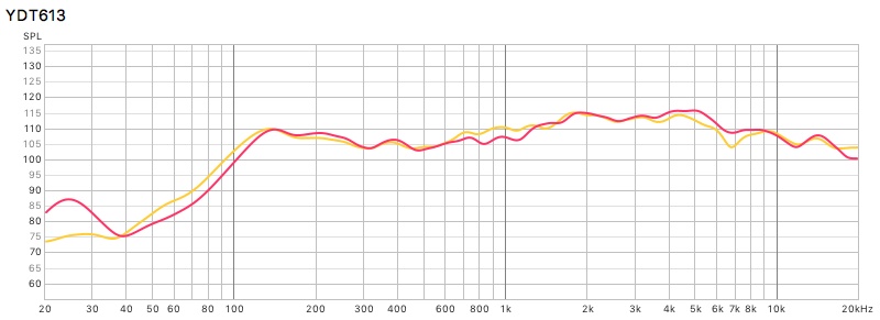

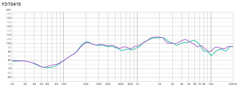

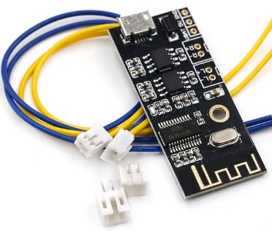

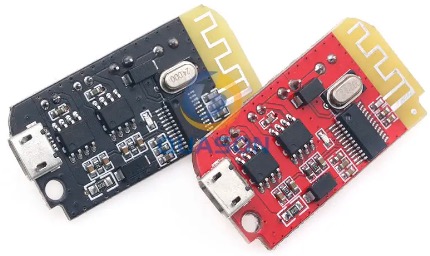

Из пары YDT613 –> какой-нить хитрый саундбарчик-лабиринтик на Д-веселителе с блютузом, блэкджеком и шл***... для телефончеґа и пр. забавок. Нужен будет малюночек – нарисую.
Да, но рвать Ивана на части в противоположные стороны...
Концепции диаметрально противоположны, да и провоцировать сразу на трёхполоску... Тем более, что звук подобных трехполосок неодинаков, но близок, а ШП динамик на щите звучит иначе.
Монакор так и предлагает, отзывы на эту фирму хорошие (мне не попадались). Как они будут звучать относительно 2ГД-2 не знаю, надо слушать.
Помимо ровности они ЗВУЧАТ. А сделаны для АМ приёмника - спад ниже 200 Гц и ВЧ до 10...12 кГц что для АМ приёмника с его 5...6 кГц - с запасом.

Мне удалось получить это с фильтром вроде бы, на память.
Красная линия 10 см и 1/24 октавы, синяя с 80 см и 1/3 октавы.
Вот тогда я убедился что здесь изнутри лучше.

Вот очередной поход за артефактами, все получено за спасибо (за 250 гр. отличного домашнего виски :cool: )
По состоянию - почти всё живое.
Еще несколько пар компьютерных активных бубнелок на фото не попали.
ПС: мне такое количество не нужно, так что если кому что нужно - пишите в ЛС, подарю, отправлю СДЭК хоть на Луну.
