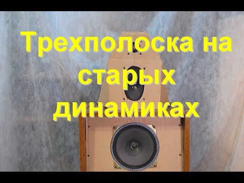

Итак, обновленная картонно-степлерная Hi-Fi система готова, на сей раз по чертежам. Что вам сказать, не знаю, может ли она звучать еще лучше, но я очень и очень доволен!
Думаю, может лучше, но не слишком. Думаю, потолок качества упирается в динамики. Будут лучше динамики - будет выше потолок.
Включал Агузарову и услышал новые звуки.
НЕ хочу гадить на впечатление. Но щиты (может ошибаюсь) - это жанровое оформление. Условно говоря - для живой музыки. Живое - это не на пленэре, а записи вокала + инструментала. Наверное, но не только, хорошо для камерных записей.
Плохо для мясо-колбасных праизвидений, для дискотэки по просьбам соседей в 3 часа ночи, для больших оркетров, для множества инструментов, для электронных инструментов, особенно имеющих ненатуральный спектр обычно спадающий по краям.
Короче, если колонки подойдут под музыку которую вы обычно слушаете, уже хорошо, но S-90 подобные заткнут их и по мощности, и по громкости, и по басу.
По-моему, можно переносить на чистовик.
Если нравится - вполне. Обратите внимание, что такое оформление проще делать, нет проблемы стыковки деревяшек и особенно щелей. Из-за того что нет повышенного давления внутри, можно не делать толстых стенок (но изнутри, при необходимости, можно добавть бруски для жёсткости).

Саб в вашей идее должен быть намного большей площади, чем ваши ширики, и работать он должен в огроменном щите.
Для начала послушайте кино через вашу новую колонку, чтобы понять, нужен вам тот саб в принципе или нет. Меня киношные затеи не волнуют, советчик я неважный.
Возможно это и правда не нужно, особенно когда соберу на дереве. Это меня друг подбивает. Лично я низы всегда везде убираю тембром.
И, я почти уверен, ничего не услышите... ...магнит в помощь.
Спасибо! Все верно.
На высоком дереве? _shok_
Ну вот друг пусть себе и ставит.
Если без шуток, то никто вам не мешает собрать или купить отдельный сабвуфер. Достоинство этого решения в том что вы всегда можете включать его когда придёт этот друг.
Достоинство в том что вы его можете включать когда надо и выключать когда не надо. Перестраивать, а самое главное - найти для него оптимальное для баса место в комнате. Колонки и щиты в частности в этом месте звучать не будут и установить их туда нельзя, а сабвуфер - можно!
И не обязательно делать именно SUBwoofer можно просто woofer т. е.низкочастотный динамик дающий бас, но не SUB не то что звучит ниже баса. Такое решение давно есть и называется "трифоник".
Суть его в том что есть две небольшие колонки (могут быть на маленьких щитках) и один относительно них большой ящик, уж точно НЕ на щите!!!
Как и любое другое, это решение имеет ряд достоинств и недостатков.
Перечислять долго.
Что вы можете сделать сейчас, вернее после установки ваших новых колонок на дерево - собрать это самый самбухер на одном динамике в дополнение к щитам. Динамик может быть и большим и маленьким. Не советую гнаться за 20...30 Гц. А вот получить полноценные 40...50 Гц вполне реально.
Правда для этого нужен будет доп. УНЧ но зато он может быть на мелкосхеме и самого посредственного качества. И так далее.
Предполагаю, что бас от динамика 8 дюймов в ящике 30...40 литров вполне удовлетворит даже вашего друга.
