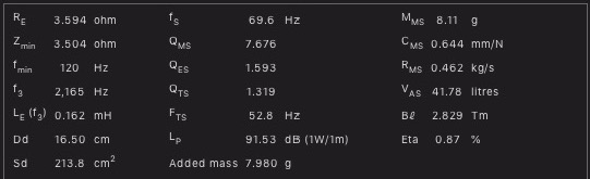

На некоторую "зубатость Z-ки не смотреть. Сосед ремонт на хаусе затеял. Мерял на малом волюмэ, малейший шум – вот тебе и заґогулины.
Но с 6ГД-2 –> 4ГД-35/3ГД-38/5ГДШ-4 фтопку.

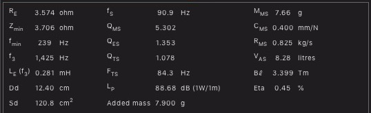

И многие автомобильные мидбасы ( не сабы!) имеют добротность в районе 1
О, точно. Неплохой древненький 6,5" автомид из-под какого-то корейца (Hyundai Getz/Sonata/Matrix?):
Года три ныкался в стойле в тумбачке. Давеча како было, тако и намерял "на коленке".
Поґоваривают, что от оч-чень сильно титулованной артели (запамятовал от какой). И срединка довольно ровненько-неплоха, но требует низкоделённоґо пищика. Подвес тканевый с ПИБ. Сейчас такие (или подобные?) на резинке. Не то кино.
Тогда не вариант к сожалению
Таких "мидов" под Ваши ШП нужно будет штуки 4. Таки не Ваш вариант.
Да и смысл, ежели правильнозарукоблуженный 4ГД-35 выдаст от 70-ти.
С этим ещё вазюкаться.

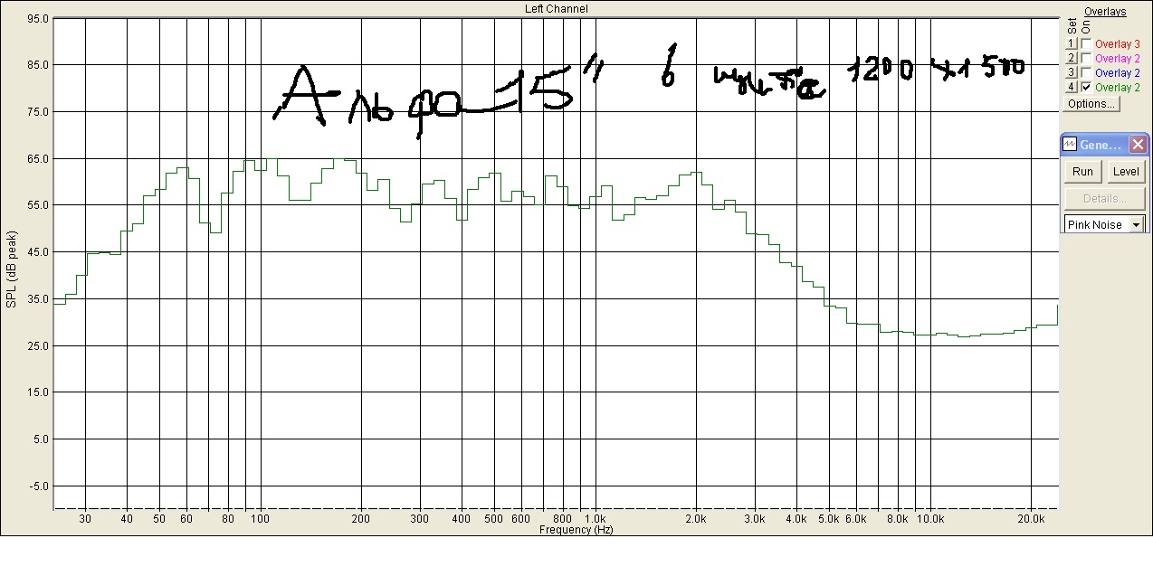

28,091
13,446

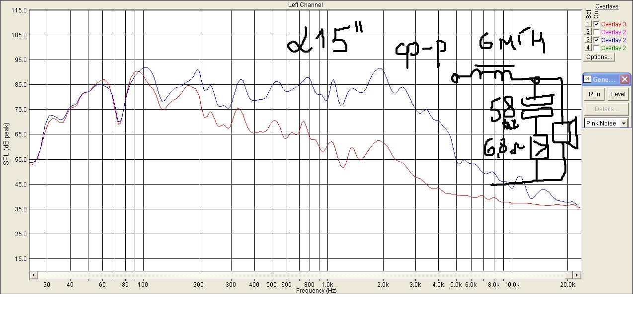

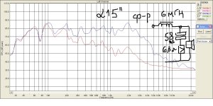

Реально снятая АЧХ Альфы-15 Эминенс в щите 2 на 1, 5 м , щиты в углах комнаты, точка замера на диване у стены .
НЧ фильтр можно докинуть емкостью. микрофарад на 15-22, убрать все что выше 700-1000, заодно подтянется полка 300-500. Лестничный фильтр дает добрый результат при несложной схеме.
    198.6 KB · Просмотры: 90

Производитель не даёт ТС параметров вот что удалось найти в интернете TC параметры Аlphard PS-12 Не знаю можно ли им верить но хоть что то
Провел измерения динамиков не хитрой программой для альфард пс 12 8 Ом !!!а не 4 ома. динамик номер 1 имеет следующие хар-ки (динамик был заранее разработан сигналом 16 гц и размягчена центр.шайба. F рез-41.6 гц Qts-0.76 Vas-110 Другой динамик ориджинал -имеет следующие хар-ки Fs-47.3 Qts-1.17 Vas-168 по факту получились два разных динамика...
ещё
Разминал динамик, который уже пытался размять, резонансную понизил до 40 гц. Qts-0.65 Vas-115 Так же досталось Ориджинал - резонанс понизился до 41.3 Qts-0.68 Разминаем дальше (разнашиваем туфли )
Что имеем в сухом остатке добротность для ЗЯ велика для ФИ подавно. Опять огромный щит или ОЯ и АКЗ . Бас опять ушел за горизонт. Остаётся надежда на Линквица.
Пробежался по старым форума особого восторга от PS-12 не увидел. Люди разделились на две группы: те кто вложились и что то успели сделать и те кто только мечтают. Если ЗЯ то 220...250л. ОЯ или щит огромный на крайний случай НЧ коррекция. Но при этом все отмечают натуральное звучание и быстрый бас.
