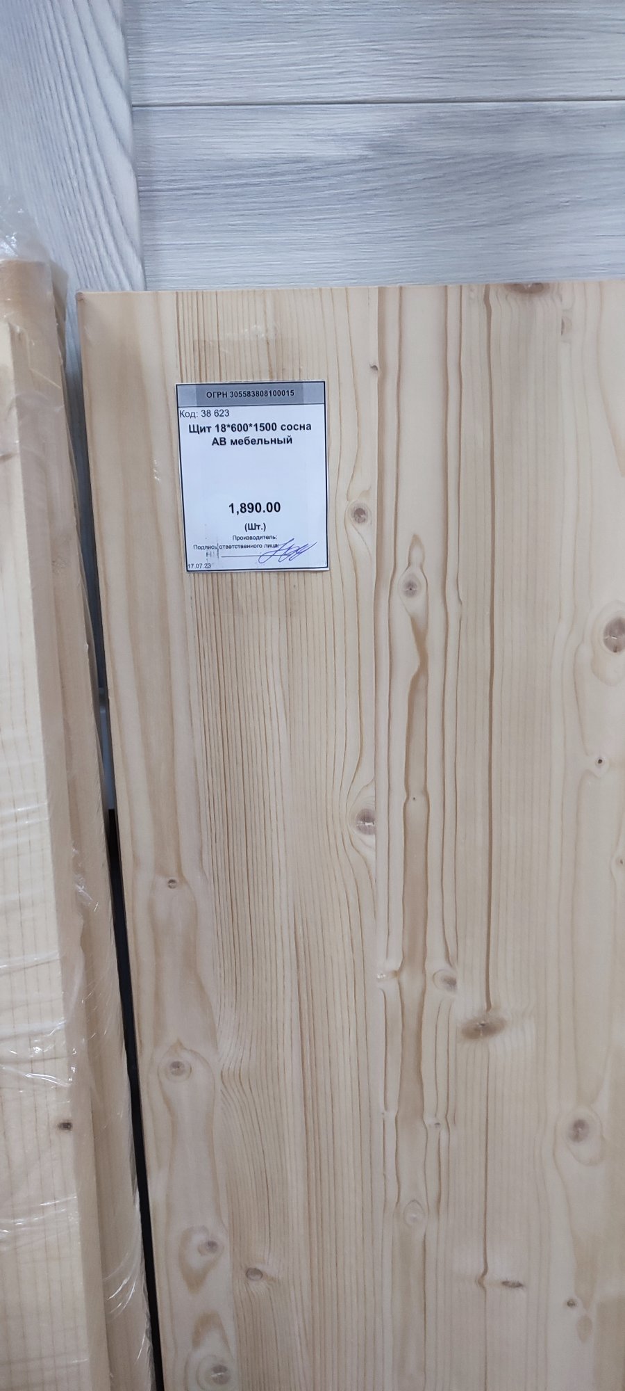

Все таки какой материал для щита лучше использовать в соотношении цена/качетсво? Чем плох или хорош ДСП? Есть, например, старые лакированные советские дверцы от шкафов, там лака 100500 слоев, аж сверло с трудом берет. Или например клеянная доска. Я понимаю что ОЯ не так требователен к передней панели, но все таки.

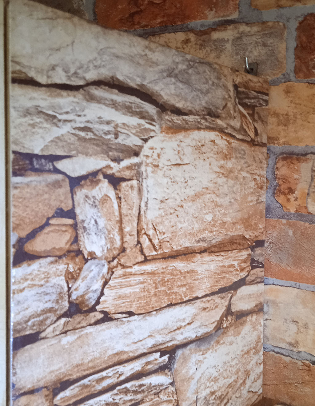

Вот их и оприходуйте. Ширина, кажись, тудым-сюдым см 60 (?) – норм.
Толщина 16-18 мм. С тыла на дсп-панель приделать на клей-шурупы рейки-дровеняки ☐30-40 мм, дабы не дребезжало и не вибрувало.
Оно Вам надо такие заморочки?
Хотя, ґурманам 30-40 мм наборный мебельный щит заходит.
Я не разбираюсь в качестве древесины. Вопрос к "папам Карлам", которые с ней работают. Но думаю, что старые лакированные советские дверцы, которые до сих пор не сожгли т. к. плохо горят, очень даже годятся и ДСП лучше, чем клееные доски.
Страшилки про всякие фенолы не будем обсуждать, лак их надёжно закрыл.
Но не знаю как облагородить внешний вид панели, чтобы их прошлое в глаза не очень бросалось.
Обоями под интерьер (на ПВА, хорошо пропитать бумаґу жиденьким, клеить на поґуще), а поверху лачком-с +like
*) таким макаром и кухонную мэбэлъ из бросовоґо ДСП наделал.
Что то из описания мне кажется как то не очень будет. А фото есть как это в жизни выглядит.
Пробовали уже?;)
Тонкую бумажную обоину увлажняем (с "изнанки" брызґалка-вода, и растираю мягкой широкой щёткой/кистью). По влажному – жидкий ПВА. Деревяшку мажем клеем поґуще. Обоину прилаживаем на панель, раскатываем-разглаживаем. Ещё по слегка влажному – тонкий слой акриловоґо лака. Сутки-двое –> + несколько слоёв лака. Опосля можно и полирнуть (мне более матовый зашёл).
Тьма их всякоразных. Смотреть на "растворитель - вода" и "стойкий к УФ")
Буду на хаусе, сфоткаю, ежели по дороґе не выветрится smile_10
Супружница ґранд-ПХД затеяла, а посему выдворен с хауса в кухоньку, в уґолочек. С оной "Эльзой Кох" в такие моменты лучшее ващще не разґоваривать-бурчать, даже шёпотом..., ибо_scare_gun_
А сейчас ващще выдворен в кибитку...)
Пардон за кач-во. Моя не настоящий сварщик;)

Угу. Намудохался с дури с таким лаком, который, блин, твердосплав. А за древностию лет – аки бетон с железием_istukan
Выглядит шикарно! Можно по сути любой рисунок организовать. Интересная технология!
Очень интересная идея! Взял на вооружение. Спасибо!
Как говорил слуга из фильма Дживс и Вустер- "женщины существуют, чтобы ограничивать нашу свободу, сэр!"

А, я вот - все к натуральному дереву присматриваюсь...
3 Мар 2023
1,044
355
Ярославль
Олег
Массив надо брать обязательно клееный из бруса и потолще. Иначе поведёт со временем. Гумеля в какой-то старой книжице рекомендовал делать переднюю панель АС "из брусков музыкальной ели 50 мм". Если мне склероз не изменяет. Что это за ель, и чем обусловлено такое техническое решение, хз.
