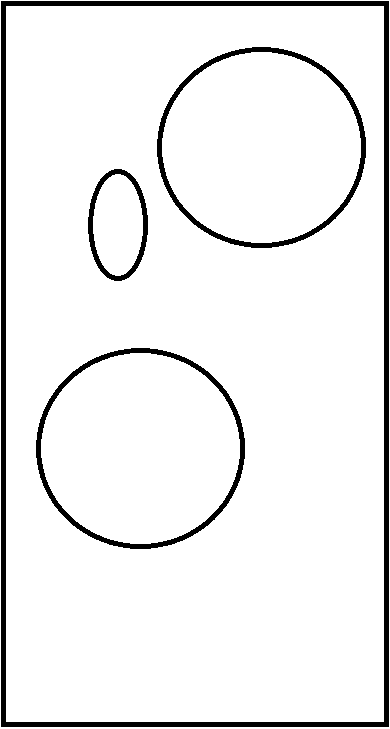

Теперь вопрос по панели. Я пока оставляю 4ГД-35 (нравятся они мне, а скоро придет клей и подлечу раненную). Все таки как переделать панель, хотя звук уже и приятный. Если оставляю размер 40х100, то на каком расстоянии разместить ШП?
Хочу оставить 2 последовательно, тест показал, что звучат интереснее.
Нарисую несколько макетов на бумаге (так, как я понял из рекомендаций).
4гд35 на картоне звучат интересно. На фанере уже не то. Заслушивался, когда 4гд35 крепились к двойному слою картона от офисных стульев.

Можно дины наискосок на панели, пищалу между ними , выше .Получится колонка Саши Лукина)))))))
