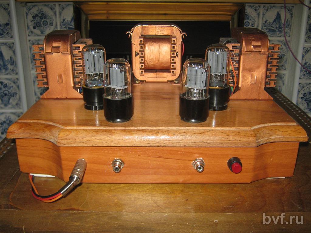

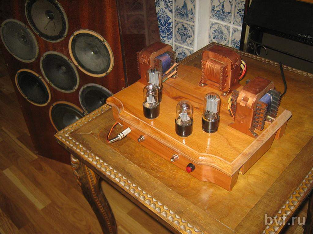

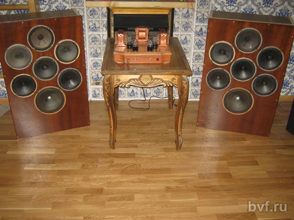

Тут ещё мои старые фотки попались. Делал как то однотакт на 6н7с. Под него 4гд28+кучку 5гдш в ОЯ. Заодно эксперементировал - менял глубину стенок. Так вот, чем больше "щит" становится похожим на "ящик", тем сильнее заметен не только "бас", но и "ящичный" призвук. Поэтому вернул колонки в состояние легкий ОЯ, так как сильно не понравилось. Меньше низа, зато натуральнее звук!
28,085
13,446
Тут ещё мои старые фотки попались. Делал как то однотакт на 6н7с. Под него 4гд28+кучку 5гдш в ОЯ. Заодно эксперементировал - менял глубину стенок. Так вот, чем больше "щит" становится похожим на "ящик", тем сильнее заметен не только "бас", но и "ящичный" призвук. Поэтому вернул колонки в состояние легкий ОЯ. Меньше низа, зато натуральнее звук!
Посмотреть вложение 5072 Посмотреть вложение 5073 Посмотреть вложение 5074
Совершенно точное наблюдение и впечатление . Бортики добавят низа, но скурочат средину.
А развернуть их в стороны- мрачновато смотрится, как крышка от этого самого....
Кстати, верхний бортик можно убирать, без него ровнее ачх

Тут ещё мои старые фотки попались. ... 4гд28+кучку 5гдш в ОЯ. Заодно эксперементировал - менял глубину стенок. Так вот, чем больше "щит" становится похожим на "ящик", тем сильнее заметен не только "бас", но и "ящичный" призвук. Поэтому вернул колонки в состояние легкий ОЯ, так как сильно не понравилось. Меньше низа, зато натуральнее звук!

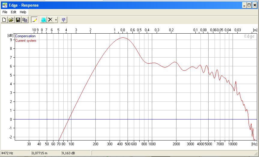

И знания у "наблюдателя" не ахти, и концепция такая. же. Баса в этих коробочках конечно нет, а про натуральность лучше не вспоминать вообще. Однозначно есть вот такая лажа:
Это на оси, на лепестках может отличаться и конечно будет рум-гейн с чередой пиков провалов в НЧ части, но в целом, увы, это лажа.
Завал ВЧ - следствие совместной работы 7 головок в "массиве" без коррекции ФЧХ и АЧХ . Надеюсь мне не надо объяснять , откуда взялся завал? "Автор" сам разберется?
Корректируют этот ВЧ завал фильтрами и фазировкой некоторых ГГ в ящике. Расчет фильтров и фазировка ГГ описаны в патенте Филипса за 1959г.
Горбина на 500 Гц и завал НЧ совокупность АКЗ + бафлстепа+ интерференции + диффракции.
Увеличение глубины стенок смещало горб на 100-150 Гц, это смещение "автор" принял за ящичный призвук. ?
Для сведения мэтров и "авторов" : ящичные призвуки связаны, в основном, с 2 факторами. 1. - гулкость ящика, которая зависит, в свою очередь, от размера выходного отверстия (задней стенки) и глубины ящика, а также степени заполнения звукопоглотителями. На измерения ящичные призвуки проявляются, в основном, в пиках на Zчх и чередой провалы-пики на АЧХ.
Совершенно точное наблюдение и впечатление . Бортики добавят низа, но скурочат средину.........
Куда уж ровнее ? см картинку АЧХ выше. ?
Тут хоть ставь верхнюю полку хоть снимай - полная лажа.
Ящик нужно построить, укрепить и настроить, иначе боковые стенки начнут создавать определенные неудобства в виде дифракции на "свободных" краях этих стенок. Кроме всего, свободные края срезонируют на ряде частот. В этом случае уровень излучения боковых стенок на этих частотах может равняться уровню основного сигнала. Резонанс панели называется.
Именно поэтому, Вы мэтр ставите узкие "закрылки" на щиты. С одной стороны частота их резонанса находится в диапазоне - 5-9 кГц, с другой - глушат переизлучение краев отражательной/фронтальной доски на частотах собственных резонансов.
Коллеги, глушите стенки, настраивайте ящики и не рассказывайте сказки о степени натуральности звучания в настолько смешных конструкциях, как привел Кузнечик.

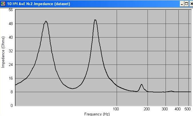

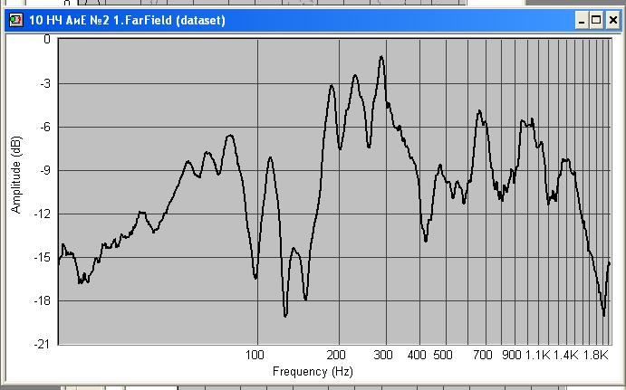

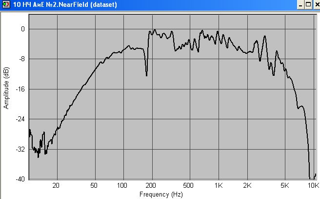

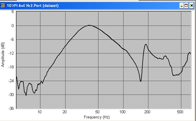

Немного иллюстраций на тему ящичных призвуков, стояков и ящичного звучания.
Размер конструкции 1,2х0,3х0,37 м. Оформление - ФИ.
Ниже приведены Zчх и 2 шт АЧХ с 1 м и с 10 см, а также АЧХ порта. Провал на АЧХ на 170-180 Гц виден невооруженным взглядом. Типичный ящичный стояк по длинной стороне (высоте) в 1 м. Динамик установлен на 3/4 высоты. Перемещение на 2/3 и иные высоты, отличные от 1/2 высоты, кардинально картину не меняют. Заполнение и косые стенки полностью проблему не устраняют и являются половинчатыми решениями. Как видно из графика на Zчх имеется 2 горбика примерно на 170-180 и 350-360 Гц. На АЧХ видны дикие провалы в 8 дБ и такие же подъемы. Можете не сомневаться, это не рум гейн.
Также на АЧХ порта видны зигзаги на 150-200 и 300-500 Гц. Измерено на срезе порта.
Собственно только такие "артефакты" называются ящичными призвуками и формируют ящичный звук. Все остальное - удифильские фантазии на околоакустическую тематику.
Как все поняли "решение" данной проблемы находится исключительно в руках конструктора и зависит от его настойчивости и желания добиться результата.
Пики на 180 и пики на 360 от ящика с 0,1 м Zчх.jpgПровалы на 180 и пики на 270 от ящика с 0,1 м.jpgПровалы на 180 и пики на 270 от ящика с 1 м.jpgАЧХ Порта зигзаг на 150-200 и 300-500.jpg
PS Акустика - это такое шаманство, что бубен иногда не повредит! ;)
Посмотреть вложение 5076Посмотреть вложение 5077Посмотреть вложение 5078Посмотреть вложение 5079

Много раз выкладывал ту самую ачх щитовой колонки на 6ГД-2, что на фото справа. Ну никак не похоже на уродливый одногорбый верблюд от вашей фирмы. И со звуком там порядок. Иначе какого лешего я тут начал бы это нахваливать.
А по поводу моей мнительности по пустякам- может быть и так. Только есть такой момент, неприятный, вместо обсуждения конструкции устроить критику самого автора и переход на личности, типа, он не понимает , зато у меня куча изобретений и я великий. Можно так выстроить фразу, что формально как бы все вежливо, но в итоге помоями облили.
Особенно неприятно читать мнения разных критиков на те вещи, которые сам вымерил, выслушал, убедился . А тебе доказывают, что дурак.
