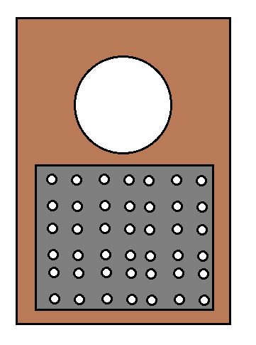

Можно ли делать корпус открытой задней стенкой или с ПАС, которая находится на лицевой панели или на боковых панелях?
К примеру корпус АС стоит задней стороной у стены и нет возможности расставить по-другому. Но есть возможность сделать открытую часть на лицевой или боковых панелях.

Можно, но так не делают. Это ослабляет переднюю панель. А так, в любом месте.
Дело в том,что ящик для ПАС должен иметь повышенную жёсткость. А не просто "картонные" стенки. Некоторые "товарисчи" пытаются задние стенки из картона с дырочками, например в "Аккорде", просто закрыть тканью. И удивляются потом, что ничего толком не выходит.
Ну это ясно, что жесткость упадет. Я хотел схематически обозначить суть вопроса. Это хорошо. Спасибо!

Знаю человека, который расположил на своих АС ПАС именно так, на передней панели. Хвастался что получилось хорошо.
П
Просто Коля
Один знакомый с форума сделал на базе 10ГД36 и ящика от 3АС-2 (которая была изначально с 3ГД38) сделал АС с ПАС (под моим "чутким" руководством").
Он укрепил стенки, подобрал ткань (из старых джинсов, хи-хи) и получил приемлемый результат. К сожалению, измерять ему нечем было. Ну да музыкальный слух ему был в помощь.
