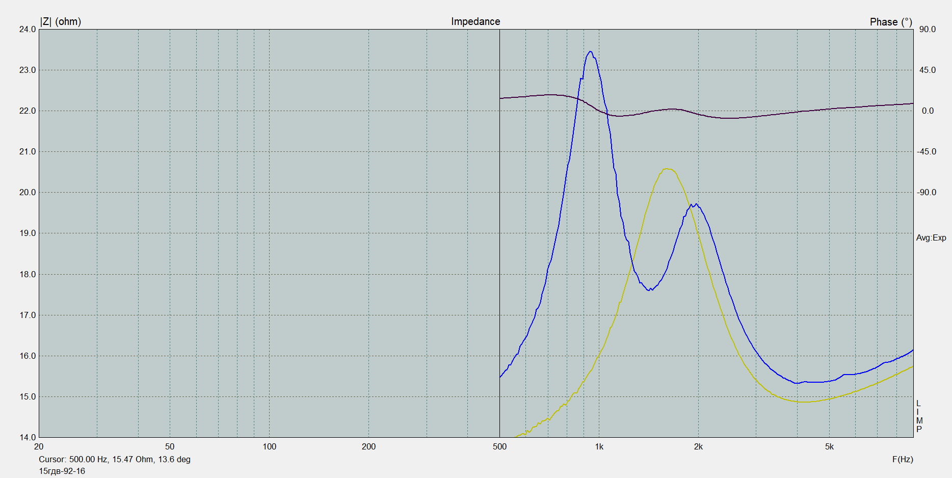

Читал раз, второй, но 80% не понял, а из того, что понял, 50% не согласен. Человек в теме, но выразить не может. Только шёпотом.
28,091
13,446
Лимпами и артами ткнули, и ладушки. Увидели кривульки красивые ,выдумали нечто , приятное себе и успокоились. Про ачх по давлению - ни гугушеньки. Потому что для этого нужна другая методика, недоступная и неизученная. Куда интереснее о возвышенном поговорить.
А я- такой нехороший, злой и неправильный. Ну-ну...
Segun
12 Июн 2020
653
402
Ну вот обиделся, да ладно, все хорошо будет. Но кривульки часто не красивые, а говорят о проблеме внутри головки, и не то выкинуть, не то отложить на будущее. Ообенно обидно в парах такое наблюдать.Вот пример, Ноэма 15гдв-92-16

Еще одина пара твитеров, китайские с ЧиД
тут как бы терпимо. Мелкая дрысь на кривульке- местечковые резонансы и утечки.
