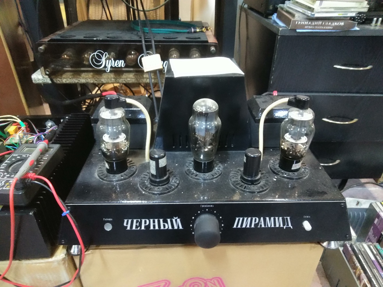

и сколько выходного сопротивления в итоге получилось?
а вот идея повернуть лампы вперед на переднюю панель (SUREN) весьма интересная , можно сделать плоский пред на который ставить что то еще
Выходное, каюсь, не измерял.
А корпус Syren Song (корректора) был спроектирован именно под стойку. Потом в таком корпусе и ПП были. Но возни с ним много.

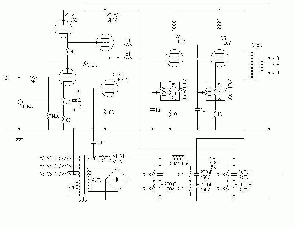

убрал цепь покемонооси.
вместо этого резистор в 75ком с анода 807 на анод второго каскада драйвера
выходное 2.5ом , чутье завалилось , но это легко восполняется конденсатором в катод первой лампы .
итог - факемон .
никакого гемороя с подбором резистора в верхней части делителя оос , а геморой в том , что для этого варианта нужно большое смещение второй лампы драйвера , если у вас классический Брусски и там 8в сидит , то все в шоколаде , но у меня г-807 и ей раскачка большая не нужна , поэтому драйвер скромнее, в катоде 5в , как следствие не хватает глубины оос с анода 807 , и тут делитель уже превращается в кипятильник .
короче итог , звучание на одной ступени с 6с4с , во всяком случае уши помнят одни и те же композиции ..и дочка из соседней комнаты заявила , а чего ради был огород , если в итоге то же самое что было до этого ?
высокие - навалом , вернее нет желания прибавить коррекцией .
бас упругий и четкий , никакой размазни .
и это все по бюджету вдвое ниже чем на 6с4с
так зачем платить больше ?)) (с)
синус достаточно ровненький , без выраженной пентодной скругленности с одного края как бывает без оос
картинки -выход с нагрузкой 6 ом , в нормальном виде и с началом ограничения .

Ну так однотакт на 807 может Ватт 12 - 14 мощи дать, правда грязной. КО и ОООС очень бы в помощь при этом.

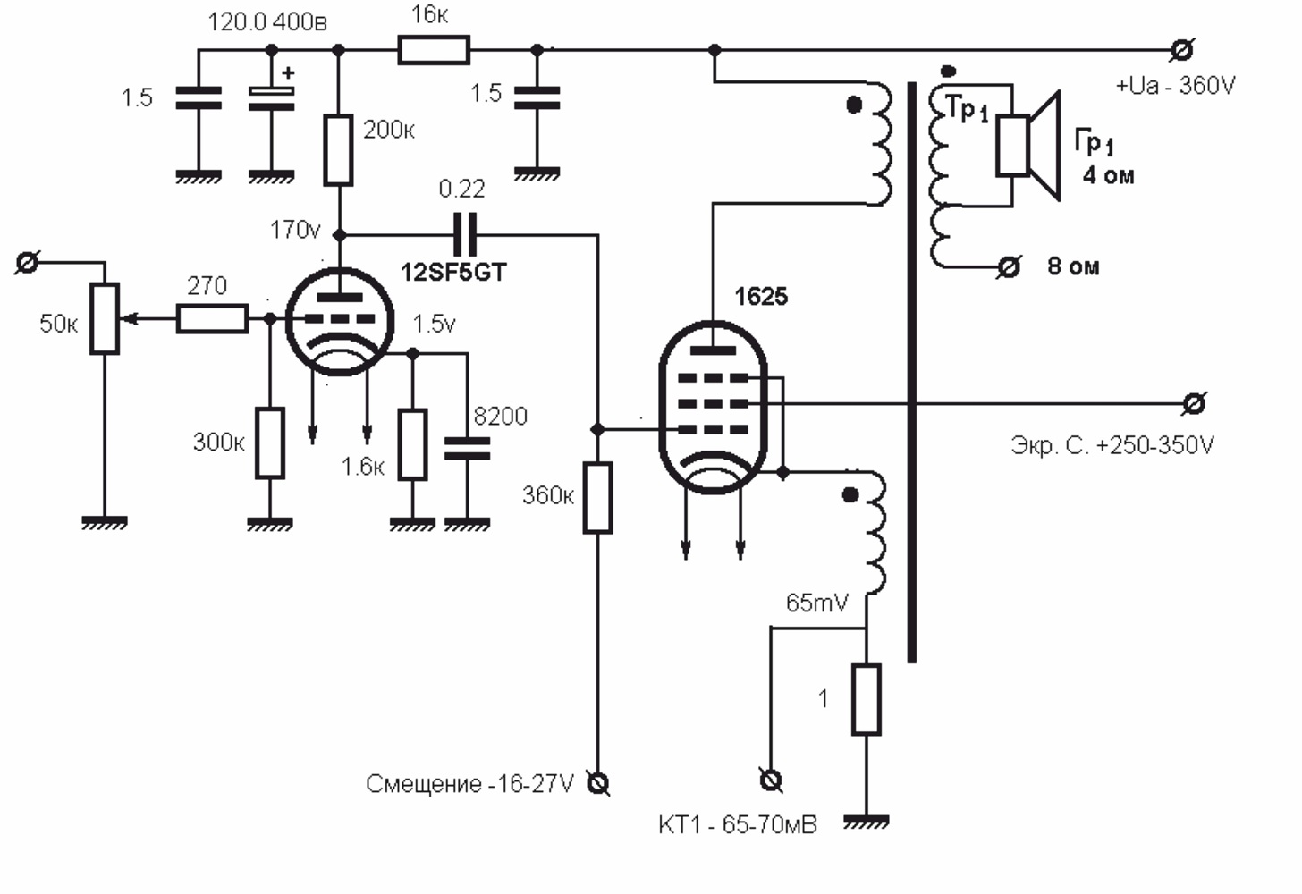

О! У меня тоже есть такой SEшник. делал по такой схеме:
6Г2+807 без ОООС с КО. Питание с дросселями на 5Ц3с

развлекался сегодня с анодным резистором оос.
что интересно - если сопротивление большое , то выходное тоже большое и наблюдается сглаживание верхней части синуса , как бы придавленность .
при этом звук на низах рыхловатый и с какими то резонансами-вибрациями .
по мере уменьшения этого резистора синус становится симметричным сверху и снизу .
в какой то момент получаем оптимум (у меня 75ком) синус симметричный , выходное сопротивление 2.5ома..вроде многовато ...но звук отличный
продолжая уменьшать этот резистор выходное сопротивление падает еще ниже , но синус начинает приглаживаться уже снизу ...при этом звучание становится суховатым и не выразительным , как будто скомпрессированным ,хотя выходное при этом можно додавить до 1.2 ома

нашел 2 одинаковые лампы , смакетил, желание пропало . звук качественного МР3 плеера не устроил
откатился на 100к , выходное выросло до 2.8ом , но звук стал как то поживее.

бесят "мусорные лампы "? не вопрос пусть мне кто нить подарит пару 300В , мигом на них сбацаю усилитель и успокоюсь на ламповом направлении....что никого из дарителей нету ? только писатели ? тогда лепим из того что есть и выжимаем максимум из возможного.
кстати второй вопрос - насколько такая точка безопасна для 807 лампы ?вроде почти на грани , но картинка всегда отличается от конкретного баллона .
даже скорее вопрос в другом : насколько безопасно можно за этот пунктир залазить?
