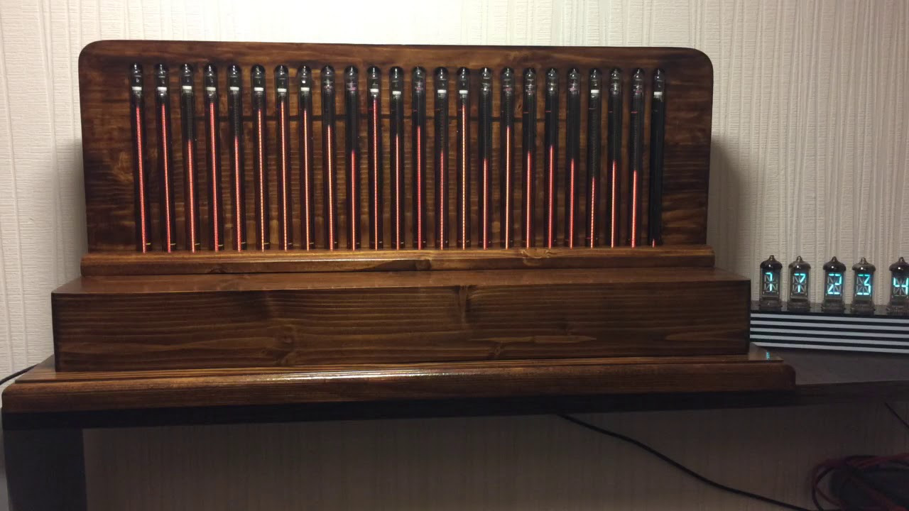

А зачем там аж 27 диодовв цепи управляющей сетки ...
Вместо 1N4148 наши КД 521 или 522 пойдут ?
ну для винтажа в детектор можно и 6х2п или 6х6с с металическим цокольком поставить , а вот цепь сетки для меня не понятна стаким количеством диодов в отбратом включении к полярности сигнала , если на сетку идёт отрицательное напряжение то через диод в таком вкючении ничего не пройдёт какой от них там толк..... :unsure: :unsure: :unsure:
Ага, тут видно, что емкости интегрирующие в детекторе сигнала завышены в разы, вяло шевелится.
Кому как но мне даная работа идикаторов нравится , нет резких дёрганий приятно на глаз как говорится .
Их бы не мешало бы ещё и размагнитить особенно тот который с лева , както луч унего слегка косоват или гдето рядом есть магнитное поле которое его клонит, я на своём унёс их по дальше от силовика , вначале когда ещё в макетном варианте делал так заметно было его влияние на индикатор.

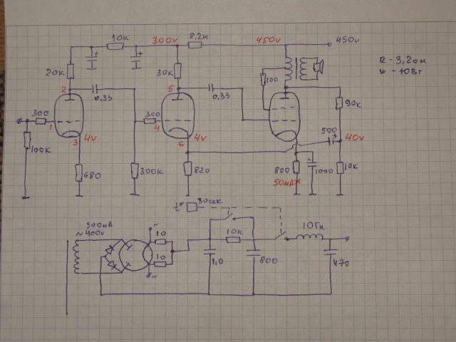

макета нет , как и усилитель продался за дензнаки.
схема выхода очень простая :
транс - от аудиоинструмента 7.5ком /6ом , с отводом 43%
включение УЛ

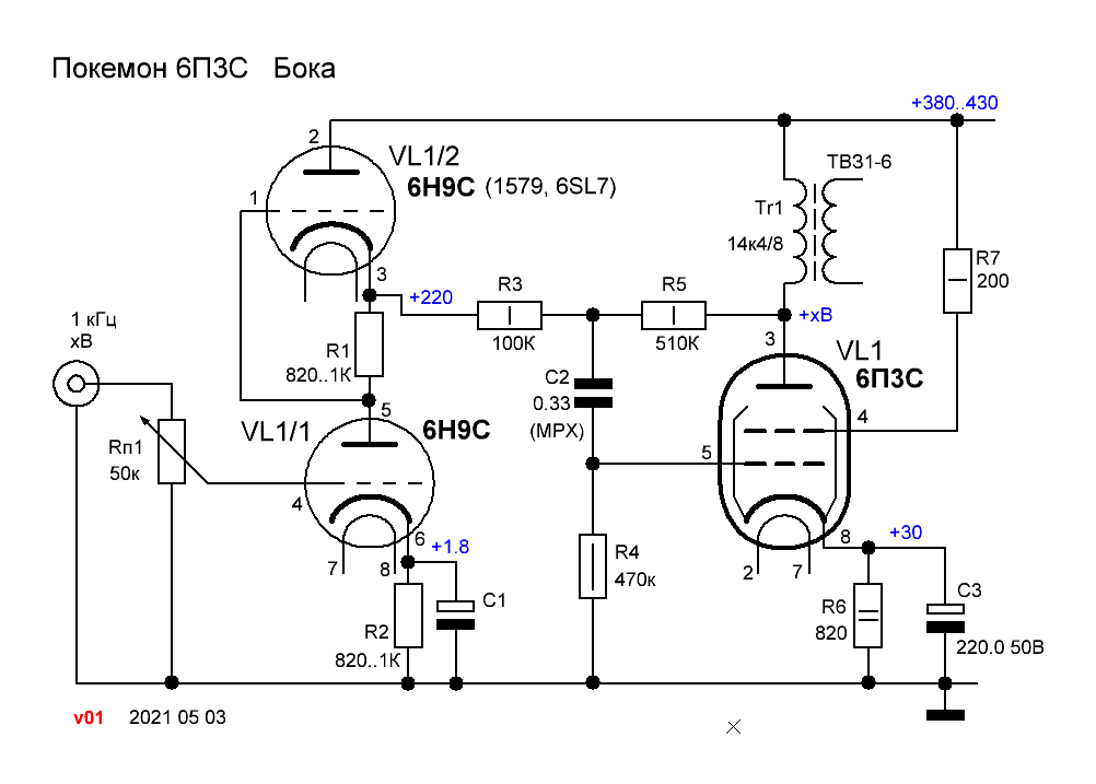

цепь покемона :анод выхода на анод 2 лампы драйвера резисторы 100к+560к средняя точка на сетку выхода.
в катоде резистор с большой банкой шунтированной бумагой
питание -та-201 , мост , потом дроссель 0.5гн, потом емкости 600мкф , дроссель 1.2гн и снова 600мкф. фона ноль .
накал ТПП с нужной коммутацией под 2 обмотки накала
к тому же мосту приделаны два диода , для удвоения на драйвер
сам драйвер от товарища Брусски .
точные напряжения не помню , можно попросить Диму Большакова потыкать тестером если очень нужно , у него мой кит превращенный в тело .
по макету сложнее , человек не силен в тестеротыканье.
найду конечную схему - конечно выложу , но кажись картинки у Димы .
Опять таки надо трясти Диму на предмет рассказа об развлекухе с первой лампой драйвера и субьективной оценкой звучания.
это схема правильная или есть что ещё ?
    140.1 KB · Просмотры: 244

С нужной поправкой..
Когда вижу подобное что изображено на бумажке - меня ржач разбирает
Впечатление такое, что это "наваял" кто-то без практического опыта, и с целью чтобы "хопа! и сразу в дамки": чобы одним махом Зделать полностью удифилический экспонат
Сборище нелепостей.
1) Фамилия Джона Broskie читается "брОски" через "о" и с одной "с"
2) Как тут уже отметили, обычая Schade NFB (которую в совдепе почему-то называют "покемоном") с-анода-на-анод звучит гораздее чем что тут наФуеверчено. было опробовано/отслушано практически, хотя да и Шаде в общем-то фигня
3) Хрень N1: резистор 300Е в сетке 807-й д.б. ПОСЛЕ 150К а не до
4) Хрень N2: перечёркнутый крестиком резистор 100-200К выдаёт профанизм "аффтара"; если чел, в принципе, рисует где-то в этой точке такой вот резистор, то тогда проще может второй каскад совсем убрать? непонятно что он там "усиливает", ну разве что "схемо особо секретное"
5) Хрень N3: резистор 120К образует 0,5 делитель с резистором 150К, да ещё Шаде ЛОС добавляет -20% -30% от усиления.. таки да, второй каскад проще выкинуть нахрен
6) Хрень N4: первый каскад усиливает током 6 мА, а драйвер драйвит током 5 мА.. я так понимаю, аффтар ездит на жопарике )) или на чём-то с движком в багажнике
7) я бы не стал шунтировать катодный резистор кондёром 0,033 , если у вас нехватка ВЧ (скажем, из-за некачественного ТВЗ) - их решайте, а не присобачивайте костыль, на практике этот костыль повысит склонность к возбуду
8) "центр креста", м-мм.. я слыхал про особое "подключение крестом" от Борзенкова.. тут я так понимаю какой-то супер-секретный боготворящий крест.. не требующий шунтирования электролитов для выравнивания потенциалов
9) крест защищает от взрыва и последующие электролиты (на драйвер)
10) если анодное коммутировать релюхой, то контакты подключать ДО моста, чтобы по переменке, релюха прослужит дольше на порядок
11) я даже более скажу, параллельно контактам подключить 10-15 ваттный резистор на 10-12К, это в целом создаст щадящую обстановку в БП
12) вот этот электролит на 8200 в катоде.. а почему не 82,000 ? или даже не, почему не 820,000 ?
Вообще-то в оригинальной статье из первого поста топикстартера этому конденсатору уделен целый раздел, и он там вовсе не 8200, и даже не 820 и даже меньше чем 82. Что называется: да фигня этот Карузо, мне Моня вчера напел - гнусавит и картавит!
В статье схема более вменяемая, например в первом каскаде шунтирующий кап в аноде, ну и остальное.

Критика это хорошо особенно конструктивная, а у вас есть альтернативная схема желательно опробованная на практике ?
PG
3 Дек 2019
1,146
572
ага, щас он тебе еще фото готовой конструкции покажет
главное не понос
все познается в сравнении , сейчас мы оценим вашу схему , и поглядим на пару -тройку готовых конструкций сделанных вашими руками от человека с практическим опытом , надо же на кого то ориентироваться , чтобы потом специалистов ржачь не разбирал

Совет коммутировать релюхой переменку ДО МОСТА верный. Остальное зубоскальство.
Shef
5 Дек 2023
444
315
21
British Columbia
ага, щас он тебе еще фото готовой конструкции покажет.. все познается в сравнении , сейчас мы оценим вашу схему , и поглядим на пару -тройку готовых конструкций сделанных вашими руками от человека с практическим опытом.. .. рабочая отладочная бумажка это всегда повод писать тем , кто вообще не понимает
Вы не видел моих законченных конструкций? Чтож, я ваших тоже не видел, в то время как с десяток моих присутствует на нескольких самодельщицких форумах.
Чтобы не быть голословным, вот фото моего макета, на котором я отслушал всевозможнейшие варианты чего вы неуклюже пытаетесь выродить:
Макет на DIYA
"отладочная" схема, говорите? Окей, предстваьте фото вашего макета на котором вы её отлаживаете, в противном случает вы фуфломёт и.. пионэр +like
