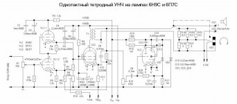

Пентодный однотакт на Г-807
PG
3 Дек 2019
1,146
572
2007-8 года, нашел, но мне совсем никак, мне такая моща не нужна. Первая переделка 6н9с-6п3с х 2. Играла супер! ТВЗ не маленький, Ш30х60, первичка ПЭЛ 0,35, вторичка 1,0 мм.
Переделал на ГУ-50.
тут R вых около 5.5 ом . в принципе почти хорошо , но играет все таки грязно на низу. такое впечатление , что перегруз и звук захлебывается, не критично , но заметно, если знаешь "куда слушать" .
если убрать фиксу , то оставив незашунтированным кусочек катодного резистора звук можно несколько подправить , но опять таки не до уровня который уже слышал на триодах.
если катодник вообще не шунтировать то звук становится гораздо чище , но выходной каскад от каждого чиха норовит превратиться в передатчик.
я добавил параллельную оос и уронил выходное до 2.8ом и почти вдвое "на слух"улучшилась разборчивость и четкость на низах. можно уменьшить оос до 75ком , (Rвых 2,4ом )тогда четкость становится еще выше , но вот звук становится как бы зажатым

г-807 с УЛ, с 6н7с, паралеллельная ООС как у Манакова, и автомат на г-807, мог увеличить до +450-470 вольт

сегодня имел возможность глянуть на то , что слышу , Саша принес ноут и смотрели на спектры.
то что я нагородил и что мне не нравилось я увидел , это палку 3 гармоники в ровень со второй , ужос....
итог :быстренько пересобрал схему на покемона .
резисторы анод-анод 120к+510к , включение УЛ, спектр логарифмически спадающий, триодный .выходное сопротивление 2,96ом.
звучание очень красивое по Нч-сч ..., но вч как то мне маловато , но тут вопрос скорее к драйверу .
по совету АБ попробовал то же самое ,но в пентоде .
бас размазанный по стене собрался в центр меж колонками , появились вч, но звук стал до боли транзисторным ...хорошим , упругим , но транзисторным
выходное подскочило до 4,17ом.
решил поиграться со второй сеткой , сунул ей 250в со стабистора , бас стал вообще собранный , высокие четкие ...но звучание какое то утомляющее , сухое, безжизненное, вот нет того состояния , когда начал тестировать на звучание и не заметил как весь альбом отслушал
слушал , слушал , пришел к выводу что выходной каскад на 807 для меня будет именно в УЛ с параллельной оос (покемон), драйвер резистивный на 6н8с (брусски) не канает , нужен српп, чем и займусь .
для своих ушей вижу первый каскад на 6ж8 в триоде (источник хрусталя) и второй каскад српп на 6н8с , чтобы на нагрузке в 120к не утомлялся .
продолжение следует .
спектр , если сохранился в ноуте , то может выложить сюды , дядя АБ.
Быстро перешел, в 2007-8 году
вторая петля оос с выхода транса на катод драйвера , роняет выходное сопротивление до 1.5ом , но убивает звучание , оно становится какое то стерильное , безжизненное

Вых. сопротивление у меня с параллельной ООС было 2,6-2,8 ома, а не 1,5 ома. Акустика от Симфонии 8 ом. Питание +420-440 вольт, и драйвер 6н7с, и г-807 с УЛ. Это было еще 2007-8 годах. Пару ламп на всякий оставил, а вдруг...

Выхсопр Покемона на 6П3С +ТВЗ1-6 был полтлра Ома, как и с триодным включением,но мощность с параллельной оос анод-сетка выше вдвое

наткнулся на схему...R8 C5 для чего ? коррекция по низу ?

наткнулся на схему...R8 В5 для чего ? коррекция по низу ?
Коррекция, связанная с выходным трансформатором. Нужна при включении ооос.
Чтобы схема не засвистела при пентодном режиме выходной лампы. И чтобы не было перекоса АЧХ.
В "пентодниках"это стандартная цепочка параллельно первичке
