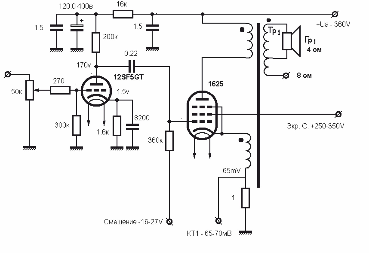

Номинал резистора в цепи 2 сетки при ул включении на что влияет? У кого то 100ом у кого до 3 ком доходит..у кого то вообще его нет
Rezvoy
2,222
708
67
Это в основном антивозбудный резистор, реже - для ограничения тока. В некоторых случаях сброс постоянного напряжения, есть схемы где это возлагается на стабилитроны.

типа как тут ? тока вроде диод стоит , а не стабилитрон и опять таки номинал резистора большой при анодном ...так себе (350в).
пробовал поймать на слух разницу в 1 ком , 100ом и вообще без резистора второй сетки ...не сумел .

Предназначение диода мне не понятно.

Схему так и не видим, возможно говносхема от рождения.
вот схема , причем на удивление прекрасно играющая , (выходник 6 к /8ом) но нет предела совершенству , сейчас послоняюсь и введу оос анод(выход)-катод (драйвер). всетаки 5 Ом мне кажется многовато ..надо слегка убавить, при том что выхода немеряно , и задавить пару Ватт введя оос , ни на что не повлияет . сейчас слушаю на 10 часов громкости .
отличие от SE на 6с4с ....ну примерно на 20 процентов меньше баса который в кишках , зато гораздо прозрачней играет .
после того как оос введу , поглядим на бас , а пока это гарантированно шикарная альтернатива дорогущим 2а3 и 6с4с .
Но в ультралинейке !
в пентоде полная хрень ! даже если стабилизировать ну все подряд ...выходное под 55 ом ,(ул=5.6ом) бас размазанный , непонятно ,что и как , отвращение с первых минут , все гудит как в трубе , возможно в пентоде введение оос исправит ситуацию , но мне это не интересно , поэтому мой выбор УЛ +оос, (типа покемона )которую попробую позже .

С1, С2 убрать, на катод 807 поставить. И все ОК, УЛ тоже мне лучше.

С1 и С2 это если усиления мало , или высоких , при туповатых колонках (С2) .
С2 0,027мкф,я поставил через тумблер , С1 вообще нету .
в катоде 807 стоит 4700 мкф шунтированный слюдой 0.1мкф, просто не нарисовано на картинке

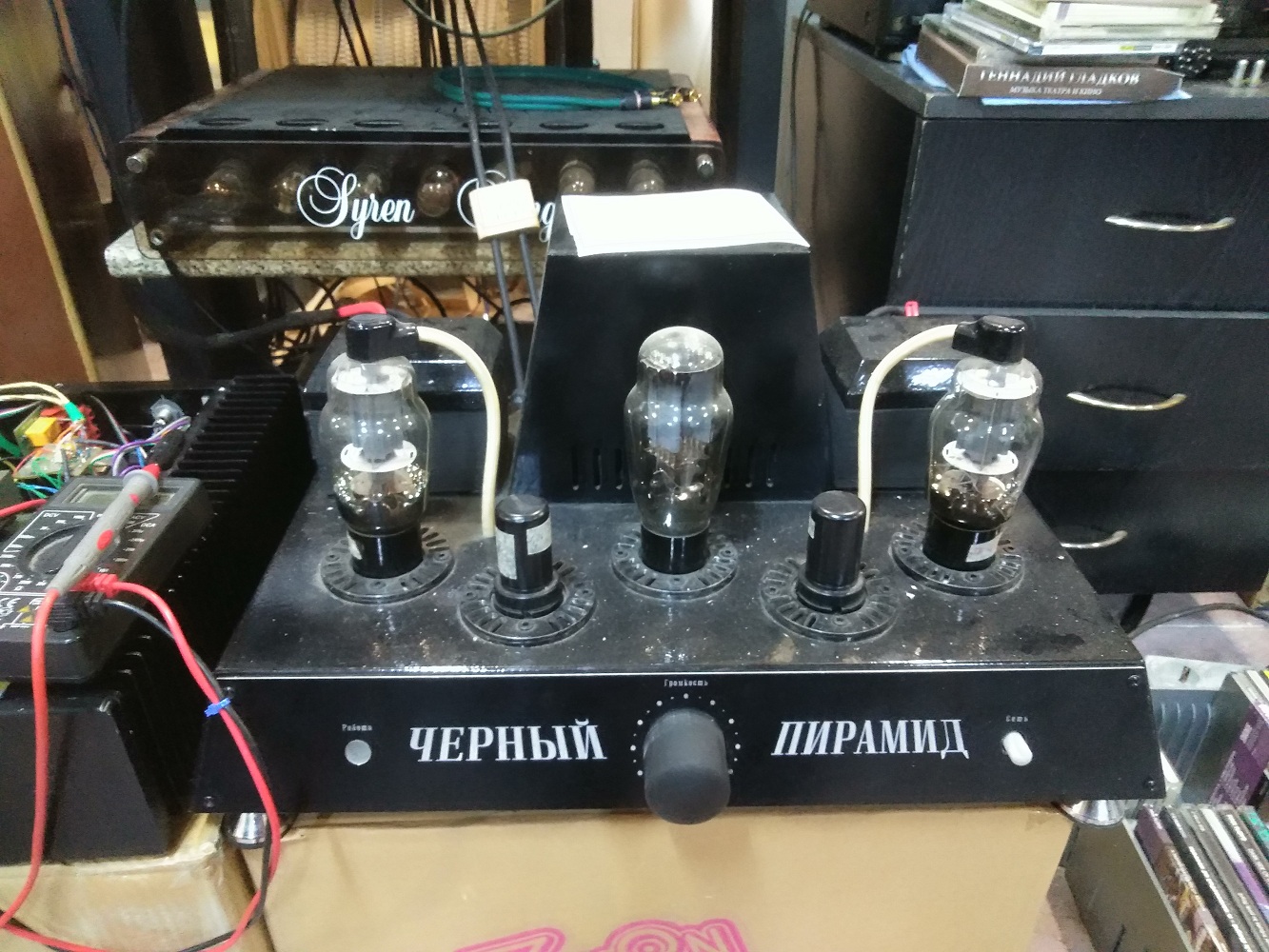

О! У меня тоже есть такой SEшник. делал по такой схеме:
6Г2+807 без ОООС с КО. Питание с дросселями на 5Ц3с

Так без общей же ж. (Ооос). А местные - ну, куда деваться.
