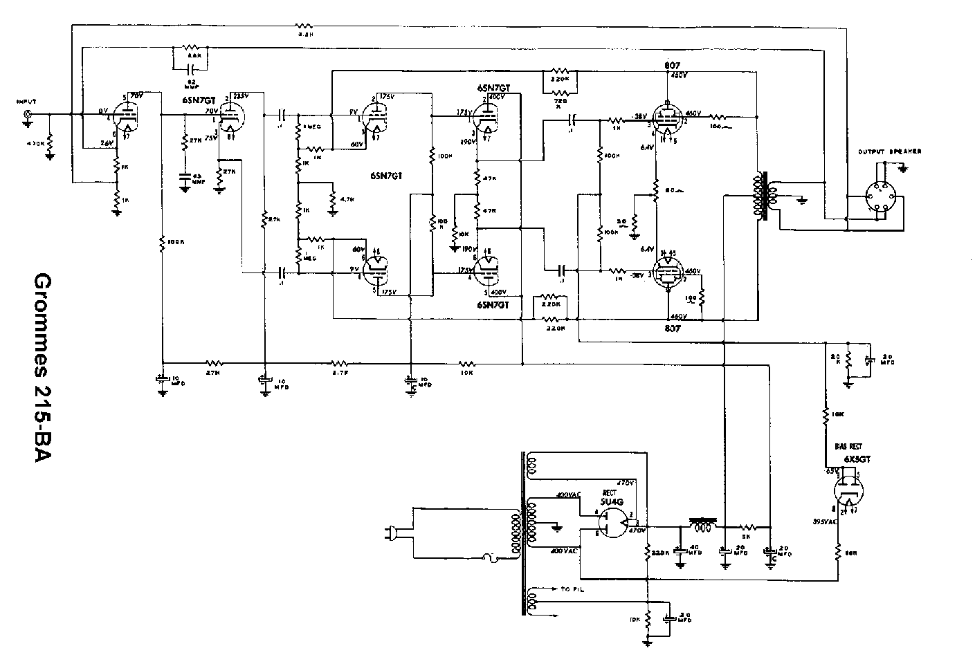

Две схемы в триоде держат 450В (Grommes 215-BA) и 400В
А также на Г-807 push-pull с сеткой в ультралинейном режиме (с отводом) держат 440-450В:
Радио 1958 №6 с37
Радио 1959 №8 с48
Радиохобби 2009 №3 с19-20
Радиохобби 2009 №6 с21
Я привел для примера что вторая сетка держит 450В
Посмотреть вложение 37276Посмотреть вложение 37277
Радио 1958 №6 с37
Радио 1959 №8 с48
схемы в триоде это не УЛ . при чем тут 450 на упр сетке , когда она на аноде сидит ?

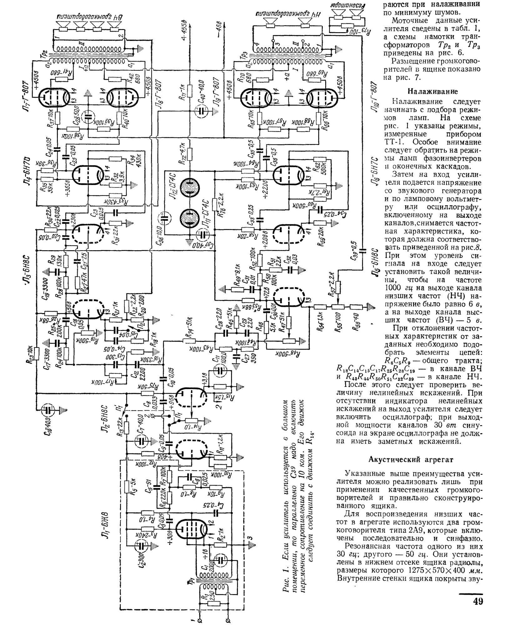

О том что экранная сетка 450В держит, да и в пуш-пулах на отводе тоже. А в пуш-пуле на отводе разве не как в ультралинейной схеме?
г807.png Это из Радио 1959 №8

Напряжение вторых сеток сама по себе интересная вещь, некоторым лампам его повышение только в плюс, гармоники снижаются, некоторым - наоборот. Но превышение я бы не рекомендовал никак, особенно в советских, у меня были случаи отгорания.
Посмотреть вложение 37293 Это из Радио 1959 №8
А интересный в общем-то усилитель. Двухполосный, 6н7с в фазоинверторе. В те далёкие времена тоже были приличные усилители.
