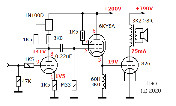

Ok, на конструктивной ноте отвечу на вопрос: Шэф, а какая есть ваша SE схема?
Начнём с того, что Шаде ЛОС - это такой дешёвый костыль, каковой имеет смысл при невозможности прочих методов улучшить (или нормализовать) звук: если ТВЗ хреновастенький, если УЛ нет, если выбор ламп не самый кучерявый, или если общий дизайн сделан через Жо - в частности, без взаимной компенсации искажений в двухкаскадном СЕ.
Далее моя личная вкусовщина:
- камрады, пентоды - это в принципе не о хай-фае. Сколько я ни пытался пентодом проникнуться, про прочих равных пентоду а) присущ визгливый звук (но хорошо годится для гитарника), и как следствие б) практически всегда нужна ОООС. Прикольно, что визгливость _иногда_ в какой-то степени нивелируется говённым ТВЗ, но тогда ОООС нужна 200% ;)
- УЛ. Вот УЛ-то как раз таки да. По субъективному ощущению, сравнивая Шаде с УЛ я бы сказал что УЛ даёт втрое-вчетверо бОльший положительный эффект. Я бы даже сказал что при правильных остальных факторах (качественные комлектующие/ТВЗ, правильный драйвер) ОООС может вообще не понадобиться.
- с анодно-колпачковыми лампами я ничего не самоделю из-за их сомнительной электробезопасности, поэтому на 807-й готовых схем у меня нет.
- по части СЕ мои предпочтения постепенно эволюционировали к выхкаскадам в A2. На мой УхЪ A2 звучит лучше всех.
Поэтому мой вариант был бы такой.

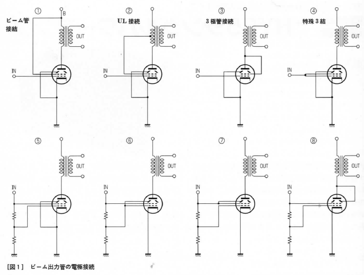

Если так хочется сделать на 807-й, я бы обратился к японцам. Вот их же табличка топологий, подходящая для вашего случая. Ooo, у вас врепеди непаханное поле! (удивительных открытий, я вам завидую))
Обратите внимание на N5 - на Западе это называется Dual-Drive(ing) (aka dual screen drive, crazy drive):
Есть конечно и готовые схемы, в т.ч. на 807 где-то я видел такие с dual-drive. Собственно я к этому пришёл после G1+G2+G3 экспериментов с EL34. Разумеется драйвил её током, и звук понравился. В свою очередь, эта идея пришла в голову после увиденных G1+G2 вахов LS50 (ГУ50), оне есть в немецком даташите 1941 года. На вид они навроде пентодных, "Оч.интересно!" сказал я, и оно заверте..
Но зачем столько траха, когда можно просто взять готовую правую лампу и have fun, поэтому вот этот макет прямо счас и играет:
Если вам хочется так же быстро, как кошки родятся - оставьте УЛ, уберите обведённую красным пунктиром хню, снизьте питание до хотя бы 350V, и как-нить линеаризируйте связку "первый каскад + драйвер". ПолУчите чистые-красивые британские ватт пять.

А не было варианта с пентодной раскачкой и небольшой ОООС? Что бы уж совсем простой выходничок использовать и получить приличный КД.

Спс, DIM, я только рот открыл возразить предыдущему оратору, но вы всё в точности подытожил.
Много раз убеждался в профанизЬме местных "корифеев", и вот опять. Сергей Z, вы может и сможете головы нубам заморочить бессмыссленными кренделями из мудрёных слов, но со мной это не выйдет. Я это всё потрогал рукаме.
Вы можете "подгонять выхсопр" только в пределах в глубины применения ООС. Если вы (согласно рекомендации изобретателя Шаде) применили глубину 10-13%, то и выхсопр вы сможете изменить скажем, с 5 Ом до 4,5 Ом. Всё.
На слух вы такое изменение в принципе не заметите.
Если же вы прибил ООСом выхсопр вполовину, то вы и усиление вых каскада вы тоже задавил вполовину. Всё преимущество пентода (в пониженном требовании к раскачке) исчезло like a fart on the wind.
И это, как уже отметил DIM, при том, что Шаде ООС не охватывает выходник. Т.е. говённый выходник Шаде вам никак не скомпенсирует.
Я делаю вывод, что вы не понимаете слов, которые тут пишете. Либо вы полностью тугоухий и ваш критерий "звучности" весьма сомнителен. Идите рассказывайте свой бред своей бабушке.
_hm_ Замах, что называется, на рубль!
