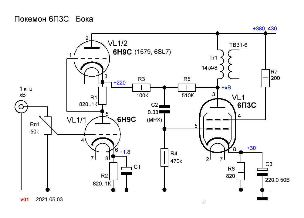

Тут Алекс TV собрал и рад звуку, слушает отлаженную мной на форуме у Сергеева схему от АБ. Там 6П3С в пентоде и с оос по первой сетке. Ежели 807, то тоже катит, лампы в принципе те же.

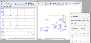

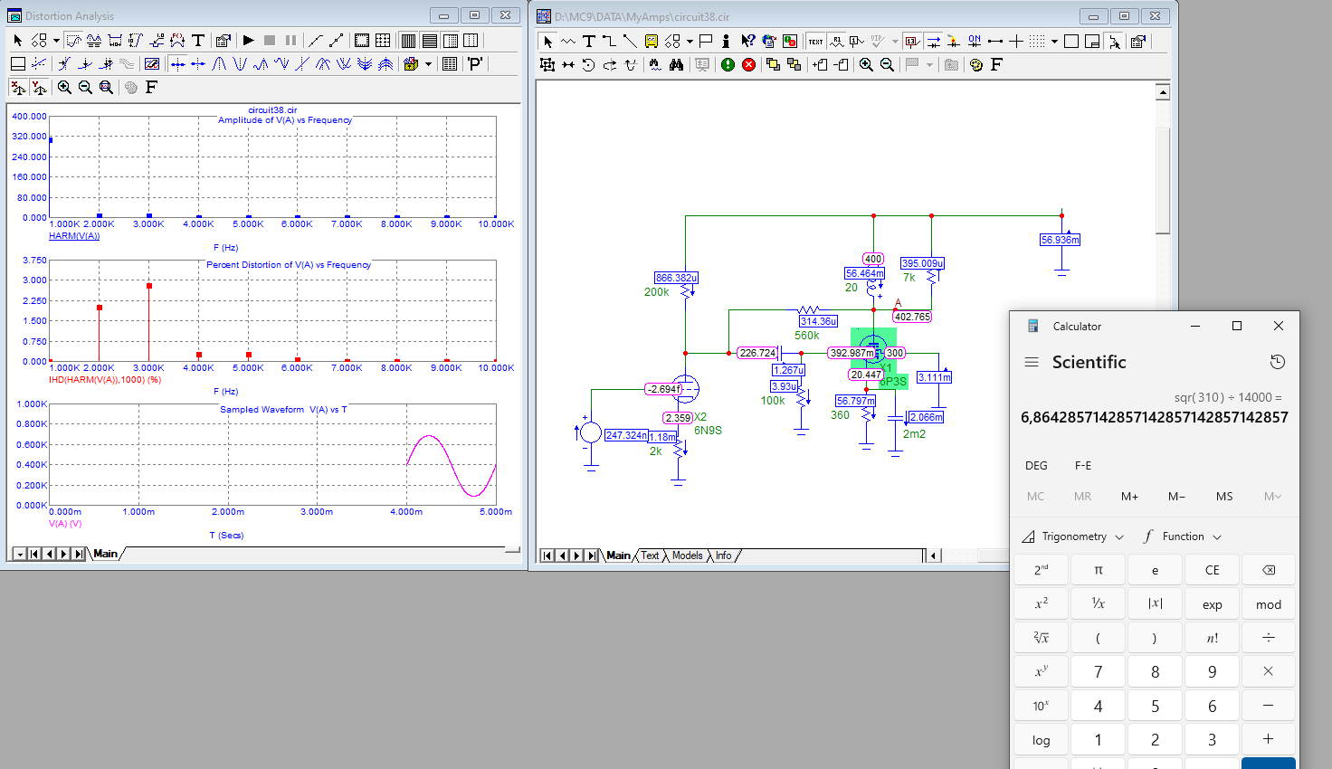

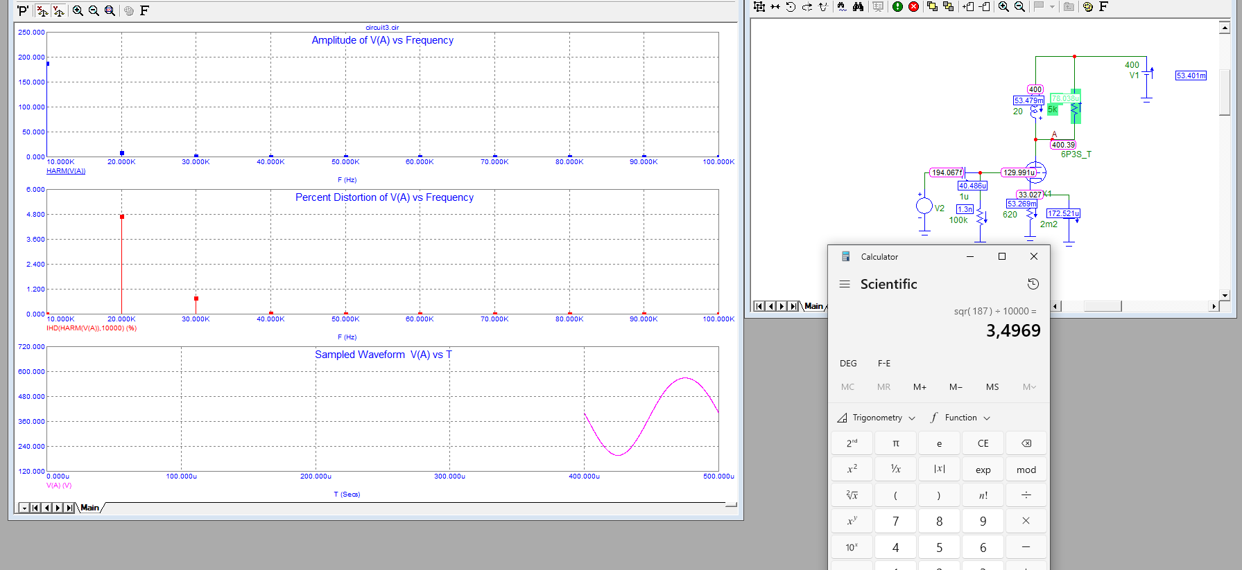

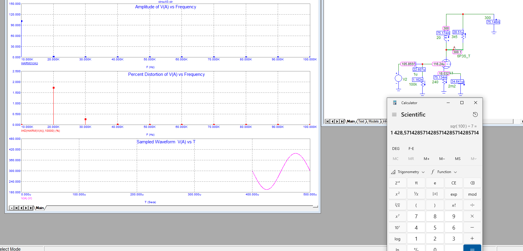

Не, 6П3С в триоде 4 ватта не даст. Есть у меня модель 6П3С в триоде. С анодным питанием 300вольт и автосмещением 240ом она выдаст на 3.5Ком синус амплитудой 100 вольт. Итого 1.4 Ватта. Кг при этом меньше 2%
С питанием 400вольт и автосмещением 620ом она выдаст на 5Ком синус амплитудой 187вольт. Итого 3.5 ватта. Кг при этом меньше 5%
    55.9 KB · Просмотры: 82
    60.1 KB · Просмотры: 75

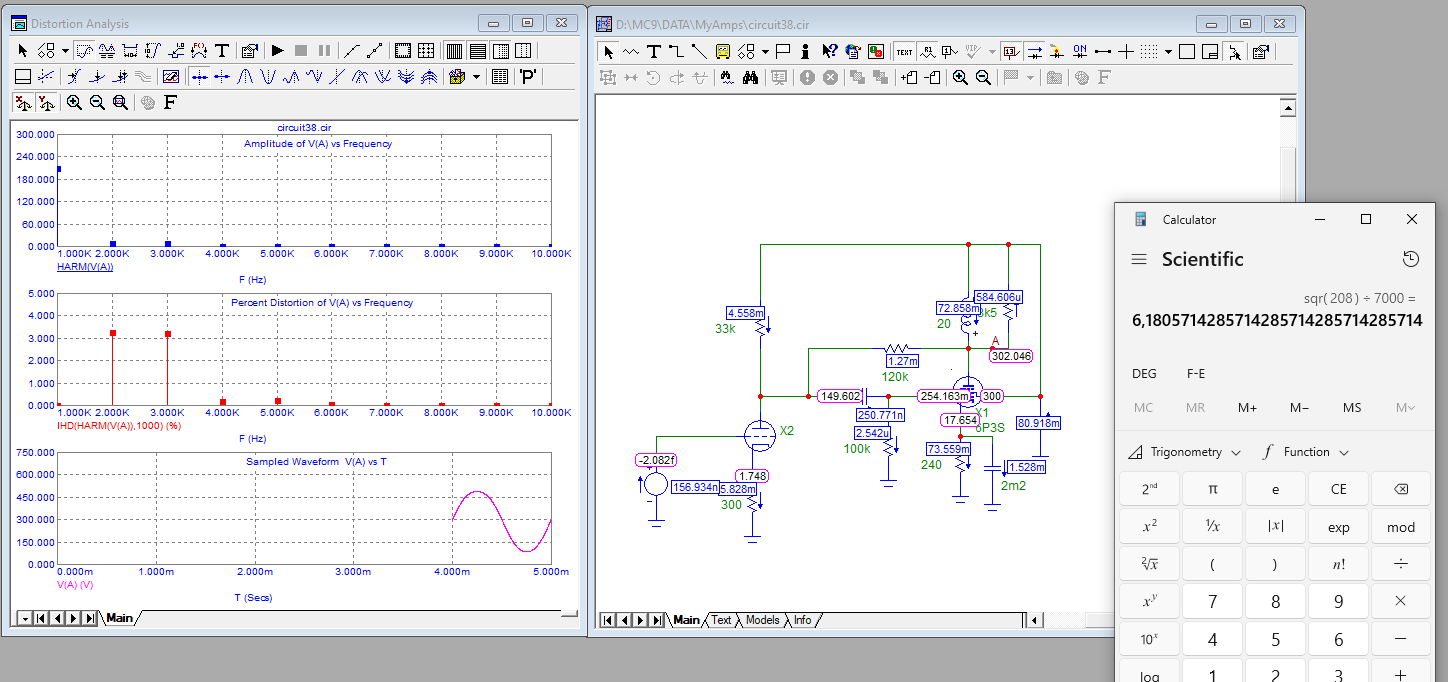

Можно прицепить 8 ом на отвод 4 Ома и получить 7к. И тогда, если на скорую руку, приблизительно так. Можно ещё пошаманить с режимами.
Если надо точно 3к5, то анодное 300. В начале клиппинга 9ватт, при искажениях поменьше - 6-7 ваттт. Здесь драйвер уже 6Н1П

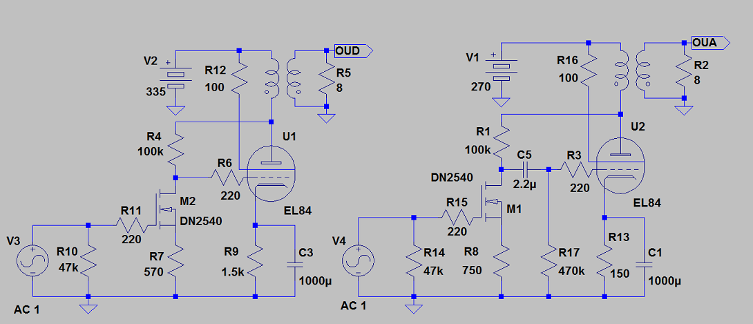

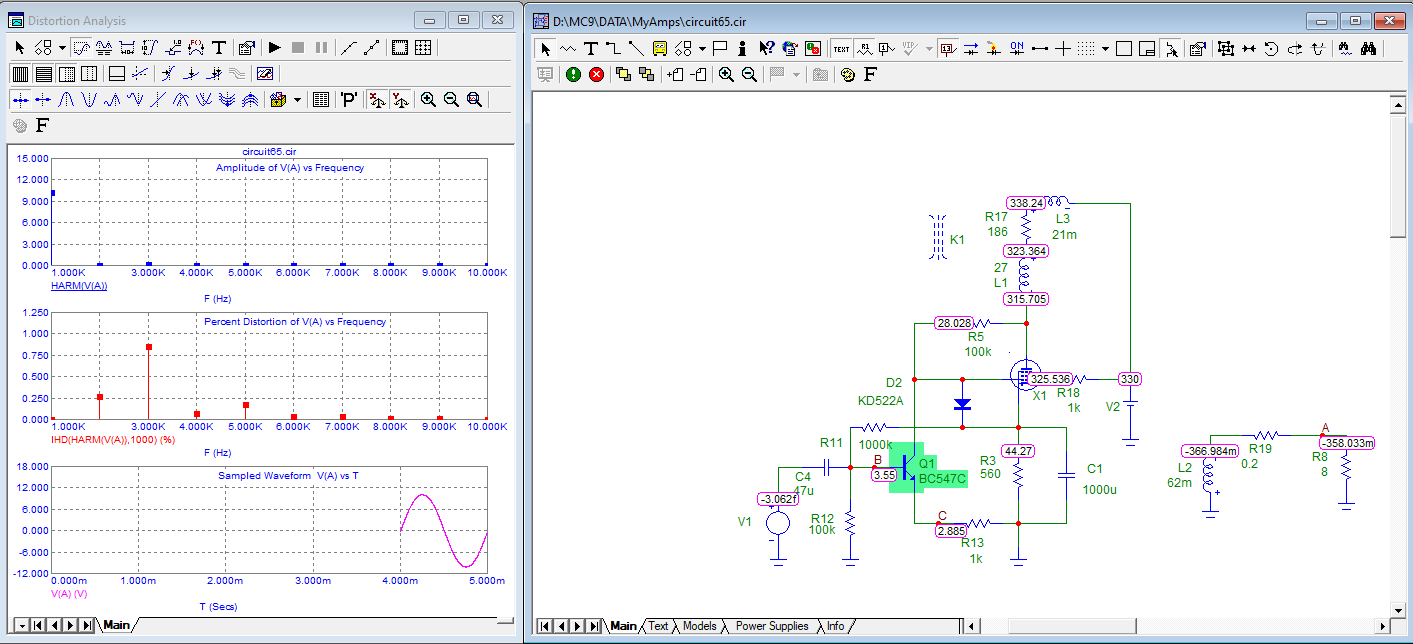

А не пробовали моделировать такие варианты, как бы подразумевается любой драйвер без каких-либо ограничений:
    114.7 KB · Просмотры: 129

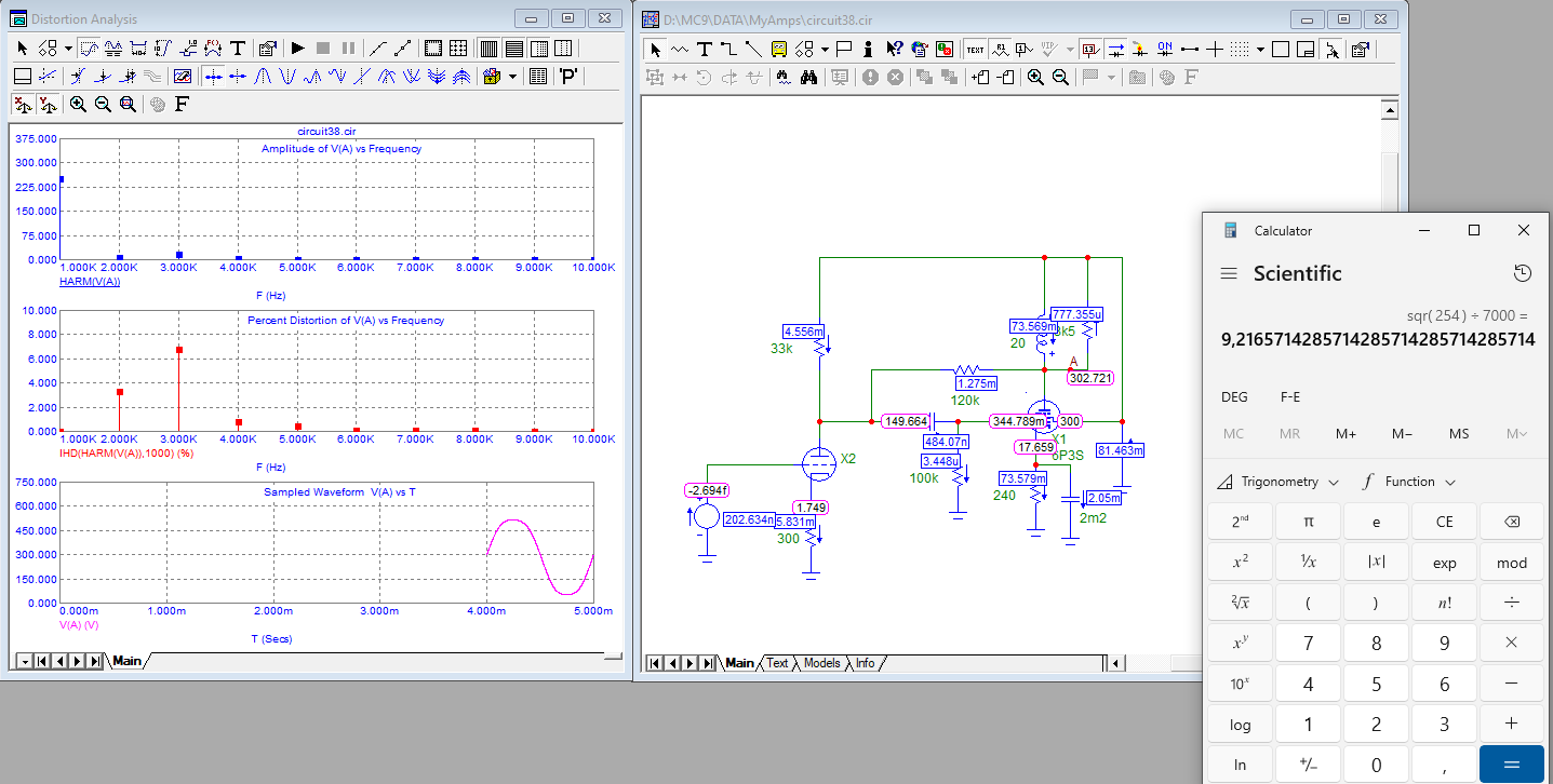

Я такое для 6П15П пробовал. Сейчас переделал модель под 6П3С, роскошный вариант для 3к5 получается. 12 ватт при Кг 1%
    54.4 KB · Просмотры: 131

А не сможете промоделировать именно на DN2540 и 6П14П с питанием анод-катод 300 - 330 Вольт и нагрузкой 5 кОм? И внутренее "уронить" до 500 Ом и менее получится в таком случае, с приемлемой чувствительностью?
Завтра. Насчёт 12ватт в предыдущем посту - это я загнул, извиняюсь. Нагрузка - то 8 ом, неправильно посчитал. 6 ватт там будет, но можно вытянуть больше.

На форуме Сергеева измерял выход 6П3С с трансом ТВЗ1-6 в триоде и в Покемоне с 400в питанием и 8-омной нагрузкой. Ватта 4 было в варианте Покемон и 2, 5 в триоде.
Звук в триоде показался зажатым, в отличие от мощного пентодного включения с ООС. Причем, спектры обоих вариантов были одинаковые.
