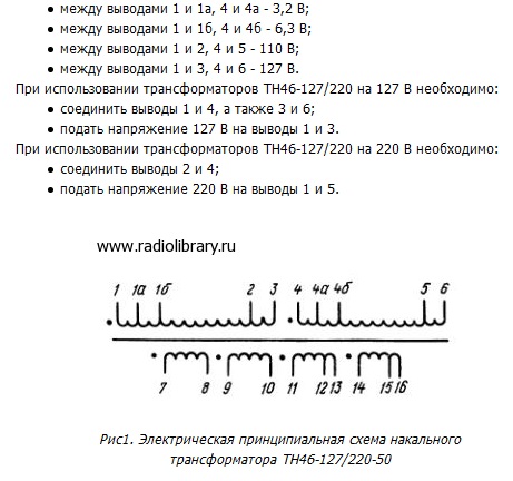

В последнее время, как стало жарко, накальный трансформатор в моём усилителе, примерно через час работы после включения, начинает гудеть внутри корпуса усилителя.
Накальник у меня - унифицированный зелёный ТН-46-127/220-50. У него есть 4 обмотки по 6,3 В каждая по 2,3 А. Я соединил по паре таких обмоток - и питаю на каждом из каналов катод 6С4С и подогреватель 6Н8С, через выпрямитель. То есть - нагрузка по вторичным обмоткам там с запасом. Следующий момент - так как после выпрямителя получалось более 6,3 В выпрямленного напряжения, я дополнительно задействовал неиспользованные витки первичной обмотки (там коммутация позволяет, т. к. транс и под 127В был рассчитан). То есть - недостатка количества витков по первичке - не должно быть.
Тем не менее - с приходом жары начал гудеть через некоторое время после включения (раньше всегда тишина была от него).
Можете посоветовать чего?

Сеть на какие выводы приходит?
Если первичку задействовать полностью, тоже гудит?
Петя, сегодня с новыми правилами в сети уже 230 в это раз. Во-вторых, трансы зеленку нужно крепить через люверсы из резины с шайбами. В третьих, постепенно лучше заменить зудящую зеленку (ушибленную хозяивами многократно) на нормальные торы мотанные с запасом по индукции, как правило, тихие в работе.
ПС. У меня из пяти ТАН-31 -зеленка, те , что без ромбов военприёмки, со временем зазудели все. А кто не зазудел- у тех зудела стенка корпуса, примагничивалась 50 раз в сек к катушке транса, от поля рассеивания.
У зеленки ещё бывает косяк- сердечник болтается в катушке, эпоксидка отваливается, с этим просто, клея налить в щель и всё.
Сеть у меня подана на выводы 1 и 5, а перемычка стоит на выводах 3 и 4.
Но, думаю, Александр ближе к правде. И тогда - единственное разумное решение - задуматься о покупке нового трансформатора на тороидальном сердечнике под заказ (тогда уже анод-но-накальный сразу). Но это как деньги на это дело будут.
Подайте на 1 и 6.
Непонятно только, почему при повышении внешней температуры гул появился, если до этого его не было.

Если подам на 1 и 6 - то напряжение будет слишком малО для накалов. Да и сомневаюсь я, что при этом зудеть транс перестанет.
Мне тоже непонятно - как так получилось, что ранее довольно долгое время этот трансформатор работал тихо. Всё время. А теперь - после какого-то времени при включении - начинает издавать звук. Может - никак не связано это с повышенной температурой, может просто время так случайно совпало - что гудеть стал когда термометр на улице достигать начал максимальных отметок.
В общем, я уяснил, что следует переходить на тор.
Стянуть хомутом стальным (с "червячком") вокруг сердечника, поверх стенки корпуса - стоит пробовать, или заранее провальна эта затея?

Если ни при чём ни величина напряжение, ни форма, то проблема в том, что что-то механически развалилось. По моему опыту как ни сжимай, заливай компаундом - всё равно загудит. Так что транс - на выброс.
У зеленки может быть треснутый набор , тогда с прогревом гудит и зудит. Иногда сразу при включении и сильно. Их кидают как дрова, кто ж такое выдержит.

Трансформаторы ТА, ТН, ТАН, ТПП все зудят, даже если не "убитые", т.е. железо расслоилось, или он грохнулся и т.д., эти только в макет, стяжки, проварка не помогут.
Если целые, в первичку по крайней мере от 268 вольт.

Петя, проси намотать с перемотом первичек и вторичек процентов на 10 , меди добавится, но зудеть не сможет в принципе. Этот метод описан в Радио , очень полезный совет. Проверен не раз. Юра пишет от том же самом, подкидывая к первичке свободные вторички или коммутируя первичку на 127+127в. Что заметно снижает индукцию в железе.
