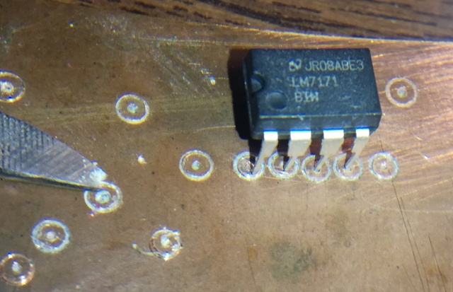

Для макета делается шоколадка, чем угодно. Я к примеру рисую маркером на медяхе, травлю вежливой травилкой типа персульфата аммония
Шоколадка делается проще. При помощи острого ножа прорезаются полоски, квадраты. Лишнее снимают.

Затачиваем обломок ножовочного полотна под резак и продираем фольгу квадратиками под линеечку. Всё. Шоколадка готова.

Надфиль затачиваем и режем пятаки как балеринкой где нужно, для СВЧ монтажа тоже подходит, вот такая микросхема на шоколадке будет свистеть.

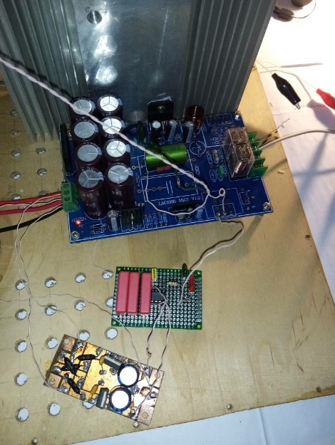

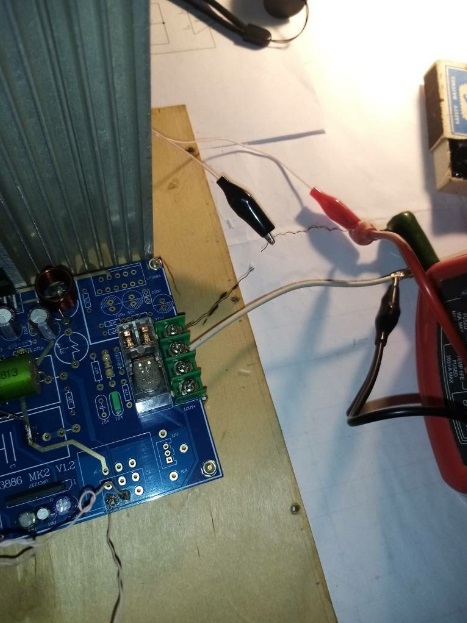

Собрал, подключил платки. Запустил Спектралаб, приготовился заснять АЧХ на выходе. На выходе - подключил резистор 5 Ом и нихромовую нить 3 Ом. На нити - прицепил крокодилы для сигнала на Спектралаб.
Всё включил. Поначалу - щёлкало реле защиты от постоянного напряжения на выходе (это такое назначение реле, как понимаю). Меня это напрягало - но я упорно продолжал попытки включить.
В какой-то момент - нихромовая нить быстро раскалилась и перегорела.
Единственная мысль мелькнула - хорошо, что не динамик подключён.
Отсоединил тогда от платы УНЧ платку с гиратором. Снова стал пробовать. Реле включается и нихромовая нить перегорает.
Ещё пробовал... заметил - что если отключить вход (то есть - выдернуть тюльпан, идущий от ноутбука) - то внешне всё нормально - реле включается и нить не перегорает. Как только подключаю аудиовыход ноутбука на вход УНЧ ИМС - перегорает нить.
Вот такая беда. Расстроился. Предстоит выяснять, что поломано, включая аудиокарту ноутбука.
Наверное, где-то накосячил.

Я нудный человек. Не родился таким, а жисть заставила. Поэтому стараюсь делать как полагается (не всегда получается).
После любых перепаек и переделок надо проверить - можно ведь в процессе улучшения накосячить.
В идеале надо сначала включать через лампы или предохранители, но это на первом этапе пока не заработало, так что ладно.
Но для начала источник сигнала включать рано.
Устройство защиты кричало: неисправность, нельзя идти дальше.
А ему ответили: не твоё дело, выполняй команду, работай...
Щёлкало - непонятно, оно и должно щёлкнуть с задержкой несколько секунд. При нештатном щелкании нагрузку долой, поставить вольтметр на выход УМЗЧ и включить, смотреть - есть ли постоянное напряжение, если есть, то или неполное (выключить и тщательно проверить "что я припаял не так") или всё питание - тогда скорее всего кирдык выходным транзисторам (не всем) - проверить. А если микросхема, то проверить включив в питание лампы или хотя бы резисторы для ограничения тока.
При пробое транзисторов или микросхемы (понятно, что без питания) проверить их сопротивление. Если малое и в обе стороны - пробой.
Скорее всего проблема в модернизации, значит это место проверить с особым тщанием.
И снова возможно два варианта - проблемы по постоянному току (пробой, замыкание, разбаланс) или возбуждение по переменному току, тогда на выходе постоянного напряжения может не быть, но транзисторы (микросхема) могут в покое греться больше обычного.
Что делать сейчас?
На свежую голову тщательно посмотреть инновацию без питания.
Подать питание через лампы или резисторы (везде можно прочитать как) и искать причину. Сначала ток потребления через 1-2 секунды после включения. Если не очень большой - напряжение на выходе.
дальше будет видно.
Прежде чем выпаивать мощную микросхему или выходные транзисторы, надо убедиться - живы они или нет.
Обычно если что-то из полупроводников сильно греется, значит еще есть шанс, что оно живое.
Дальше типовая методика поиска неисправностей. Писать её слишком долго, да и всё уже украдено написано до нас.
Из инструментов нужно Терпение, как у Николая.
Очень верная мысль: микросхема - ничто, динамики - всё.
Подключение реле с задержкой в несколько секунд - штатный режим. Здесь включается так?
Перегорает от постоянного или переменного напряжения, надо уточнить, 90% - постоянного. Полезно пока проверять только УМЗЧ отключив на время другие платы от его входа.
Внешне нормально - отлично, но проверить тестером не мешает.
А если включить ноутбук, но резистор РГ на входе на минимуме - та же хрень?
Вот такая беда. Расстроился. Предстоит выяснять, что поломано, включая аудиокарту ноутбука. Наверное, где-то накосячил.
Карта вряд ли. Я бы тоже расстроился, надо искать.

Да, реле всегда отрабатывает штатно - с задержкой в несколько секунд. Но вот, при таком включении - был большой ток (я не успеваю даже по мультиметру понять - переменное напряжение на выходе при этом или постоянное). Нить высокоомная перегорает быстро.
Если резистор РГ на минимуме - то высокоомная нить на выходе не сгорает, мультиметр на нагрузке на выходе - показывает ноль (и на постоянке и на переменке). Крутишь РГ на увеличение - нить сгорает.
В оконцовке уже - отпаял вход сигнала в плату УНЧ ИМС (распаял - между платой и РГ). Прицепил на выходе РГ мультиметр (то есть - щупы на средний движок и на землю), выкрутил РГ на максимум - мультиметр показал 15 мВ напряжение постоянки. При этом РГ - 15 кОм. Не знаю - нормально ли это.
На плате перепроверил - перед ИМС сигнал проходит через конденсатор 10 мкФ - т.е. постоянка на вход ИМС не должна была попасть.
Имеете чуйку - это отлично.
Опа. А сейчас что происходит? Гиратор не при делах.
Между РГ и ИМС есть ФНЧ или напрямую? ФНЧ полностью блокирует ВЧ по цепи от ноута и РГ, там сейчас конденсатор 33 нФ без резистора на землю есть.
Вариант - в момент подключения идёт мощнейший импульс-помеха.
Всё возможно, даже то, что невозможно! Например, заводка с выхода на вход ИМС после изменения конфигурации проводов.
От платы питания +/-15 Вольт идут провода к платке с ОУ. Они с виду малого сечения, а на платке с ОУ, вероятно, нет блокировочных 0,1 мкФ керамики по питанию... Витые провода - это что, вход? От выхода мощника до провода на входе, не свитого с массой, не очень далеко, как и до сигнального провода на гиратор. Все заново введённые провода - тонкие и лишней длины.

Карту можно подпалить единственным способом: если коснуться центром тюльпана сигнального вывода раньше, чем соединятся земли, а на землях разница потенциалов вольт 100, из-за незаземлённого третьего вывода импульсных БП. Поэтому на горячую стараюсь не подсоединять. (Не вспоминаю о статике.)
+like ИМС не пробита.
Импульс при подключении тюльпана - не причина. Отключите нить, включите мультиметр, и пронаблюдайте происходящее! ПО АС и ДС
А Вы проверьте на входе ИМС непосредственно. Первым присоедините земляной щуп, потом - ко входу.

На вопрос о срабатывании защиты от "неправильного" переменного напряжения ответить сразу не могу - надо смотреть.
Значит опять две ситуации:
1) возбуждение (а это обратные связи из-за схемной ошибки, ошибки в монтаже, длинных и рядом проложенных проводов), возможно так же появление возбуждения зависящего от положения ручки РГ (громкости)
2) слишком большой уровень сигнала, а нихромовая нить слабенькая, но хорошо что она есть - работает как предохранитель
СТОП. какая-такая высокоомная нить? Её сопротивление вроде 3 ома. И какой диаметр провода из нихрома?
Есть шанс, что частота высокая, поэтому тестер (какой?) эту частоту не видит.
Ну что, самый лучший путь - осциллограф. Он подключит глаза. Это как микрофон в акустике. Осциллограф редко нужен, но обычно незаменим когда нужен.
Ну что, возвращаемся к нашим верблюдам.
Что нужно - сделать усилитель работающим, но слабым, чтобы он не мог ничего жечь и гореть сам.
Проще всего - добавить по питанию резисторы с расчетом ограничить ток усилителя. Но нужны мощные резисторы. Две штуки скажем по 100 ом, можно собрать их из нескольких. Можно 200 ом.
Найдутся?
Скорее всего помехи, "ошибка тестера". Какой тестер?
Я предупреждал что путь в неизведанные дебри - гираторы и хитрые фильтры, это опасное болото, которое богато сюрпризами.
Погони за идеальном часто приводят к проблемам.
Думаю, есть смысл отключить вход УМЗЧ а сигнал идущий от всех предусилителей на вход УМЗЧ подать на вход осциллографа, а потом крутить все ручки регуляторов и гираторов. УМЗЧ будет в безопасности, а "стрелка" осциллографа покажет что подается на вход оконечного усилителя.
Легко может возбуждаться микросхема предусилителя из-за отсутствия коррекции, например
Я ставлю в коллектора ВК дискретников лампочки 24 Вольта 3 Ватта. На ХХ - тёмно-красные/еле тёплые, на сигнале с нагрузкой - светомузыка. Как себя поведёт ИМС - не знаю. Предпочёл бы резисторы по 5 Ом по питанию, не больше, а дальше получить безопасность относительно большим резистором по выходу ИМС - от 100 Ом. Плюс 100 мкФ на вкус.

Спасибо, что помогаете... но немножко сложно понять последовательность.
Есть резисторы 100 Ом 5 Вт. Если я их подключу там, где питание переменка подходит на плату ИМС - этого достаточно, чтобы нихром на выходе не перегорал? Нихром (нить) кстати - по-моему из советского утюга. Нить длиной ок. 20 см давала сопротивление 3 Ом.
Может - перечитаю несколько раз советы и пойму последовательность. Пока не очень.
Скорее всего - надо будет по дорожкам с платы рисовать схему. Это муторно и не удобно. Но есть вероятность - что те резюки и дорожки что задействовал с платы - не те, которые я представляю по схеме в голове. И вообще - схемы платы, по сути - нет. То что я приводил - это "вроде бы", "примерно так в даташите". Надо перепроверить.
Не совсем понятно что есть "вход УМЗЧ". Ведь по сути, "все предусилители" (если так назвать ФНЧ из пассивных деталек) - у меня уже после "входа УМЗЧ".
Микросхема предусилителя - у меня нет такой, вроде бы... микросхема - только у гиратора.
