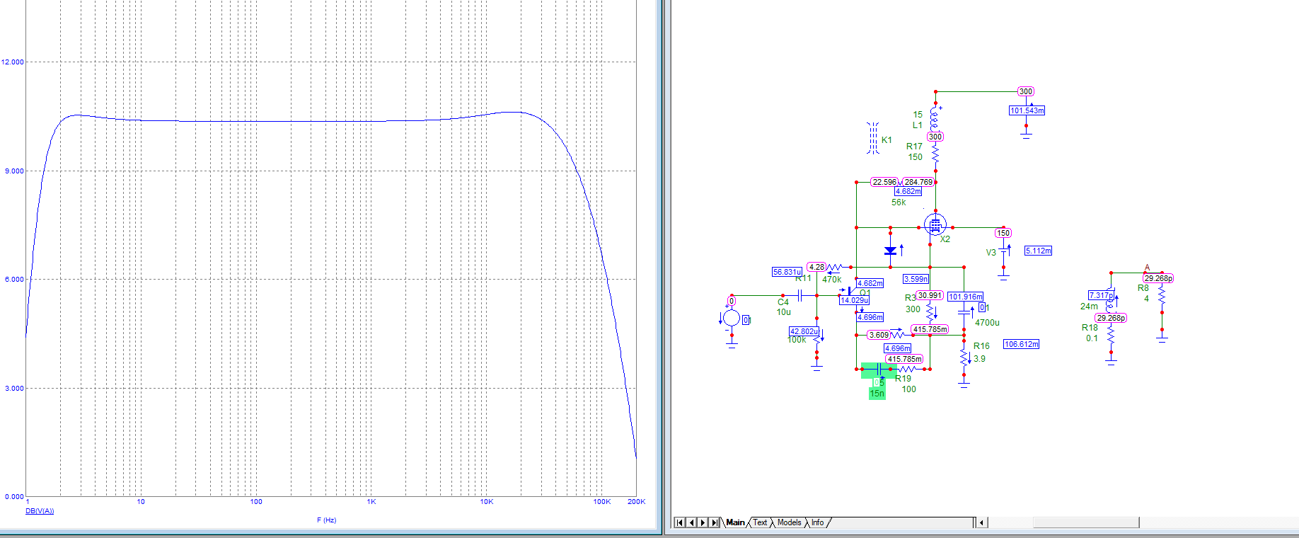

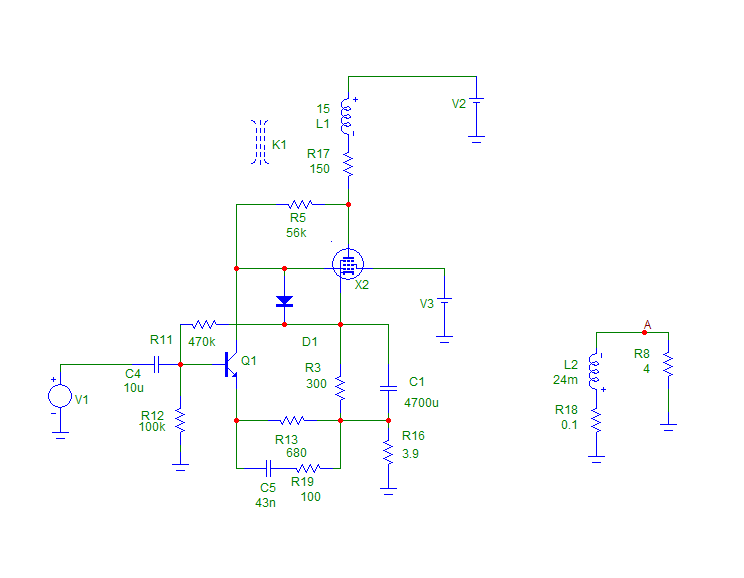

Вариант схемы с фиксированным смещением -15В выходной лампы. Питание второй сетки, с целью уменьшения динатронного эффекта, уменьшено до 140 вольт. Номиналы С1 и R3 надо изменить. Как показала практика, строчные тетроды легко улетают в разнос при большом сопротивлении в цепи первой сетки. Применение параллельной ООС по напряжению (т.н. "покемоновская") позволяет снижать это сопротивление на порядок.
    42.9 KB · Просмотры: 253

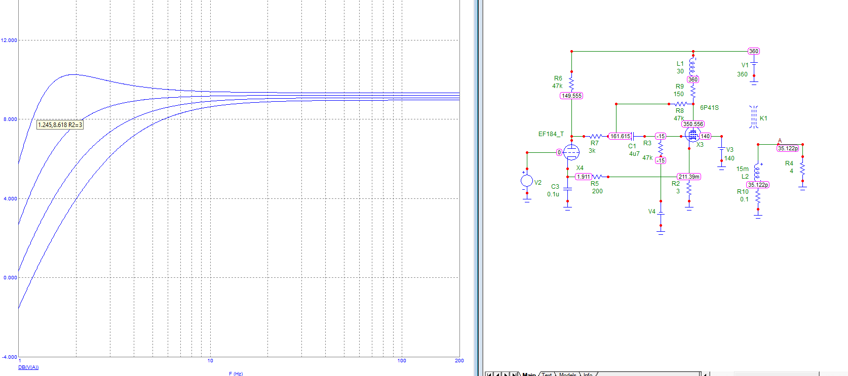

Вот что происходит с выходным сопротивлением. Измерено методом эквивалентного генератора, ток амплитудой 1 Ампер, подключено к выходу. При R3=0 Rout=0.458 ом. При R3=3 ома Rout=0.285 ом. Обратите внимание, что сопротивление вторички 0.1 ом.
Спасибо! Это наглядно. А сопротивление первички пересчитано на вторичку?
Трансформатор 8кОм : 4 Ом. Я просто взял от балды среднестатистические значения - 150 и 0.1 ом. Если пересчитывать, то надо было брать 150 и 0.075. Но так ровненько никогда не выходит. Объём меди в обмотках всегда хоть немного, но отличается, хотя бы из-за разной длины витка, и провод мотается тот, который есть в закромах.

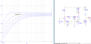

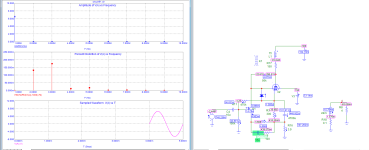

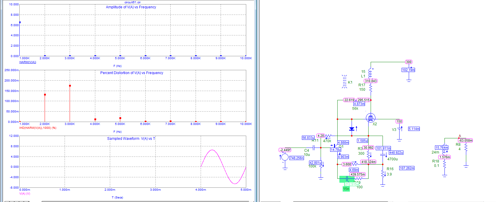

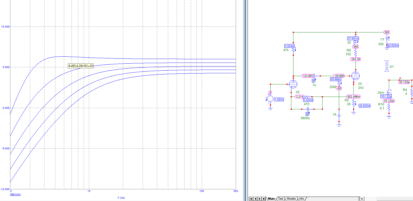

Мыслишка затаилась, а что если в однотакт свой на 2а3 внедрить ЭТО. Там выходное ниже 1, 5 Ома не снизить ничем.
На 2А3 с питанием 360 вольт и трансом на 6к выходит примерно так. За чистоту спектра не ручаюсь, но многамяса многабаса будет. Драйвер 6Н8С. Выходное около 0.4 ома выходит. R2 меняется от 0 до 20 ом.
Внушает! Есть тема для занятия))) Смещение у меня авто, значит, мы токовый резистов 20 Ом ниже цепи смещения ставим. И на него драйвер тянем.
Можно переменник на 22 ома врезать, накрутив на слух.

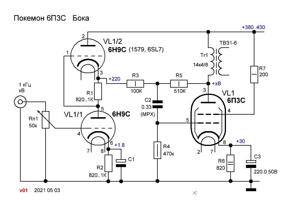

Мне думается самая удачная ОС это КО. Она местная, не грузит драйвер низким сопротивлением, захватывает ТВЗ, но за счёт автотрансформаторности не имеет проблем с "запаздыванием" как при съёме со вторички.

А здесь ПОС пойдет на 6 копытце 6н9с?

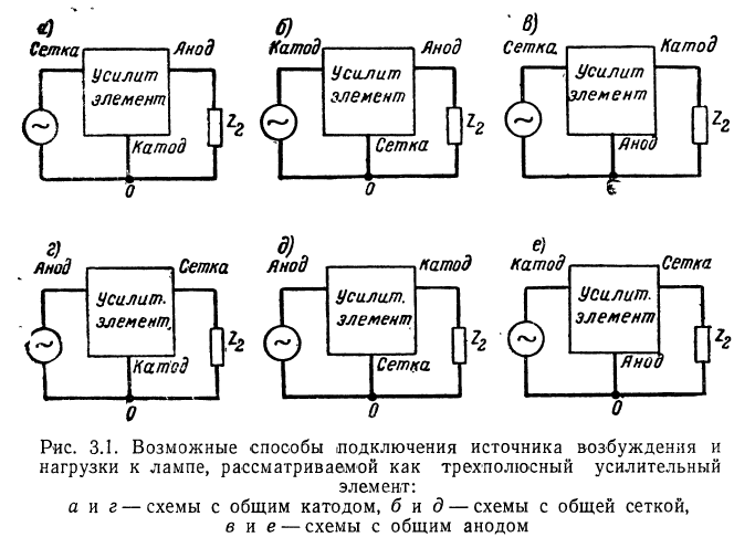

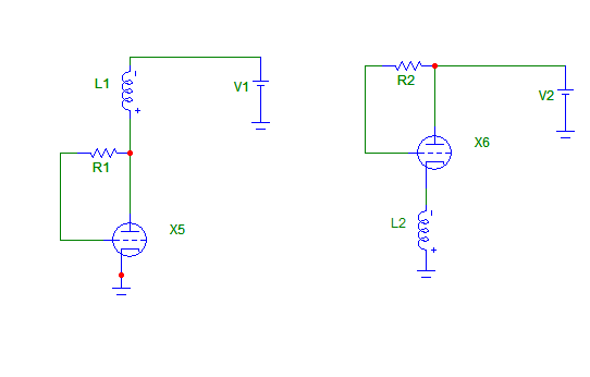

Вот эти две схемы чем отличаются друг от друга? Третья картинка - выдержка из любимого всеми нами и дорогого сердцу Войшвилло В.Г.
И ещё одна картинка. Представьте, что Сн - входная ёмкость триодного каскада

Ключевое слово здесь "ИМХО". А я катодную обмотку даже и пробовать не стану. Анодная обмотка в цепи обратной связи - гораздо более короткий путь ООС. Что может быть проще - использовать в качестве обмотки обратной связи с обмоткой саму обмотку? Кто сможет найти отличия между двумя этими схемами? Подсказка - их там нет. Обе схемы - с общим анодом, они усиливают падение напряжения на резисторе.
ЗЫ. На закуску - третья схема. С катодным повторителем в выходном каскаде, с ПОС по току и ВЧ-коррекцией.

Это как - анодная в обратной связи? Только из-за того, что она на рисуночке в цепи катода? Тем более, что без цепи возбуждения обе картинки бессмысленны.
И что же за ток течет через эти резисторы?
Надо применить правило схемотехников при составлении эквивалентных схем - заменить источник питания перемычкой. И сравнить с картинками из учебника Войшвилло.

Если схема с общим катодом то всё равно подключена нагрузка к аноду или катоду - обратной связи и в том и другом случае нет.
Где вы видите схему с общим катодом? На всех картинках схемы с общим анодом.
