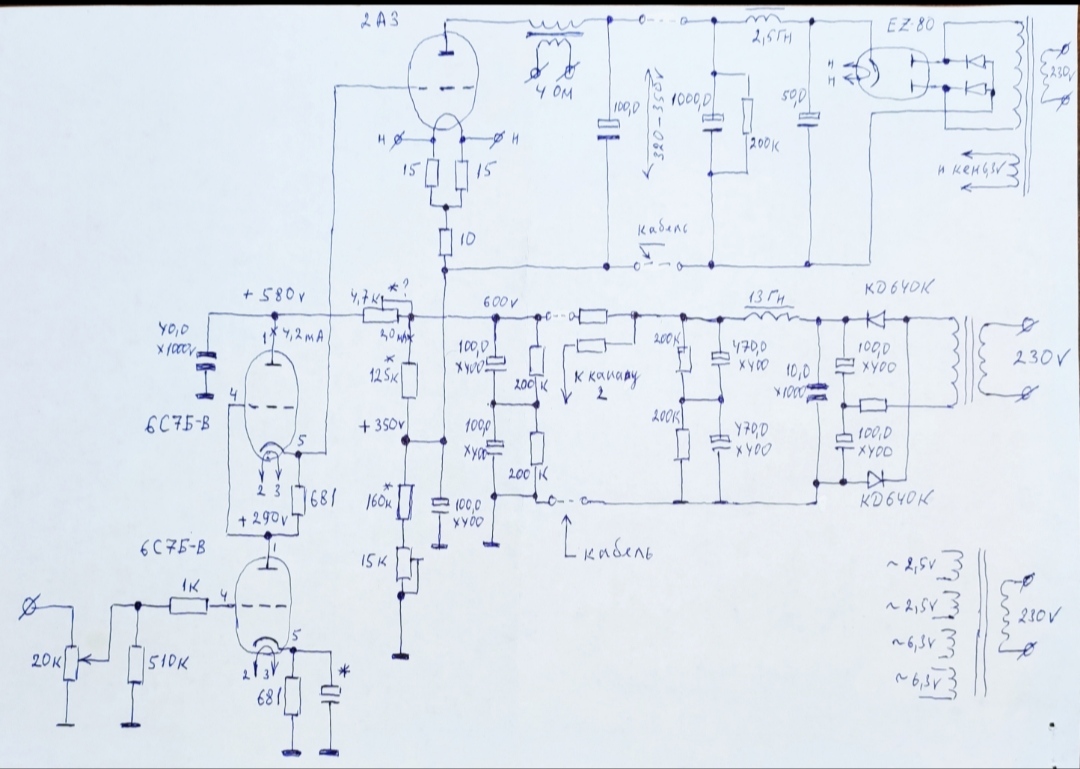

Олег, покажите нам, пожалуйста, свою работающую схему с ПОС, по которой собран усилитель, работающий на АС, требующие низкое выходное сопротивление. И, глядя на конкретную схему, давайте с Вашими пояснениями разберёмся как достигается столь замечательный эффект.
Мне как и Александру Бокареву особо интересен вариант с триодом 2А3 на выходе. Как его заставить хорошо демпфировать 4-хомные АС.
Всё очень просто. С понижением частоты напряжения на зажимах первичной обмотки трансформатора растёт ток через первичку, т.к. увеличивается индуктивная составляющая тока.
Значит, увеличивается анодный ток лампы. Сеточным током пренебрегаем. Значит, катодный ток равен анодному, и он тоже растёт. На резисторе в цепи катода выходной лампы амплитуда напряжения с понижением частоты растёт, т.к. растёт ток через него. Это напряжение подаём в драйверный каскад противофазно входному сигналу, в цепь катода драйвера. Таким образом, с понижением частоты общее усиление усилителя растёт, компенсируя падение напряжения на первичной обмотке. Так работает ПОС по току. Нельзя переборщить с глубиной обратной связи, иначе получим генератор. Побочный эффект - снижение выходного сопротивления во всём частотном диапазоне, т.к. при увеличении тока нагрузки ток анода тоже растёт, и это влияет на сигнал обратной связи.
А вообще, сторонники ИТУН стараются добиться обратного эффекта, и применяют ООС по току. Один только я занимаюсь странным делом - скрещиваю ужа с ежом и изобретаю усилители с частотозависимым выходным сопротивлением. Чтобы на НЧ динамик демпфировался, а на ВЧ управлялся током.

Т.е. с резистора в катоде выходной лампы через некую цепочку сигнал подаётся на католный резистор драйвера?
И таки интересно увидеть практическую схему.

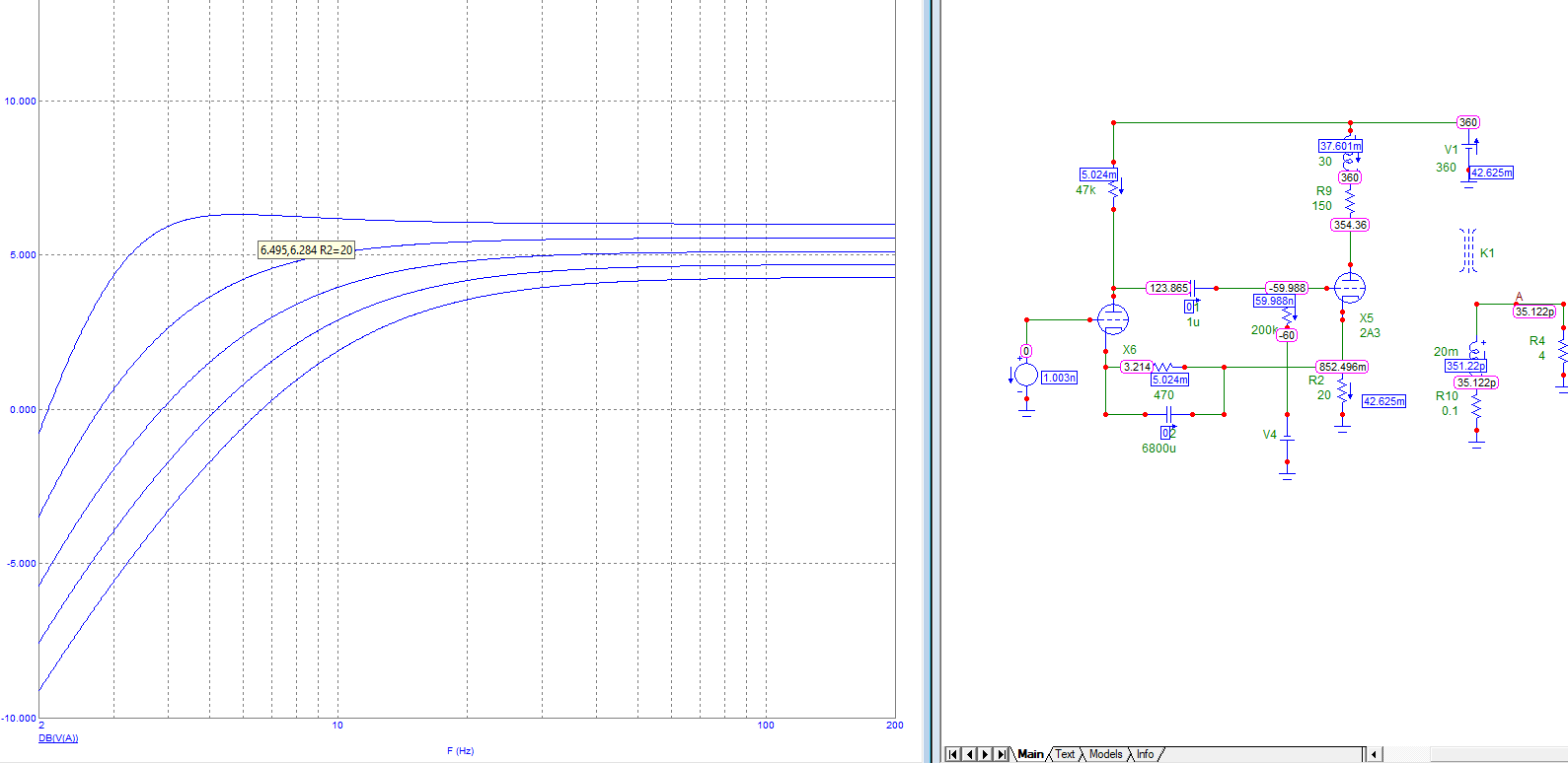

Это надо ещё и динамическим диапазоном озаботиться и не влезть в ограничение. Как по питанию, так и по максимальной индукции транса.

На 2А3 с питанием 360 вольт и трансом на 6к выходит примерно так. За чистоту спектра не ручаюсь, но многамяса многабаса будет. Драйвер 6Н8С. Выходное около 0.4 ома выходит. R2 меняется от 0 до 20 ом.
Можно и так. Тогда покемона, что выше нарисован, надо удвоить, заставить работать на общий трансформатор, и подумать над фазоинвертором. Может, входной транс поставить, или не заморачиваться, а сделать балансный вход.
И ещё вот какой момент. Все АЧХ нарисованы для малосигнального режима. Физику не обманешь, максимальную индукцию в сердечнике резистором не увеличишь. Просто фазовый сдвиг на НЧ уменьшится, всего и делов.
Ага. Увидел картинку здесь.
Но пока не понимаю как подобное попробовать применить у себя. У меня непосредственная связь с раздельным питанием каскадов.
3 Мар 2023
1,044
347
Ярославль
Олег
Нарисуйте свою схему, я врисую в неё резистор.
Примерно так:
Есть непринципиальные отличия. Схемку править не стал.
Работает хорошо, но есть проблемы с басом. Возможно это связано с тем, что АС 4 Ома и в 2,5 полосы. Сопротивление меняется после отключения фильтром второго НЧ динамика.
Будет двухполосный усилитель, не знаю когда. Сейчас особо не до него, но будет.
Важно снижение выходного сопротивления усилителя.

Примерно так:
Фигасе наворот. Это всё чтобы избавиться от одного конденсатора?
Вижу, датчик тока 10 ом в катоде 2А3 уже есть. Надо покумекать, как переключить конденсаторы фильтров питания. Сложность в том, что между катодами 350 вольт. Ещё и трансформаторы питания разные Я подумаю, скажу чуть позже. Возможно, для этой схемы нет решения.

Резика 10 Ом в данный момент нет. Но его добавить просто.
А схемка эта хорошо поёт. Только немного НЧ не хватает. На этой акустике. А так полоса там ниже 8 Гц. Генератор ниже не работает.
Ещё здесь не только отсутствует межкаскадный разделительный конденсатор, но и смещение фиксированное.
