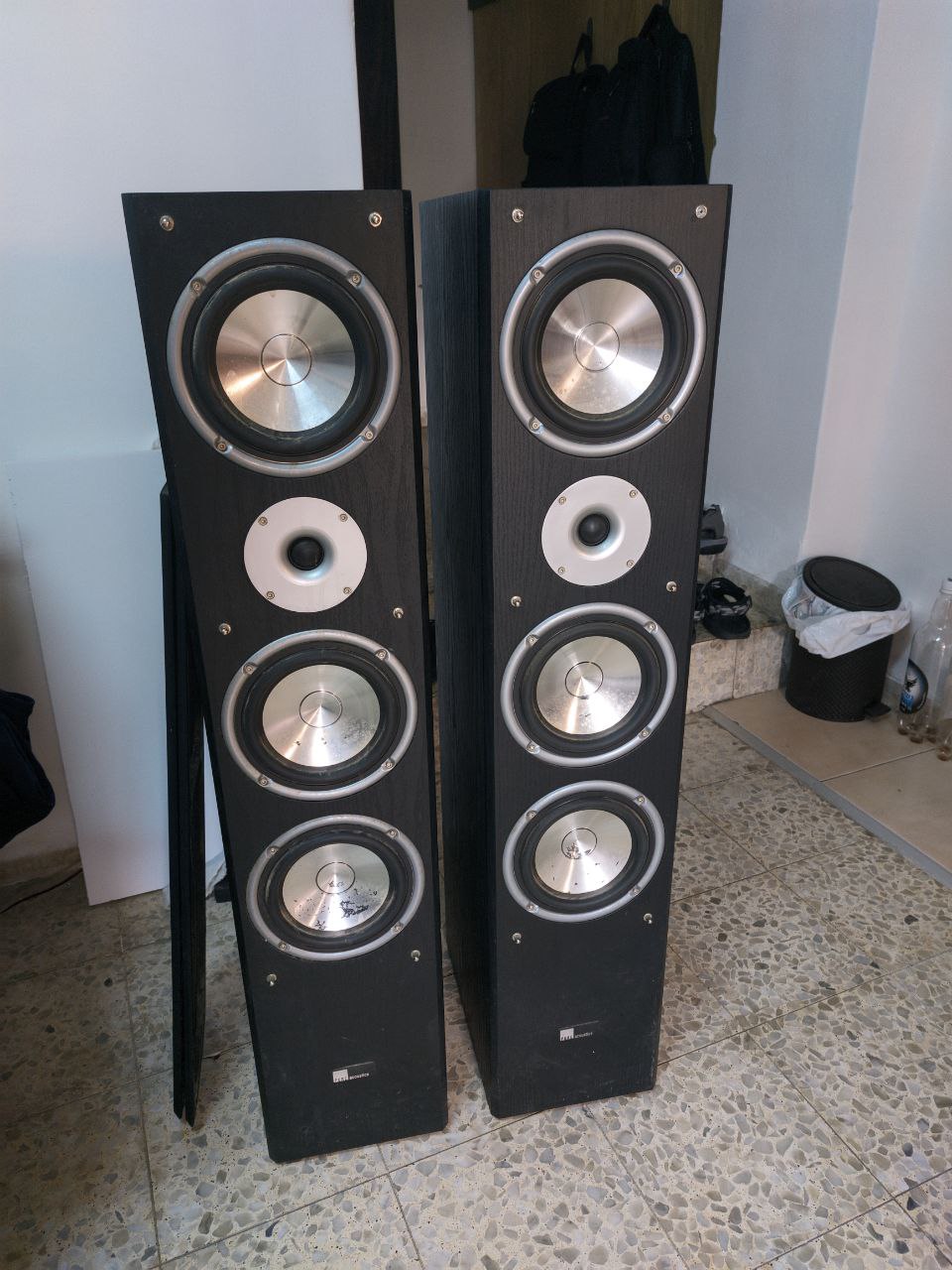

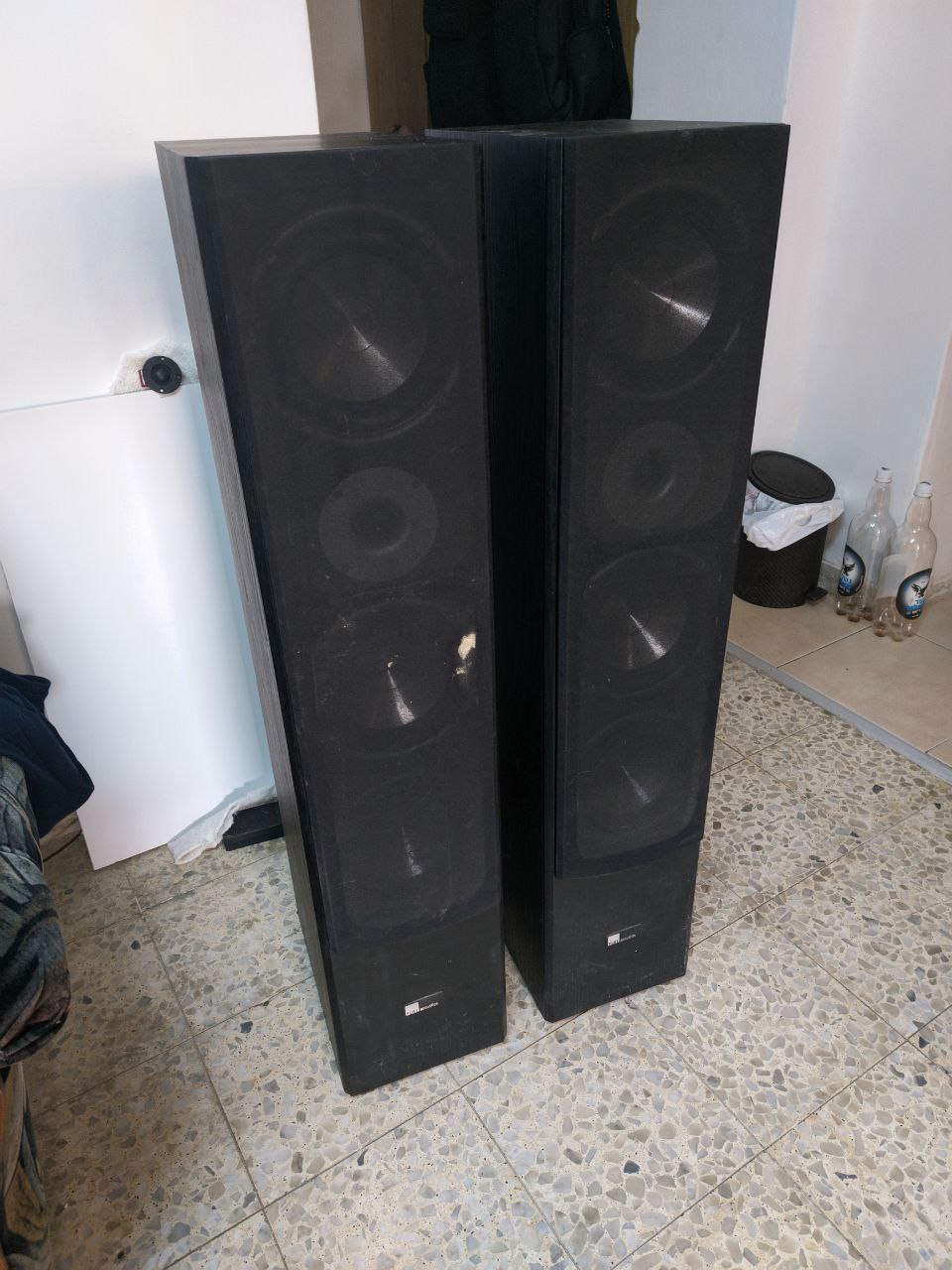

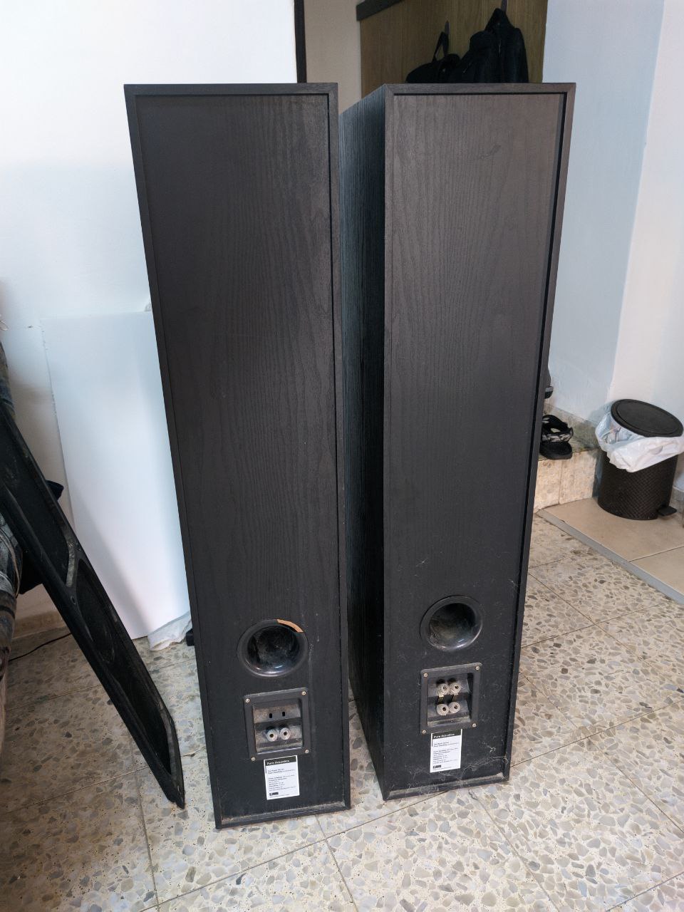

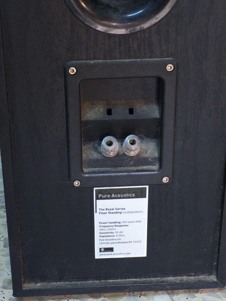

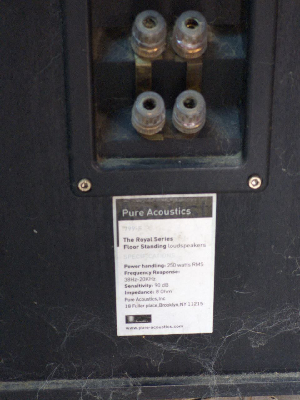

Вид, в котором я обнаружил их на помойке в Хайфе.
Судя по инфе из сети, это бюджетная киношная бухалка.
photo_2022-07-31_07-10-40.jpgphoto_2022-07-31_07-10-44.jpgphoto_2022-07-31_07-17-13.jpgphoto_2022-07-31_07-17-08.jpgphoto_2022-07-31_07-09-55.jpg
Потихоньку буду препарировать и описывать.
Думаю, что как минимум, нужна будет замена фильтров.
продолжение следует.

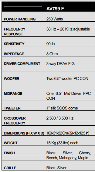

Из отзывов:
"Очень тонкий материал стенок - около 8 мм. Провода внутри такие, что я бы их использовал только для увязки других проводов, а не для акустики в 250 Вт. Снял нижний динамик. На входных гнёздах закреплена пародия на кроссовер - плата с двумя электролитами и подобием катушки индуктивности. Это на все три полосы??? Или я не всё увидел? В верхней части колонок "болтается" кусок "ковролина" - (ха-ха) типа, для снижения вибраций. Бас есть. Но бас такой, как будто вы живёте над рестораном - поэтому это бубнение не радует. Очень неустойчивые, норовят упасть на пол. В общем, суперэкономкласс, до хайфая очень далеко. Единственное, что порадовало - наличие двух распорок внутри корпуса. Лучшее что они сейчас могут даже после прогрева - воспроизводить звук телепередач! Потом попробую проклеить, "утеплить", поменять провода, заказаны кроссоверы в Китае. Может, и зазвучат. Хотя, аллюминиевые диффузоры всегда будут звучать немножко, как кастрюли... Слушал lossless c ноута через доработанный ЦАП Sanskrit и Sherwood 4208 с использованием foobar 2000. Плохо? А большего для них и не надо!
Достоинства: 1. Цена в Польше - 150 у.е. (У барыг в Беларуси - 250). 2. Хороший конструктор для долгих зимних вечеров.
Недостатки: Это не Hi-Fi. И этим всё сказано."

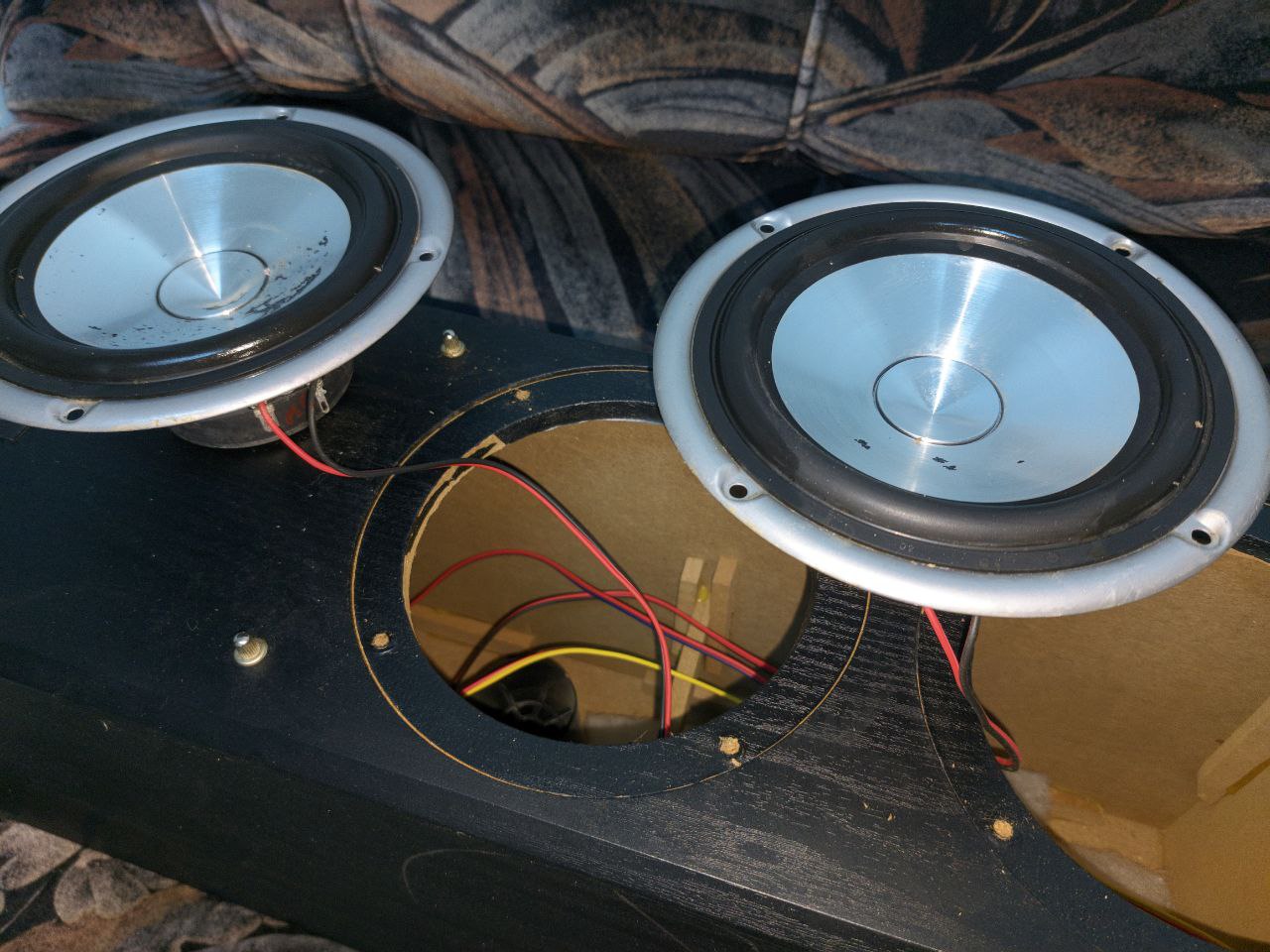

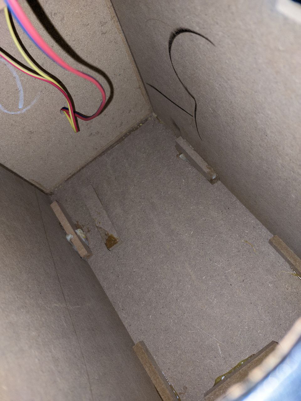

Первое желание разобрать разбилось о банальное отсутствие шестигранника, коим прикручены все дины и клемники)))
Эх...как же непривычно быть без нифига...
Заглядывание в порт показало наличие двух объемов (2 нч+фазик и сч+вч), одной распорки и куска синтепона.
И да, толщина стенок миллиметров 8, на вид МДФ.

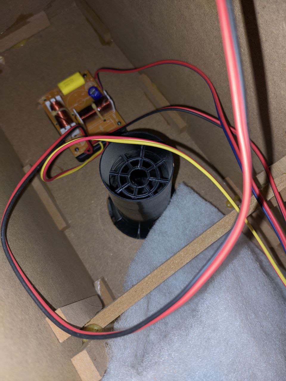

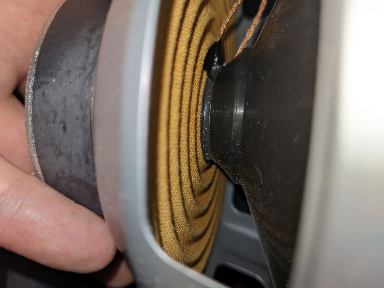

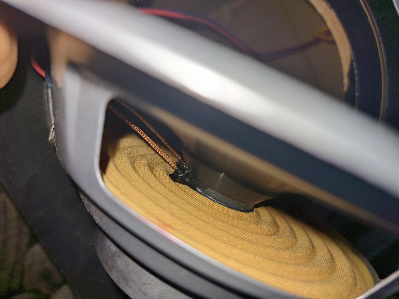

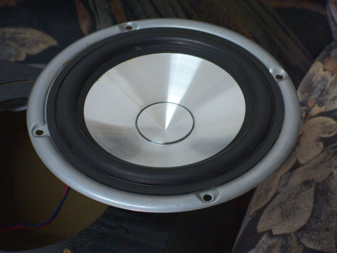

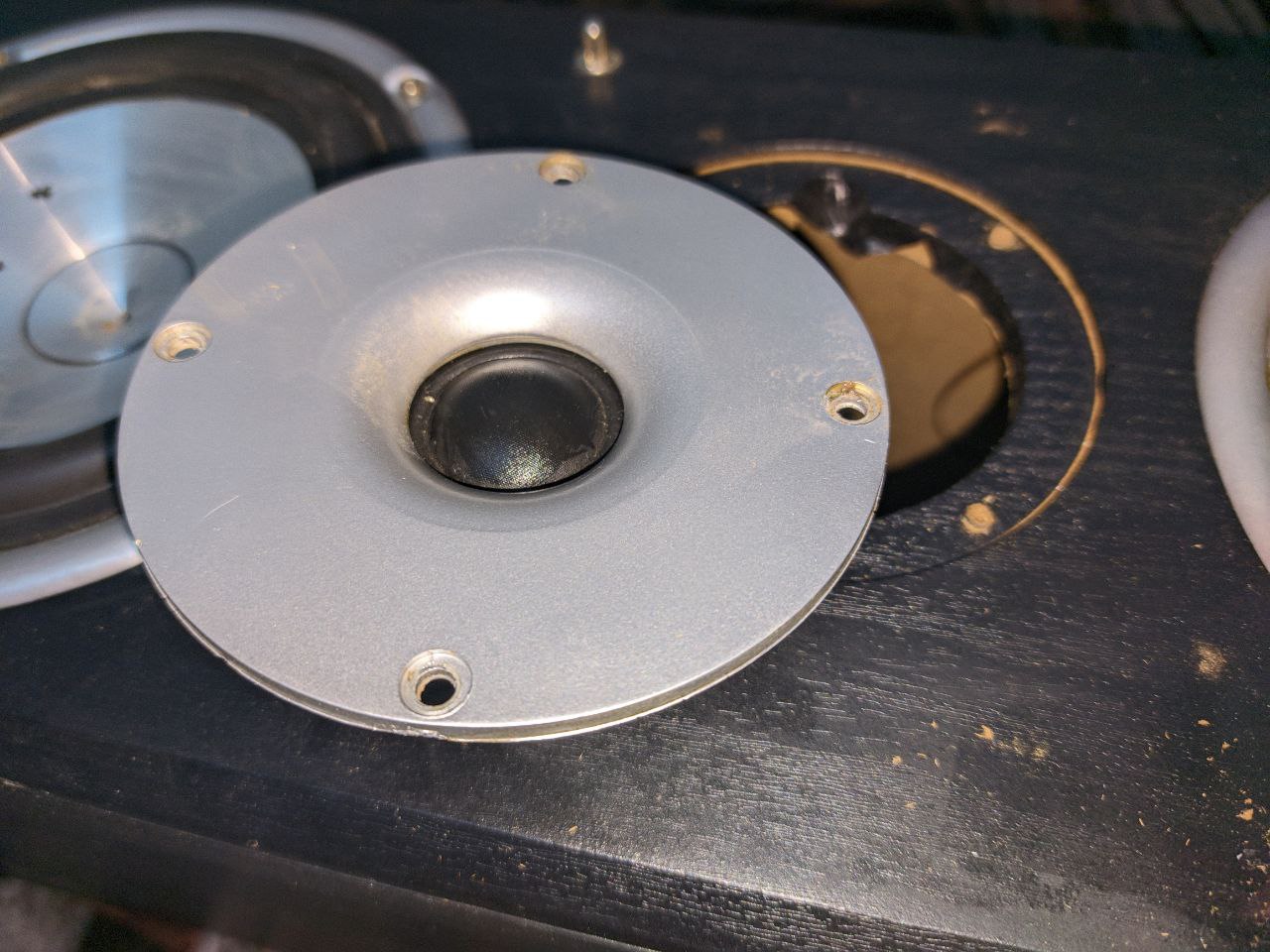

Провел первую ревизию. Пока в основном визуальную.
Сверху вниз
Средник (мидбасс?)
Диффузор пластик.
photo_2022-08-01_16-56-22.jpgphoto_2022-08-01_16-56-26.jpgphoto_2022-08-01_16-55-56.jpg

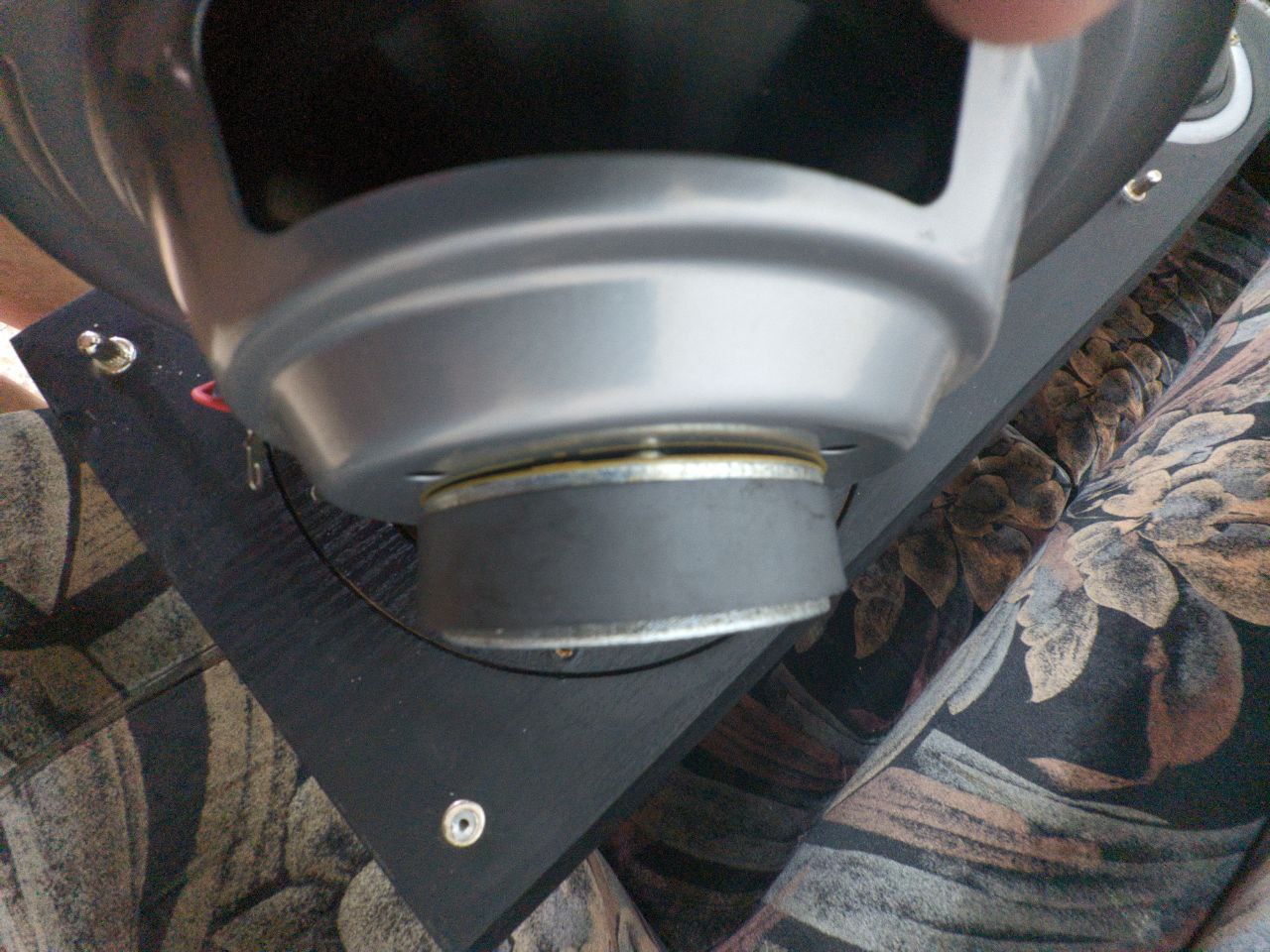

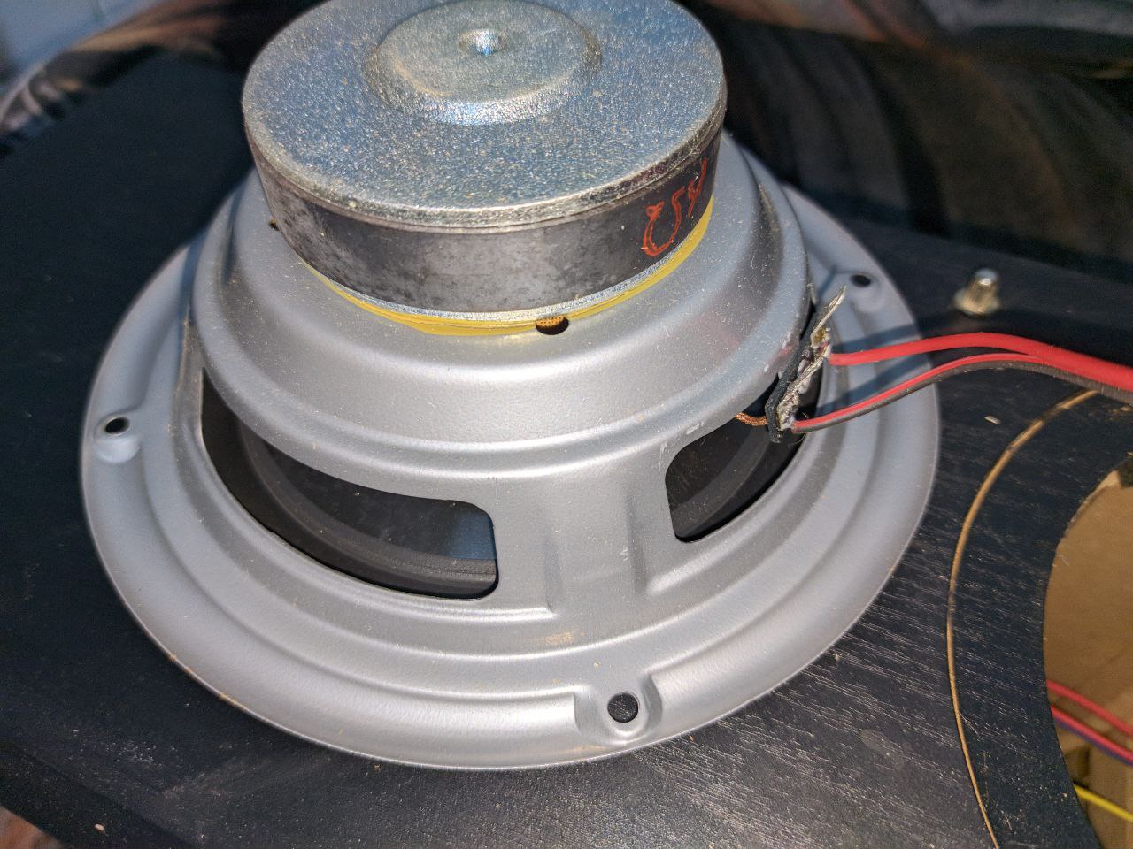

А вот причина затирания катушки:
Магнит отошел со своего места. Разбирать и переклепывать было лень (да и хими соответстующей пока нет) Поэтому тупо подогнул корзины до отсутствия шорканья.

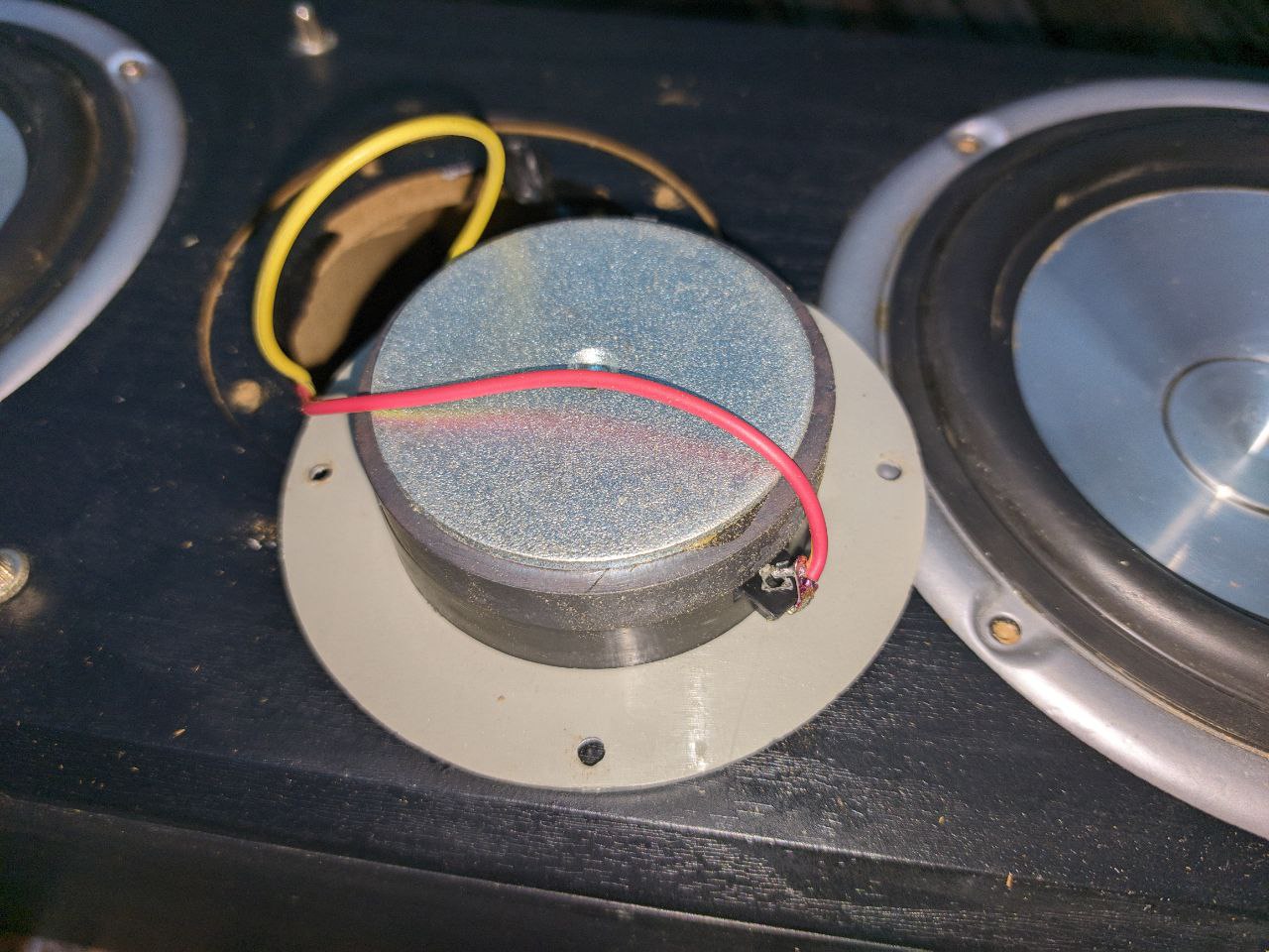

Пищала
Купол - ткань.
Одна пищала не работала - причина фильтр, но об этом ниже.
Ну девственно чистый верхний отсек без следов какого либо наполнения))

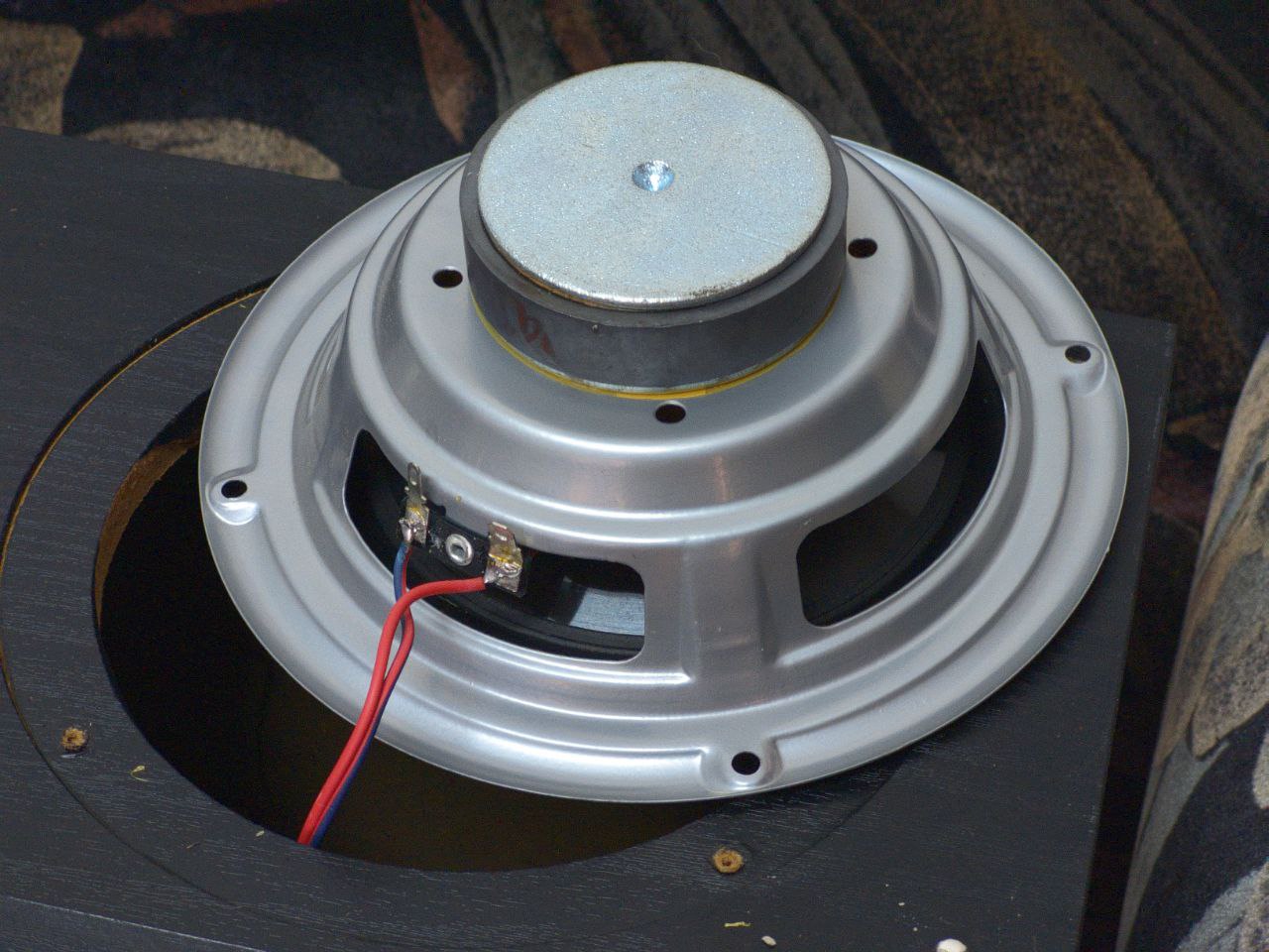

Басовики.
Пара идентичных, 8ом
photo_2022-08-01_16-55-33.jpgphoto_2022-08-01_16-55-45.jpgphoto_2022-08-01_16-55-29.jpg
Диффузоры, опять же, пластик.
НЧ отсек:

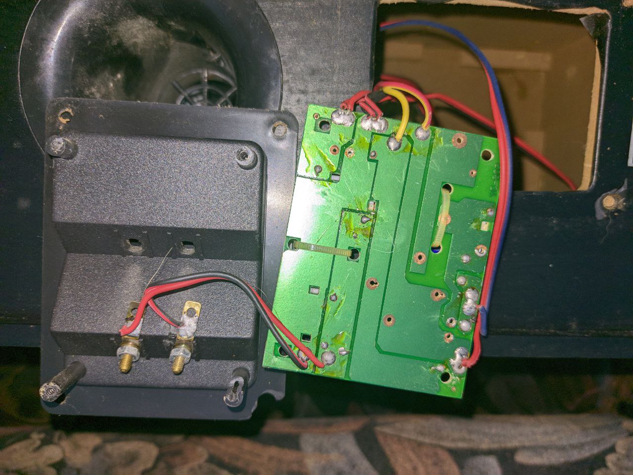

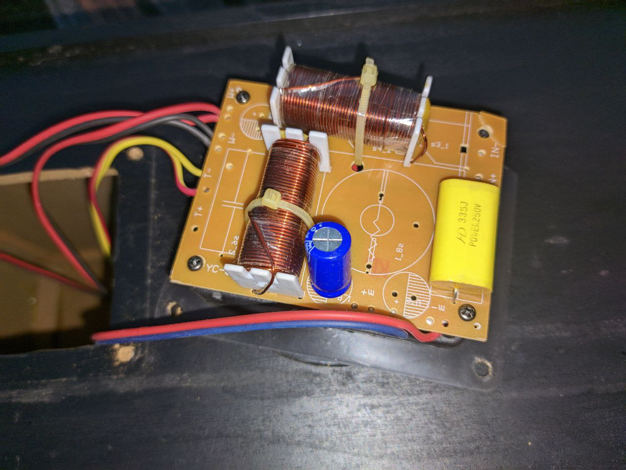

Ну и фильтр
Первый порядок. На ВЧ 3.55 мкФ
На СЧ катуха (измерять пока лень) и электролит 15 мкФ
На НЧ катуха.
Качество пайки думаю на фото видно)))
Вернеее отсутствие качества. Тут и была причина не работающей пищалы - банальный непропай.
По звуку.
На удивление, жесткого отторжения не вызывают. Полоса более-менее ровная, явных косяков за первый час прослушки не заметил.
Даже бас более-менее на своем месте.
Буду продолжать наблюдения.

Басовики.
Посмотреть вложение 40429Посмотреть вложение 40430Посмотреть вложение 40433

Ну и фильтр
Посмотреть вложение 40436Посмотреть вложение 40435
На НЧ катуха.

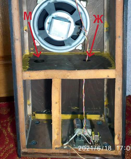

такое решение было в Фокалах серии Электра, керн вровень с краем катушки, нет ямы над керном и нет пыльника, ачх очень ровная.

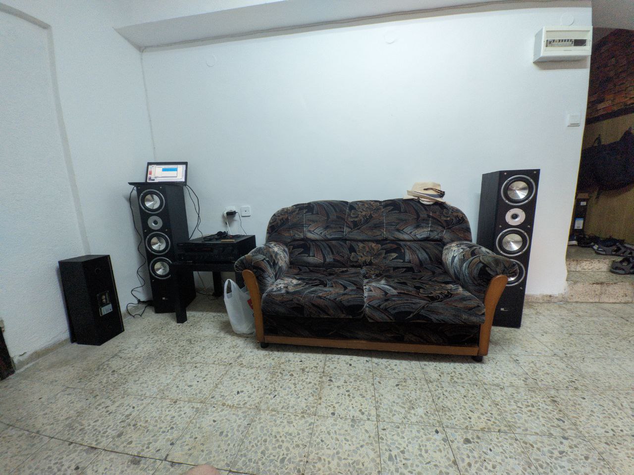

Долго слушал разное - от Йелло до Айсбрехера.
Впечатления - это конечно эконом класс, но довольно грамотно спроектированный.
Верхняя половина диапазона - вполне чисто и разборчиво. Попробую поглотителя в ящик напихать, сравню.
Снизу похуже. Мидбасс приятный, а ниже скатывается в гул местами, самого низа нет вообще.

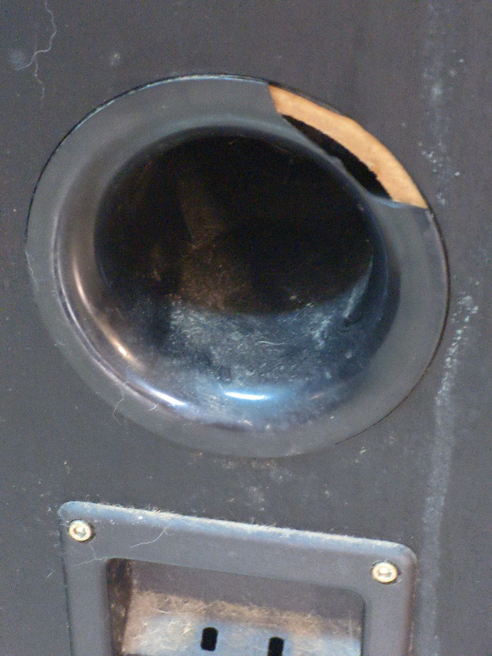

Что удивило, затыкание порта очень мало повлияло на звук. Думаю, комната очень сильно резонирует... Надо бы добротность динов замерить, но пока с инструментом проблема.
Чуть позже попробую АЧХ поснимать.

Одна стоит в углу... Конечно резонирует. Малое влияние ФИ говорит о недостаточном объёме, второй вариант - очень низкая настройка - в серийке нелогичен. Заполнитель ещё уменьшит его эффективность. Как соединены НЧ динамики? Нельзя ли, например, один перевести в режим ПИ, добавив массу (и закрыв ФИ)? С измерениями, конечно.
Без замеров ТС динамиков не понять. Но явно что-то не так.
Заполнителя там кусочек синтепона. Я же хочу с СЧ поэксперементировать.

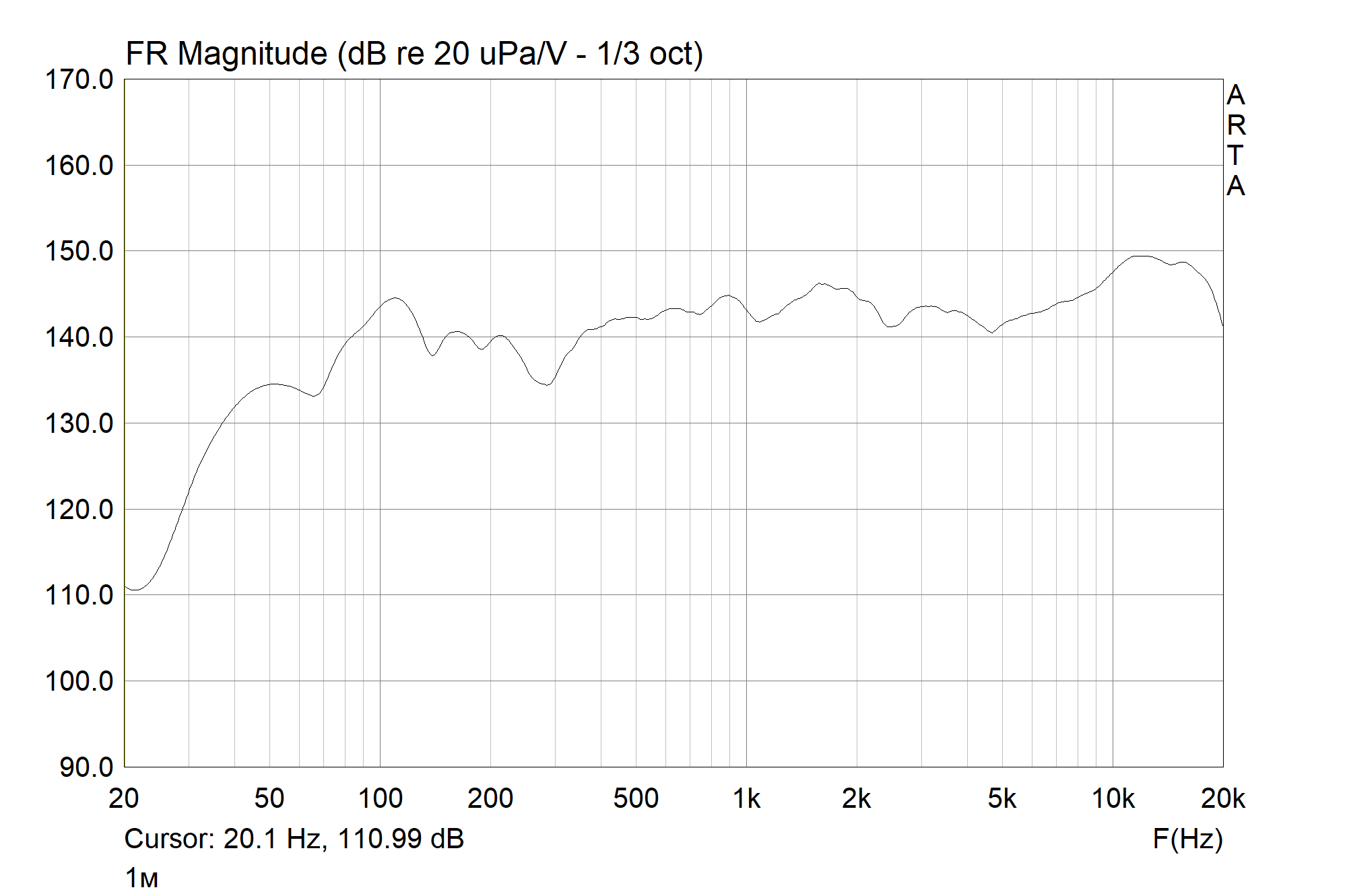

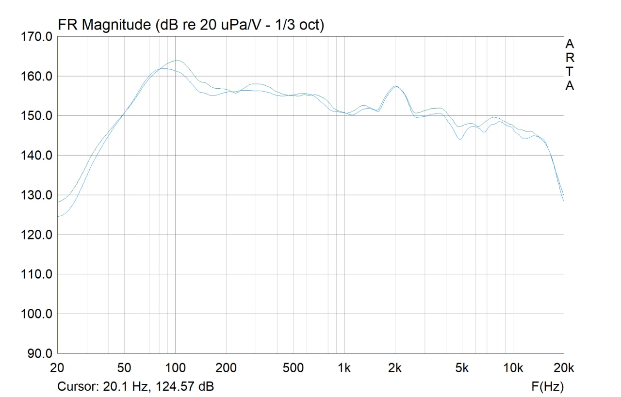

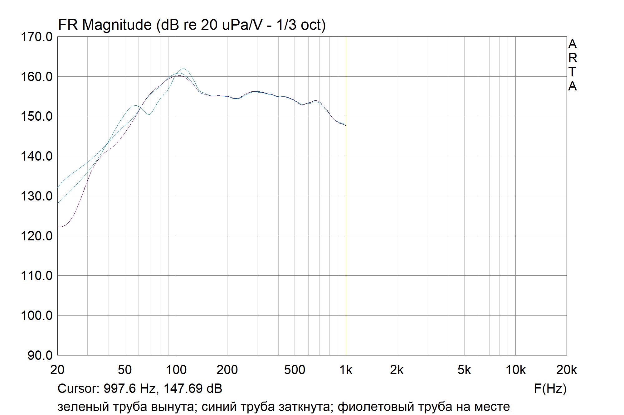

Вот такую АЧХу намерил с 1 метра, широким окном.
А вот так выглядит НЧ с 10см с трубой, без трубы (с дыркой) и с заткнутой трубой:
У кого какие мысли по настройкам?

Не подгуживает на противном холмике по 100 Гц?
Как же без этого.
Думаю законпатить трубу, и плотненько поглотителем набить. Поможет ли сгладить горб у чутка вниз протянуть - это вопрос.
Явно добротность динов высокая очень.
Ну и пищи бы приглушил децибела на 2-3...
апдейт
немного придушил эквалайзером верх, и горбик на 100гц.
Стало вполне себе душевно.

Измеряйте НЧ динамики. Пока всё плохо. Заполнение/ПАС по определению не увеличат уровень самых НЧ, резонанс сейчас под 90 Гц, добротность - под 1,7 единицы. По ходу, дубовый подвес плюс сильно маленький объем одновременно.
По уровням - СЧ и ВЧ присадить на пару дБ, если с НЧ попустит, то менять фильтр.
Пока нечем
Это понятно. А вот снизить несколько горб и чутка понизить резонанс наполнителем, по идее можно.
Скорее дохлая катушка и маленький магнит. Это лечится, но не моими текущим средствами.
Да, такая идея и есть. Пока эквалайзером так сделал, пока приличненько вполне.
Нет, ближе к дюйму
Торчит перда на сотке, ниже обвал. Мычалка недобрая.
