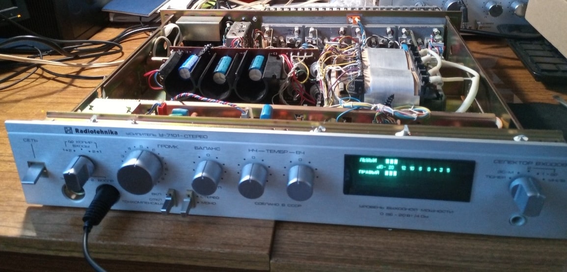

Спасибо. Тогда скажите, почему не поменять входной регулятор и уйти высокоомного входа, тем самым уменьшить наводки и фон?
Так и сделал, выбросив тембра нафиг.
В хорошем тракте в них просто нет потребности.
23,300
10,739
Регулятор уровня поменять на сдвоенный на 22-50 килоом, трехомудию типа тонкомпенсации убрать. Регуляторы тембра заменить на отключаемую цепочку , присаживающую средину на 3-4 дБ относительно низа, -работает штука и хорошо работает.
Обвеску опера сделать низкоомную, не выше 10-30 ком, фон исчезнет.

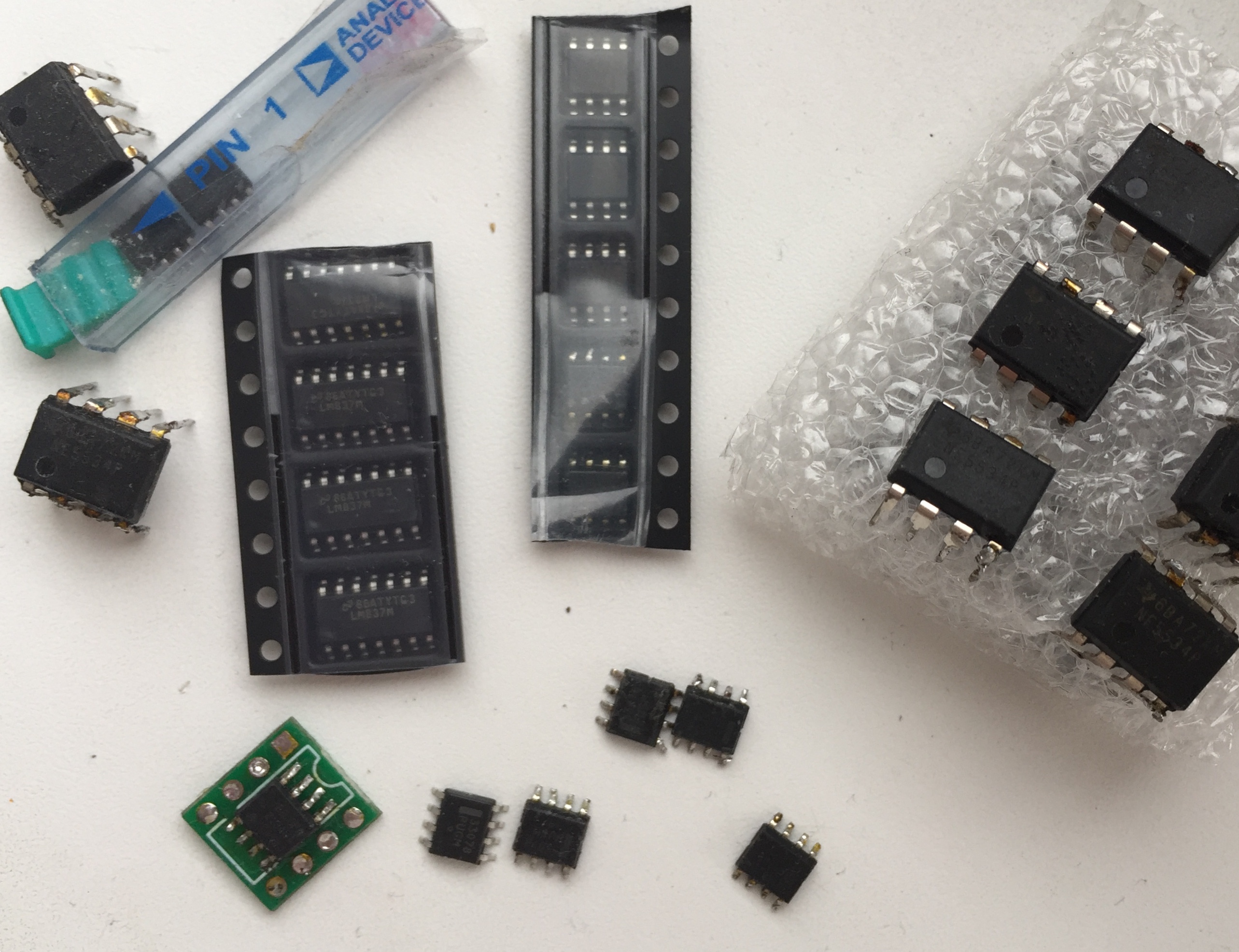

Заменил в темброблоке К157УД2 на OPA2604 "OPA2604 - это операционный усилитель с двумя полевыми входами,предназначенный для повышения производительности переменного тока. Очень низкие искажения, низкий уровень шума и широкая полоса пропускания обеспечивают превосходную производительность в высококачественном аудио и других
приложениях, требующих превосходных динамических характеристик" так описано в datasheet.
HIGH SLEW RATE: 25V/ms
l WIDE GAIN-BANDWIDTH: 20MHz
LOW DISTORTION: 0.0003% at 1kHz
Большой разницы в звуке я не услышал, средние и высокие прозрачнее что ли стали, я всё говорю на своё восприятие, по ощущению звучание К157 мягче.
Попробую еще TL072 и JRC 4558( этот ОУ фирменный)
Одно упустил, что по питанию у них требуются танталовые конденсаторы.
Требуется кем, самими операционниками? По принципу- "караси любят, когда их жарят в сметане" ?
У выводов питания оперов паяете пленку на 0,1мкф, достаточно, если уже не впаяно прежде.

Уважаемые форумчане, возможно у вас где то не востребованы аналоговые, стрелочные , индикаторы есть? Большие от Юпитера или Ростова , я бы купил, только не цене родной платы индикатора.
Я тут задумался о темброблоке на трех К157, хорошо попробовать, входной операционник(ОУ) поставить на полевиках скоростной , и два на медленных биполярниках.
" ОУ на биполярных транзисторах звучат максимально детально, но при этом суховато. ОУ со входом на полевых тразисторах звучат менее детально но дают более "влажный" теплый звук. Это дает следующий принцип использования ОУ, нельзя использовать только ОУ на биполярных транзисторах или только ОУ c полевыми транзисторами на входе. Обязательно нужны комбинации, если вы ищете максимально крутой звук.
Вывод - все hi-end и студийные устройства высокого класса и качества звука с использованием ОУ строятся на сочетании быстрых операционных усилителей на биполярных тразисторах (со скоростью более 9) с медленными на полевых (со скоростью менее 9) либо наоборот на сочетании быстрых операционных усилителей на полевых транзисторах (более 20) с медленными на биполярных (менее 9). "
Плюс к этому, среди равных, по звуку всегда победит устройство с более качественным блоком питания с хорошим трансформатором и качественными конденсаторами
Я с этим столкнулся в Ямаха DSP-E 390 , там было построено по такому принципу.

TL072 и JRC 4558 смело ставьте, они ничуть не хуже ОРА. Конденсаторы 0,1мкф пленка, не надо тантала этого

Вот что я скажу по поводу замены ОУ, попробовал три это TL072 , JRC 4558 и ОРА2604, в принципе все играют одинаково чисто , прозрачно, но TL072 звук суховатый, средние и высокие хорошо вытягивает, низа ни как. JRC 4558 звук мягкий, хорошо строит звуковую сцену, приятное впечатление. ОРА2604 Звук мягкий, лучше чем TL072, оба ОУ на полевиках на входе, но 2604 в отличие от 072 хорошо строит звуковую сцену и звук приятнее, на низа тоже ни как не влияет, только середина и верхние.
Я бы сказал большой разницы в в этих ОУ нет, поставил бы 4558или К157. Интересно , что К157 не очень сильно отстаёт от этих ОУ, скорее всего класс аппарата, элементная база ТБ и самого усилителя вносят какие погрешности. Есть у меня еще ОРА 1656 , но есть ли смысл её ещё пробовать, не знаю. Подумаю.
Сразу оговорюсь, это мои впечатления визуальные, на слух, нет приборов проверить искажения, короче провести полный анализ. У другого они будут другие впечатления возможно.
ещё есть 4560, ставят их в фирменные пульты.
есть 4570(фирменная) иОРА1656(китайская)

Еще 544уд1, и сдвоенный малошумящий 574уд2

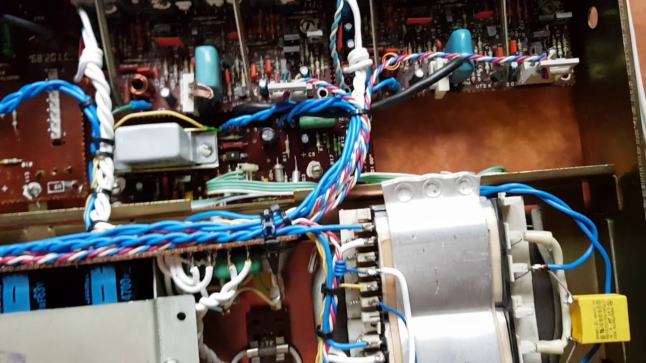

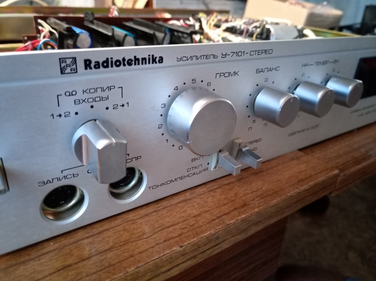

Доброго времени суток уважаемые форумчане!
У меня Радиотехника У101 стерео лежала примерно 1998 года, не когда было заниматься, да и не интересно было. Усилитель не впечатлил, кажется сама схема усилителя не плохая, но играет не прозрачно, звук ватный какой то. Нет такой живой сцены что ли, думал стоит ли возиться с ним, с тембр блоком на одной к157. Вообще так отвратительно собрано. Проводка какая то несуразная, как швейные нитки, в ТБ поставили подстроечное сопротивление на выходе 22К вместо 2,2к . Фон низкочастотный идёт тихий глухой. Занялся реставрацией, заменил все электролиты, проводку, обвязку заземления корпуса и разводку на усилитель, сделал всё по науке, отдельно все. От блока выпрямителя. В УНЧ один канал ни выставляется ток покоя, 250 мА не убирался. Разобрался с этим казусом, подстроечник всё портил, сейчас 50мА в каналах. Поставил стабилитроны в тембр блоке. Заменил конденсатор в УНЧ по входу, 1,5 мкФ на 3,3 электролитический неполярный. Ожил усилитель, даже понравился как звучит.
Сделано как в этом обзоре
На данный момент не могу ни как с фоном, гулом разобраться. Всё сделал по "науке", земля на корпус выведена в одном месте, силовую часть от БП на усилитель вывел отдельно, на тембр блок с другой точки на плате выпрямителя, все сигнальные провода в экране. Входной коммутатор убрал, все провода шлейфов демонтировал. Фон исчез который раньше был. Усилитель играет хорошо, ТБ на одной микросхеме К157 и хватает его.
Включаю усилитель и уровень полной громкости делаю, слышен слабый гул , отключаю сигнальный провод со входа ТБ( тембр блока) , всё чисто ни фона ни гула.
Кто то возможно подскажет где искать казус?
Провода от ТБ к усилителю мощности заэкранировали?

Ранее я писал, что все сигнальные провода в экране, экраны заземлены. Я вообще то уже писал, я устранил фон. Спасибо.

Уважаемые форумчане, ответьте, кто занимался сам темброблоком на трех микросхемах. Замена всех трех К157УД2 на импортные ОУ даёт результат? Я имею ввиду в звучание.
Следующий вопрос про УМ , замена выходных транзисторов на зарубежный аналог, имеет ли смысл? Только прошу отвечать по делу, конкретно, без лишнего словоблудства.
я бы не спешил заменять 157уд2. Может там просто корректирующие емкости уменьшить.А так это неплохие оу.
Я так и сделал, слушал на разных ОУ , на полевых по входу и биполярниках, ставил AD823 и остановился на К157, звучит не плохо, и очень не плохо.
