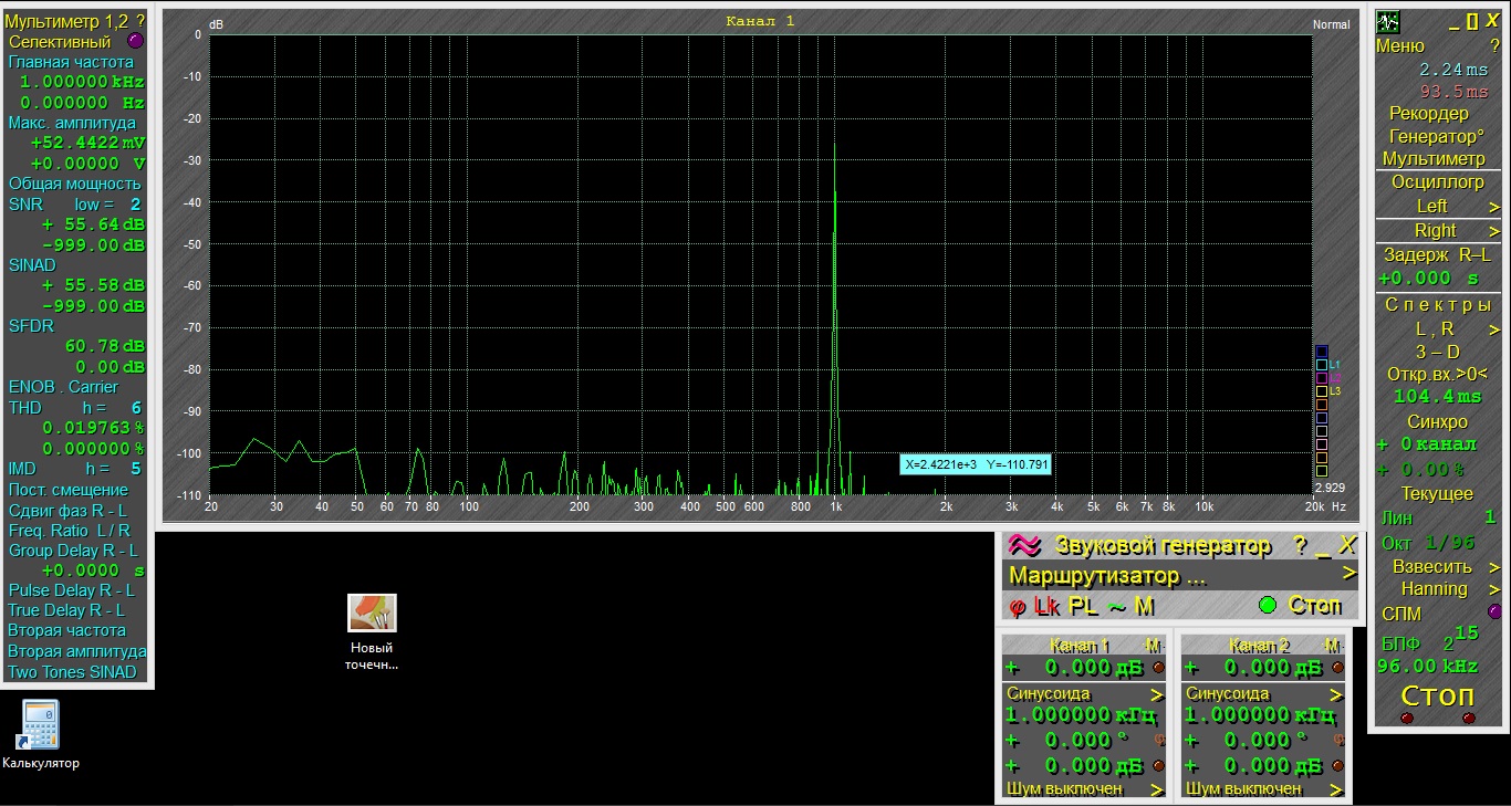

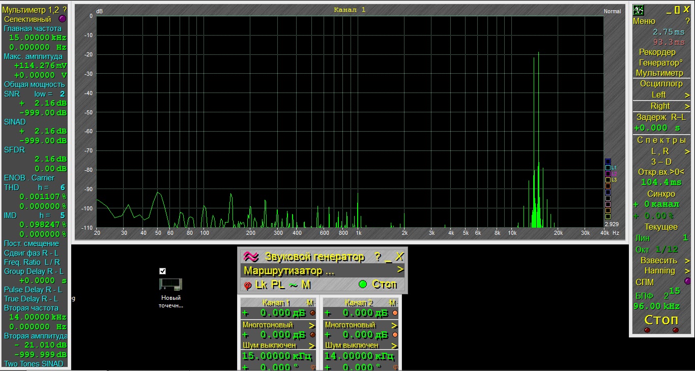

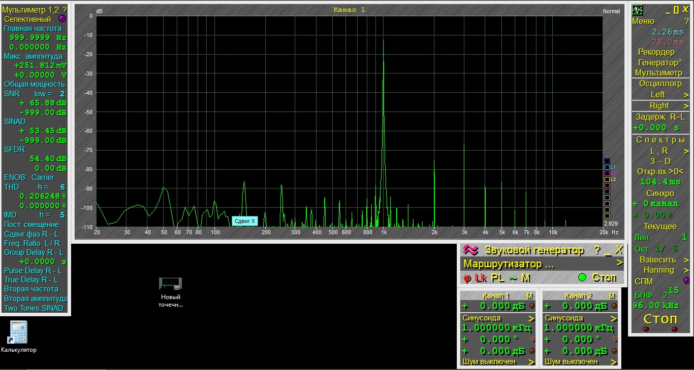

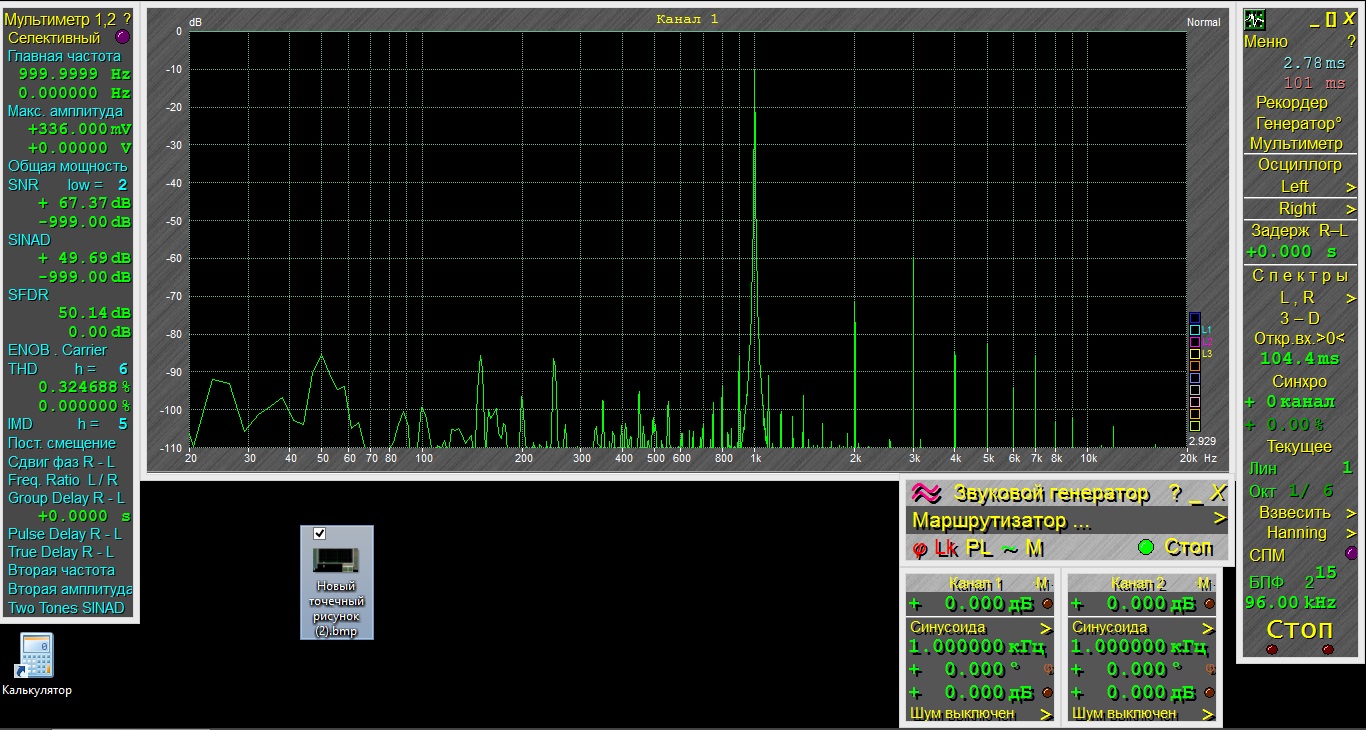

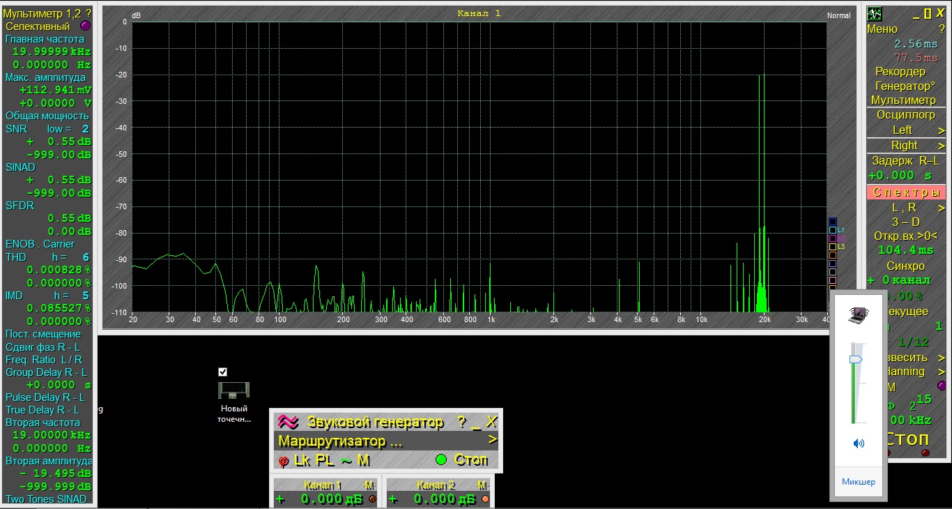

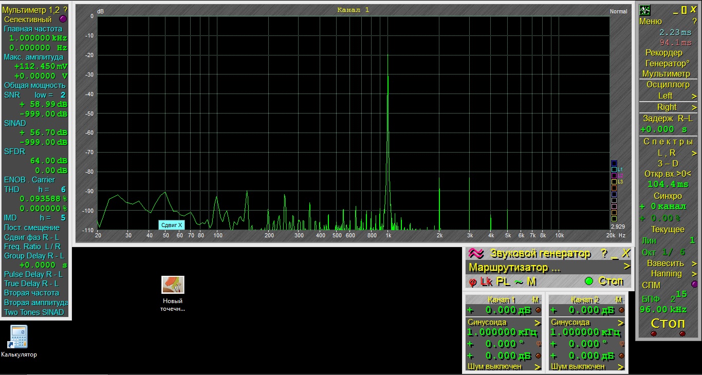

Все условия указаны,подробности слева.Коробочка 20к1.Звуковая встроена в ноут(так себе).Описание скриншота есть при просмотре.Верхние числа в каждом пункте параметра есть верные,вторые относятся к не задействованному каналу..
надо сказать что на родной вариации с завода и с опером 544уд2 было по цифрам гораздо красивее,но звук был так себе..Чхать на то что вышло сейчас по цыферблату ,звук гораздо-гораздее.Покрутил ооос,искажения не меняются,меняется лишь усиление.Оставил как и было.Выжать из усилителя более 8.5 ватт звуковая карта не смогла, да и не нужно,и так всё понятно.
Как вижу,искажения нормальные,слуху не доступные.А имд порадовало.

0,1% одной третьей гармоники при 8,5 Вт, столько же - ИМД (у палки 16 кГц) при 1 Вт. Не круто, прямо скажем. Даёшь слепой тест! С более низкими частотами для определения ИМД.
