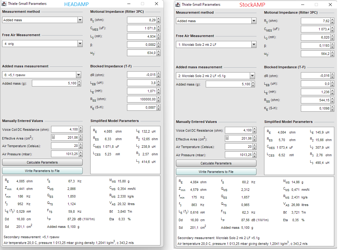

Инструкции все таки, иногда надо читать, а не местами. До конца каникул есть забота.
"Окно "Параметры Тиле-Смалла" используется для расчета параметров приводного устройства на основе измерений его импеданса. Предлагаются три метода: герметичная коробка, дополнительная масса и двойная дополнительная масса. Метод двойной добавленной массы взят из статьи "An Added-Mass Measurement Technique for Transducer Parameter Estimation" Jeff Candy and Claus Futtrup, JAES Volume 65 Issue 12 pp. 1005-1016; декабрь 2017 года. Он дает наиболее точные результаты, но все методы зависят от качества измерений."

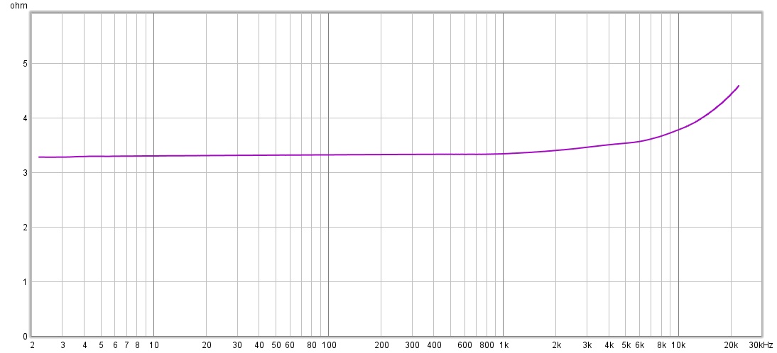

Всем привет, подскажите в чем косяк, собрал по схеме из мануала приблуду для измерения импеданса. Резистор 5 вт 47 ом проволочный цементный , сделал для подключения в качестве усиления разъём с наушниками. Первую калибровку проходит, 99% от сопротивления результат. На второй калибровке нужно соединить крокодилы на выходе на динамики, и здесь загвоздка, на 2ой вход лупбэк не приходит в замкнутом состоянии и выдает ошибку. В чем может быть проблема?
Странно, поменял местами входы и все заработало, очень странно, все соответствует схеме.

Derzky
21 Янв 2023
62
19
Возможно не так описал. Первая калибровка естественно без динамика на конце, вторая с замыканием, третья с резистором 33 ом. На схеме оказывается указаны выходы сзади левый и правый, а я подключаю спереди, соответственно надо наоборот. Все калибровки прошел, замеряю ВЧ динамик, показывает странный импеданс, или это норма для маленького автомобильного вч динамика? Больше пока замерить нечего, только начинаю вникать, уж простите за сумбур.
    78.4 KB · Просмотры: 111
Zandy
30 Дек 2022
725
923
Zandy
Да уж, импеданс более, чем странный. Для любого динамика. Нету резонанса. Куды он подевался? Либо вы не динамик измеряете, либо в "консерватории" что-то подправить надо.
Derzky
21 Янв 2023
62
19
Вот такой маленький динамик.
Соберу позже провода для измерения от усилка и замерю повторно.
Ох тяжело разобраться... с учетом того, что программа развивается и методика замеров меняется. Много времени ушло на осознание этого... Но это так , оффтоп.
    171.4 KB · Просмотры: 102
Zandy
30 Дек 2022
725
923
Zandy
Здесь вы преувеличиваете. Я знаю несколько программ даже разных производителей с разными интерфейсами, настройками и пр., которые по сути используют ту же самую методику измерений. На ум приходят LIMP и AudioTester.
23,302
10,734
В хате других динамиков не водится? Наушников в том числе?
Не пьезо ли часом?
у пьезы импеданс обязан падать, а не взлетать. И сам взлет собачьего вида.
Derzky
21 Янв 2023
62
19
Вроде бы замеряет. Произвел замер динамика микролаб соло 2 мк 2, второй замер с добавленной массой. Почему то сопротивление резонанса низкое. Попробую спаять второй провод с замерами от усилителя, возможно картинка будет немного другой.
А вот замеры через усилок (резистор 33 ома и делитель напряжения). Видимо из за разной подаваемой мощности гуляет частота резонанса, стала ниже добротность, увеличился эквивалентный объем.
В мануале пишут что замеры от усилителя точнее. Какие мысли по этому поводу?
Zandy
30 Дек 2022
725
923
Zandy
Уважаемый Сергей (KSV) прочитал почти всю вашу ветку. Местами весьма поучительно и интересно, особенно, когда Вы отклоняетесь от основной темы.
Но все-таки, давайте поговорим поближе к теме. Меня интересует такой вопрос. Помните у Шукшина: "Как вы относитесь к проблемме шаманства у народов крайнего севера?"
Так вот, всем известно, что параметры T-S зависят от уровней сигнала (мощности). И иногда прилично зависят, надо сказать. При увеличении мощности параметры улучшаются, приятно лаская взор. Причем у разных динамиков по разному. Видимо это связано с их номинальной мощностью и ростом нелинейности с увеличением сигнала. Сами TS вроде рекомендовали (при жизни) делать измерения на минимальных мощностях, конечно с запасом по шумам. Многие современные "продолжатели" их наследия говорят, что измерения надо делать на тех уровнях, которые являются рабочими для данных динамиков.
Что Вы думаете по этому поводу?
Вот здесь я этот вопрос поднимал. Там ближе к низу.
Почитайте дальше, если интересно. А если нет - плюньте слюной. Никто вразумительного ответа вам не даст. Смиритесь.
И дело не в том, усилитель, не усилитель, а в уровне сигнала, подаваемого на динамик. Читайте первоисточники, т. е. самих Тилле со Смолом. Вот как они рекомендуют, так и правильно будет... Наверное. Чисто теоретически. А практически - один черт. Ваши расхождения незначительны. А потом, чего там расчитывать?
Для фазика ваши динамики не годятся. Если только в качестве бубнилок... А в открытом ящике, чем больше ящик, тем лучше. Вот и весь расчет.

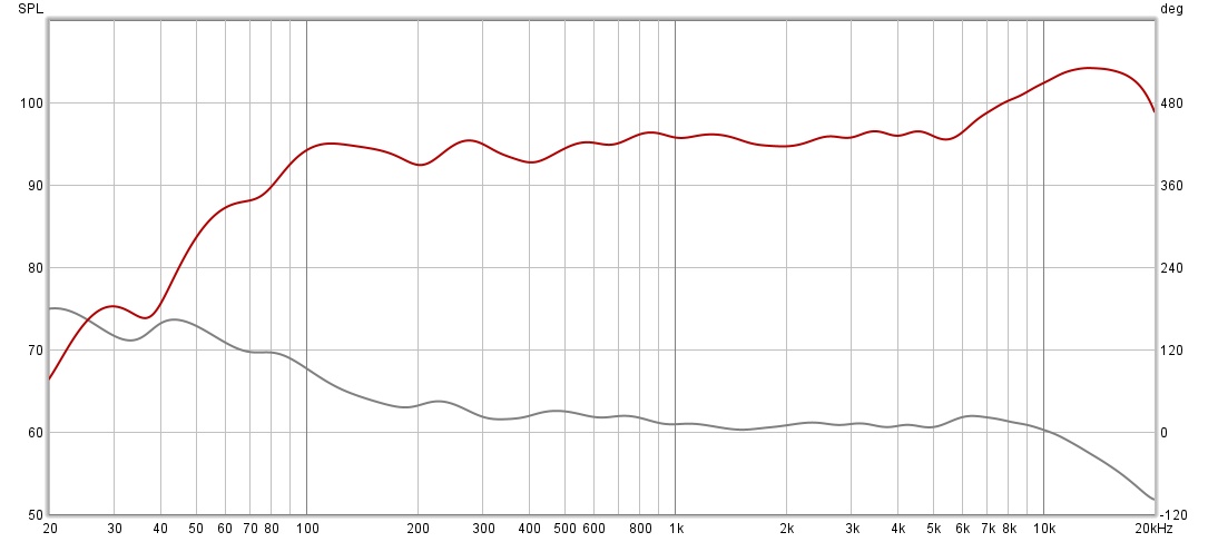

Спасибо за разъяснения, дальнейших вектор изучения данного вопроса для меня понятен, хотелось бы вникнуть в суть, а не то что бы за цифрами я гнался.
В защиту микролабов скажу, что конкретно в моей комнате они звучат довольно-таких ровно, без бубнежки, хотя с таким количеством переездов мне удалось их послушать во множестве комнат, в том числе и в акустически подготовленной. Вот график АЧХ в обычной неподготовленной гостинной.
    82.1 KB · Просмотры: 128
Zandy
30 Дек 2022
725
923
Zandy
Я с этой колонкой не имел дело. Она фазик или ЗЯ? По любому, с такой Qts>1 динамик в фазике будет бубнить. Может и в ЗЯ работать. Но тогда будет ранний завал и тоже подъемчик. Все-таки добротность великовата малость. А может и ничего... Смотря какой объем ящика. Может кому и нравится такой звук. По параметрам это такой супербюджетный динамик. Китайцы такие любят сувать в свои поделки. Не знаю, может он как средник хорош?
Какая АЧХ в реальной комнате на низах - уму это не постижимо. Вот у вас звезды сошлись видимо очень правильно. АЧХ очень даже...неплохая.
Derzky
21 Янв 2023
62
19
Она фазик или ЗЯ?
ФИ.
Вы все правильно говорите, колонка действительно бубнит на 100-110 гц в небольших помещениях, сейчас у меня помещение побольше, и видимо комнатные моды так удачно совпадают (ради интереса потом смоделирую комнату), что звучат они очень неплохо.
Как сейчас помню, в 2004 году покупал их за 2000 р, даже тогда это были небольшие деньги.
Новое оформление этому динамику смысла нет делать, а вот уменьшить добротность, приклеив обратный магнит, попробую. Уж больно дорого мне обошлись компоненты для новых пасс. фильтров, приобрел еще не вникнув в тему... ну да ладно.
