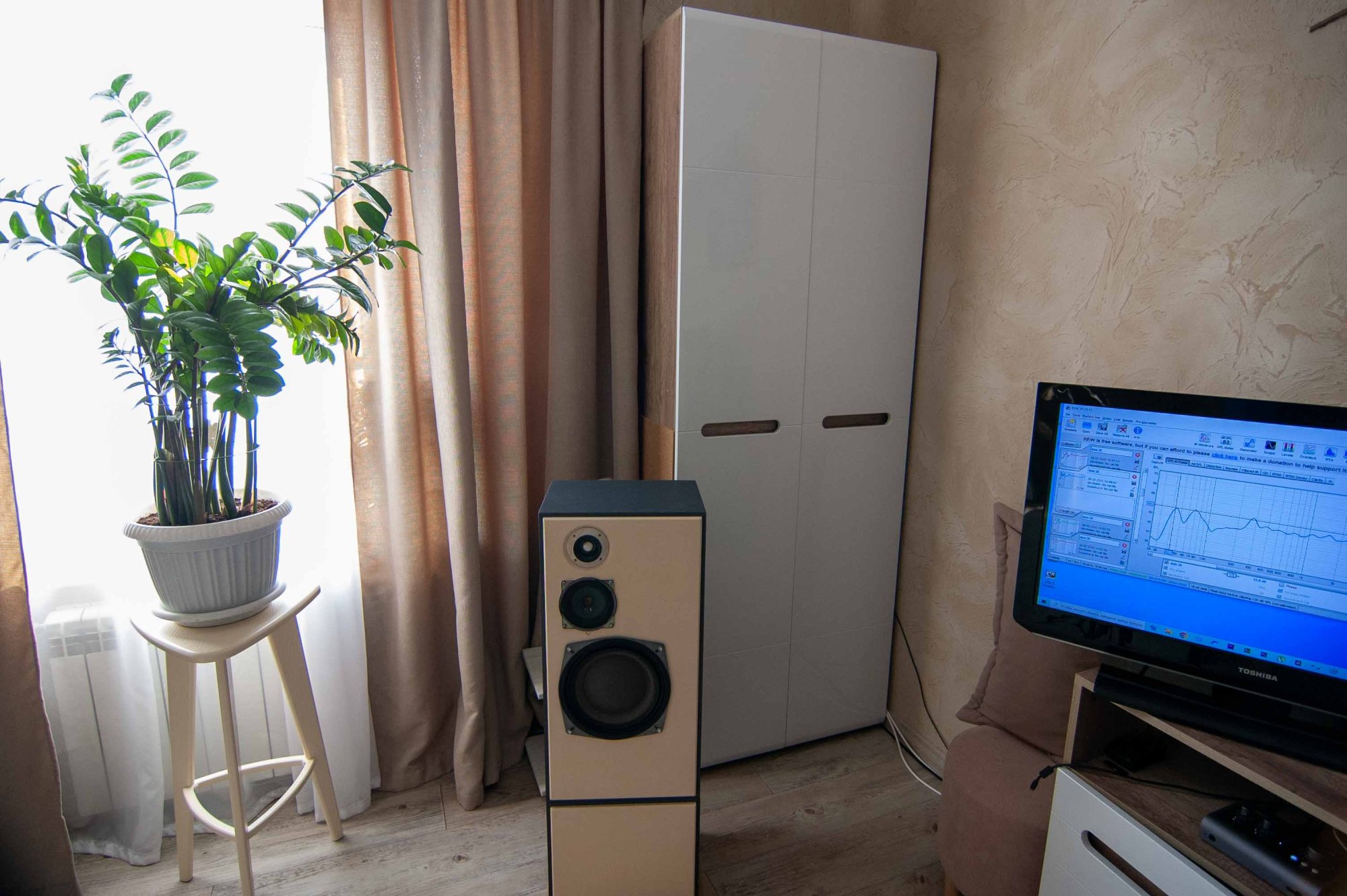

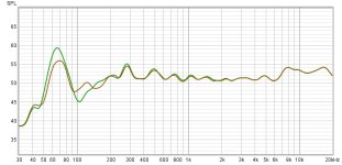

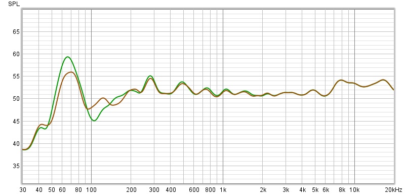

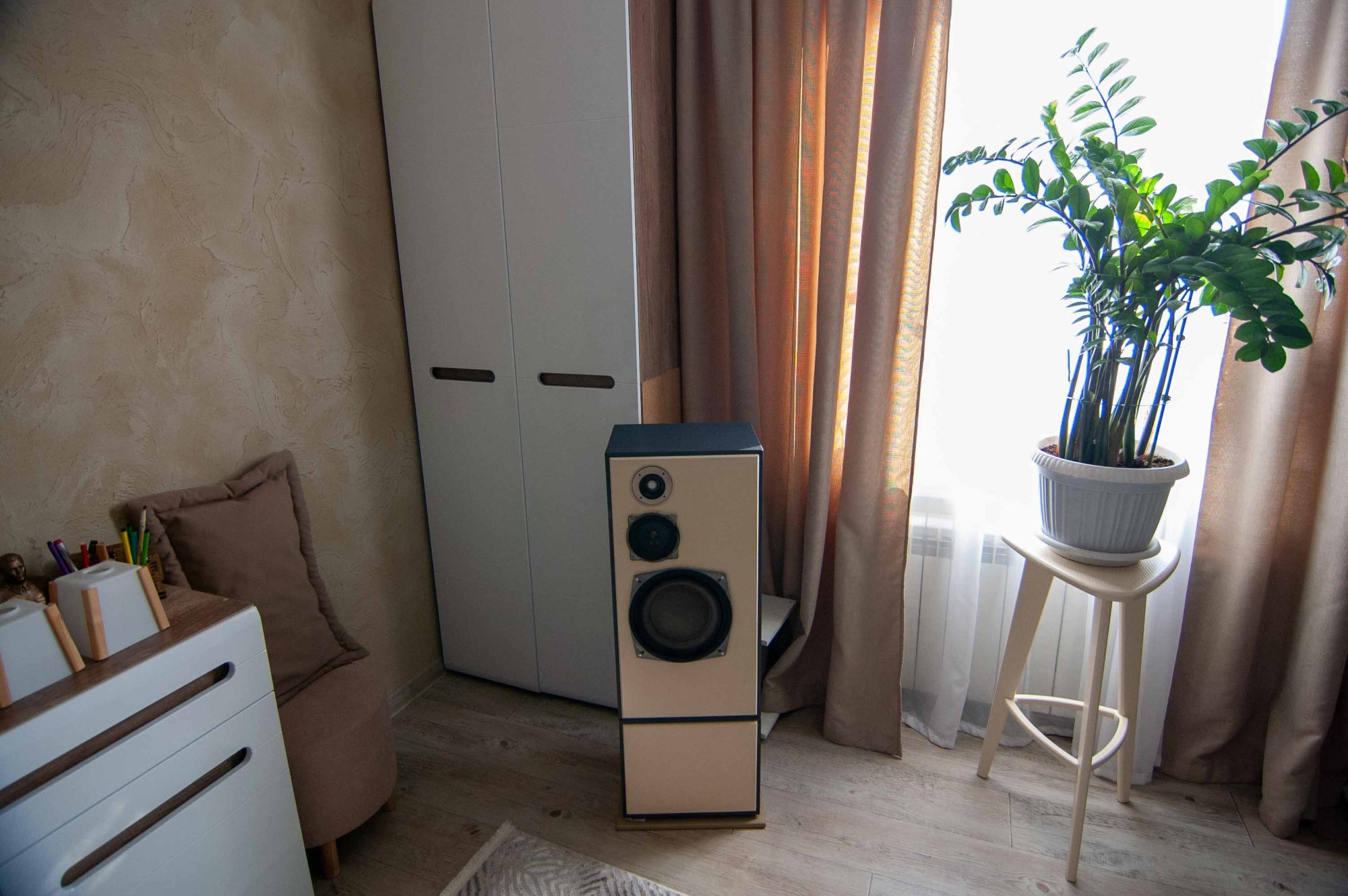

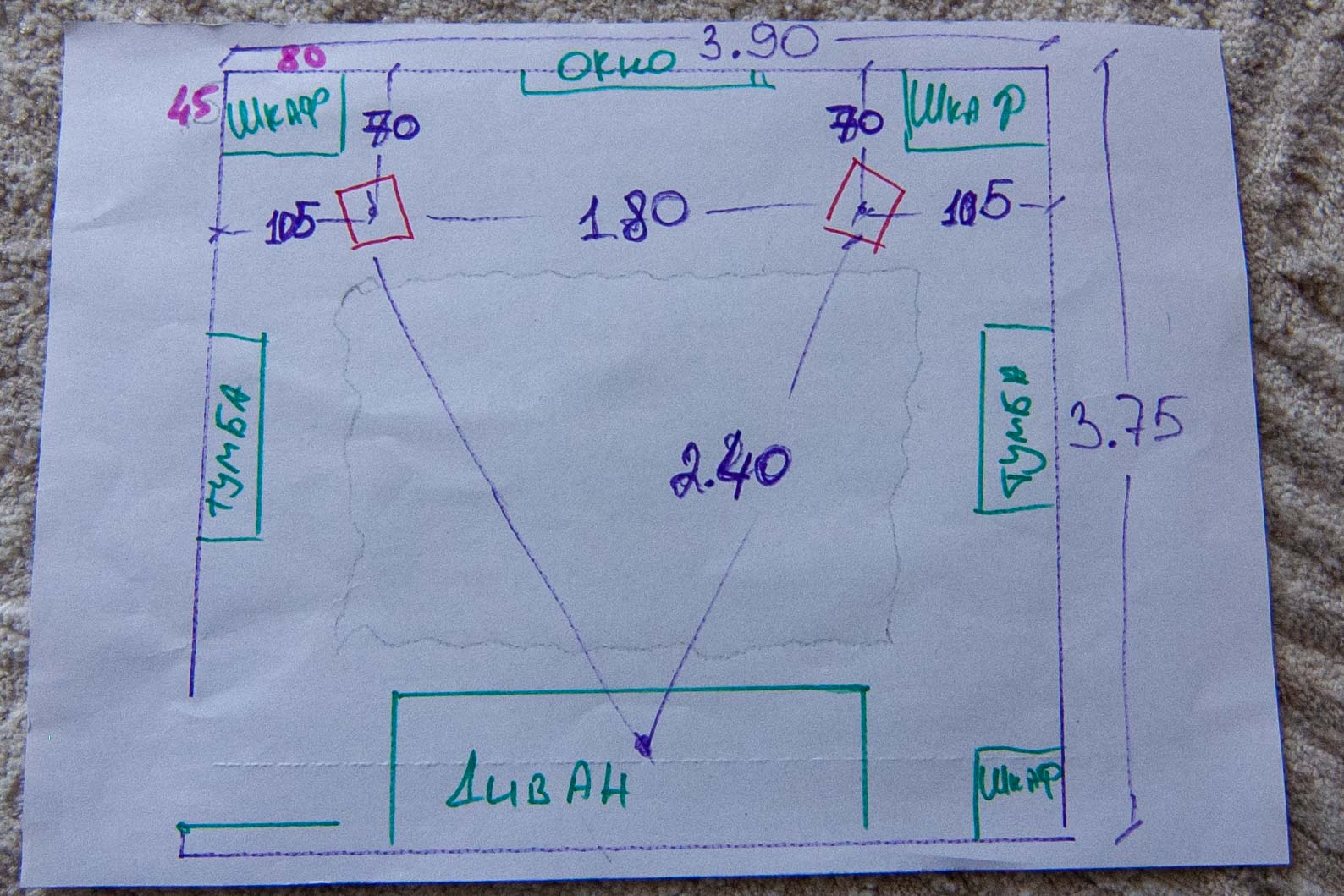

Поделюсь информацией по расстановке АС.

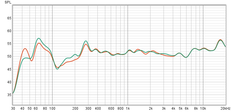

В углах два шкафа,АС распологаются вблизи шкафов гранича углами. лев шкаф.jpgМикрофон110см высота вч-сч.DSC_9197.JPGЗакрытый шкаф зел линия.

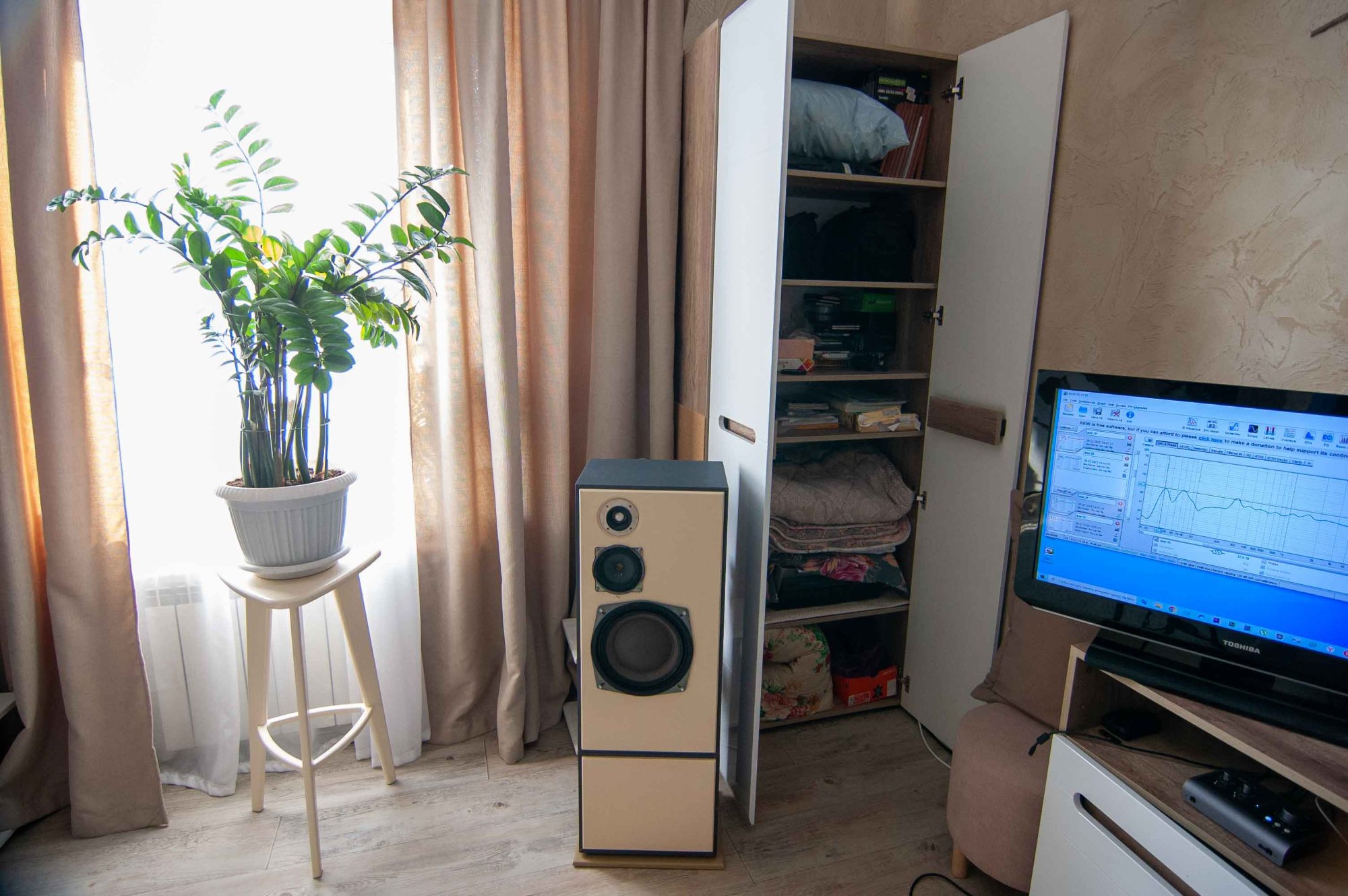

DSC_9198.JPGОдна дверца открыта оранж.линия.

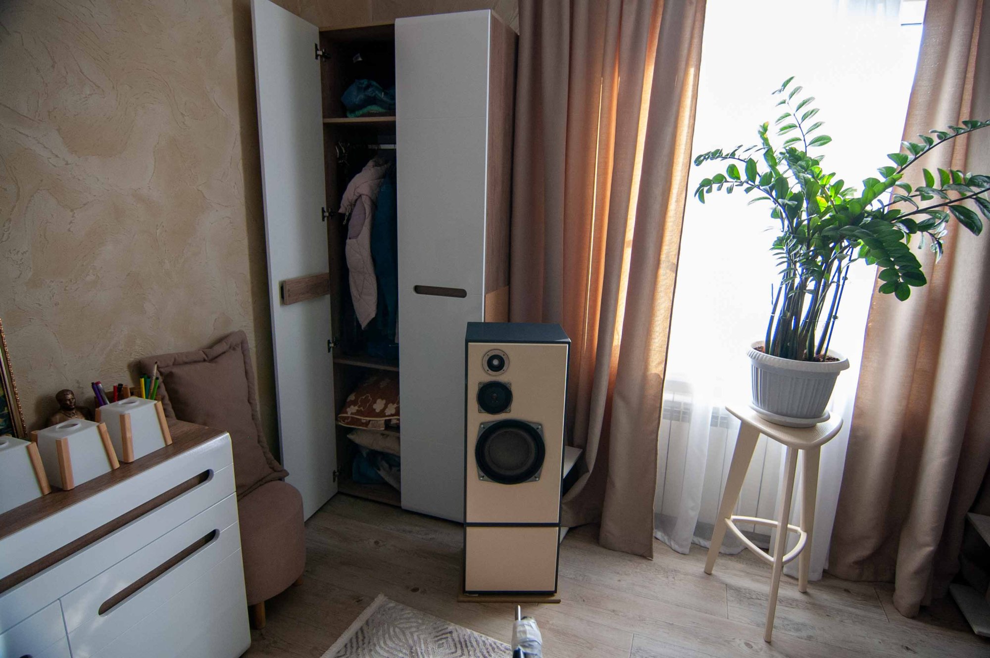

.DSC_9196.JPGЗел линия
DSC_9195.JPGОранж две дверцы открыты.

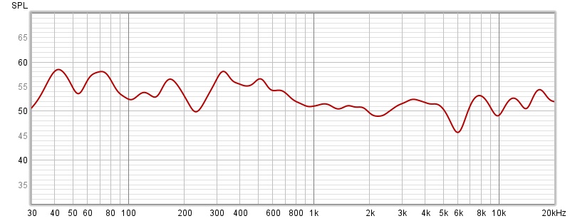

Общая картина,лев+пр микрофон возле точки прослушивания на расстоянии 2 м.общая шкаф.jpgDSC_9199.JPG
Анализируя данные линии считаю ,что главная линия это сумма двух каналов в точке прослушивания.На сколько оправдано размещение шкафов за акустикой,даже не знаю ,наполнены вещами и по задумке должны работать как рассеиватель.Можно будет изнутри дверцы обклеить шумкой.Если двинуть акустику от шкафов на 20 см,то занижаются частоты 40 Гц.Добавляется серединка,спадает бас.По басу нет никаких претензий,ни малейшего намека на гудение.
Практически, Вы отодвинули АС на 20 см под стенку, дальше от себя. Увеличив гул комнаты (которого явно не слышите, но он обязан быть... Просто на частоте 42 Гц он может нравиться) и уменьшив соотношение прямая/отражённые волны. Ну что ж, если Вам так нравится, то что поделать. Асимметрию, вижу, не пробовали, угол между АС стал ещё меньше, чем был.

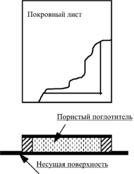

Опять нет методики расчета резонансных панелей...
Видимо придется самому придумывать. КМК для гашения стояков на НЧ должно хорошо работать.
Раскладушка, с натянутым пружинами полотном.

А как думаете про такую штуку. Тысячи пластиковых трубочек нужной длины, закрытых с одной стороны. Из них набрана панель. Длина трубочек исходя из частоты резонанса поглощения .
Будет что-то типа диффузора из палок.... не знаю как по русски.
В общем будет работать на СЧ, при условии достаточной жесткости трубочек.
