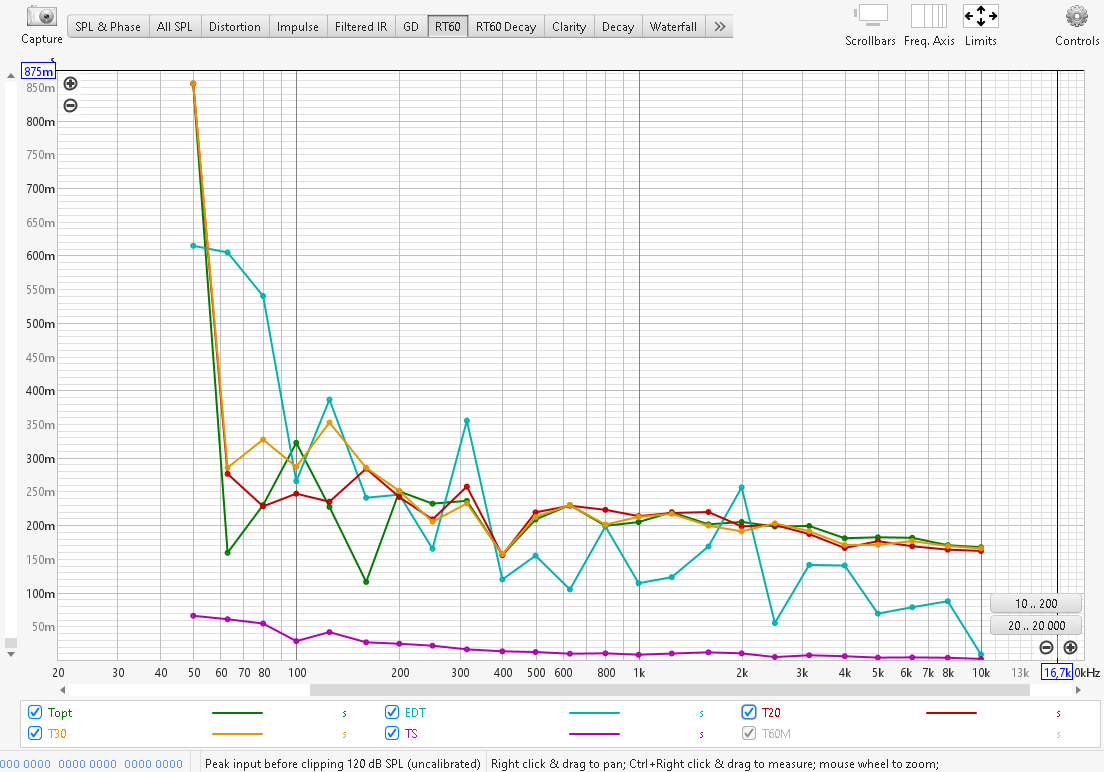

Есть отсылка на RT60?

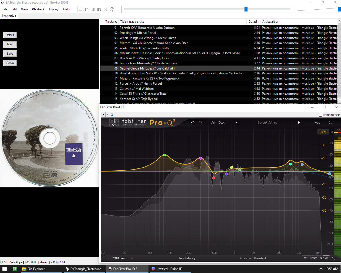

Как я понимаю подход alq, то он сделал несколько коррекций АС под определённый жанр музыки, для каждого жанра есть своя коррекция т.е. он сформировал такую АЧХ в ТП которая улучшает восприятие определенного жанра музыки, и такой подход вполне рационален если хорошо вдуматься в вопрос - что нам в конечном итоге нужно от прослушивания музыки? Некая АЧХ в безэховой камере или таки некие приятные уху звуки?
Нет, это неверно.
На источнике сигнала запускался свип (предварительно сохранённый в файл из REW), с помощью микрофона, всё той же REW и корректировки фабфильтром, общая АЧХ тракта постепенно доводилась до более-менее красивого состояния. Когда результат удовлетворил то то, что получилось в фабфильтре было сохранено в виде дефолтного пресета (ДП), вот он:
Всё это было проделано не для "улучшения восприятия определённого жанра музыки". Задачей ставилось изменение АЧХ тракта таким образом, чтобы происходила компенсация потерь комнаты.
То есть вот этот график:
это изменение АЧХ тракта для компенсации потерь в комнате, он не имеет никакого отношения к музыке, от слова совсем.
Для удобства пользования был написан скрипт (четыре кнопки слева вверху), который мониторит ситуацию в режиме реального времени и автоматически подгружает в фабфильтр ДП при выборе музыкальных файлов.
Ну а далее, этот ДП может кастомизироваться по желанию в каждом конкретном случае (записи-то бывают разные) и сохраняться в соответствующую папку, а скрипт в дальнейшем смотрит есть ли кастом пресет. Если есть, то загружает его, если нет, то загружает ДП. Ну и ещё всякие другие функци для удобства обращения с экраном, окнами, пресетами, и пр.
Кстати, там есть вот такая кнопочка (стрелка):
на которую если кликнуть, то происходит байпасс фабфильтра, т.е. коррекция тракта выключается.
То есть можно делать мгновенное сравнение звучания тракта, с коррекцией комнаты и без неё.

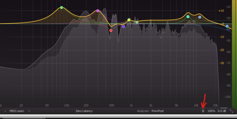

1. Правильно ли я прочитал картинку, или на рисунке - спектрограмма музыки, а не АЧХ?
2. Вы видели АЧХ АС в ближнем поле?
3. Это картинка для сателлита системы 2+1?

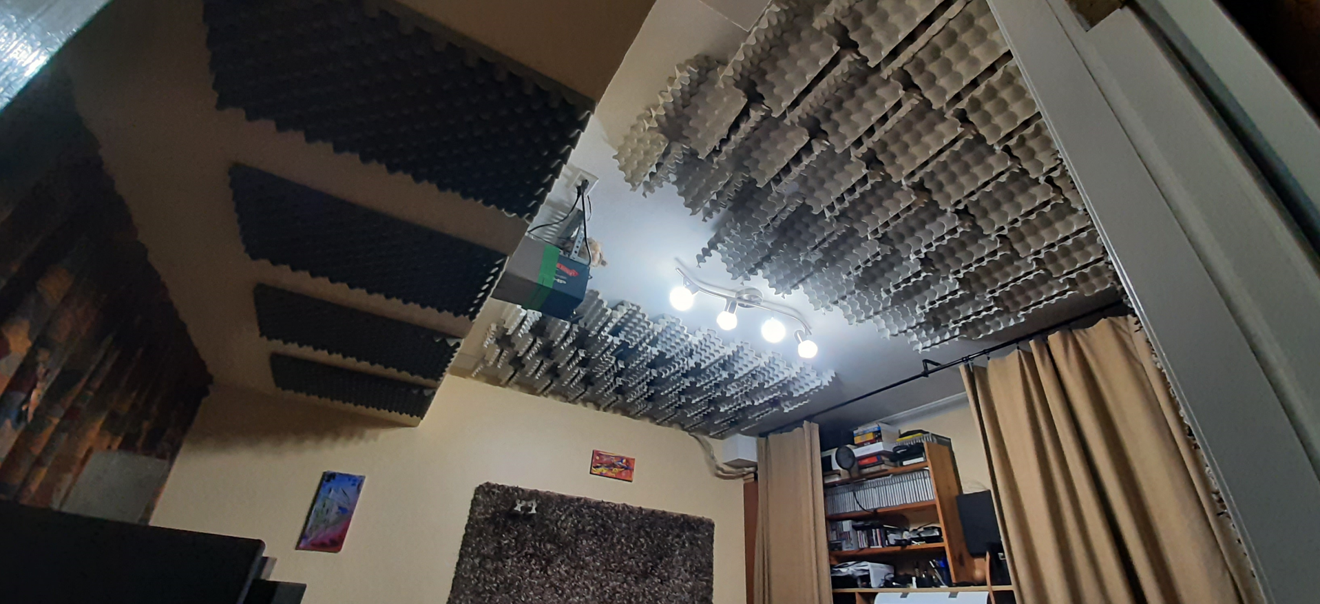

Комната и АС это единый инструмент, и да, в первую очередь нужно подготавливать комнату, искать оптимальную расстановку АС и ТП. Да, это важно, но, как говориться всему есть разумный предел, и к примеру в бытовых условиях весьма и весьма трудно и затратно сделать правильную обработку комнаты и расставить АС и ТП в оптимальных местах.
В видео на шестой минуте показано что приходится делать с жилой комнатой что бы кое как согласовать её с АС.
И вот тут возникает вопрос - как много людей готовы делать подобное в своих бытовых условиях?

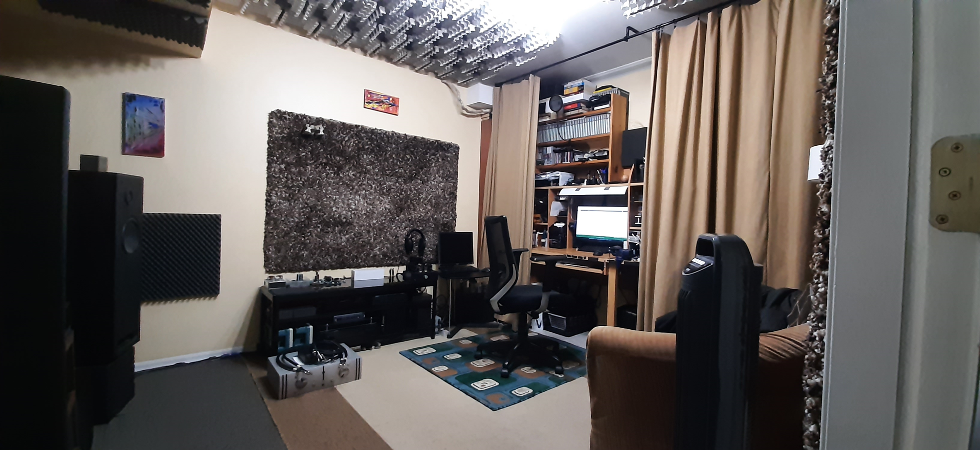

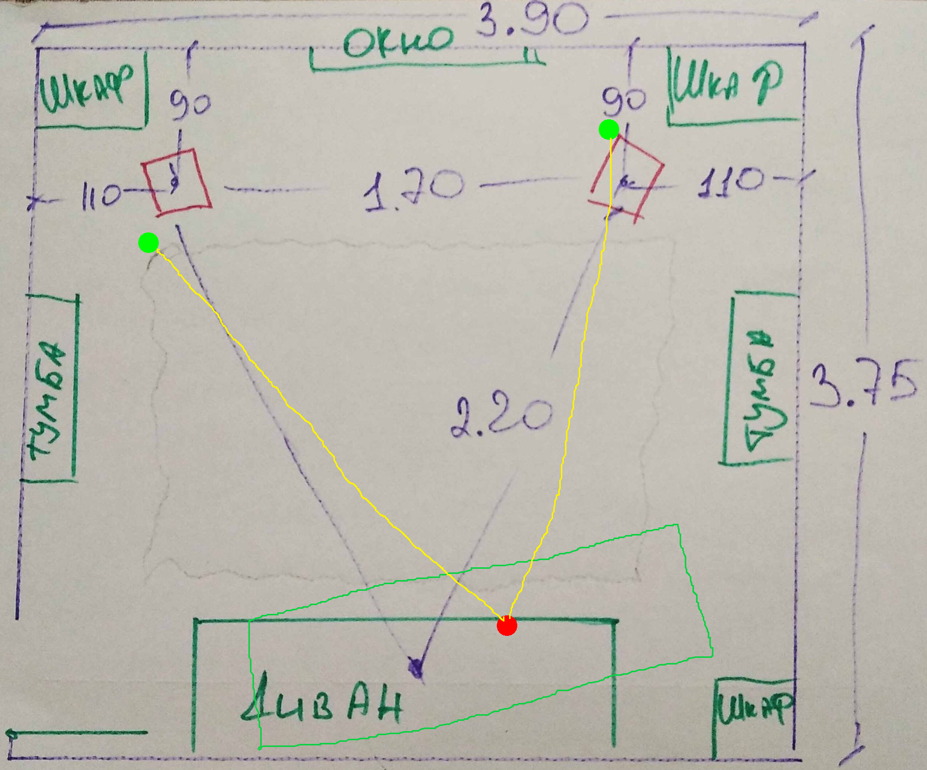

Исходно есть #1,284
Михаил, а реально сдвинуться в указанном направлении?
Если - нет, то трубу ФИ лучше законопатить... Или - наоборот, настроить выше "правильного" значения, подкинув внутрь побольше ЗПМ, чтобы упала добротность высоко настроенного ФИ. Перепад 40/80 Гц уменьшится.
Каждых 20 см вперёд и в сторону для слушателя АЧХ будет выравниваться, до определённого момента.

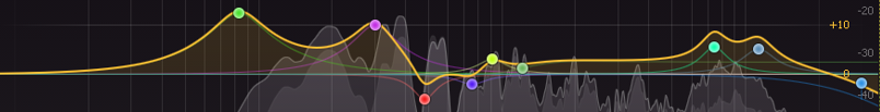

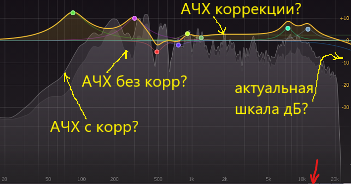

Поспрашиваю немного.
Сверху АЧХ коррекции комнаты. Она уникальна и если в комнате сделать какие-то перестановки и особенно если изменить положение колонок, то потребуется делать новую.
В другой комнате эта АЧХ будет иметь другой вид.
1. Да, это спектрограммы музыки до обработки и после. Если музыку выключить, на экране останется только график АЧХ коррекции.
Остальное что подписано на картинке тоже правильно, насколько я могу вспомнить руководство по фабфильтру. Но уверенно утверждать не могу, я уже подзабыл как там оно в руководстве.
2 & 3. Тут необходимо сказать пару слов. Дело в том, что мой опыт в этой области эмпирически-дилетантский, "на колене", я не занимаюсь вопросом профессионально и постоянно.
Когда-то до меня дошло, что причина неважного звука может быть заключена не только в недостатках самого тракта. Собственно, "съедание" комнатой звука это не секрет, но знать и осознать это разные вещи. Поэтому я стал потихоньку экспериментировать с эквалайзером в фубаре, просто ради интереса, без какой-то чётко определённой цели.
Это было жутко неудобно и при том, что я сам не очень понимал чего хотел, всё это тянулось очень долго. Одно время вообще забросил эту идею. Но в какой-то момент я случайно
в сети увидел этот фабфильтр и припомнив свои потуги с эквалайзером решил всё же попытаться его ипользовать, потому что эта возня чем дольше длилась, тем больше вызывала не только вопросов, но и всё больше давала смутное ощущение каких-то возможностей.
Как уже надеюсь понятно, суть не в фабфильтре. Я думаю для этой цели может быть использован любой подходящий софт, даже обычный эквалайзер в фубаре.
Просто пользоваться на бытовом уровне мне показалось удобным именно им, особенно если написать небольшой скрипт для этой цели. Вот и всё, собственно, это и было сделано.
А то, что это оказалось одним из возможных решений серьёзной проблемы, а не только удовлетворением каких-то мне самому не очень понятных хотелок, до меня дошло не сразу.
Я уже постил это видео здесь.
В том-то и дело, кто станет уродовать жилую комнату в угоду своим хотелкам, особенно если окружающие не очень понимают зачем это всё надо?
Это ещё одна из причин по которой имет смысл задуматься о коррекции тракта под реальные условия.

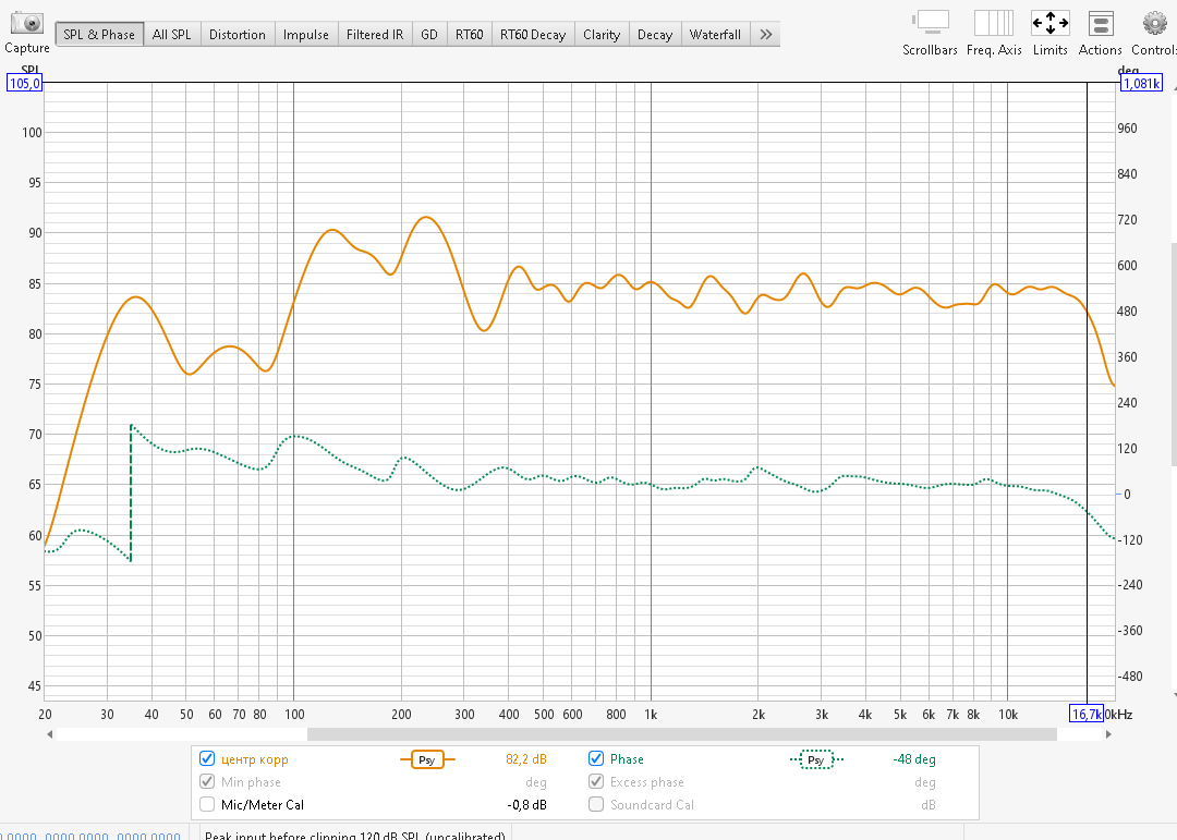

Что Вас заставило сделать +10дБ на 300 Гц?
Чтобы выравнять АЧХ, там был провал.
Жаль я не сохранял промежуточные результаты измерений АЧХ комнаты в REW.
3 года назад я не знал, что буду писать отчёты на форуме LDsound :)
Думаю что не видел, АЧХ комнаты снималась микрофоном в точке прослушивания.

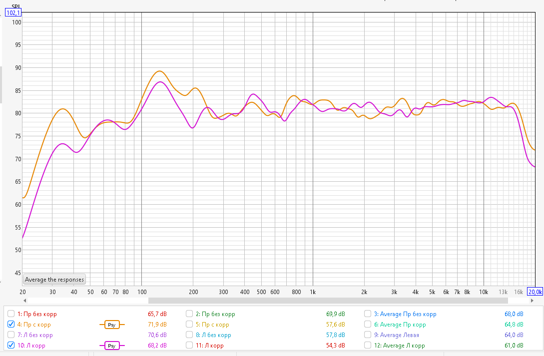

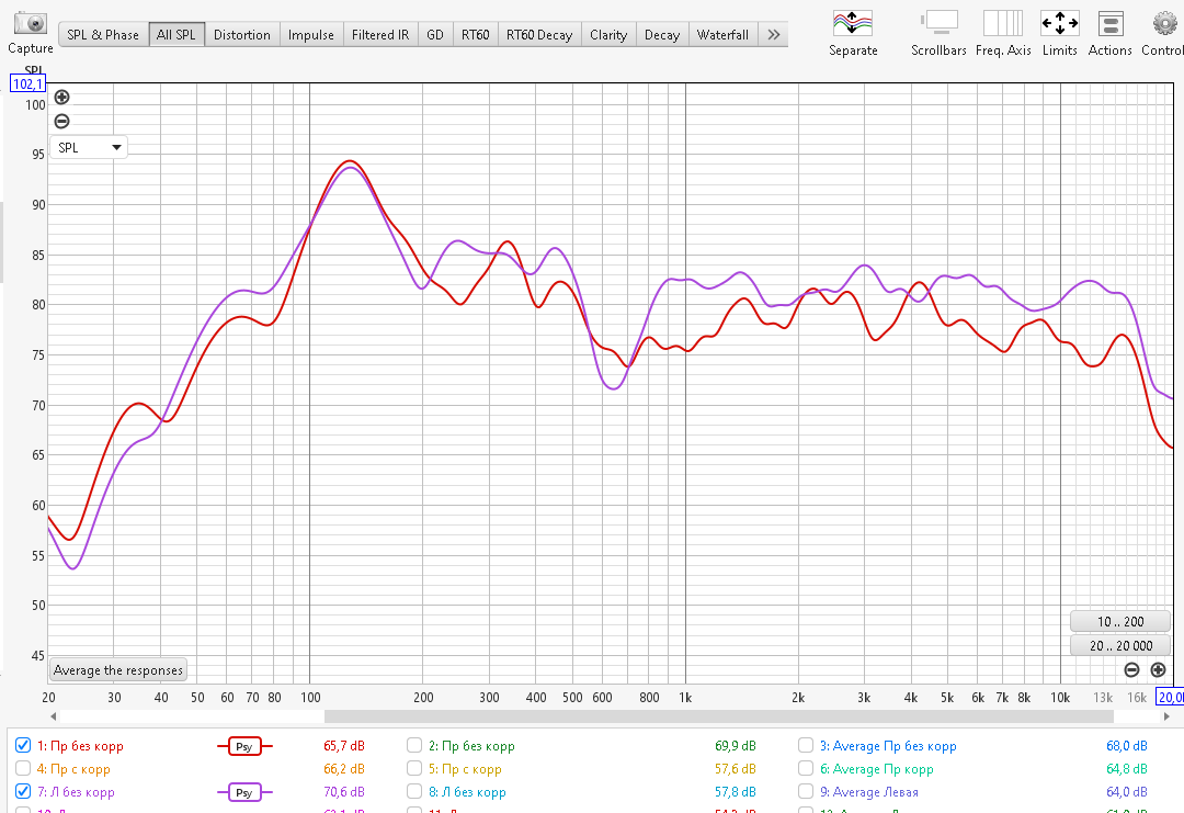

Пришло время совершить новый виток спирали. Попытавшись получить ровную АЧХ как на атаке, окно 3 мс, так и с реверберацией, скажем, 100 мс. Второе делается расстановкой АС, себя и обработкой комнаты. И только в самом конце, если не срастается, электрической коррекцией как среднее между АЧХ 3 мс и 100 мс.
Число 3 мс более-менее обоснованно, а вот 100 мс я притягиваю за уши. Как и среднее значение. Тут вольному воля, слух в помощь.
Оставите ровной АЧХ атаки - комната изуродует продолжительные ноты.
Дадите 100% коррекцию в ТП с большИм окном - изуродуете атаку.
И только работа (с микрофоном и башкой) с расстановкой источников/себя и обработкой КДП сближает АЧХ атаки и всех отражёнок.
Да, путь джедая. Но он реальный. #186
Кстати, там я полностью скомпенсировал пик 126 Гц, в тракте -5дБ на той частоте, но я не делаю частичную компенсацию (-3дБ), так как а) -3дБ уже довольно мало и б) настройка не завершена в целом.

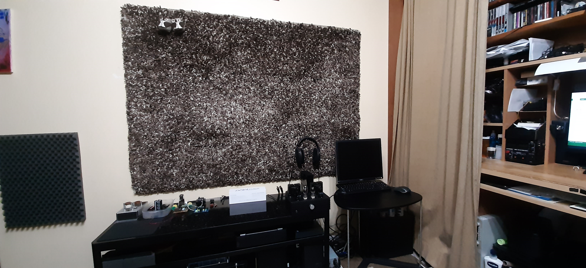

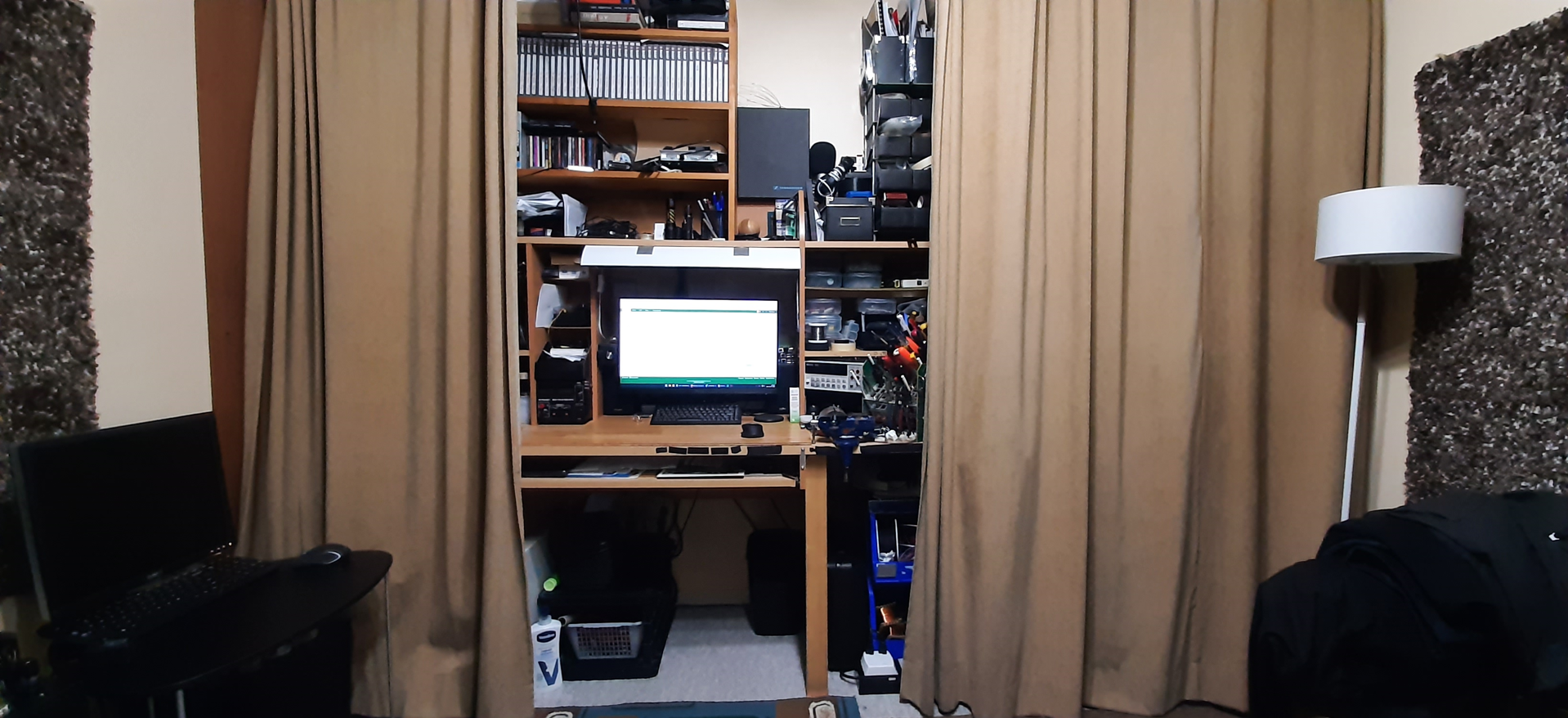

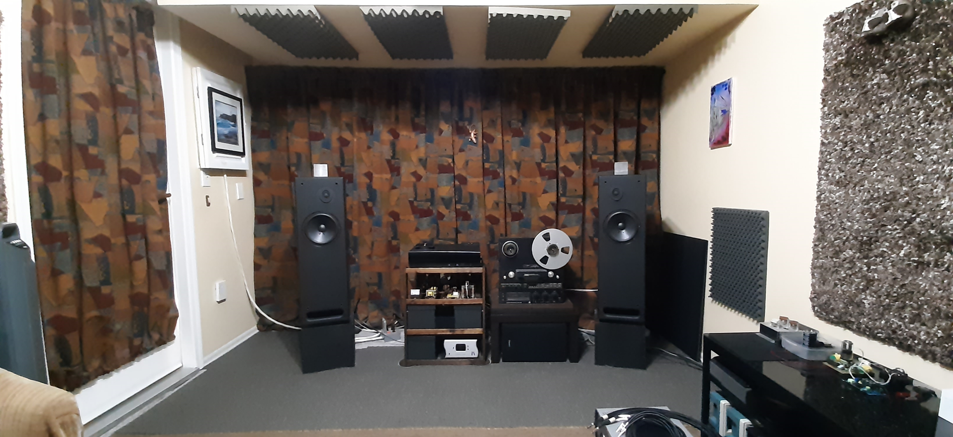

Подумал может картинок показать где это всё работает?

Приличная пещера меломамонта! Вы многое сделали из того, что улучшает звучание. Вредительская камера мобилы безнадёжно исказила геометрию помещения, но вижу, что АС стоЯт немного несимметрично (+), в КДП всего одно мягкое кресло (---), АС - относительно близко к стенам сзади них (-), есть подставки под АС (+/-), очень хороший фонд рассеивания на двухуровневом потолке (+), учтена несимметричность АС диффУзором на стене справа (+), хороший фонд поглощения на ВЧ (+). У меня вопрос: неужели Вы, проделав столько работы и вложив столько средств в КДП, доселе не пришли к мысли, что совершенно безплатная оптимизация положений АС и ТП по микрофону (как и внесение всяких пуфиков из соседней комнаты) вполне в состоянии поднять качество звучания минимум на полкласса? И даже не поинтересовались АЧХ АС в ближнем поле?
Resistorius
12 Апр 2023
613
312
28
Lietuva
Klaipeda
Resistorius
Э. Машкин
23 Дек 2024
347
219
9
Что за коробочка на АС серебристого цвета?
Это тяжёлые стальные кубики. Просто так, не про лучше\хуже.
Наверное вы правы, что сказать. Но проблема на самом деле единственная, это трансгрессировать вас сюда на чашку курвуазье, а потом (возможно) обратно :)
Остались бы только приятные интерпретации субъективной экспертизы.
