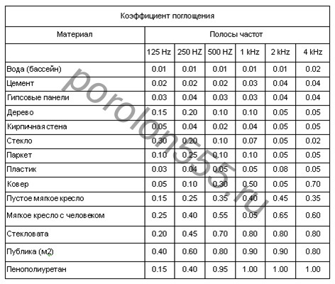

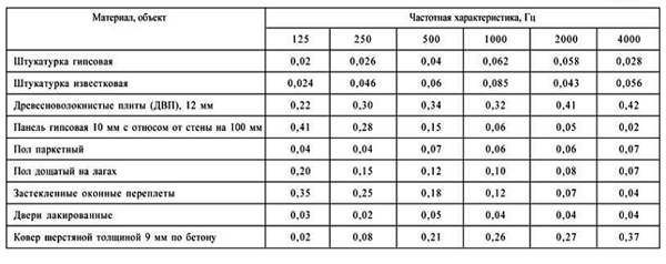

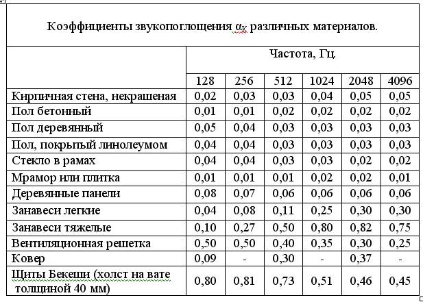

Таблицы коэффициентов поглощения различных материалов/предметов.
Таблица с 555 - скорее всего реклама "крутого" поролона.

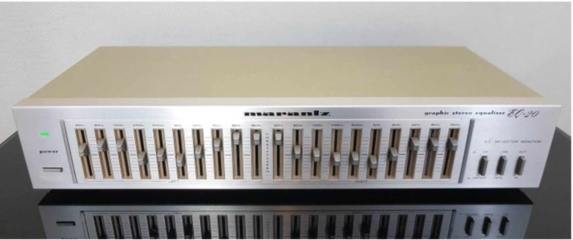

Статье как вам удобно а там подвигаете и покрутите колонки с креслом в разумных пределах .
Всё остальное еквалайзером , есть куча винтажных еq ,ничего паять ненадо и выглядят солидно
6,676
5,248
203
Эквалайзер с фиксированными частотами настройки полос вообще не подходит для коррекции АЧХП. Нужно всего-то 1-2 полосы, но настроенные точно на частоты резонансов = параметрический эквалайзер. Маранц, вероятно, собран на гираторах. Две любые полосы реально перестроить для коррекции АЧХП, а пару регуляторов на переднице - отключить.
