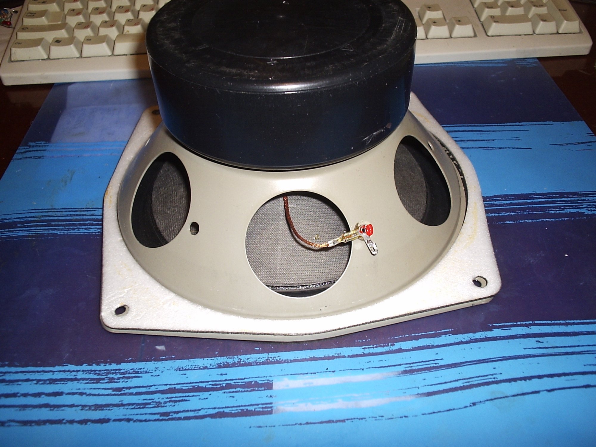

Вот так выглядит нормальная клемма.

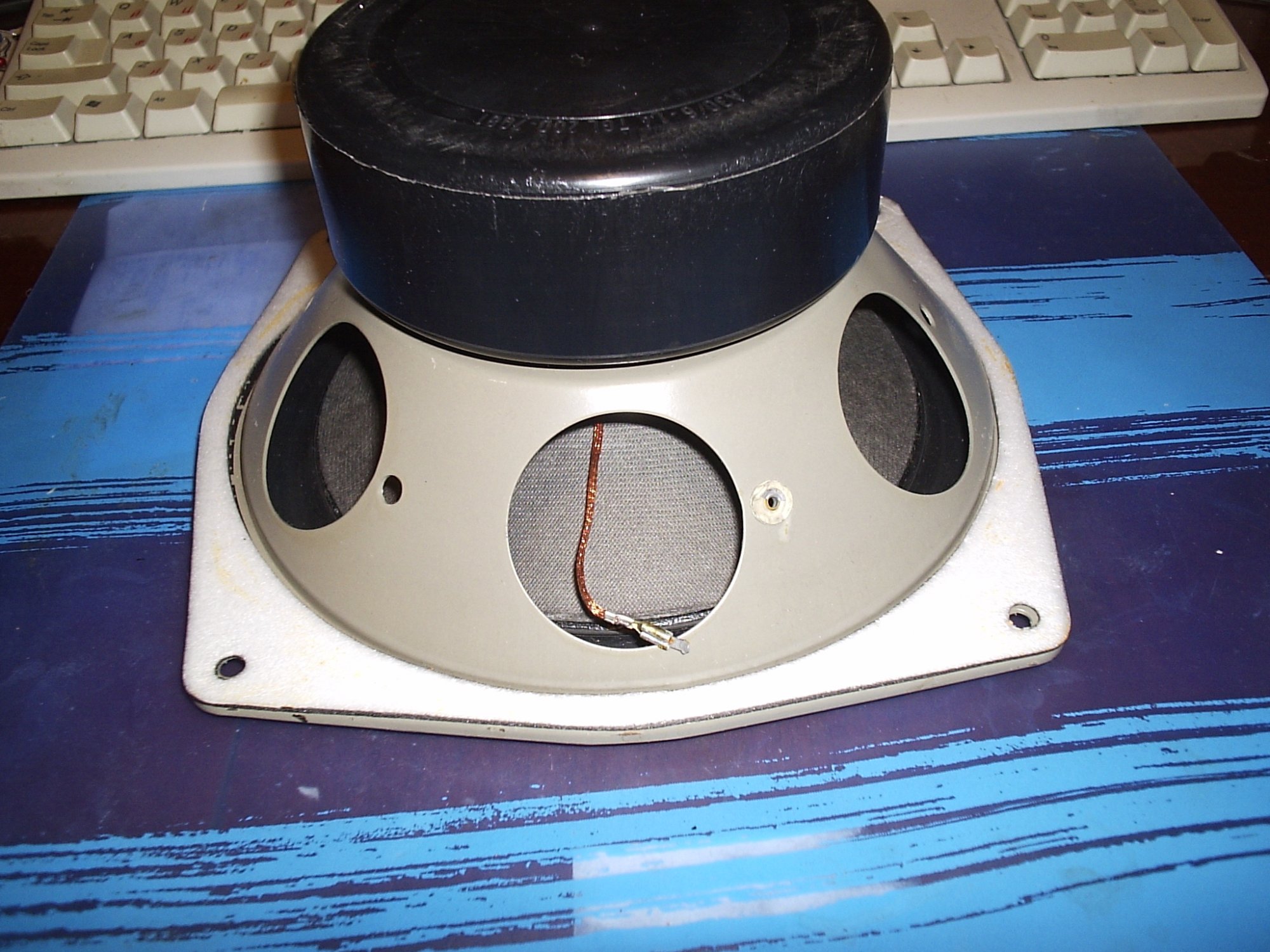

Вот так неисправная.
А вот после ремонта.
Это лучше заводского варианта. Надо отметить, что штатная конструкция хрупкая и ненадежная. Подобная на ВЧ динамике, но там всё гораздо хуже - в случае облома отремонтировать очень непросто из-за глухого кожуха, так что надо быть очень осторожным.

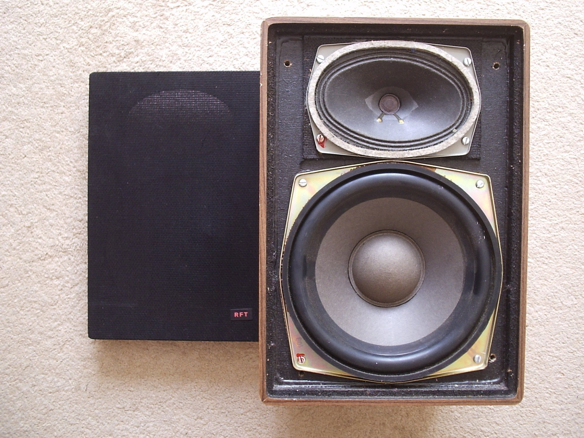

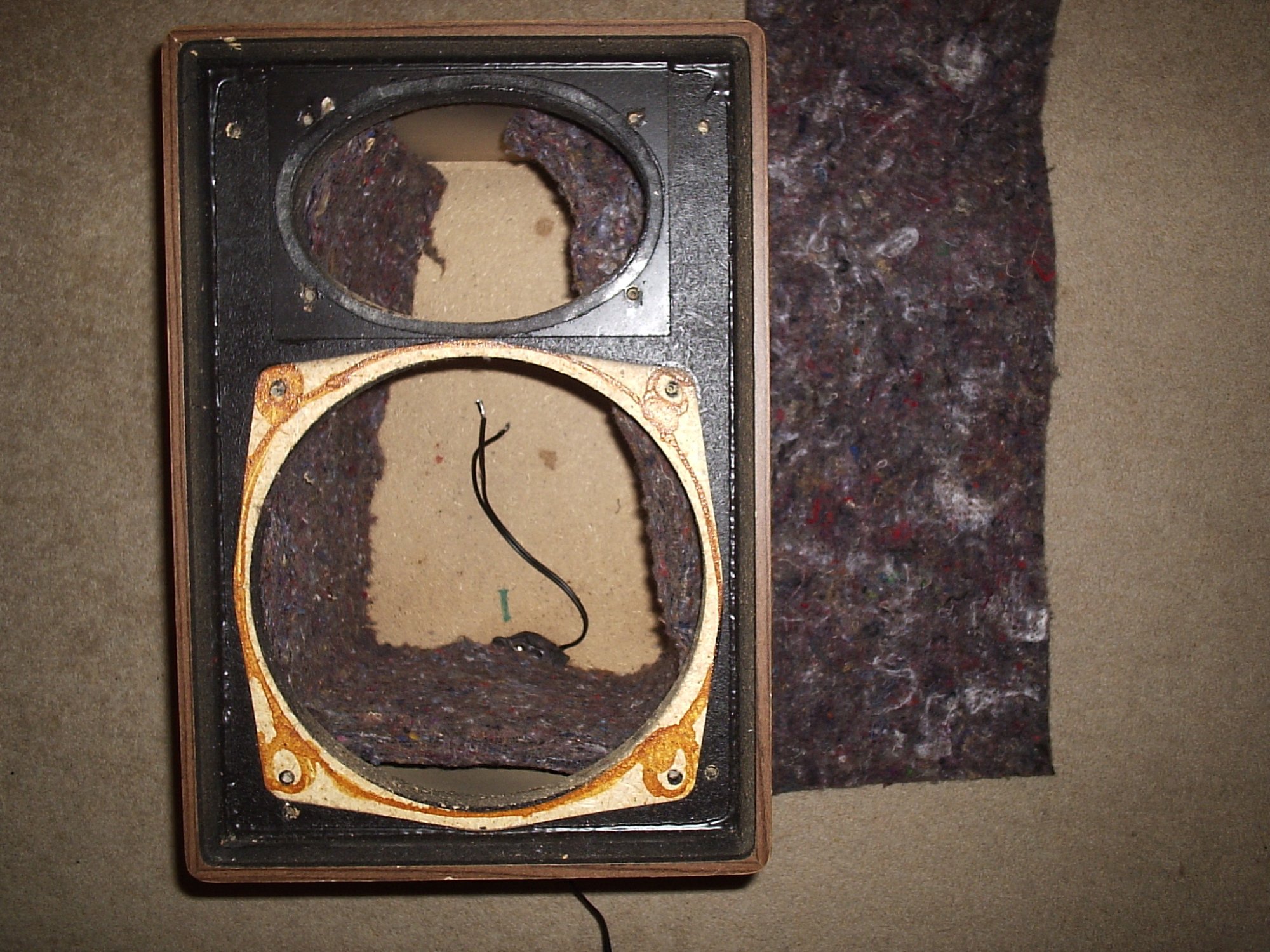

А вот так выглядит колонка внутри.
Корпус неразборный, проклеен только снаружи, но весьма добротно. Динамики с прокладками. Шнур длинный - примерно 4 метра, закреплён внутри, отверстие под него промазано пластилином или чем-то похожим. Но динамики привинчены шурупами в ДСП, поэтому я постараюсь снизить число ввинчиваний-вывинчиваний до минимума. ВЧ динамик прикреплен через фанерку и выступает вперёд. Это нехорошо, но видно сделано из-за ДСП.
В целом ящик сделан хорошо, заявлен объем 10 литров, проверять не буду.

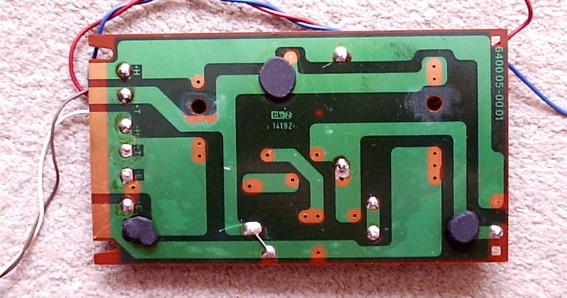

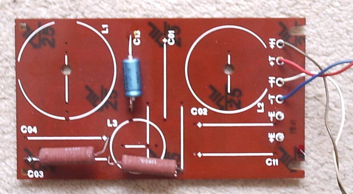

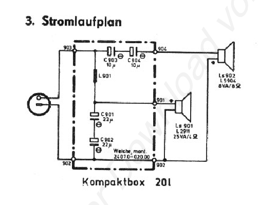

Вот плата фильтров со стороны деталей:
Со стороны монтажа:
И вопросы: где три катушки, Зин? Ими и не пахнет. Вероятно, колонки были сделаны на экспорт в СССР. И если корпуса делали немецкие камарады, то фильтры - обиженные за 1945 год. Видно, что катушек не было изначально, площадки под пайку нетронуты. В японском стиле: на экспорт - худшее.

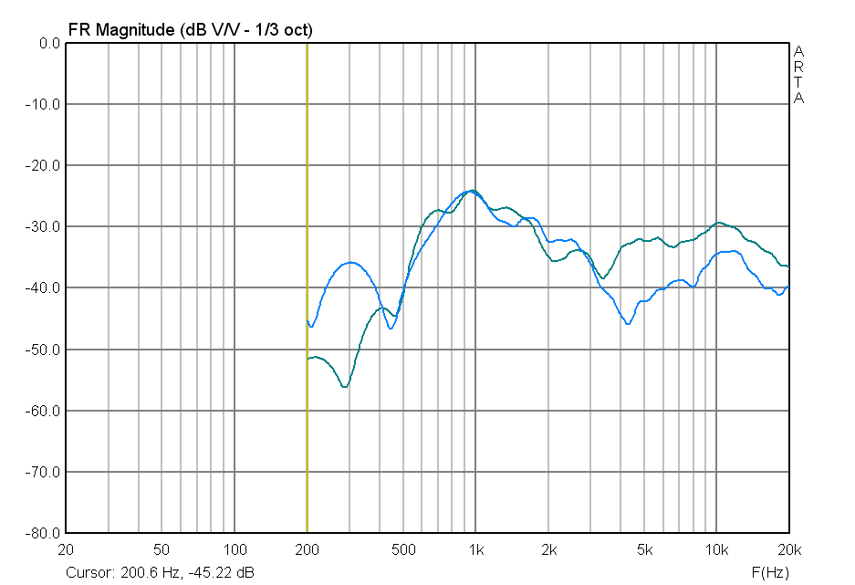

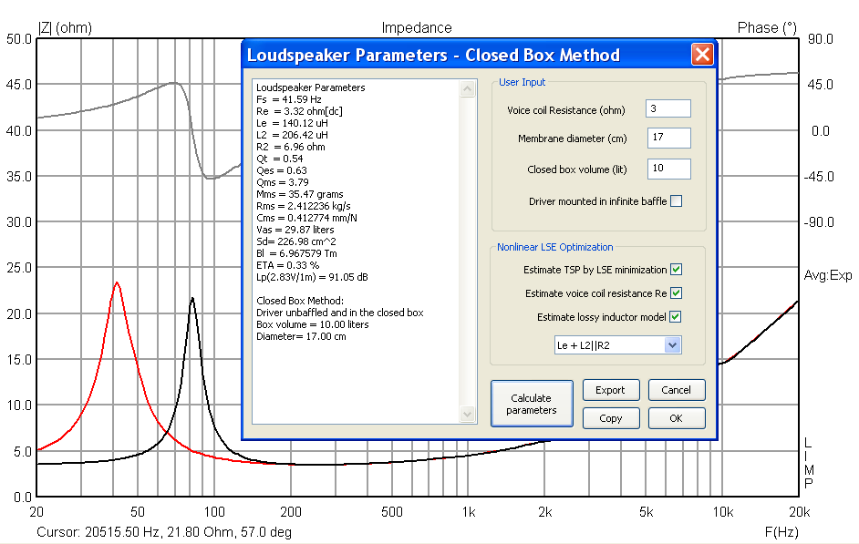

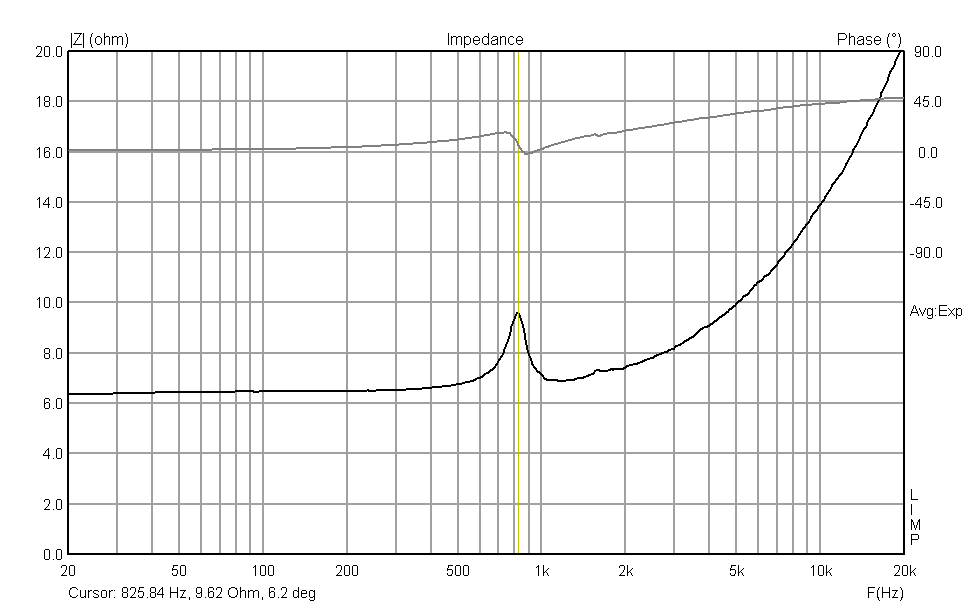

Продолжим. Цель - измерения динамиков с помощью LIMP. Сначала что попроще - L5954. СЧ-ВЧ динамик, обещан диапазон от 600 Гц до 20 кГц. Внутренний голос: не верю. Это слишком хорошо, чтобы быть правдой.
Резонанс 825 Гц, при выборе частоты раздела для фильтра желательно отступить хотя бы на октаву, это уже 1650 Гц, никак не 600 Гц. Хотя редкая пищалка может похвастать таким низким резонансом.
Боюсь, и сверху будет далеко до 20 кГц, супертвитер напрашивается, ну да микрофон покажет. Мне уже хватит 15 кГц, увы.
А вот индуктивность 0,1 мГн, что для такого динамика очень хорошо. Намотаем пока эту индуктивность на ус и приступим к главному.

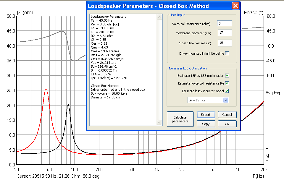

Параметров T-S динамика L2921 нигде не видел. И только после покупки и поиску по его номеру на пластике (бумажной этикетки с названием динамика нет) нашел на сайте Святослава (у него имя - латиницей). У него сайт с описание динамиков подобный этому, и вот что он "намерил".
Fs=44,5 Hz; Vs=36 л; Qa=6,64; Qe=0,49; Qt=0,46.
Я ему доверяю, но все динамики разные, особенно сложно точно измерить Vas, посмотрим и сравним.
Напоминаю, что по официальным данным RFT резонанс 78 Гц. С такой цифрой это не НЧ динамик, а что-то подобное недоразумению из "кубиков".
Fs=45.56 Hz Qt=0.55, Qes=0.62, Qms=4.63, Vas, 26.21
Как видим, данные достаточно близкие. Похоже, у меня более жесткий резиновый подвес.

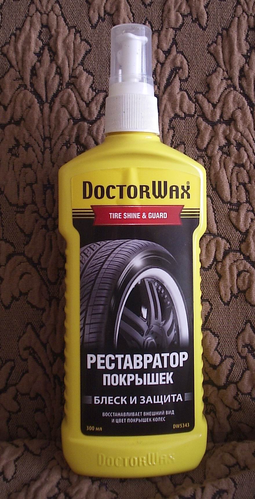

И здесь без бутылки не разберёшься.
Одна обработка на скорую руку и смотрим результат.
Печально, но мало что изменилось. Чуть ближе к результату Святослава. Данное средство действует с очень разным эффектом на разную резину. Но считаю, что такая профилактика полезна и обработал сегодня еще один раз. Подвес выпил примерно напёрсток зелья.
Fs, 41.59, Hz
Qt, 0.54, -
Vas, 29.87, liters
Параметры посередине - между ЗЯ и ФИ, ни то, ни сё.
Снижение резонанса на 4 Гц вроде бы немного, но это 10%. При этом измерялось уже с длинным штатным проводом 4 метра, а он ухудшает параметры.

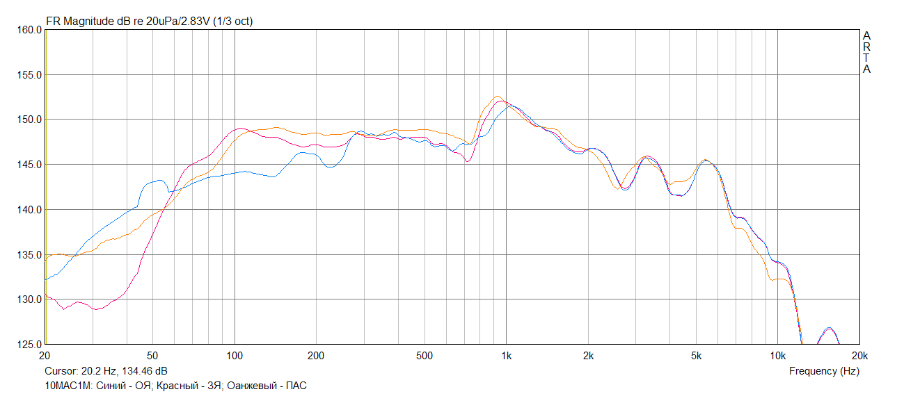

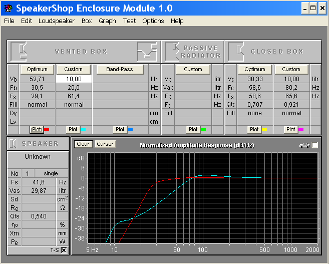

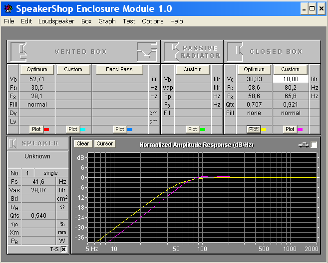

Поскольку Спикершоп довольно точно должен моделировать, смотрим что будет в штатном ящике и в оптимальном 30 литров.
Разница в 7 Гц по -3 дБ. Стоит ли того утроение объёма - судите сами.

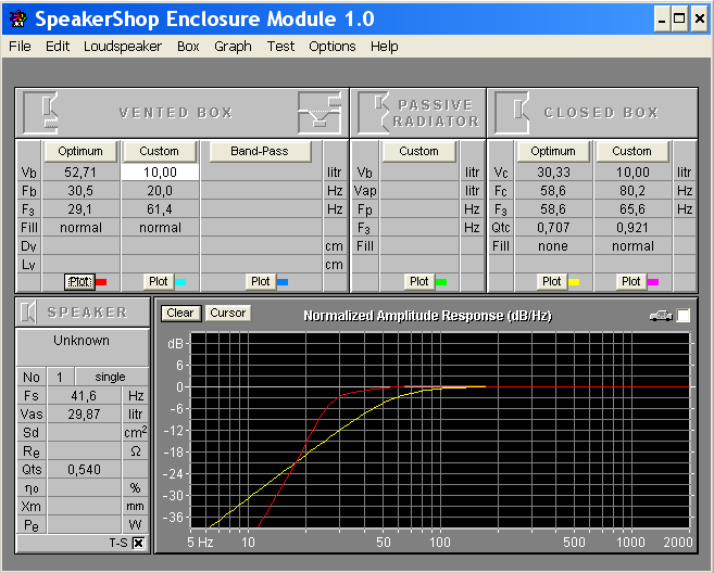

Теперь, идя навстречу пожеланиям учащихся, посодим его в самбухер.
Ой-ой-ой. ФИ в 10 литрах - очень печально. Даже труба на 20 Гц (которую нельзя засунуть в этот корпус) неполностью убирает горб. И при этом никакого выигрыша. График ГВЗ не советую смотреть - чревато обмороком. Добавлю, что энтузазисты вставляющие трубу в 10МАС-1М получают схожий результат, но они горды собой, как в анекдоте потому что не видят результат.
Ящик 50 литров (S-90) меняет дело. Динамик будет работать от 30 Гц и это вариант. Но я не знаю каков у него рабочий ход. Любители самбухеров обязательно будут наваливать ему мощщщи...
Фактически аналог L2921 не 10ГД-30, а 25ГД-26Б, у них одинаковое сопротивление и близкие параметры. Вот только последнему, наверное, в 10 литрах ЗЯ будет тесновато.
Теперь два оптимальных варианта корпуса - для ЗЯ и ФИ.
Ну что же, уже можно делать выводы.
Данному басовику весьма неуютно в ящике 10 литров.
Для любителей правильного баса - ЗЯ 30 литров.
Для любителей мясо-колбасного баса - ФИ 50 литров.
Непонятен восторг от баса у обладателей данных колонок в штатном корпусе. Это, конечно, бас, не то что какие-нибудь кубики с их убогими 10ГД-34, но бас не особенно низкий и умеренный.

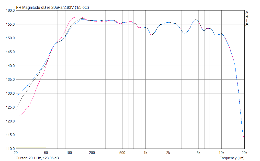

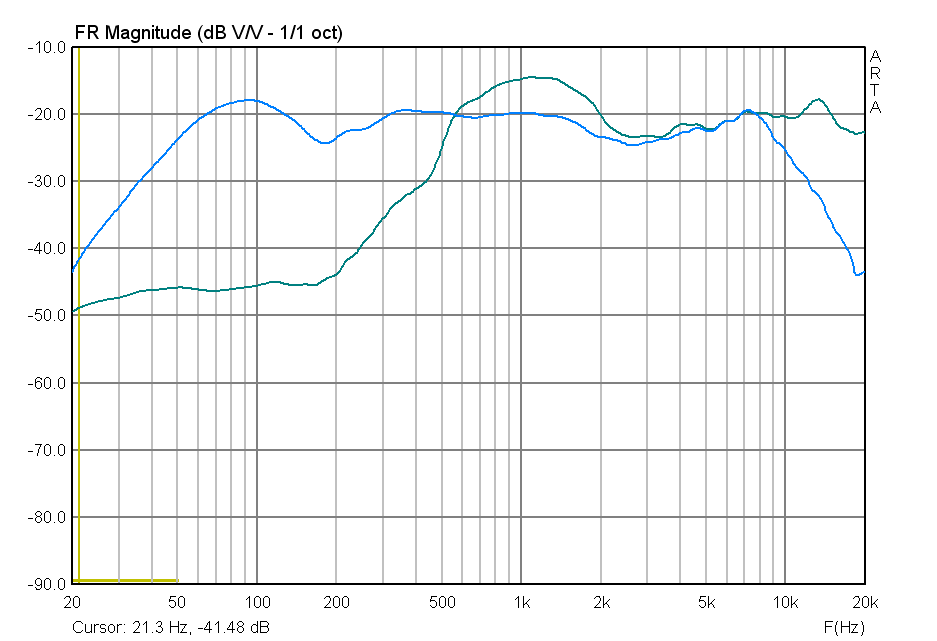

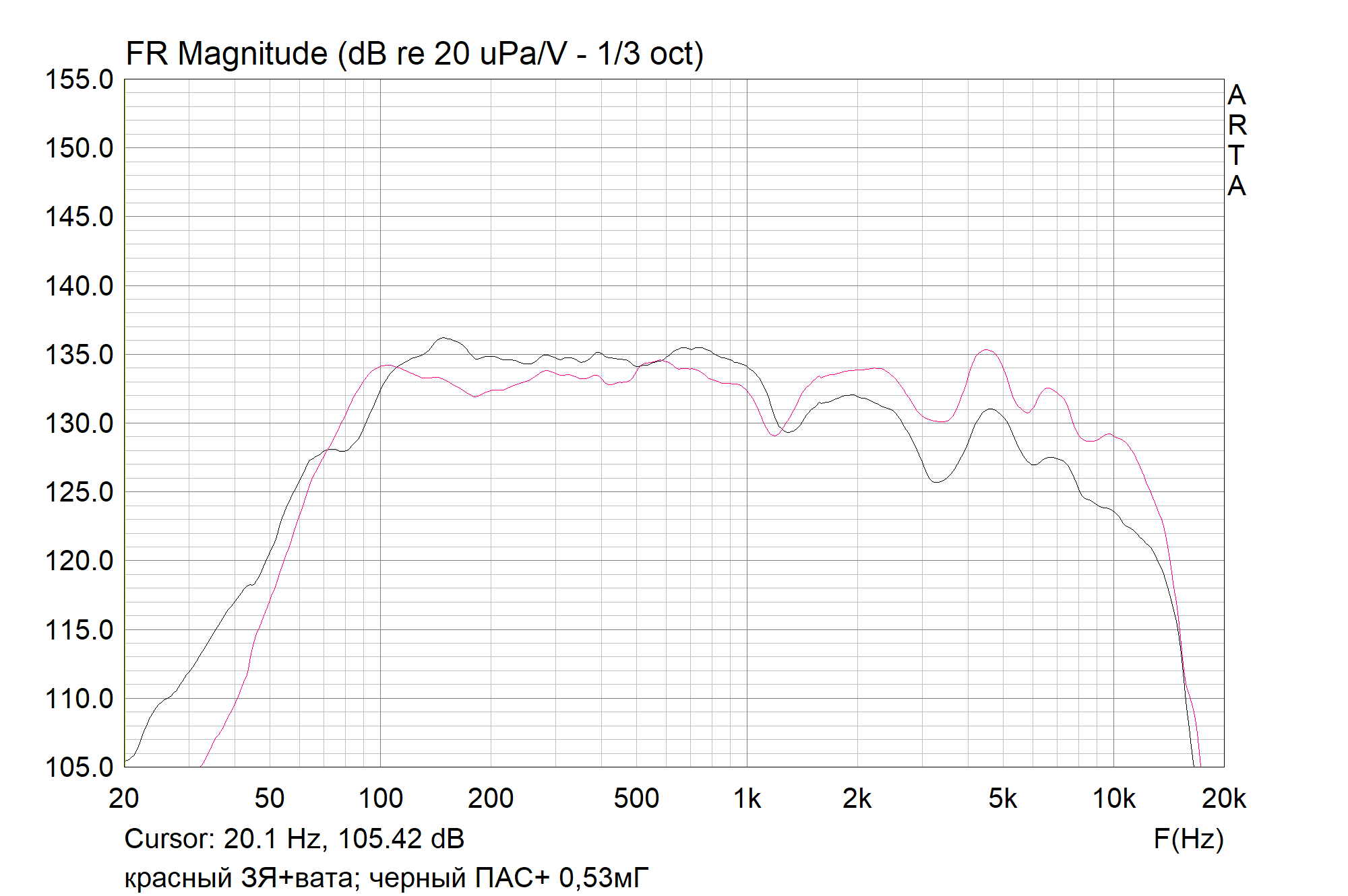

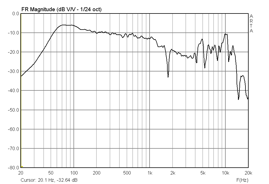

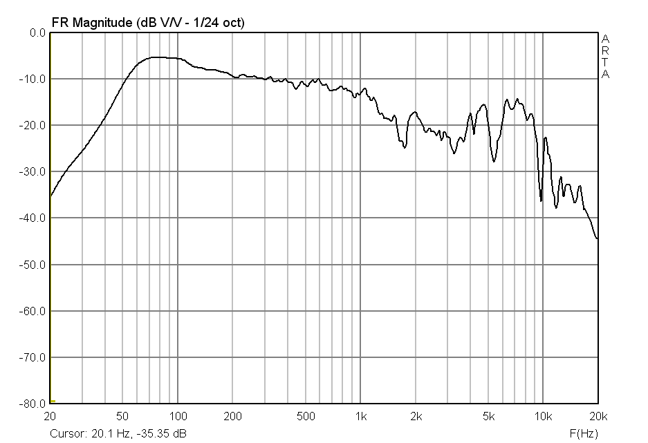

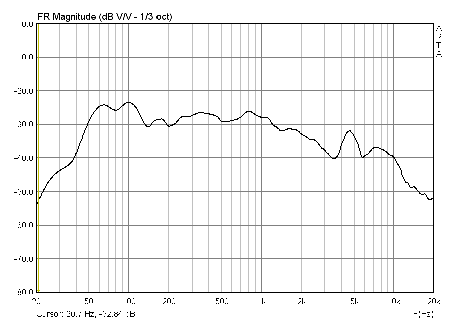

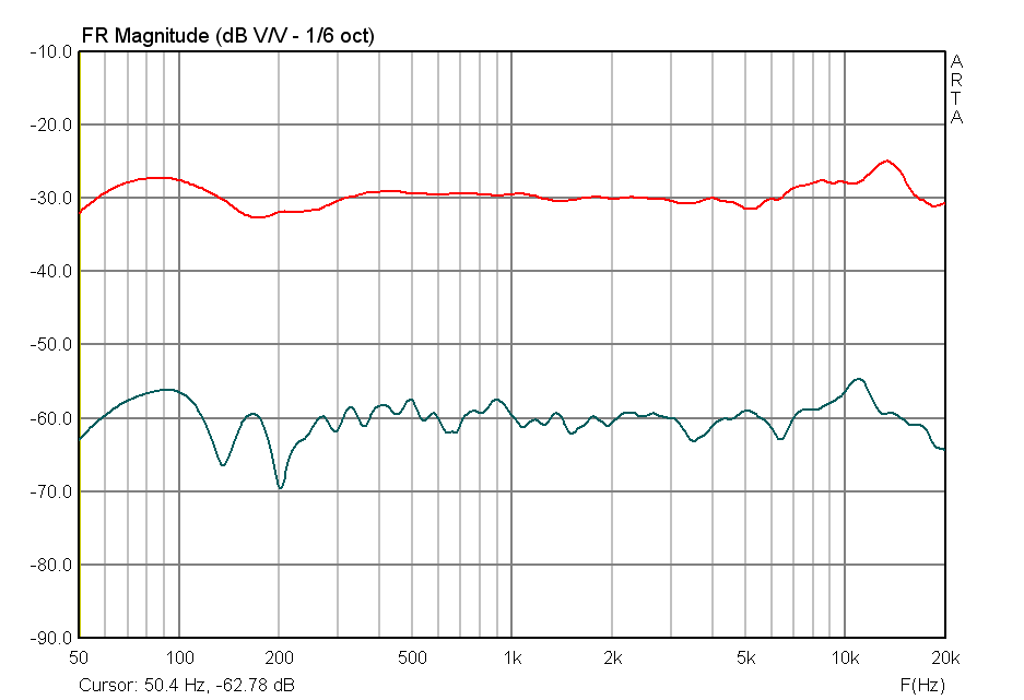

Не в порядке продолжения рассказа, а информация к размышлению. Надеюсь на подсказки. Один ум хорошо, а...
Никак не ожидал, что СЧ-ВЧ динамик действительно дотянется до 20 кГц. В голове это пока не улеглось, к тому же ночь, мозги уже выключились.
Вот с полуметра по оси и в 45 градусов от оси. Микрофон в руках, АС на подставке. Без фильтров.
Гадкий резонанс динамика около 1 кГц . Очень нужен ПАС. но здесь он невозможен, увы. провал на 3...4 кГц непонятен.
Похоже придётся делать фильтр 3 порядка, хочешь-не хочешь. Какие будут предложения? Сейчас (в другой колонке фильтр 1-го порядка! Конденсатор 6,8 мкФ + 2 ома.

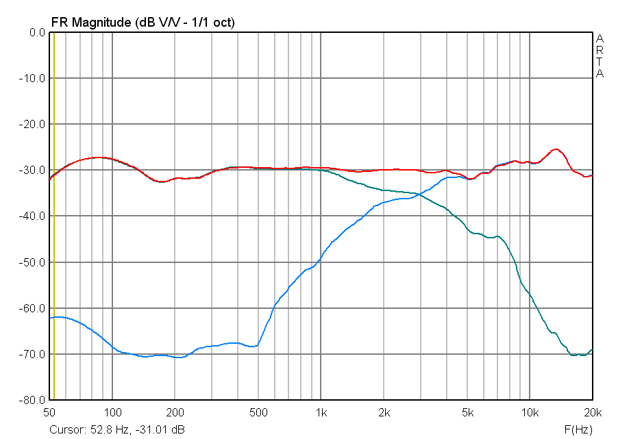

Сильно удивил НЧ динамик. Пока слушал фильмы через измерительный усилитель и хотел написать, что динамик самодостаточный, думаю, из-за очень плотного диффузора.
Оказалось, что это не НЧ динамик, а ШП динамик.
Вот упор ближе к гофру (от колпака подальше).
Обратите внимание на сглаживание!!!
Напрашивается: коротка кольчужка тесновата избушка.
А вот ниже упор прямо в центре колпака:
Получается, что огромный жёсткий колпак практически не влияет до 3...4 кГц. Разница с 10ГД-30Е очень большая. И это при острейшем сглаживании, при более мягком сглаживании вообще всё в ажуре. Просто удивительно.

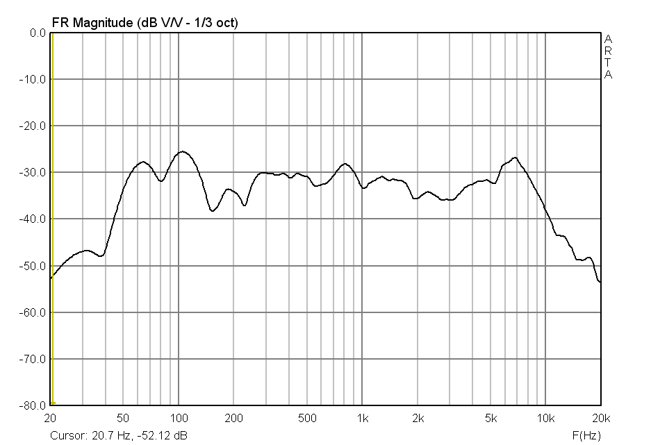

Теперь с полуметра по оси НЧ динамика:
Ну и кто скажет, что это не самодостаточный ШП динамик?! Сглаживание обычное, думаю, пик на 6...7 кГц - это колпак. Но насколько его далеко отнесли в сторону от возможной частоты раздела! У 10ГД-30Е (думаю, и у 25ГД-26Б, но у меня их нет) не так.
Теперь с четверти метра при 45 градусах.
Ну что, напрашивается стык на 2...3 кГц, вот только какими фильтрами, в голову пока не приходит.
Поскольку, судя по опытам, пост интересен только опытным товарищам, какие будут мнения? Я внимательно выслушаю их и.... сделаю по своему.
Пока в голове 2-ой порядок или хотя бы катушка + RC.
Примечание: вот эта кака от 60 до 100 Гц у них басом зовётся. Напрашивается ПАС в задней стенке, но, честно говоря, дырявить её не хочется. После сведения динамиков, послушаю и приму решение, может так и оставить, тем более, что любителей такого подбубнивающего мясо-колбасного баса, большинство.
Пока мне надо переварить информацию, попробовать свести фильтры.
Динамики для меня довольно интересные, по крайней мере, неожиданные.

Нет Z-характеристики L5954, но может подойти фильтр от акустики "Toccata В 9325", выполненной на похожих динамиках. В НЧ фильтре 1,4 мгн и 11 мкф (два последовательно соединенных 22 мкф), на ВЧ конденсатор 5 мкф (два последовательно соединенных 10 мкф). В связи с разной чувствительностью НЧ динамиков, нужно будет добавить резистор перед ВЧ фильтром.

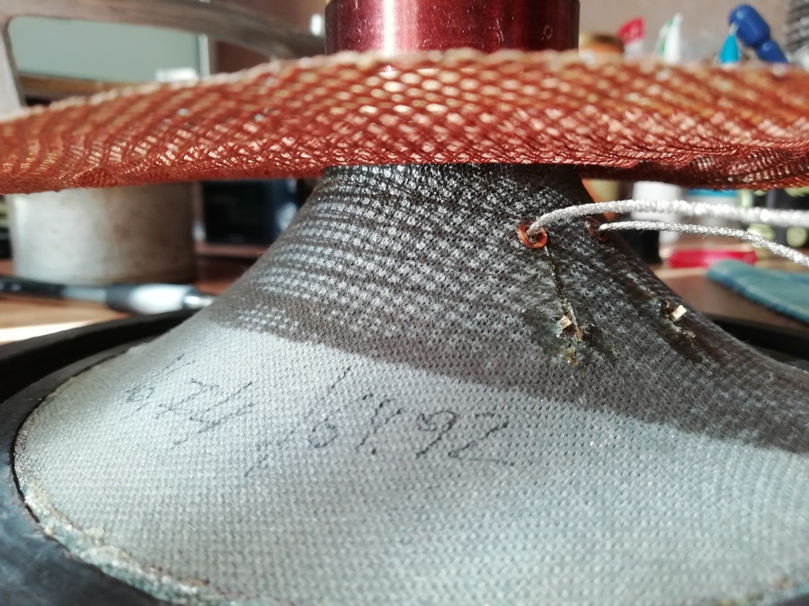

33гр подвижка - похоже на 10гд30 - там в стоке примерно так должно быть.
Подвижка 10ГД-30Е без подвеса и после всех очистительных клизм, но с катушкой, ЦШ, поводками, колпаком.
С подвесом
Если не учитывать уплотнительное кольцо подвеса, то вполне на уровень тридцати грамм выйдет. Надо попробовать через объём посчитать вес полутора подвеса 10ГД-30.

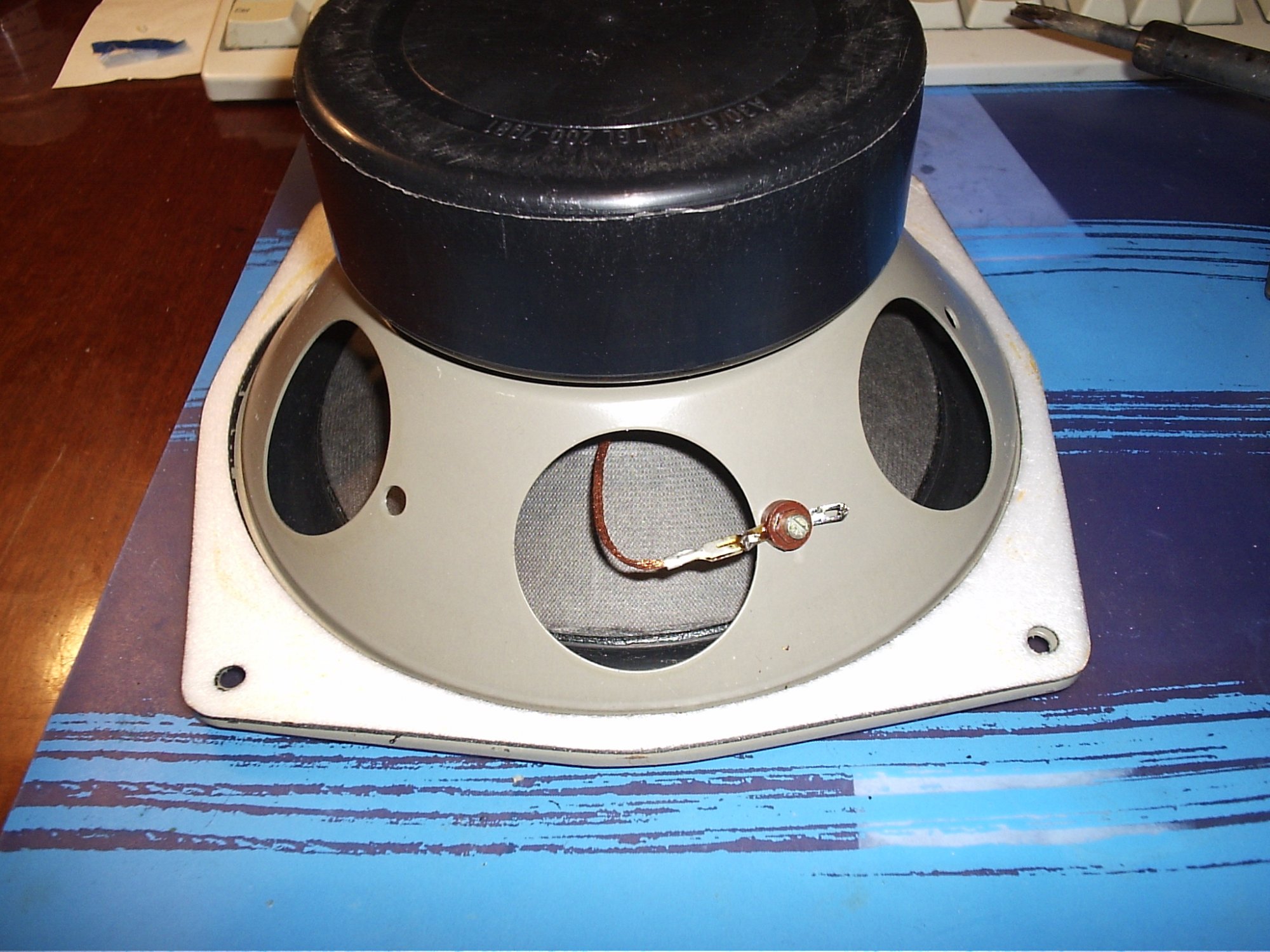

Да, по паспорту у них высокий резонанс 78 Гц, я подумал может это резонанс в рекомендуем корпусе, там 10 или 20 л по памяти?
ВЧ динамик такой имею разобранный, и там внутри не было ничего, никакого поглотителя. Голый металл, такой же окрашенный как и снаружи.
Как нет? Первый график в #5.
Вот он же, но в другом масштабе.
Спасибо за фильтр, но особого доверия он не внушает - боюсь, что первого порядка будет мало из-за могучего резонанса, который надо давить. Да и установка электролитов даже не встречно, а последовательно тоже вызывает сомнения.
Ох уж эти хитрецы, номинал индуктивности "забыли" указать.
Попробую подбирать порядок и номиналы по методу научного тыка.
Дмитрий! Вот это мне уже интересно. Надо бы разобрать динамик, но я почти уверен, что не смогу собрать его, а портить не хочется.

Пока этот вопрос я отложил - надо будет слушать после сведения. ПАС просится, но дырявить корпус без опыта ПАС для НЧ динамика, мне не хочется - я большой перестраховщик.
Я делал ПАС в 10МАС в виде отверстий в задней стенке с тканью. Можно спрогнозировать, как будет здесь.
5,349
5,961
205
Андрей! Верю Вам, верю Шорову (а Салтыкову - не всегда, любит он приукрашивать, передёргивать). Но точно спрогнозировать результат трудно - динамики значительно разные и ящики по объему отличаются в 2 раза. Уж очень, болезненно, я не люблю что-то портить, а риск есть.
Красиво у Вас получилось, от 100 до 700 Гц просто идеально, но не радует то что колонки стали звучать от 80 Гц, а было от 63, как по паспорту.
Измерено наверняка вблизи так как на 1 кГц уродливый горб и нет провала из-за отражения от пола на сотнях герц. На расстоянии горб должен рассосаться.
Вы не пишете свои ощущения от переделки. Понимаю, это надо делать по горячим следам, но тем не менее...
А нету их - это был эксперимент. Только посмотреть ка ПАС влияет на АЧХ внизу.
А вот еще один график нашел.
Тут высокодобротный динамик в тесном корпусе.
Правда анотации нет - но насколько помню, это ПАС разной площади.
А жто тот же агрегат ПАС и ЗЯ
А вот жаль. АЧХ - это предварительно, а главное - ощущения. Смущает то что на всех ваших графиках АЧХ выравнивается, но и нижняя граница диапазона смещается вверх, а это крайне нежелательно. Помнится в журнале Радио 60-х годов были графики показывающие снижение низшей частоты и одновременно - выравнивание. В принципе так и должно быть т. к. кажущийся объем увеличивается. Но с другой стороны, может влияет акустическое короткое замыкание просачивающееся через ПАС.
Эх, по хорошему надо делать испытательный ящик и дырявить его, но для меня это Проблема.
Точно.
Меня тоже это смущает - но для того и делал эксперименты, чтоб пронаблюдать самому, а то пишут то разное....
Это "встык" измерено или как? Бугор в районе 1000 Гц, а точнее, 962 Гц (расчетное значение), связан с границей поршневого диапазона 10ГД30. Это к вопросу "о гладкости ЧХ" 10ГД30 и использования его в качестве НЧ-СЧ!
Раздел по дыре 3,5 кГц ВЧ динамика, НЧ - первый с Цобелем, ВЧ - третий. У ВЧ клаустрофобия вследствие душевной пустоты, как у 3гд-31😆. В оригинале использовали широкополосность НЧ и украли медь, 100%.
Тоже так думаю. Вопрос в том - сможет ли даже третий порядок убрать резонанс ВЧ динамика. И вопрос как они состыкуются по фазе - здесь вообще понятия не имею. Думаю, фильтры первого порядка здесь неуместны, увы.
Уж лучше бы ВЧ динамик был не глухой, а с окнами, можно было бы их заклеить, добавить внешний бокс и напихать в него ваты. А с глухим колпаком руки связаны.
И заменить этот эллипс ВЧ динамик - нечем. В других Компактбоксах они ставили круглые ВЧ динамики, им проще найти замену. Но надежда, что сростётся есть.
Есть автомобильные ширики таких габаритов, с открытой корзиной, у меня были как-то JBL, где-то осталась упаковка, если Вам интересно.

В чём причина? Здесь на помощь пришёл микрофон.
Вот АЧХ динамиков без фильтров (а их по факту и нет, НЧ динамик просто включен напрямую) первой колонки с отвалившимся выводом динамика, его я и курочу.
Это с полуметра с усреднением в октаву. Вот эта огромная грыжа у ВЧ в области 1 кГц - следствие закрытой сзади корзины. Понятно, что оба динамика играют всю середину и каждая своим голосом, это как две бабы одновременно орут друг на друга - ничего не поймёшь.
Но гофр я герленом аккуратно всё же пропитал - для прочности бумаги, динамикам ведь лет 50 уже есть.
Вот то же при 1/3 октавы.
Хрен редьки не слаще.

После нескольких неудачных попыток мне удалось найти решение. И я уверен, что попал, если не в десятку, то точно в яблочко (не надгрызанное).
Сводил при сглаживании в октаву - так лучше видно.
Результат - красная линия. Неплохо?!
Практически от 100 Гц до 5 кГц - идеальная горизонталь. Ямка 150...300 Гц - отражения от пола, АЧХ здесь ровная и яма исчезнет при приближении микрофона. Расстояние - полметра.

Вот так выглядят динамики с фильтрами поодиночке.
Я добился -6 дБ на пересечении при частоте 3 кГц (привет Николаю Маркову).
Вот теперь каждый поёт свою партию и не лезет в чужой огород.

Как я писал выше, L2921 в ФИ 50 литров будет работать по -3 дБ от 30 Гц. И я мог бы сделать на них хорошую трехполоску в 50 литрах (ведь на 25ГД-26 и делали трехполоски), но не буд . У меня есть западногерманские 12-ти дюймовые басовики с резонансом 20 Гц расчитанные на штатные ЗЯ 50 литров, если делать трехполоски, то на них, что-то типа проекта Эндорфин.
