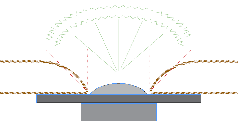

Единственное крохотное замечание по конструкции- вариант с динамиками, утопленными за фронтпанель с образованием перед ними коротких рупоров заметно вмешается в итоговую АЧХ, особенно наверху, вплоть до невозможности обойтись несложными фильтрами. Для проверки скажите одну фразу обычно и с приставленными ко рту рупором ладонями, услышите разницу.
Такие рупорки успешно применяются в случае динамиков с выбросами в полосе пропускания и эти рупорные резонансные поглотители придавливают выбросы до нормы.
В случае изначально ровных динамиков на ачх можем огрести провалы, часто в нужных участках, таких, как 1200-1300Гц(презенс, живость голоса) или 4000Гц(разборчивость речи и серебро в голосе) .Учтите на будущее.
Можете, как человек творческий и ищущий, на одну доску поместить рядом динамики , один снаружи, второй внутри и сравнить на шуме или музыке.

Да, я вот понял это когда уже панели сделал))))) Оно действительно влияет, хоть и немного. Причем басовику кажется абсолютно безразлично утоплен он в рупор или нет. Здесь видел даже кто то писал, что для этого басовика желательно вроде бы его в короткий тоннель помещать. А вот пищалка по моим ощущениям немного звонче звучит в мини-рупоре.
В общем из двух вариантов - панели и тканевые грили никак не влияют на звук грили. Использовал хорошую звукопрозрачную ткань. Брал в Аудиомании, артикул "Чёрный блеск". Ткань проверена годами. Обтягивал и себе грили и другим.

Не понравилось то что ВЧ динамики утоплены и "вертикальные".
Пищалки стараются ставить чтобы они были заподлицо с панелью, колодец - неравномерности и резонансы. Конечно, надо измерять, но это на 99% так, а правильно измерить в данное время вы не сможете.
Утопление НЧ динамиков тоже не слишком хорошо с точки зрения того, что в принципе звуковые катушки динамиков должны быть на одном расстоянии от слушателя. По этой причине в пузатых бумбоксах были беременные корпуса - НЧ динамики сознательно выдвигали вперёд. Ну с литьевым пластиком это понятно и легко, а с деревяшками - трудно.
Но ПОКА не обращайте на это особо внимание - это следующий уровень.

Коль уж динамики вовнутрях, то фаски "колодцев-рупорков" на фэйс-панели отакэ:

На картинке рупор с закруглением. а у меня прямой. А разве разница будет? Как по логике в прямом варианте даже путь для звуковых волн срезается.

В программулине шукайте и включите опцию "Peak Hold" – Удержание Пиков сигнала. "Скачущая" кривулька будет отображать то, что в данный момент, а кривулька "Peak Hold" – пиковый сигнал. Еґо и смотрите после "бздынька" по заднице МС.
Да.
И на острых уґлах спотыкается:)
порождая всякие краевые эффекты, дифракции и пр. бла-бла-бла...
