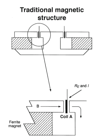

Отчего не сделать? Коллега считает что индукция для саба не важна. Если там будет хотя бы 0.65-0.7 Т - вообще хорошо. Только он хочет 8-ми слойку забабахать, а при таком зазоре даже 0.6 Т - оптимистично. Но это саб не для хай-фая, а для кино со спец. эффектами, поэтому некоторый расколбас не повредит.
Вопрос не в хайфаях ) Просто железные магниты слабые с большими зазорами .
Дмитрий Р, какая индукция в белых ШП была ?

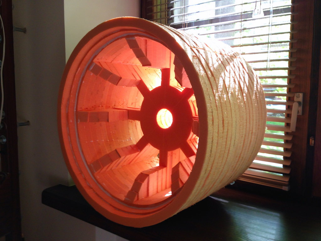

Вот такую пространственную конструкцию реализовывал раньше для 18" НЧ. И затем очень долго с ней жил. Оказалась самой удачной из всех опробованных ранее. Склеил из большого числа листов Пеноплекса. Вырезы и радиальные поперечины полностью повторяют осевую проекцию рамы, поэтому не вносят никакого дополнительного акустического сопротивления фронту волны. Зато придают жесткость и гасят внутренние резонансы. Цитирую с другого форума:
Решил вернуться к теме щитового акустического оформления, но полностью его переосмыслив, исключив полученные ранее негативные впечатления от конструкции в виде ящиков. В процессе переосмысления родилась идея "свернуть" щиты в цилиндры с хитрым внутренним устройством.
Первое, на что обращаешь внимание - отсутствие каких-либо поверхностей, параллельных диффузору и стоящих тем самым на пути генерации плоских волн в объеме помещения. То есть плоских поверхностей (щитов или экранов) в привычном понимании здесь нет. Совсем нет) Это первое теоретическое преимущество.
Второе - предельно компактная конструкция. Глубина экрана на фото - 32 см. Но эта конструкция в терминах АКЗ эквивалентна щиту в привычном исполнении размерами почти 100х100 см. Согласитесь, что не каждый решится на создание экранов такого размера. Но, будучи свернутым в цилиндр, нам достаточно 30-35 см. для эквивалентной акустической изоляции передней и тыльной сторон диффузора.
Третье - если реализовать такие экраны у всех динамиков, то их оси можно по-прежнему приближать друг к другу, сохраняя общую компактность системы.
Кроме этого - Четвертое преимущество - отсутствие общего плоского щита по-прежнему позволяет варьировать положения динамиков относительно друг друга (вперед или назад) для достижения фазовой когерентности. Как показывает практика, многополосные системы с динамиками на одной плоскости не звучат. А в данной конструкции подобного ограничения нет.
Пятое - крепкая, безрезонансная конструкция. Толщина стенок - 4 см. Все внутреннее пространство укреплено "контрфорсами", которые помимо придания общей прочности, делят внутренний объем на 8 отсеков, что препятствует появлению внутри стоячих волн, но никак не мешает излучению задней стенки диффузора.
Шестое - конструкция также предполагает оклейку самоклеящейся пленкой "под дерево", идентично металлическим шинам. Как мне кажется, вид получается симпатичным:

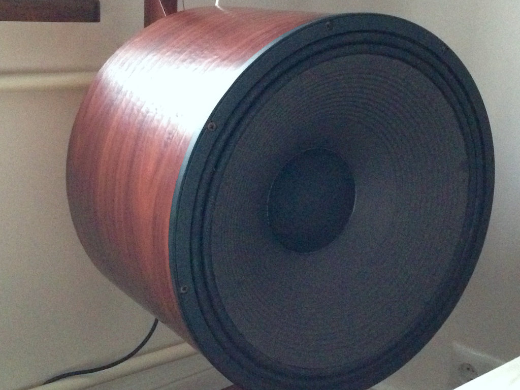

Тут важно научиться отличать тех кто в теме на самом деле, от тех кто только думает что в теме.
Вот золотые слова!
Смотрим:

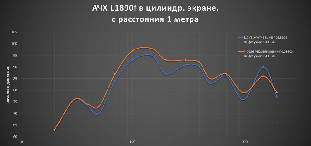

АЧХ снятая автором:
И это называется басом?!!!
Хотя, косвенно, Дмитрий со товарищами подтверждает, что это не бас, говоря - не играет бас, а "басит".

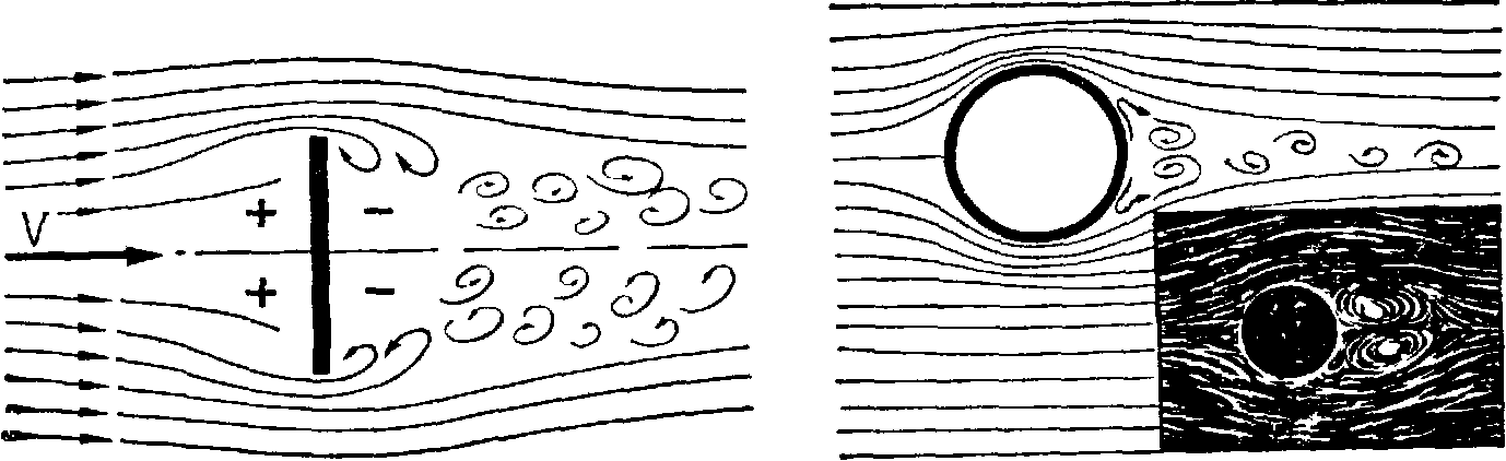

Перлы про аэродинамику вообще за гранью!
В учебник - бегом:

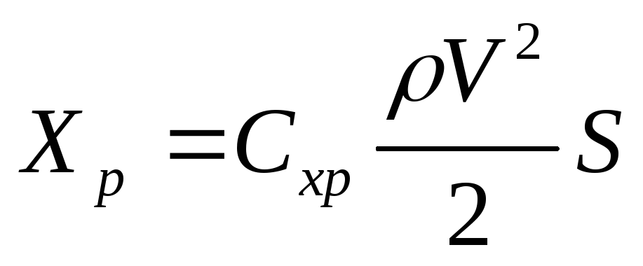

Да, и сила потребная для создания зоны давления определяется по формуле:
Как видим - зависит только от скорости (в нашем случае жёстко привязанной к частоте колебаний), площади и формы тела (диффузора).
А уж рассуждать об микродинамике СЧ и ВЧ на 10" которая с 1300 Гц уже начинает переходить в зональный режим - это, мягко говоря фантазии.

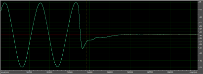

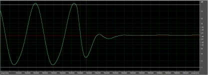

Три разных динамика, частота одинаковая, подключение прямое:
Какая добротность у каждого?
Рассуждения из серии почему картошка и морковка в супе мягкие,если нечищенные и несваренные они твердые.Отсюда мораль, варить и чистить это неправильно.
Так вы перестаньте варить и чистить - попробуйте понять, о чём вам тут "втирают". А там решите, надо оно, или нет.
А с фуя у вас затухание у динамика с 0,6 аж полтора периода.В задницу ваш лимп.
Да ну, правда? Вы предлагаете отказаться от программ и измерений с их помощью? Значит, всё не зря. Но давайте по порядку. Первый динамик - EDGE EDS15D2E7:

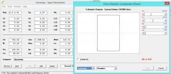

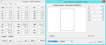

1) Мои параметры таковы - Qts - 0.57, Fs - 42, Mms - 471, Vas - 21, Re 4,5, BL - 26
2) Заявленные производителем - Qts - 0.32, Fs - 34, Vas - 47, Re - 4, BL - 30.6
Что нам покажет Hornresp в 130 литрах ЗЯ:
Итого Qt - 0.63
На всякий случай график импеданса:

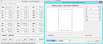

А что же с моделированием второго и третьего варианта? Вот:
Второй:
Третий:
Что скажете?
Немного нае..ли неправильно померили. Вообще любой будущий мастер сначала научается мерить чужие динамики, потом на базе полученного опыта делать свои. Если с первым этапом не сложилось, со вторым тоже будет опа.
Про то и речь. Верные измерения получаются в узком диапазоне физических параметров динамика. Как только эти параметры выходят за условную границу, измерения теряют смысл. Измерения программами, в основе которых всё тот же MLS метод.
скажу лишь, что производители обожают приводить красивые цифры в параметрах своих динамиков. С ними динамики лучше продаются. А покупатели легче покупаются.
Глянуть микрофоном реальную ачх проще и полезнее. чем мусолить цифирки разных программок. Мне в частности незнакомых и ничего про них не скажу умного. Вы мне ачеху покажите на фоне зет кривой. Тогда да.
Пожалуйста. Жёлтый - второй динамик, зелёный - первый:
Эт чо, АЧХ? А я тогда хто? И вы заодно?
И где дают такие марсианские динамики с выкидышами на резонансе по 10дБ?
