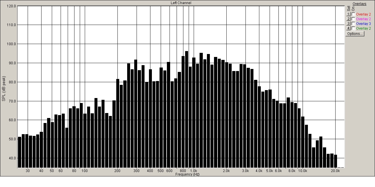

Две песни Каасс по ссылке от Сергея Маслова- заморожены . Оба спектра дивным образом слились в один. Навевают ачх динамика в ближнем поле.
По звучанию ясно, что микрофон находился вблизи к динамикам, очень близко, появился низ , но мычалка не ушла, та самая на 300, тот же бугор на кило-двух и спад выше.

А ничо. Шумы ваши заморозим и глянем Спектрой. Другое дело, так близко мерить ачх не принято, слишком благостная картина . Есть треугольник 30 град или метр-полтора от колонки, в зоне сложения полос.
Александр, вы в третьем сообщении пишите об измерении вблизи. Готов повторить измерения и запись при любом присутствующем, одобренном вами. Все записи производились с микрофона на диване. Микрофон посередине треугольника. До динамиков порядка 3 метров.

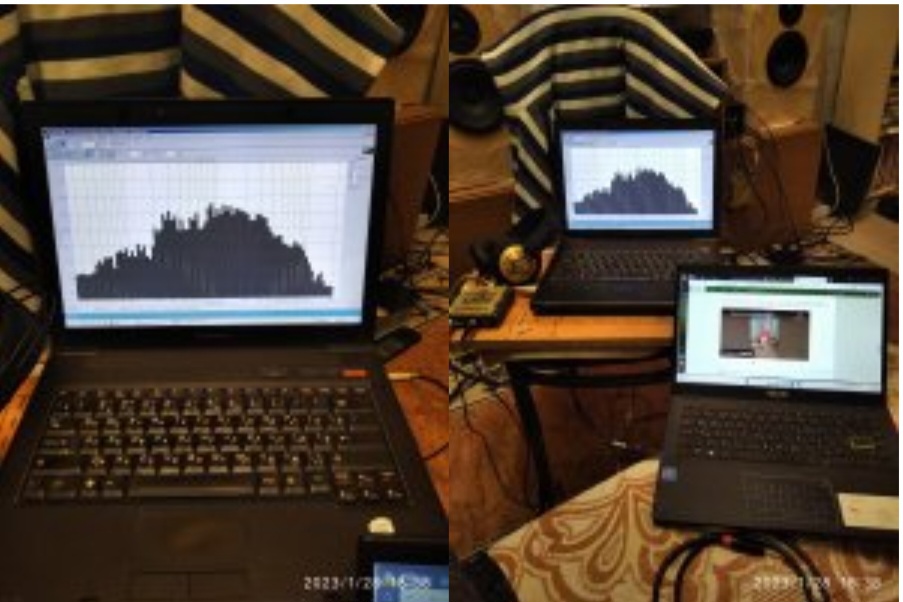

Вот как делалась запись. Микрофон вообще не трогал.
Александр, спасибо за труд. Тут есть над чем подумать. Во-первых, уже почти рад за свой микрофон. У него заявлена полоса 50-19кГц, что подтверждается. Неравномерность не приводится, но ощущается подъем на середине. Плюс круговая направленность - звук ловит со всех сторон. Но, Бог с ним.
Важнее тут сказать, что приведенные графики по сути являются спектрограммами случайных записей. Их отношение к АЧХ ровно такое же, как число попугаев к длине удава.

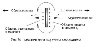

А что в учебниках пишут:
Акустическое короткое замыкание (К.З.).
Передняя и задняя поверхности колеблющегося поршня излучают колебания в противофазе: когда передняя поверхность в момент времени t1 создает сжатие среды, то противоположная поверхность поршня, в этот же момент t1, создает разрежение.
Сжатие и разрежение распространяются в разные стороны (Рис.30). При определенных условиях, например, если длина волны излучаемого звука больше диаметра поршня, огибая поршень, волны интерферируют с колебаниями, возникшими с противоположной стороны (фазы) и их сумма стремится к нулю. Это явление называют - акустическим коротким замыканием (АКЗ).
Если поршень излучает два противофазных фронта волны, то возникновение АКЗ уменьшает отдачу акустической мощности излучателя (поршня) в области тех частот, при которых длина излучаемой волны велика по сравнению с размерами поршня (условия дифракции). Это явление возникает на низких частотах НЧ звуковой волны.
На самых низких частотах, то есть там, где длина волны превышает диаметр поршня более чем в 10 раз, из-за короткого замыкания вообще не может быть излучения звуковой волны. В этом случае правомерно говорить даже об отсутствии среды для излучения в нее звуковой волны.

Наш форумчанин попросил провести электрические замеры динамиков (токи, напряжения) при разных уровнях громкости. Измерил, пусть также и тут останутся.
Дополнительно зафиксировал абсолютные значения звукового давления в метре от динамика. Кроме того сигналы подавал с разной амплитудой для проверки динамической линейности. Прикольно, что абсолютная линейность экспериментально зафиксирована, но на одном уровне громкости.
А второй прикол - в сумасшедшем давлении при мизерной подводимой мощности: ШП развивают 90 дБ в метре от себя всего при 6 мВт мощности! Допускаю, что это невероятно круто, но сравнить не чем (а посчитать чувствительность или КПД лень)))

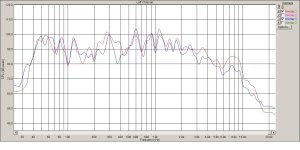

Я всё думаю, что же мне напоминает этот чудесный а самое главное "идеальный" динамик
dsc01296-jpg.41956
и его итоговая АЧХ
img_20230128_183836_1-jpg.55626
А вот что!:
05gd-42-ldsound-ru-1-jpg.13398
Такой же белый, и такой же "идеальный"
555-jpg.13400
Синий график :)
Получается так, что ДР изобрёл 12 дюймовый громкоговоритель для радиоточки.

Подправил график, клетка 10 дб, огонь радиоточка, красиво то как, Дима жги еще!!!

Читаю тему.
Дошёл до етого места :
То есть :
Маслов зделал запись непонятно чем и непонятно как.
После чего был показан скрин частотки,- воспроизведенной записи ,непонятно на чем ,непонятно как.
Из чего были зделаные далеко ведущие выводы .
Дальше ето все обсуждаеться на полном серьезё ???

Читаю тему.
То есть :
Не так. Форумчанином представлен был ролик со звуком системы. Звук я загрузил в Спектру, в режиме усреднения получил эту самую картинку. Из которой следует, что звучит динамик без оформления , обваленный сверху. Ущербный звук коррелировал с такой же ачх . После чего мне радостно стали доказывать, что это совсем не то, что я думаю, и мне сейчас все объяснят. И виноват оказался как обычно я, сказку сделал былью, а быль- на букву Г.
Из етого ничего не следует.
Вы уверены что вы смотрите на характеристики гд а не микрофона например ?
Если бы вы сняли ачх сами то претензий к вам было бы ноль.
Но вы же не снимали.
Мне без разницы кто с кем дружит,
и кто кому ставит дислайки .
Сути ето не меняет .
Выводы сделаны поспешно и абсолютно без основательно .

Кумулятивный спектр музыкального произведения обычная и понятная вещь. Ничего особенного. И вы правы, ролик записан каким-то микрофоном, каким- не знаю. Я лишь показал то, что записано в ролике, в виде спектра.
Не понимаю, зачем вы оживили эту давнюю никчемную тему от аудио наперсточников .
Ваши  претензий мне не понятны
Ето ваше личное мнение и оно имеет место быть,- как и все остальные мнения в теме и на форуме
Повторюсь меня не интересует личная неприязнь отдельных пользователей форума.
Сама Ачх и её трактовка от балды ,- ето факт .
АЧХ обычная, снятая в одной девятой октавы, напрямую с звуковой дорожки ролика, как есть. И на экране именно то, что в ролике. Без отбалды. Отбалду записали владельцы динамика, к ним все вопросы.
Даже если тот микрофон которым записали звук имеет завал по 10 дб на краях диапазона, все равно картина ужасная, 100-200 Гц ниже на 20 дб по сравнению с условной верхним горбом на середине, значит этих частот нет совсем, а в звуке они очень важны.
