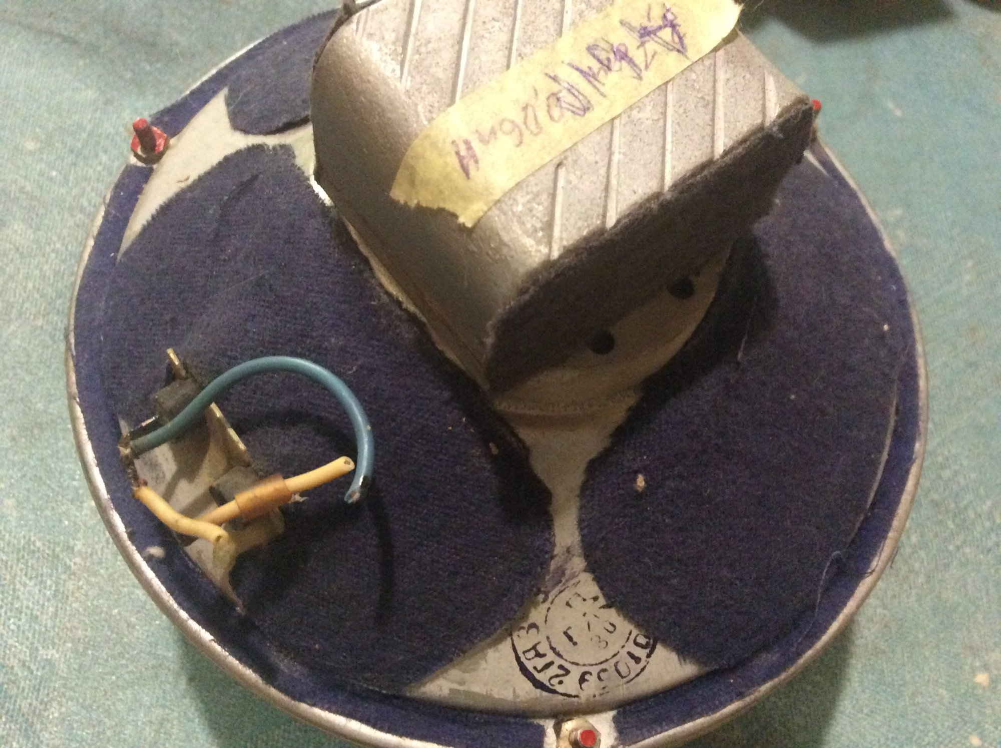

Мне тоже попадался такой вариант,
А жесткий войлок на керне, по форме купола - типичный случай у ВЧ головок.

Выходит что ПАС можно и нужно применять в окнах корзины НЧ(!!) динамика. Никогда бы до этого не додумался исходя из того, что в литературе никогда так не делали, а значит (делаю неверный вывод) это неэффективно.
Но на практике надо подобрать материал для окон НЧ динамика т. к. в отличие от СЧ, "дует" там куда больше.
И ещё. Надо подобрать эффективный материал для напонителя внутри корзины. Синтепон? Войлок?
Я и раньше отметил, что ПАС в СЧ динамике резко понижает горб резонанса почти не сдвигая вверх резонансную частоту, но дальше этого не пошёл.
Конечно, нужна практическая проверка в которой надо сравнить звук НЧ динамика с ПАС и без неё. Есть большая надежда, что получится хорошо.
И, если так, то это ещё одна область в которой любитель, повозившись, может заметно улучшить как динамики, так и акустику на них. Причём специальное оборудование и оснастка здесь не нужны.

Производители с остатками совести делают в глухой раме пару дырочек с наклеенным фетром.
Вот, кстати, не могу пока осознать , как это работает в одном объеме с басовиком. По наблюдения за "протекающим" ящиком, он достаточно сильно и звучно свистит. Не будет ли НЧ динамик колыхать без меры средник через эту дырочку?
