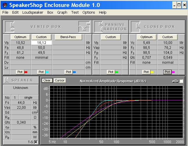

Хуже чем у исходника, в ЗЯ честные 80 Гц только для комнаты 10...15 кв. м. но и такие комнаты есть. Зато ящик-крошка 5...10 литров. И сюда пойдет корректор Линквица. Это добавит полоктавы-октаву значит 40...50 Гц.
Кстати, неоднократно читаю здесь: пробовал ли кто такой корректор?
Я не только пробовал, но и написал про это отчёт. Да, работает. Но динамик 6,5 дюймов в 10 дюймов не превратить. Никак. У него жопа диффузор треснет.
А здесь годятся ящики 5-10-15 литров, можно подобрать готовые.
В ФИ штатного Mission 732 получим 42 Гц. А в 10 литрах 50 Гц зато плавных по Бутерброду. И таких иностранных динамиков немало. Вот только это старьё, а не новьёв магазине.

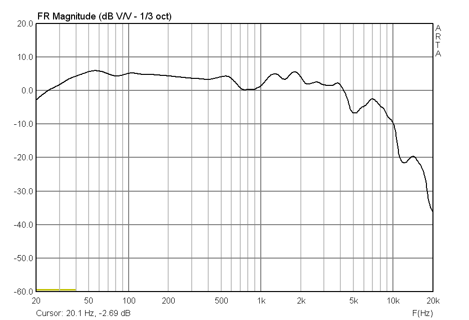

Разве что "информация к размышлению". Вот из сохранённого.
Это тот самый Mission с кирзой от Аудиомании. В упор. Резонанс примерно 40 Гц. Низ приличный, но неприличный шиш на 1 кГц. _scare
Но так ли это на самом деле?
Вот он же с 25 см. И где страшный шиш? А нету! Всё гладко и ровно, прекрасный плавный спад, он создан для двухполоски. Хороший динамик.

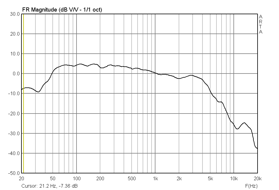

А вот подобный B&W 6,5 дюймов драный и заменённый подвес.
Тоже в упор. Но шиша нет - другая форма диффузора. Здесь он родной, а подвесы новые. И годен для вполне приличной двухполоски.

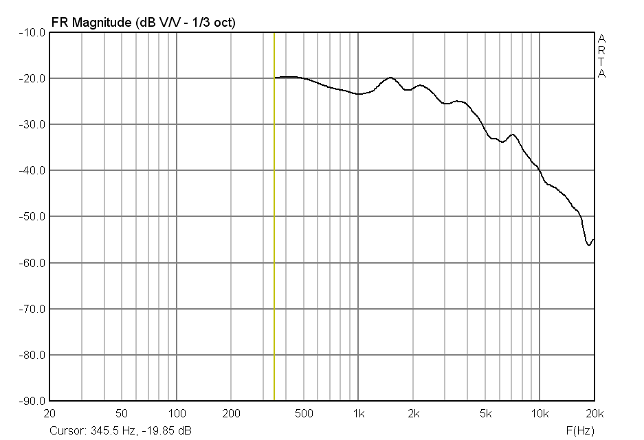

А вот с 8 дюймами сложнее, баса обычно больше, но верх обычно не очень. Да и баса не всегда много.
Вот пример. Кажется, это с метра, поэтому сглаживание поставил здесь октавное, но не в этом суть. Видно что бас типичный для древних динамиков. Но старая спина начинает рано гнуться, поэтому штатно у него LR фильтр чтобы верх поддержать от проваливания. Правда, звучит хорошо.

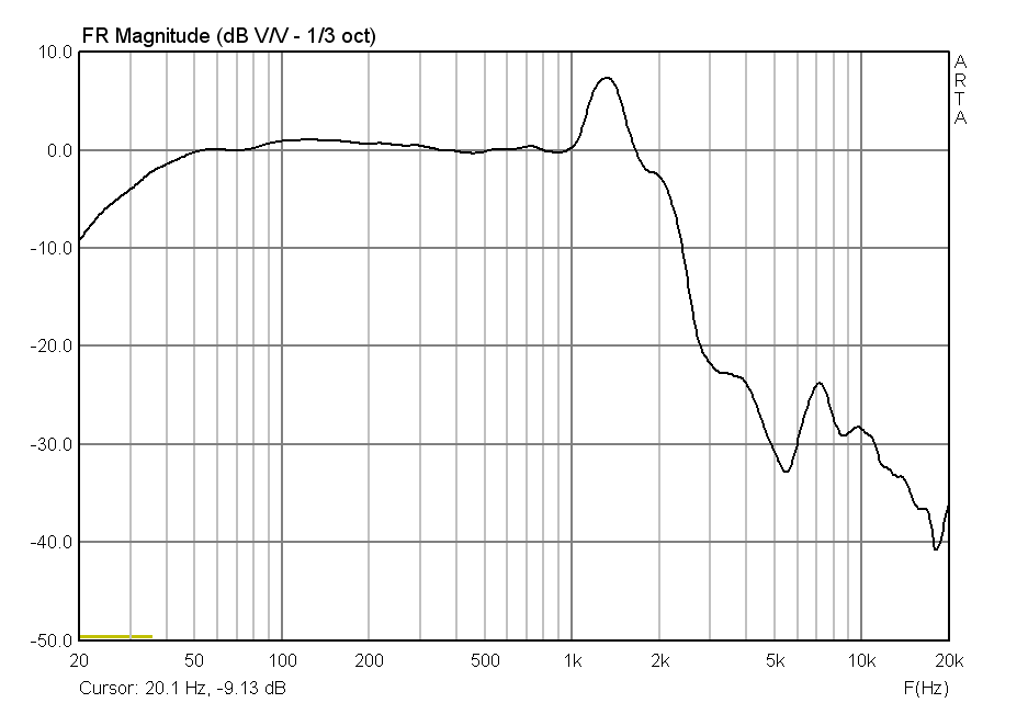

Тут есть тонкость. Меряем в упор узнать поведение динамика в районе резонанса и нижнего среза. На все , что выше 500 Гц,забиваем болт. АЧХ от края и до края смотрим на дистанции примерно полметра, причем, на оси и вне ее, узнать точку стыка со средником или пищалой. Хау, я все сказал.

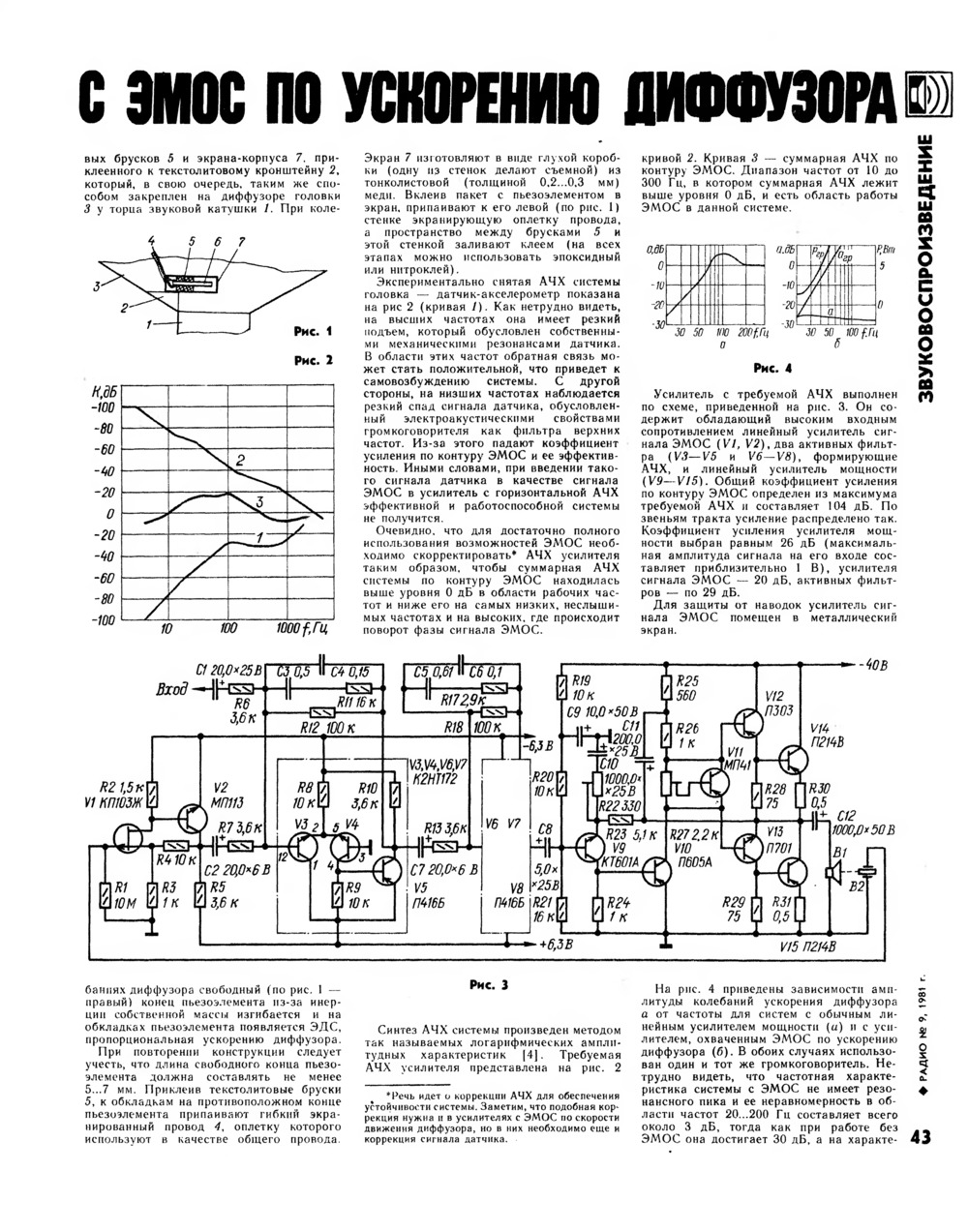

Квадратики заменяем на ОУ. Берём подходящий УНЧ. Добавляем входной фильтр, Лимитер (как у Наиля). Используем современные транзисторы. Нелишне снять характеристику с пьезодатчика.
Квадратики заменяем на ОУ. Берём подходящий УНЧ. Добавляем входной фильтр, Лимитер (как у Наиля). Используем современные транзисторы. Нелишне снять характеристику с пьезодатчика.Посмотреть вложение 76598
Гениальная статья. Помню, как задолго до своей работы в лаборатории пытался вникнуть в непонятные фразы и графики. Сейчас за пять минут сам бы все увидел на микрофоне и свою мульку сочинил , не хуже. (Хвастаюсь, конечно)
Забавили транзисторы, П303 МП113 П701. Такую экзотику применяли в приборах или военке. Усиления там кот наплакал, древность древнючая, но положено ставить в приборы- ставили. И сочиняли схемы на том, что рядом и в огромном количестве.
Ну так заменИте. БерИте. ДобАвьте. Используйте.
ЕСЛИ это так просто. Особенно характеристики пьезодатчиков, которые давно стали анахренизмами.
КТО это будет ДЕЛАТЬ??? Какого года статья? 1981-ого.Ого. Прошло всего-то 42 года. И до сих пор НИКТО НИЧЕГО НЕ СДЕЛАЛ.
С тех пор возможности радиолюбителей возросли стократно.
Почему тогда были энтузиасты способные изобретать на сраных транзисторах МП113, а сегодня продолжают жевать старую древнюю жвачку? Мне трудно ответить. Может мозги стали другими, может неограниченная возможность писать на заборах в интернете создаёт эйфорию и больше уже ничего не надо. smile_15
Казалось бы - сделай и стань новым Гуру, но нет, только цитаты презренного журнала "Радиво" и ничего нового. И так во всём и везде.
Почему я сам только критикую? А у меня просто уже нет сил что-то делать.
Старый конь борозды не портит, но новую вспахать не может.
Поделки за которые я берусь, редко могут здесь представлять интерес.
Транзисторы в схеме 1981 года легко заменяются на импортные, УМЗЧ можно взять любой, но ничего до победного конца не будет сделано, будет бесконечное бла-бла-бла. УВЫ.
Похоже, народ уже приближается к мысли, что пара ГД+усилитель= сервопривод. Где динамик - линейный электродвигатель. И поэтому к этой паре применима вся теория электропривода.
По физике процесса - скорость диффузора является первой производной от его координаты в пространстве. Ускорение - первая производная скорости и вторая координаты. Скорость пропорциональна ЭДС катушки (противоэдс). Ускорение было бы пропорционально току катушки, кабы не действие пружины подвеса.
Электропривод бывает с обратной связью по скорости как с датчиком скорости (векторный контроль с датчиком обратной связи) так и БЕЗ датчика (sensorless vector control). Причем современные приводы обеспечивают точность регулирования без датчика аж до 0.1%

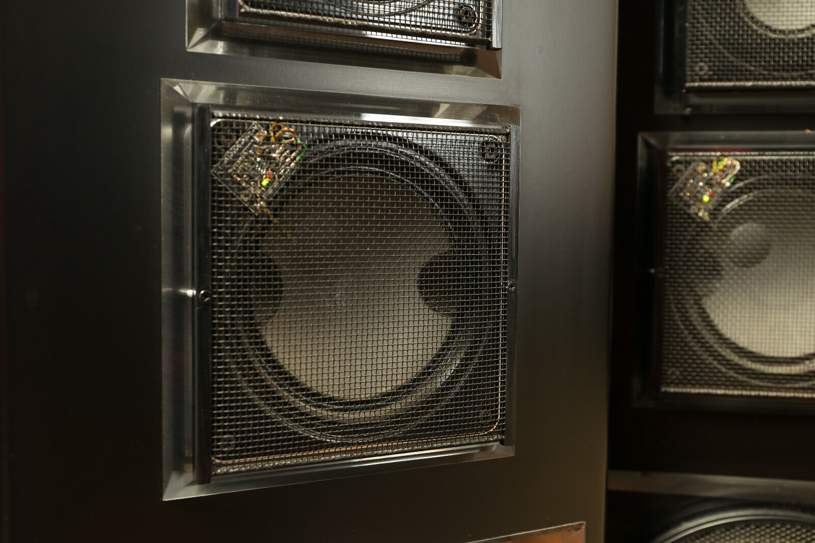

Системы бездатчиковых ЭМОС описывались в Радио аж с 70-х годов. Принцип простой. Надо сделать усилитель с отрицательным выходным сопротивлением. Если отрицательное выходное сопротивление по модулю будет близко к сопротивлению динамика по постоянному току, то скорость диффузора будет пропорциональна входному сигналу усилителя. Получаем систему с нулевой Qts и АЧХ, линейно возрастающей с частотой сигнала. Чтобы получить управление по ускорению и горизонтальную АЧХ, нужно проинтегрировать входной сигнал - перед усилителем поставить интегратор на ОУ (вспоминаем, что ускорение - первая производная от скорости).
ЭМОС позволяет контролировать перемещение звуковой катушки динамической головки. В случае ЗЯ и ОЯ это позволяет получить линейную АЧХ (в пределах физических возможностей головки) и кажущееся расширение диапазона влево за счёт снижения среднего уровня ЗД в диапазоне НЧ. Это заметно при измерении в безэховой камере или на открытом пространстве. В реальном (стандартном) жилом помещении комнатные моды сводят на нет эти преимущества.
Именно взаимодействие АС с КДП определяет качество звучания.
В наушниках применение ЭМОС позволяет линеаризовать АЧХ (с теми же оговорками) и снизить нелинейные искажения.
Как вариант - впихнуть невпихуемое (использовать головки с неподходящим сочетанием параметров ТС в имеющихся оформлениях). Электрическими способами подменить физические параметры головок и оптимизировать результат.
Вышеописанный "шведский метод" - измерение параметров и "подстройка" за счёт использования корректирующих цепей.
Народные забавы - токовая ОС, отрицательное выходное сопротивление усилителя, мостовые датчики тока-напряжения, использование в качестве датчика ОС электретного микрофона...
Ещё одно ограничение - зонное излучение диффузора. В этом случае нет прямой связи между скоростью катушки и уровнем ЗД (резонансные явления в материале диффузора). Можно попытаться использовать ОС с микрофоном в точке прослушивания, но тогда будет слышно каждый чих и пук:(
ЭМОС не заменяет и не отменяет использования хорошего НЧ динамика и не улучшает его физику. Она неспособна изменить акустику помещения.
Применяя ЭМОС, надо понимать, что понадобится динамик и усилитель с запасом по мощности раз 10 как минимум. Того подъёма на НЧ, которого добивались акустическими методами, придется добиваться уже методами электрическими. А это ведёт к снижению КПД.
Могут быть компромиссные варианты. Например, отрицательным выходным сопротивлением опустить Qts до примерно 0.2, поместить динамик в ЗЯ и вырулить на нужную добротность на реальной частоте 40Гц трансформером Линквица. Это по эффективности будет практически та же самая ЭМОС, но проще, дешевле и реальнее. К ширикам ЭМОС вообще неприменима, только к НЧ головкам

Если бы я не слышал никогда в жизни как работает ЭМОС то может и согласился бы с Вами, но как работет и звучит ЭМОС я знаю..
Никакой корректор никонда не заменит ЭМОС по ускорению..
Приводил пример скрины выше "это и есть та самая коррекция" мои настройки коррекции под конкретное помещение и конкретное место где стоит сабвуфер с перепадами в +10 -11дб (21дб).

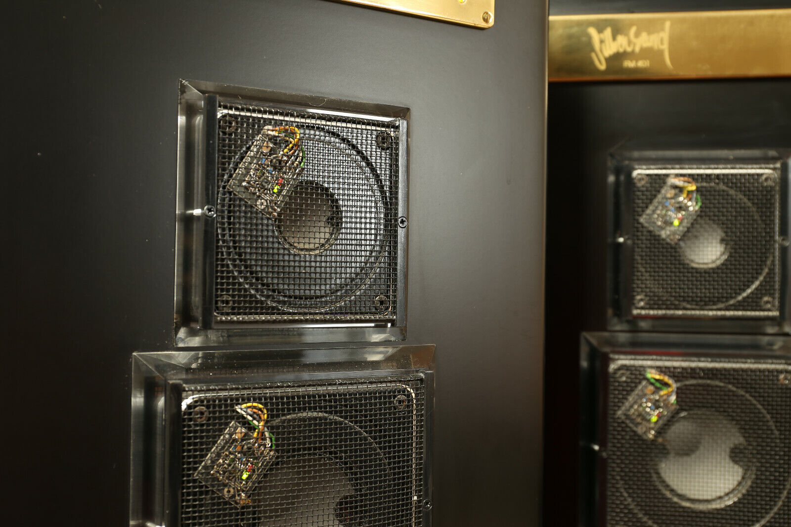

Silver Sand FM 401 High End Active Speakers. 750 Watts Each, Top Sound! Speakers__.jpgSilver Sand FM 401 High End Active Speakers. 750 Watts Each, Top Sound! Speakers__-2.jpgSilver Sand FM 401 High End Active Speakers. 750 Watts Each, Top Sound! Speakers__00-2.jpg
