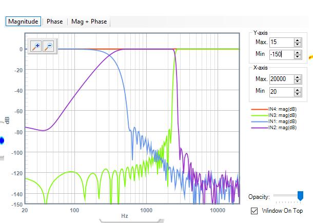

В активе к примеру субтрактивные фильтра на ОУ или дсп с КИХами высокие порядки не приводят к высоким проблемам как в случае пассивных фильтров. Ну, а если использовать мощность ДСП то там вообще считай двери на распашку открываются в плане подстройки АС к комнате.
У меня НЧ от СЧ отрезан относительно высоким порядком но КИХом. Проблем я не выявил, длина КИХа была обусловлена временем задержки и не более того т.е. я могу применить и более крутой порядок и я его применял и слушал, я просто на слух нашёл некий порядок фильтра при котором НЧ и СЧ ещё не так сильно мешают друг другу работать.

КИХ фильтр может быть синтезирован с произвольной амплитудой и произвольной фазой, я применил КИХ фильтр с линейной фазой, такие фильтры не крутят фазу на частоте среза. Возможно вы приравниваете время задержки КИХ фильтра к кручению фазы, ну так этого делать не нужно, КИХ вносит задержку в сигнал но фазу на частоте среза сигналу не крутит как БИХи типа LR24 и тому подобное.

Но это всё по сути не так важно. Важно то, что БИХ фильтр крутит фазу на частоте среза, а КИХ фильтр можно рассчитать с произвольной АФЧХ чем и пользуются для получения крутого среза с линейной фазой т.е. не крутящейся фазой на частоте среза. Такой фильтр называют КИХ с линейной фазой. Хотя чаще всего когда говорят что применён КИХ фильтр без всяких дополнений то по умолчанию ведут речь о КИХ с линейной фазой, так как он более всего востребован в кросовверах.

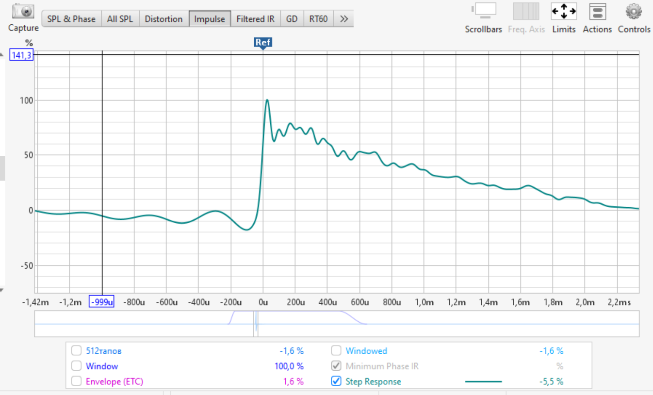

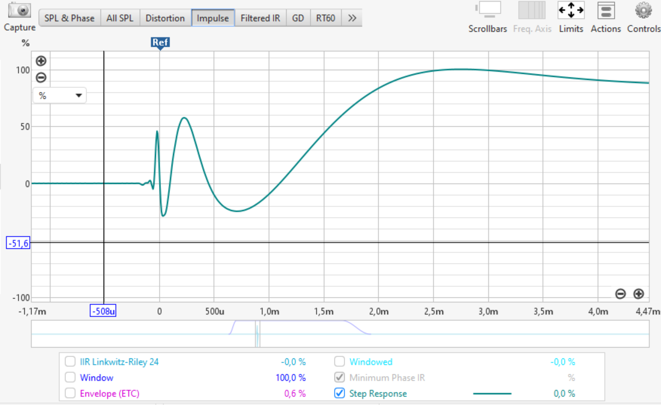

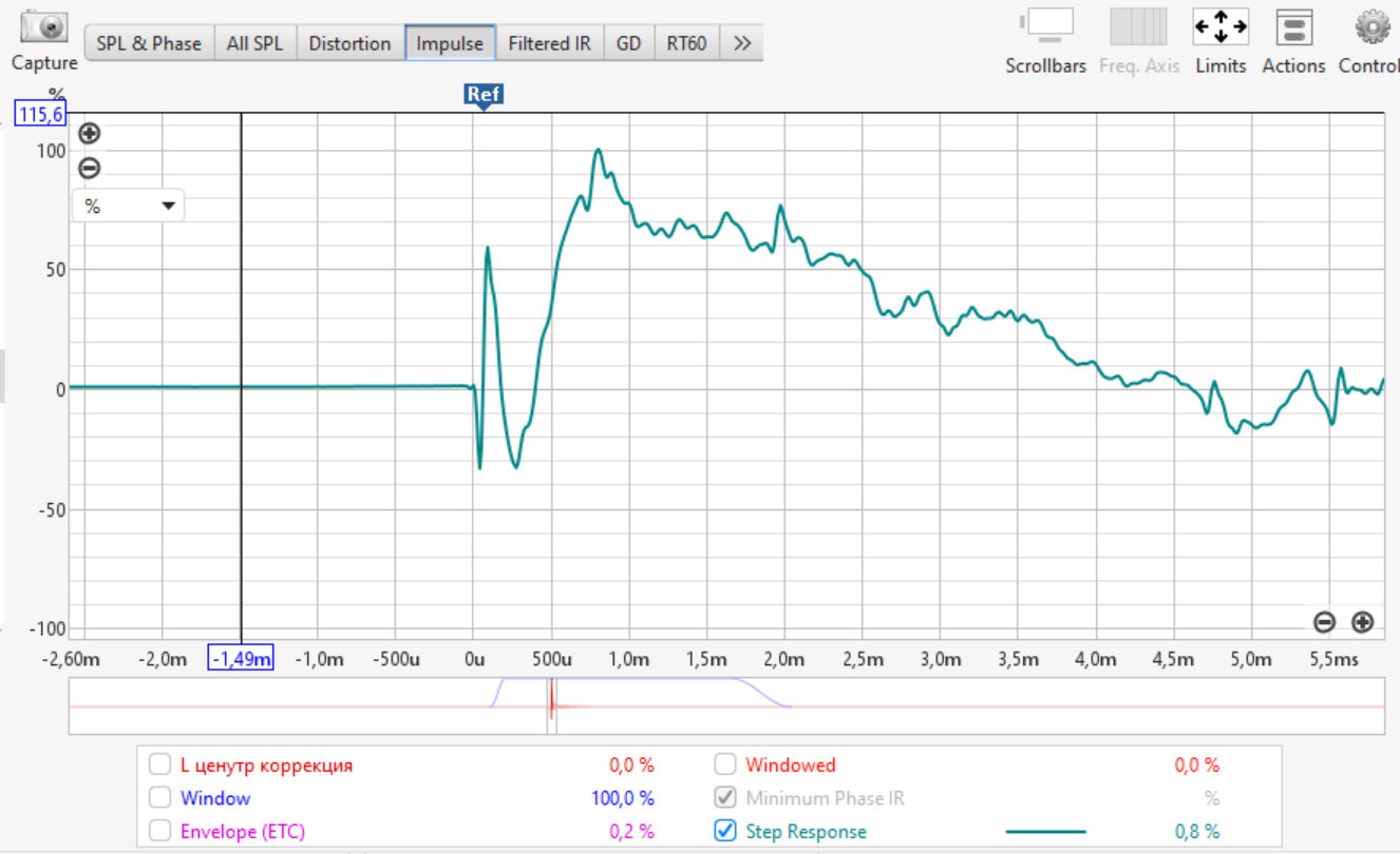

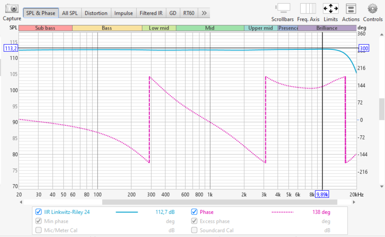

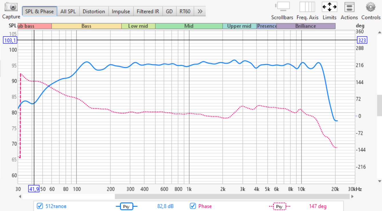

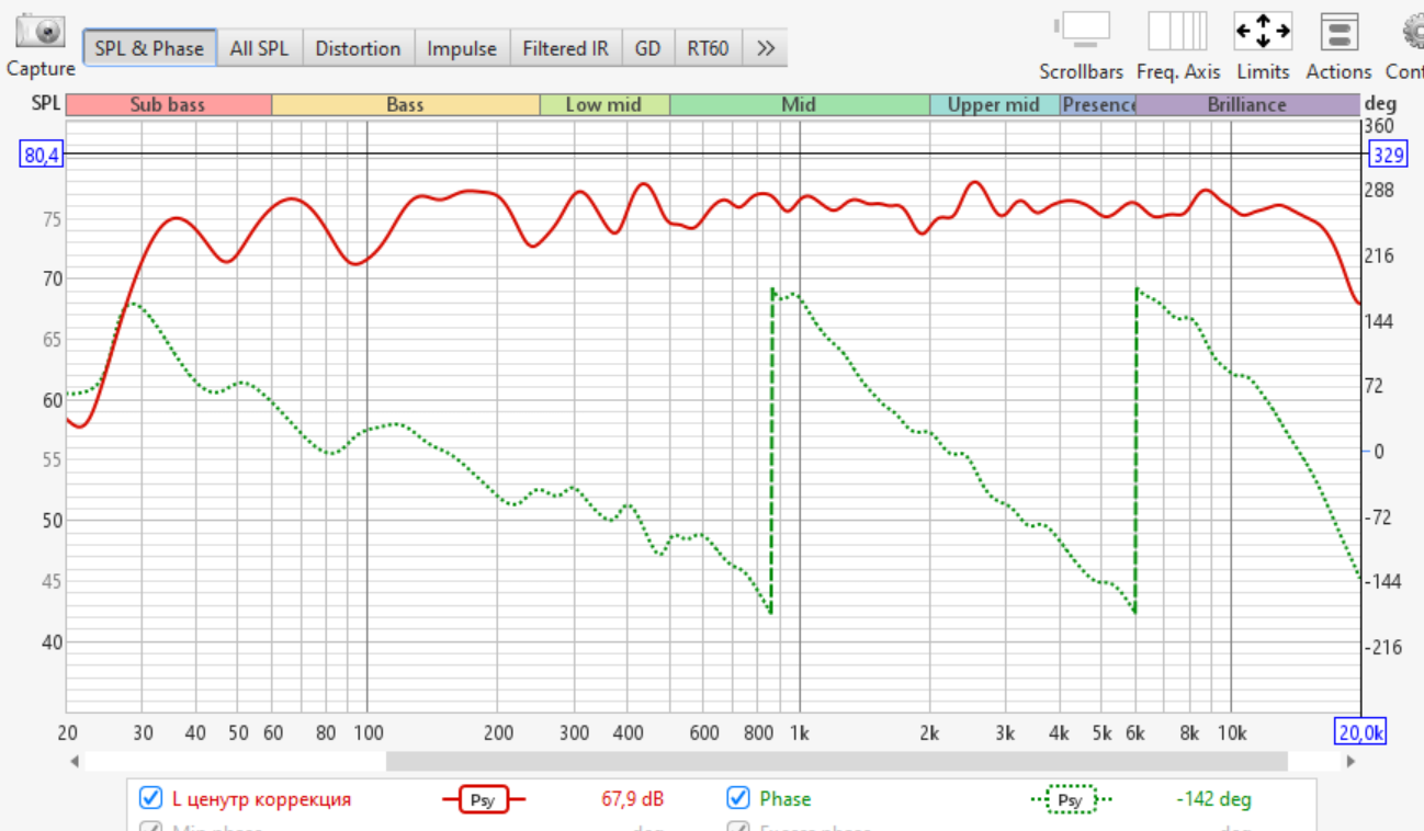

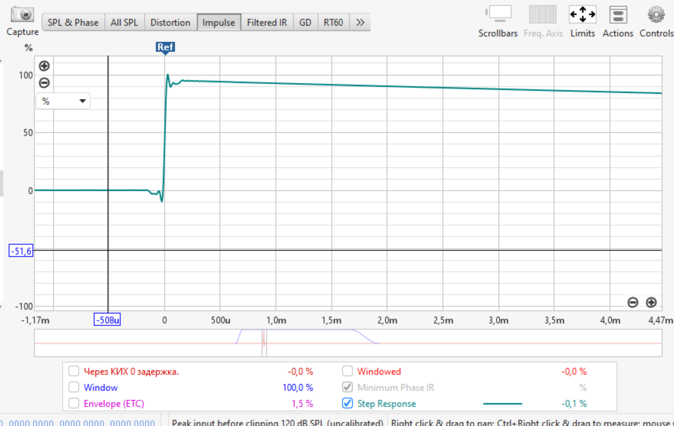

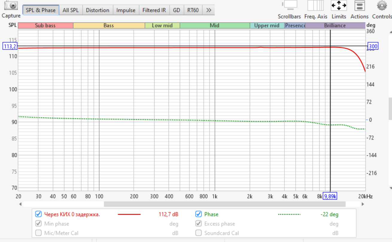

Нашёл результаты измерений АФЧХ электрической суммы трёхполосного КИХ фильтра с крутыми срезами который был показан ранее.
А это АФЧХ и степ электрической суммы трёхполосного LR24 частоты раздела хороши видны по ФЧХ.
На завал выше 10кГц не обращайте внимание это специфика работы применённого ЦАПа с ДСП. Ну а слабое смещение фазы и АЧХ около 20Гц то специфика работы звуковой карты которую я не калибровал для этих измерений.
Ну а это реально измеренная АФЧХ реальной трёхполоски с пассивными фильтрами.
А это реально измеренная АФЧХ трёхполсоки с крутым срезом КИХ кросовера показанным ниже.
Вот что значит крутит фазу и не крутит фазу.
Посмотреть вложение 121221Посмотреть вложение 121222
Посмотреть вложение 121223Посмотреть вложение 121224
Посмотреть вложение 121225 Посмотреть вложение 121226
Посмотреть вложение 121227 Посмотреть вложение 121228

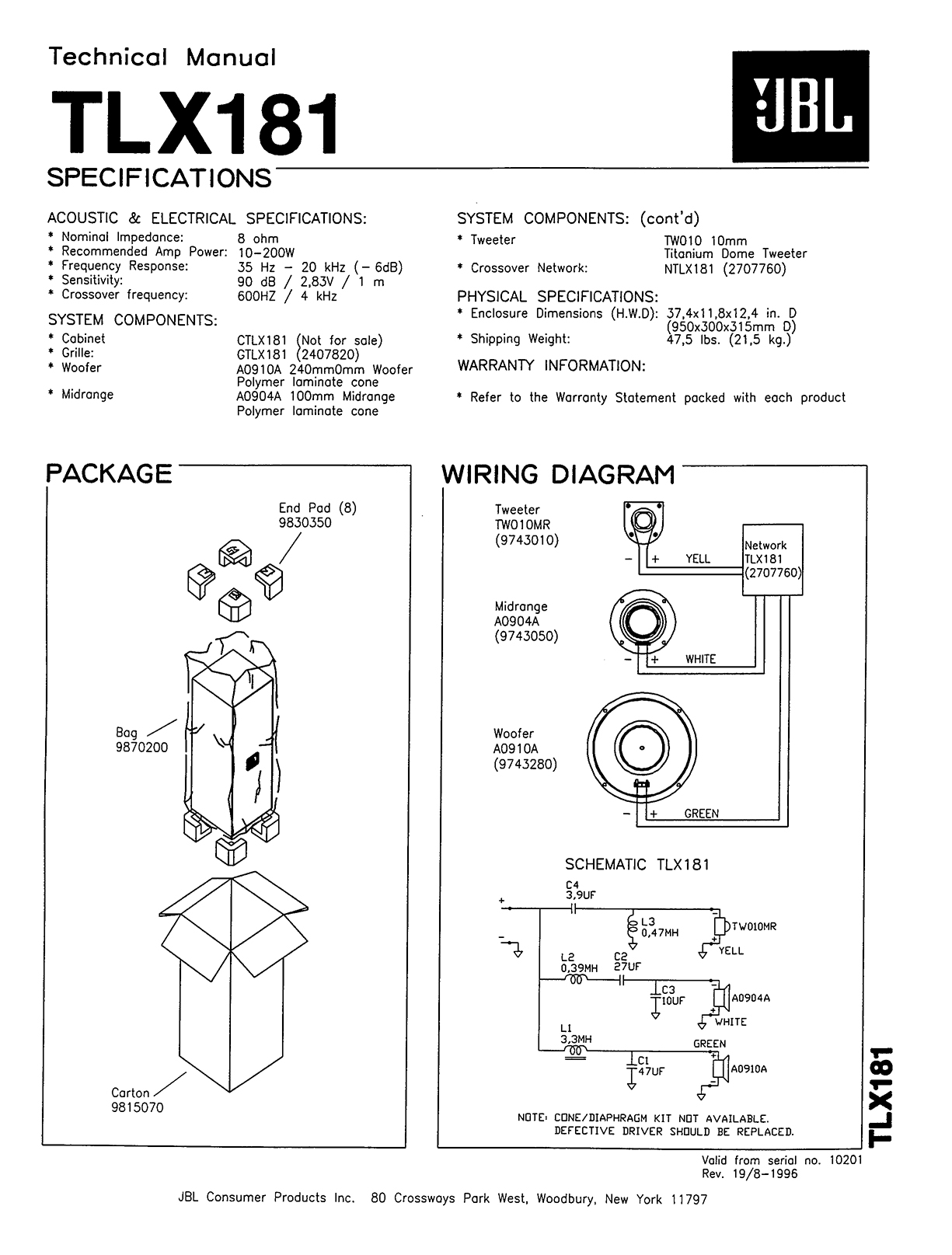

У приятеля в JBL TLX 181 накрылись пищалки. Есть пара визатоновских G 20SC, но у них чувствительность 88 дБ, а у колонок 90. Как можно повысить? Снижаем последовательным резистором. А можно повысить: параллельно пищалки резистор, чтобы 8 ом понизить до 6 ом?
Жобиэли молодцы – впервые в истории звукоизвлечения применили ёмкостной делитель напряжения для СЧ динамика.

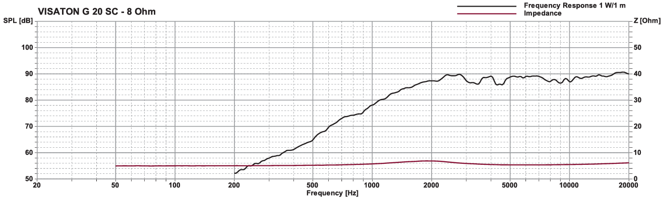

Автотрансформатор, в роли которого работает катушка ВЧ фильтра. Повышающий напряжение на пищалке за счет просадки импеданса с 8 до 6 Ом и добавки тока через пищалу.
С 6 Ом на 8 Ом Ктр 1, 33 по импедансу, корень 1, 15 .К тр по напряжению . Секций либо 8 с отводом от 7-й, тогда Ктр 1: 1, 14, либо секций 7 с отводом от 6, Ктр 1:1, 16.
