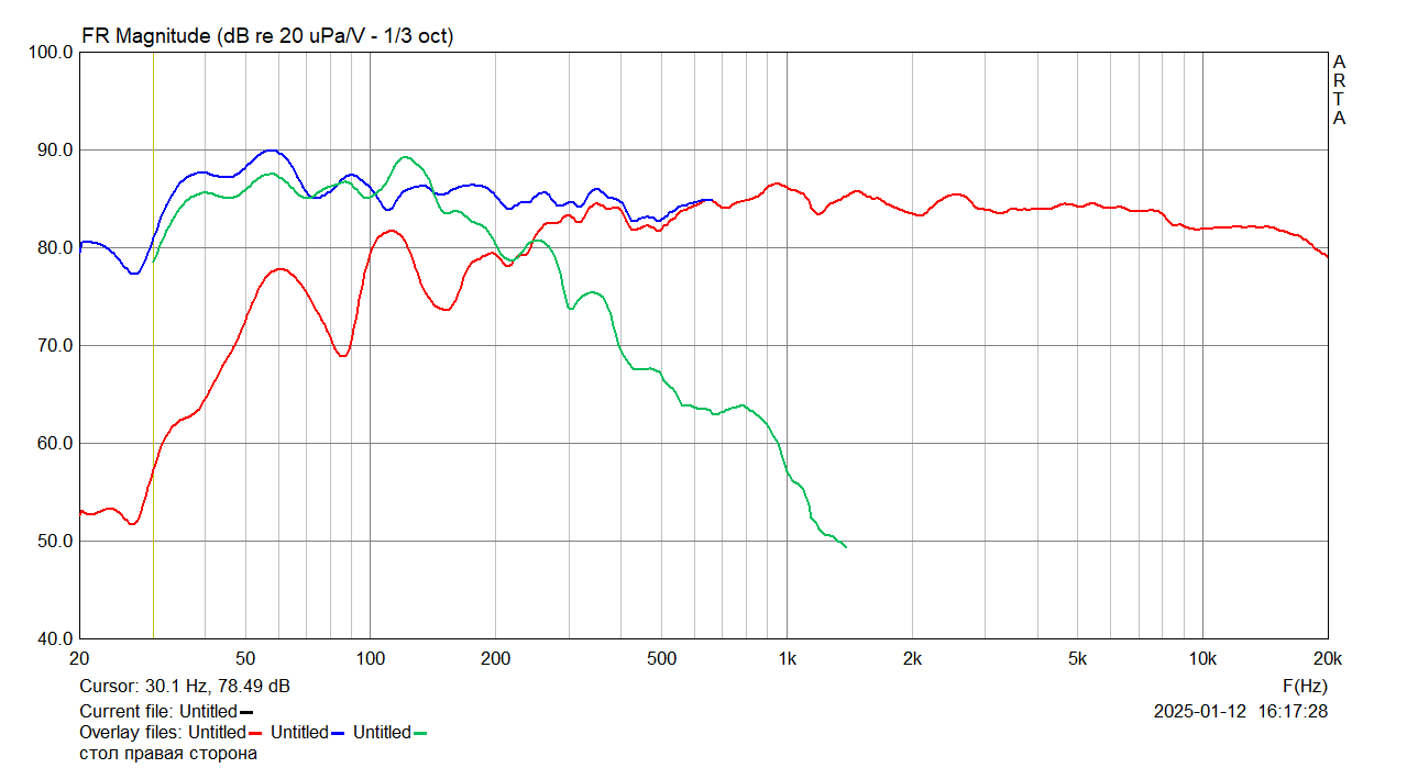

Хотите прикинуть АЧХ пары RFT Kompaktbox B 9251 , выведенных в люди? Вот пара через ФВЧ первого порядка, красная кривая. Снято с расстояния 2,2 метра в Точке Прослушивания с временнЫм окном 100 мс. Мысленно выровняйте левый край по наклону и сравните с зелёной кривой, ака удачно поставленный саб, на НЧ.

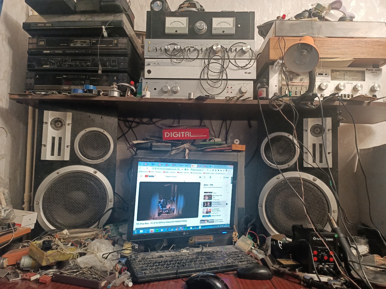

Покажите правильную акустику, которую вы слушаете.
У вас какая? У меня амфитон 25ас-027 стоят на столе посередине комп а сверху вся аппаратура.

Хотите прикинуть АЧХ пары RFT Kompaktbox B 9251 , выведенных в люди? Вот пара через ФВЧ первого порядка, красная кривая. Мысленно выровняйте левый край по наклону и сравните с зелёной кривой, ака удачно поставленный саб, на НЧ.
Не мешает добавить, что это АЧХ в точке прослушивания.

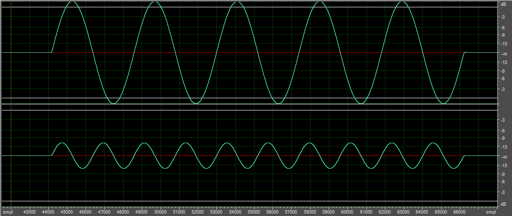

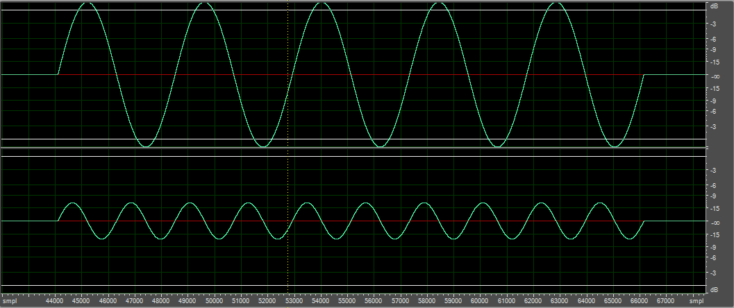

Да без проблемм. Сейчас это в средней школе проходят. Первая производная сигнала, показанного на рисунке, wt будет равна 4. Сигнала 2wt - равна 2. Вторая производная обеих сигналов в 0 точке будет равна 0. Вторая производная обоих сигналов в точке п/2 будет одинаковая и равна -4.
Ну как, экзамен сдал?
Берём два синусоидальных сигнала с частотами 10 и 20 Гц (сверху 10 Гц по уровню 0 дБ, снизу 20 Гц по уровню - 12 дБ):
И применим два раза ФВЧ 1 порядка с частотой 150 Гц:
Внезапно, да? В стационарной части у нас действительно равенство амплитуд, но в начале и конце разница составляет 6 дБ, т.е. ровно в два раза. Именно об этом и были мои графики.
Так то у On1y всё правильно нарисовано. Но как обычно без пояснений. Догадайся мол сама (с).
Теперь ещё кое что сделаем - ограничим полосу сверху ФНЧ 2 порядка на 150 Гц:
И снова применим два раза ФВЧ 1 порядка с частотой 150 Гц:
ОпацЭ - в стационарной части амплитуда осталась той же, а вот в начале и конце стала на 3 дБ меньше. Напомню, частоты сигналов 10 и 20 Гц, а ФНЧ на 150 Гц. Теперь понятно, как фильтра убивают звук? И не забывайте - нет у нас стационарных сигналов в музыке - есть удар и затухание. Всё.
А теперь откройте нормально записанный трек в аудиоредакторе и посмотрите по-новому на осциллограмму сигнала - как на фиксацию мгновенных значений ускорения. И окажется, что чем ниже частота - тем большее амплитудное значение сигнала, т.е. больше ускорение. Баста.

Увы, не сдали - вы ведь до сих пор не видели, что за функцию я дифференцировал, зато какие далеко идущие выводы делаете. Мало того, этого в средней школе не проходят (или численные методы стали школьным курсом?) - но тема не о проблемах образования.
Сейчас покажу вам мастер класс, как безо всяких маткадов, матлабов и вольфрамов брать производные в аудиоредакторе - ведь конденсатору пофиг на то, какая функция на него приходит - он всё дифференцирует. Берём два синусоидальных сигнала с частотами 10 и 20 Гц (сверху 10 Гц по уровню 0 дБ, снизу 20 Гц по уровню - 12 дБ):
Внезапно, да? В стационарной части у нас действительно равенство амплитуд, но в начале и конце разница составляет 6 дБ, т.е. ровно в два раза. Именно об этом и были мои графики, но не всем дано понять - не то, что с 1 раза. Не знаю только, действительно ли Nizhlogger понял, о чём я писал, потому что это реально мозги нужны, а не их имитация.
ОпацЭ - в стационарной части амплитуда осталась той же, а вот в начале и конце стала на 3 дБ меньше. Напомню, частоты сигналов 10 и 20 Гц, а ФНЧ на 150 Гц. Теперь понятно, как фильтра убивают звук? И не забывайте - нет у нас стационарных сигналов в музыке - есть удар и затухание. Всё. Если удар просран, то никогда вам не добыть не то, что баса, но и сколь-нибудь достоверного звука. Единственный, спустя большое количество времени, кто написал, что
И ни один теоретЕГ так и не понял, что микрофон фиксирует УСКОРЕНИЕ механических колебаний инструментов. Так какого хрена мы на ГД подаём УСКОРЕНИЕ, а не сигнал, соответствующий МЕХАНИЧЕСКИМ колебаниям инструмента? Т.е. проинтегрированный. А теперь откройте нормально записанный трек в аудиоредакторе и посмотрите по-новому на осциллограмму сигнала - как на фиксацию мгновенных значений ускорения. И окажется, что чем ниже частота - тем большее амплитудное значение сигнала, т.е. больше ускорение. Баста.
Ну и..? Такой здесь басовик, такой корпус. Саб, наверное, в отдельном корпусе? Эта колонка от природы такая, "небасовая". Но я не о том, как улучшать то, что плохо, а о нормальных басовиках. Писал, что мои, например, басят без саба с 40 Гц и нет проблем. Так это тоже старые. А современные, даже, и поменьше могут габаритами быть при том же эффекте. Так зачем саб?
    520.1 KB · Просмотры: 57

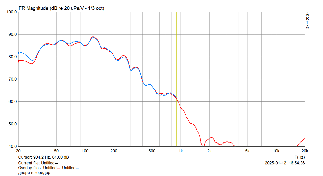

Насчёт двери - проверял на АЧХ. Разница была, но небольшая.
#123 - у меня, красная кривая - двери закрыты. Частоты резонансов вдоль координаты, по которой двери открывались, 38 и 76 Гц. Результат неоднозначный.
Там же: "Открывание дверей большого шкафа, стоЯщего далеко в углу, на 30 градусов съедает 80 Гц на 3дБ: басовая ловушка, но не в тему."
