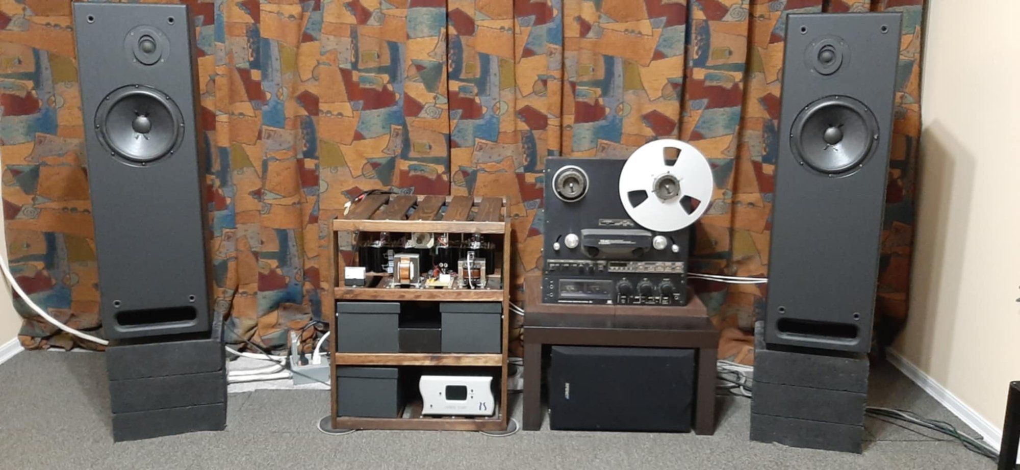

Всё же решил добавить, во избежание потенциальных обвинений в аудиофилии или желании устроить холивар.
Вот что есть у меня. Не система Макарова, но как-то звучит, вцелом для меня довольно неплохо. Колонки Fried A6.
Задумался не стоит ли перейти к широкополосникам, отсюда все вопросы.

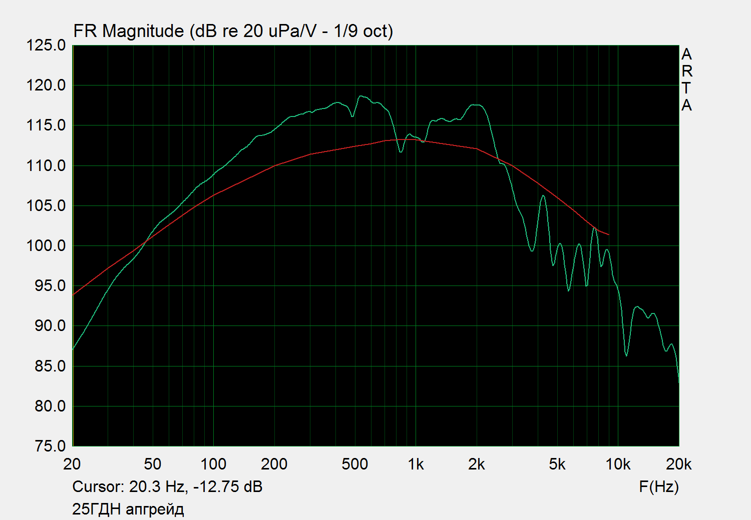

Мной рулит голый интерес! Все эти пассивники, штука хорошая, слов нет. Пусть они будут и дальше развиваться, не будем этому мешать. Просто в силу своего далеко немолодого возраста я боюсь не успеть поковыряться с тем в звуке, что уже давно пришло на смену пассиву. Дело только за временем. И это мой самый главный стимул.

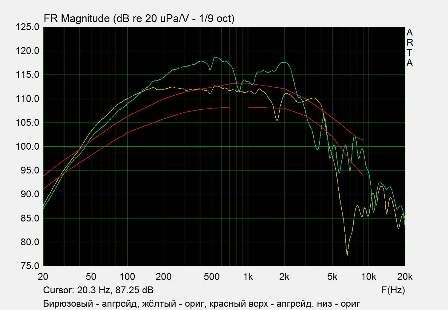

Ваш главный стимул не отменяет того, что нужно в основах разобраться, прежде чем новое познавать? Помните мои реальные АЧХ из темы про перегруженный мидбас? Давайте ещё раз на них посмотрим. Динамик 25ГДН3-4. Графики нормированы. Жёлтым - стандартная АЧХ, красным - реальная:

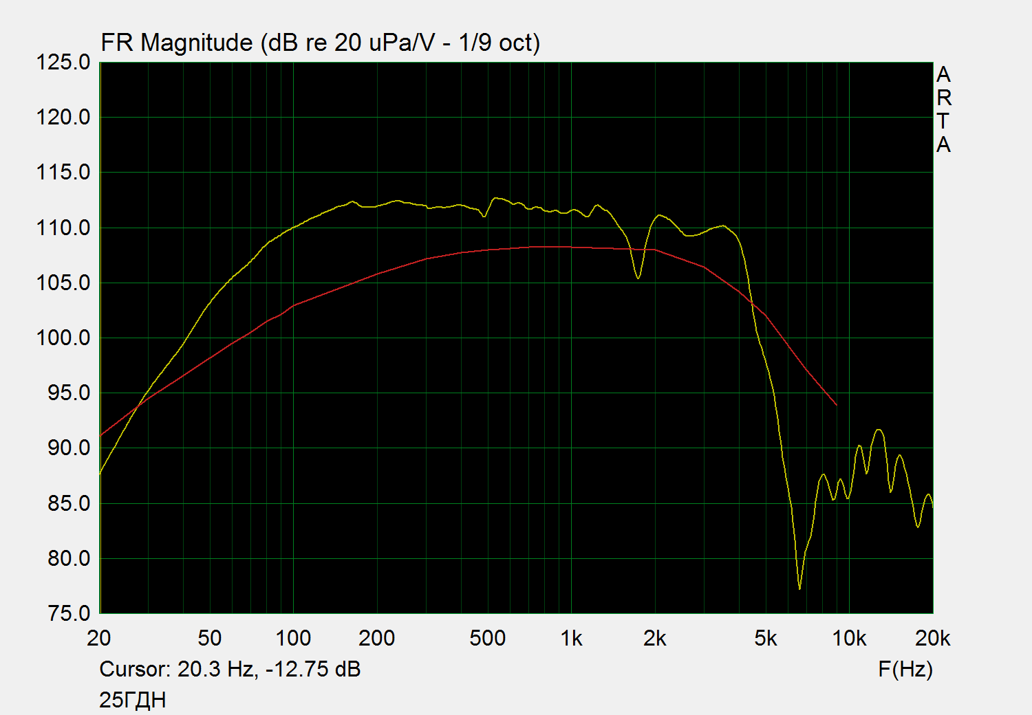

Что мы видим? Во первых, реальная чуйка 25ГДН в СЧ диапазоне меньше на 3 дБ, чем заявленная. Во вторых, валить ГД справа начинает с 2 кГц, а фактический спад составляет целых 9 дБ на октаву. Прикольно, да? Теперь посмотрим на апгрейд 25ГДН:
Тут разница в СЧ диапазоне ещё больше - от 4 до 5 дБ по чуйке, но и форма реальной АЧХ изменилась - рост давления не прекращается до 1 кГц, после которой плавный же спад, но уже 6 дБ на октаву. И заметьте, у апгрейда в два раза больше провода в зазоре. И всё вместе:
А теперь вопрос - как вы собрались сводить динамики по АЧХ из арты, рева и им подобным ГД? И это я ещё реальные АЧХ пищалок не рассматриваю (пока), у которых своих приколов достаточно, один из которых - плавный спад влево с крутизной 3 дБ на октаву вплоть до 10 кГц.
В свящи с вышеописанным предлагаю вам в ваших АС распустить 25ГДН полностью, а пищик пустить первым порядком на 5 кГц. Но перед этим сделать ещё одно - пустить пищик вообще без фильтра - во всю полосу и тихо послушать. Полярность определите на слух - благо у вас ДСП, а не паяльник.

красным - реальная:
Что такое реальная? В какой реальности. Например в нашей - это модуль комплексного коэффициента передачи. А у вас что?
В соответствии с теорией сигналов и цепей. А вы в соответствии с чем? Позвольте поинтересоваться, где можно ознакомиться?

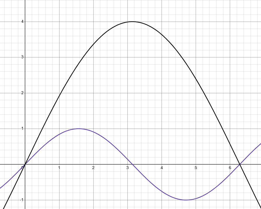

Давайте ещё раз на графики посмотрим (я же не просто так графу с функциями и аргументами не показал, чего вы, конечно же, не заметили):
И выкалываем точку (0;0). Сможете производную найти? А теперь ещё лучше сделаем - ничего выкалывать не будем, а занулим все значения левее оси ординат, т.е. сформируем кусочно-заданную функцию: y=0 при x(-∞:0], а правее нуля - то, что на графике. Как раз имитируем музыку - сначала тишина, потом барабанщик вступает с бочки - удар. Так вот - где ускорение, и на сколько, будет больше?
Перемещение, это, в нашем случае, синусоидальная функция от частоты.
В конкретном случае - это напряжение на клеммах ГД.
Производная берется по времени. Если частота снизилась в 2 раза при той же амплитуде, то вторая производная снизилась в квадрат от снижения частоты, т. е. в 4 раза. Следовательно, для поддержания того же самого давления необходимо увеличение амплитуды в 4 раза.
Т.е. вы сейчас утверждаете, что любой ГД дифференцирует сигнал, на него подаваемый? Теперь вопрос - что нужно сделать с сигналом, прежде чем пускать его на ГД? Любого ГД.

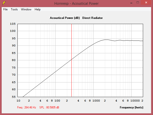

Почему 12 дБ на октаву, а не 6? Вот график из hornrespа, в бесконечном щите для идеального ГД:
При таком графике АЧХ с каждым удвоением частоты амплитуда диффузора уменьшается в 2 раза. Даже там, где на АЧХ полка. Очевидное и невероятное рядом.
Ты не умеешь брать производную. Доказано.

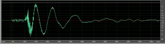

Не имитирует не разу.
Вот удар бочки.
Давление на этом графике больше далеко за фронтом звука бочки, сл-но ускорение диффузора в начале самое маленькое(если следовать твоей кривой логике, опять же). Даже если ты этот удар растянешь или сгладишь - ничего не поменяется. Это понятно всем, для моментального ускорения требуется бесконечная мощность. А где ж ее взять? Из бесконечной энергии?

При таком графике АЧХ с каждым удвоением частоты амплитуда диффузора увеличивается в 2 раза
Полка здесь с 2000Гц примерно. И на полке все в точности соблюдено: с удвоением частоты амплитуда диффузора падает в 4 раза.
Да без проблемм. Сейчас это в средней школе проходят. Первая производная сигнала, показанного на рисунке, wt будет равна 4. Сигнала 2wt - равна 2. Вторая производная обеих сигналов в 0 точке будет равна 0. Вторая производная обоих сигналов в точке п/2 будет одинаковая и равна -4.
Ну как, экзамен сдал?
Плохо сформулированный вопрос. До начала координат ускорение равно 0. После - уже говорено. В самой точке - не определено.
Почему 6, а не 12, вы хотите сказать? Сам хотел бы знать. Попросим Читателя подсказать.

Качественно сконструированный широкополосный динамик, который почти без искажений (если такие динамики есть) - это решение вообще всех проблем электроакустики (ну, большинства). Я так считаю. Тогда не надо ни фильтров - ни активных, ни пассивных, - ничего другого подобного.
У меня уже сколько лет именно так и работает (с другим динамиком).
Проблема в том, что любая универсальная вещь хуже специализированной. Вот Вы видели где нибудь широкополосник, адекватно воспроизводящий ниже 60ГЦ не хуже сабвуфера или того же 75ГДН? Я, к сожалению, пока не слышал таких. Хотя понимаю, что широкополосник в целом звучит живее отдельных динамиков,
